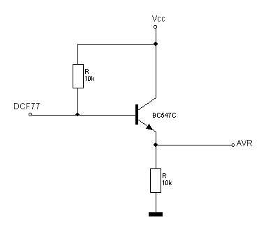

Hier nun der grobe Schaltplan:
Die übliche Peripherie (Quarz, Spannungsstabilisierung, Reset, ...) habe ich im Schaltplan der Übersichtlichkeit halber mit Absicht entfallen lassen. Zwischen den MC-Ausgängen und den LEDs der Anzeige müssen natürlich noch Widerstände eingefügt werden. In meinem Fall waren diese mit 220Ω zu dimensionieren.
Da dieser DCF77-Empfänger mit einem Open-Kollektor-Ausgang daher kommt, ist noch eine geringfügige Beschaltung notwendig. Alternativ kann man auch die internen Pull-Up Widerstände des AVR nutzen.

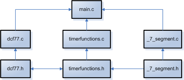

Die Programmstruktur hat folgendes Aussehen:
Das komplette Projekt (Sourcecode) findet sich hier.

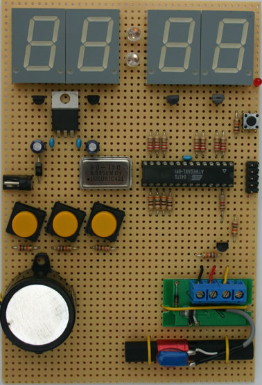

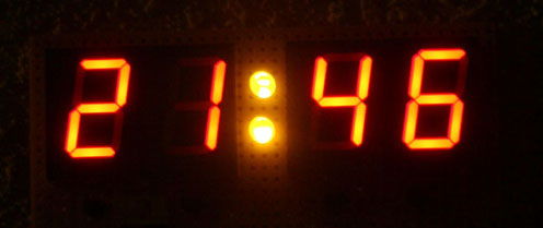

Aufbau[Bearbeiten]
Der Vollständigkeit halber hier noch zwei Bilder der aufgebauten Uhr. Ich habe sie erst einmal nur auf Lochraster aufgebaut, da es mir mehr um die Demonstration der Funktionsweise als um das Schaffen einer schicken Funkuhr ging. Diese bekommt man ja heutzutage nahezu geschenkt.

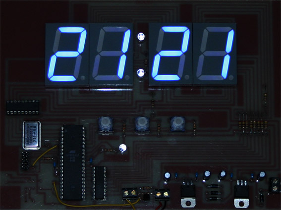

Da nach diesem ersten Prototypen die Problemstellung erweitert wurde, musste ein neues Layout entwickelt werden. Die neuen Anforderungen ergaben sich im wesentlichen aus der gewählten Anzeigenfarbe "Blau" sowie deren Größe von 38 mm. Bei der Wahl solcher Anzeigen muss man mit einer Flussspannung von etwa 6,6 V je Segment zurecht kommen. Das diese Anforderung nicht mehr allein mit der 5 V Logik des AVRs zu meistern ist, sollte klar sein, man braucht einen Pegelwandler. Das nächste Problem stellt auch die Helligkeit der Anzeige dar. Diese ist zwar bei Tageslicht durchaus ausreichend, erleuchtet bei Dunkelheit allerdings ein ganzes Zimmer :-)
Also muss eine Möglichkeit gefunden werden, die Helligkeit der Anzeige in Abhängigkeit von der Umgebungshelligkeit zu regeln. Hierzu muss ein Fotoelement verwendet werden. Als erste Variante habe ich einen Fototransistor (BP103) verwendet. Dieser ist aber im eigentlichen Helligkeitsbereich (also von gedämpftem Licht bis Dunkelheit) überhaupt nicht zu gebrauchen. Andere Fotoelemente befinden sich bereits in der Testphase.
Zuletzt sollte es noch möglich sein, die Alarmzeit und dessen Aktivierung auch bei Stromausfällen zu speichern.
Zudem habe ich mit diesem Projekt begonnen, meine ersten Schritt im Layout-Programm Eagle zu machen. Deshalb wird hier erstmalig ein Schaltplan als Schematic zur Verfügung gestellt. Kleinere Formfehler (auch Schönheitsfehler) bitte ich zu entschuldigen.
- Schaltplan: Funkuhr.pdf
- Software: funkuhr2.zip
Aus Ladezeitgründen habe ich auf ein Bild davon hier verzichtet. Dafür gibt's noch ein Bild der Funkuhr im Betrieb.
Aufgebaut wurde sie auf einer fotobeschichteten Platine der Größe 200x150 mm. Durch deren Verwendung war ein einfaches Entwickeln und Ätzen zu Hause möglich. Das Layout wurde per Laserdrucker auf eine Folie übertragen, um ein Belichten unter einer Höhensonne zu ermöglichen.
