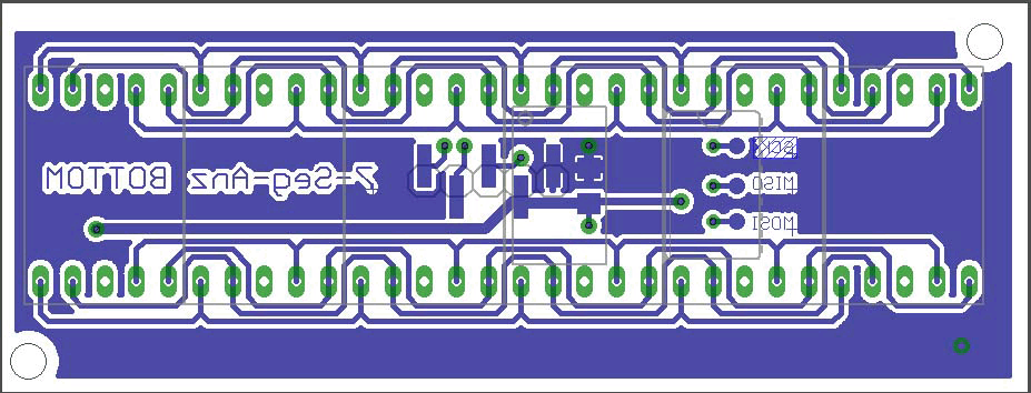

möchte mir eine Standard-7-Seg-Anzeige bauen da ich diese doch etwas
häufiger benötige. Diese sollte nicht (viel) mehr Platz benötigen als
die Anzeigen selbst (deswegen Doppelseitig).
Wäre nett von euch wenn ihr mal drüberschauen könntet und mir sagen
könntet was ich falsch bzw. schlecht gelöst habe und wo ich etwas
verbessern kann. Bin mir eigentlich sicher, dass es da noch das ein oder
andere gibt - wenn nicht wäre es natürlich auch schön ;)

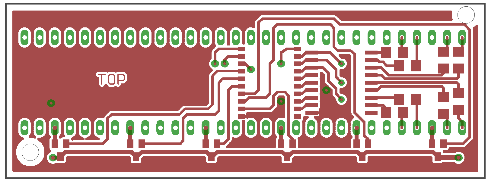

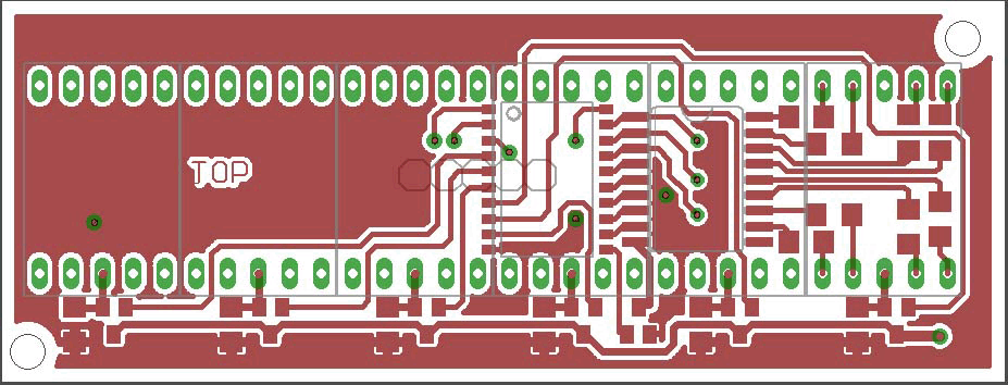

Die Fläche auf der Unterseite (blau) ist unsinnig. Da werden ja nur 2
Bauteile und 2 Durchkontaktierungen versorgt.
Mach besser auch auf die Unterseite eine Massefläche und verbinde die
obere und die untere Masseflächen mit ca. 20 strategisch gut platzierten
Durchkontaktierungen. Deine Versorgung bekommst du auch als Wire locker
geroutet...
Oder: wenn unten schon eine Vcc-Fläche ist, dann setze doch einfach
neben jeden Transistor eine DK, dann mußt du oben nicht auch noch die
Vcc verlegen.

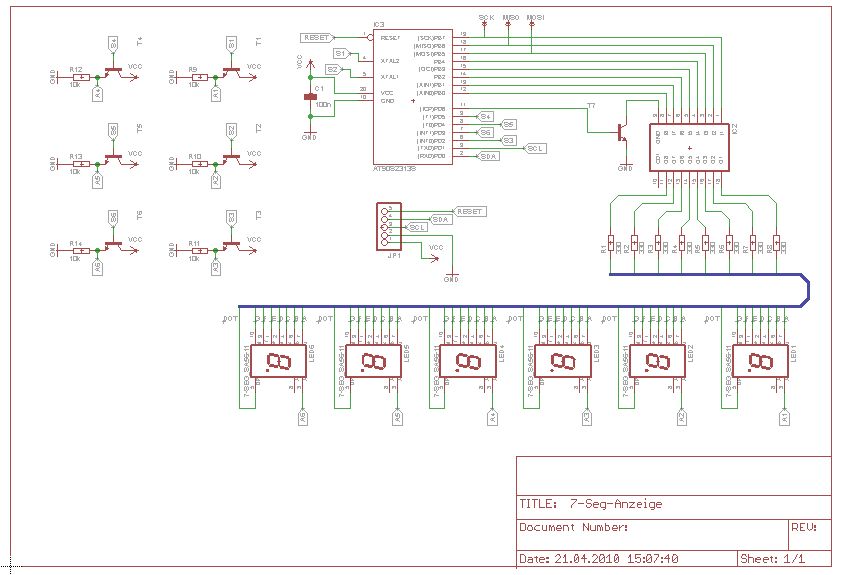

von Michael M. (Gast)
R9-R12 sind überflüssig. CA einer 7seg-anzeige ist ein logikeingang.

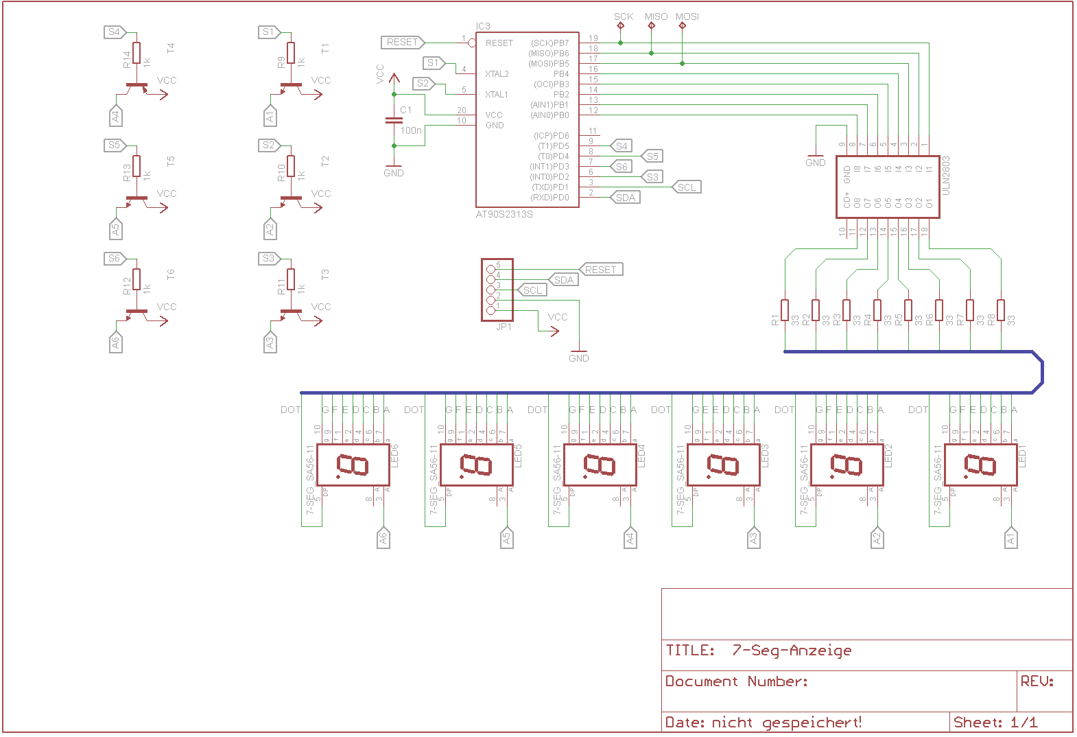

von Mike H. (-scotty-)
T7 ohne Basiswiderstand dürfte dem µC Probleme bereiten.
Außerdem kann man das Anzeigeverhalten doch wohl gut über
die Segment- und Strobe-Leitungen steuern, oder?
Da ist T 7 überflüssig.
Die 7-Segement-Bauteile sind falsch. Du hast gemeinsame
Anode (SA)gewählt, brauchst aber gemeinsame Kathode (SC) wenn das
mit den Strobe-Transistoren (ohne 10k) klappen soll.
Ic2 sollte benannt sein damit man beurteilen kann ob der Chip
stimmig in die Schaltung passt.
An den Berührungspunkten der Leitungen SCK, MISO und MOSI fehlen
Junction(Verknüpfungspunkte).
T1-6 benötigen Basiswiderstände(10k).
R1-R8 können vermutlich halb so groß sein.
Ich würde den Schaltplan erst mal Fehlerfrei machen bevor es
an das Layout geht.
von Tobias B. (Gast)
T7 Maximalstrom etwa 150mA bei B~100 Basisstrom ~ 1,5mA -> Juckt die
Ausgänge nicht -> Widerstände können eingespart werden - wurde zumindest
irgendwo mal so gesagt und hat bei mir auch immer so Funktioniert.
Anzeigeverhalten könnte man so Regeln - aber ich hatte eh noch den einen
Port-Pin über ;)
Zu den gemeinsamen Anoden: Versteh ich jetzt nicht ganz - Die gemeinsame
Anode wird von den Transistoren gegen VCC (+ also Anode) geschaltet. Die
Kathoden werden über den ULN nach GND gezogen - passt doch alles oder
steh ich komplett aufm Schlauch?
IC2 bezeichnung: Stimmt danke (ist ein ULN2803)
Junctions: Danke - da war was...
R1-R8: 330Ohm ergeben hier etwa 15mA - hm naja ok hast recht könnte ich
bissle kleiner machen - danke
Ups - OK sollten PNP sein - stimmt - R9-R14 sind schon weg - Aber
Basisvorwiderstand ist wirklich nicht nötig (wie oben gesagt) die
Anzeigen ziehen ja nicht die Welt... lasse mich aber gerne eines
besseren belehren (nur weiß ich, dass es ohne gut Funktioniert da der
Strom minimal ist)
Danke Tobi

Alles Unsinn. T7 Sowieso. GND von IC2 gehört direkt an GND. Punkt. Die
Steuerung der Anzeige geht dann PROBLEMLOS. Eine Bezeichnung für IC2
wäre nicht schlecht, auch wenn "Insider" erkennen, dass es ein ULN2803
ist.
An MISO, MOSI und SCK fehlen die Kreuzungspunkte, denn so hängen die
nämlich in der Luft.
Lass dich nicht irre machen, die Anzeigen mit gemeinsamer Anode sind
richtig, denn die Transistoren arbeiten in Kollektorschaltung. Mal
rechnen.
Die Transistoren schlucken 0,7V, der ULN 1V, bleiben 3,3V. Wenn die
Widerstände wenigstens 1V sehen sollen (=3mA PULSstrom), dürfen die
Anzeigen max. 2,3V Flußspannung haben. Es kommen also nur rote oder
grüne in Frage, siehe LED. Und bei 3mA Puls = 3/8= 0,4mA effektiv
werden die SEHR dunkel sein. Mach da mal eher 33 Ohm draus.

Stell einfach den aktuellen Schaltplan ein, damit
man sehen kann was du gewillt bist, zu akzeptieren.
Die Transistoren sollten so gezeichnet werden wie üblich
(also gedreht, GND unten, VCC oben, etc.) sonst sind Irrtümer
wie bei mir, eher wahrscheinlich.

gewesen zu sein - zu wenig nachgedacht - aber am Layout hat mal keiner
gemeckert - stimmt wenigstens an diesem alles soweit? oder is das
genauso grotten schlecht?

von Falk B. (falk)
@  Tobias B. (Gast)
>Ja ich hab die Bezeichnung vergessen passt. Und wie ich die PWM der
>Anzeige mach ist doch im Prinzip mal vollkommen egal.
Nö.
> Ja OK es ist absolut kein Problem jede Einzeln zu schalten
> - aber warum nicht so machen - spricht etwas dagegen?
U.A., dass dein Pin PD6 keine PWM per Hardware ausgeben kann ;-)
Wenn, dann musst du PD5 nehmen, OC0B.
> also etwas wirklich technisch schlechtes? Wenn ja bitte mit begrüundung >ausser
"Punkt"
Es geht prinzipiell, wenn man einige angesprochene Dinge korrigiert.
Aber wie schon gesagt, es geht auch einfacher.
>Naja zu den Basiswiderständen lass ich mich einfach überzeugen auch wenn
>ichs zu oft ohne gesehen habe
Aber nicht verstanden.
Sieht brauchbar aus.

So Schaltplan geändert.
An Falk: OK das mit dem PWM auf einem nicht PWM-Ausgang ist draußen. Hab
es dann doch noch eingesehen! Danke!
Basisvorwiderstände sind hoffe ich mit 1k in Ordnung.
Es sollten mit den 33Ohm Widerständen vor den 7-Seg-Kathoden jetzt
gepulst etwa 30mA fließen (Effektiv jetzt also 1/6 -> 5mA) - diese
Rechnung soweit in etwa richtig?
Zu der Rechtschreibung: Stimmt ich habe am PC wirklich nicht immer die
perfekte Ausdrucksweise - aber sie ist doch nun wirklich annehmbar (bis
auf manche kleinen Ausrutscher - die der Finder gerne behalten darf!)
Danke Tobi
Warum ist T4 denn ein PNP, wo der Rest(T1,2,3,5,6) NPN sind?
Oder müssen die alle PNP sein? Wäre für mich plausibler.
Für T1+2 (S1+2)holste dir Signale von Xtal1+2 ?
Da würde ich lieber PD0+1 nehmen.
Laut Datenblatt (überflogen) sind die nur für den Quarz.
Eine Port-Doppelbelegung scheint nicht vorgesehen.
Wenn der JP1 für die Programmierschnittstelle und Versorgung
genutzt wird, müssten da nicht auch SCK, Miso und Mosi
mit angeschlossen werden? Paar mehr Pins sind dann schon nötig.
(Das hatte "nicht Gast" wohl gemeint).
Für die Reset-Leitung würde ich noch einen Pullup 10k spendieren
damit der Eingang nicht offen ist. Für einen automatischen Reset
würde ein 100nF zusätzlich nach Masse reichen.
Bis das alles fehlerfrei ist, wirds wohl noch einiger
Anstrengungen bedürfen.
Lief die Schaltung eigentlich schon mal auf dem Steckbrett?

von Falk B. (falk)
@  Tobias B. (Gast)
Nöö, die sind hier vollkommen falsch. Die Transistoren arbeiten
Kollektroschaltung, dort gibt es zu 99% keinen Basiswiderstand. Den gibt
es vor allem in der Emitterschaltung.
T4 muss auch ein NPN sein. Und ne Bezeichnung für die Transistoren wäre
auch nicht falsch.
Passt.
MfG
Falk
Oh das Bild ist dann wohl etwas zu früh entstanden (früh morgens) der
PNP ist schon lang wieder ein NPN.
Wieso machen jetzt auf einmal die Basiswiderstände keinen Sinn mehr? Ich
wurde doch die ganze Zeit zur Sau gemacht, dass da welche hinmüssen -
was ich nicht akzeptieren wollte - oder war da nur der jetzt Entfernte
Transistor für den GND vom ULN2803 gemeint.
Also Basisvorwiderstände an T1-T6 wieder weg? Hatte ich das doch
richtig?
Alle Transistoren sind als NPN so richtig - stimmt das??

von Falk B. (falk)
@  Tobias B. (Gast)
Ja.
Ja.
Ja.
MfG
Falk

> 18 I/O-Pins bei einem 20-Beiner. Sollte doch gehen oder versteh ich das
> Falsch?
geht.
nachdem deine probleme damit gelöst sind und mir meine zeit zu schade
ist, den anderen besserwisserischen kleingeistern auf die sprünge zu
helfen, bin ich raus.
@ Tobias B.
> Falsch?
>geht.
Na, etwas stimmt da noch nicht:
http://www.atmel.com/dyn/resources/prod_documents/...
Dein Link verweist auf den ATTINY2313 und nicht auf den AT90S2313S
wie im Schaltplan dokumentiert.
Der ATTiny hat die Möglichkeit die Xtal-Pins als Ports zu benutzen,
der AT90S... hat diese Möglichkeit scheinbar nicht.
Dein Schaltplan ist also noch nicht stimmig.
Ich würde das ganze erst mal auf einem Steckbrett zum Laufen bringen.
Jetzt komme ich endlich drauf, warum hier Probleme gesehen werden.
Im Schaltplan ist wirklich ein AT902313 - auf der Schaltung ist es
später der Pinkompatible ATTiny2313 - dieser kann XTAL als Portpin
nutzen.
Warum ich trotzdem den AT902313 drinnen habe ist mir gerade wieder
aufgefallen - weil es den Tiny2313 in Eagle nicht gibt in den Normalen
Libs und ich zu faul war einen zu erstellen - dies sollte ich aber noch
machen.
Die Schaltung habe ich heute so wie sie jetzt ist mal Fliegend getestet.
Funktioniert ohne Probleme!
Danke an alle (auch wenn es einige Missverständnisse usw. gab)
Im Anhang ist nochmal das aktuelle Layout - hoffe jemand hat noch die
Geduld über dieses drüber zu schauen - wäre nett!
Grüße Tobi
Größer!
Sry - hier nochmal größer
Gut! (Trotzdem kommen sich Schraubenköpfe und Leiterbahnen
ganz schön nahe, aber es gibt ja Kunststoffschrauben).
Wundert mich, das sich noch keiner dran stört, dass die IC's unter den
7-Segment-Anzeigen hocken(ist übrigens so gewollt).
Machste IC-Fassungen oder Kontaktstreifen mit gedrehten Kontakten
für die 7-Segment-Anzeigen und platzmäßig wird sich niemand dran
stören. Wenn du allerdings mal was am IC messen musst, biste natürlich
gekniffen.
