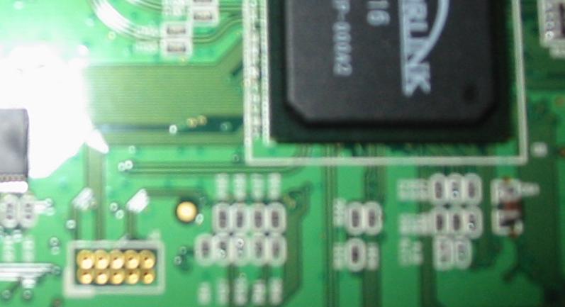

von Chris T. (christech)
Hallo Basti,
leider hats den Bootloader zerrissen, nach dem Firmware Upgrade über Z
hat es sich alles vom TFTP gezogen und angefangen die Adresse vom
Bootloader zu löschen, da war es schon zu Spät hatte gehoft das alles
noch gut wird aber nun meldet er sich nicht mehr über die Console.
JTAG ist auf der Platine drauf aber wie bekomme ich die belegung raus,
bei dem WDN2000 NAS ist der JTag 20 polig, aber die Platine ist fast
baugleich.
Hat hier jemand noch ein Tip ?
Anbei ein Bild vom Jtag Anschluss ist zwar nicht gerade schön aber man
sieht was.
Chris
P.S. wie bekomme ich die Bilder besser bei solchen Platinen aufnahmen ?
Diverse JTAG-Pinouts findest du hier:
http://www.jtagtest.com/pinouts/
Eine Kamera verwenden, die auf diese Distanz scharfstellen kann?
Ausreichend Licht verwenden, daß keine Belichtungszeiten auftreten, bei
denen Du aus der Hand verwackelst?
von Jens G. (jensig)
Oder eine Kamera nehmen, die einen Zoom hat - dann kann man evtl. auch
aus reichlich einem halben Meter deutlich genug ranzoomen.
Und da dein Bild auch verwackelt aussieht (nicht nur unscharf) - kürzere
Belichtungszeit nehmen bei besserer Beleuchtung
Vielen Dank, zu mein JTAG Belegungs Problem, leider paßt keine der
Belegung. Hat sonst jemand noch eine Idee oder kennt jemand die Platine
von dem DN-7024.
Chris
von Stefan M. (Gast)
Auf dem 26C3 gab es einige Vorträge über JTAG. Dort wurde auch ein
universelles Tool vorgestellt, mit dem das JTAG-Pinout herausgefunden
werden kann. Vielleicht hilft Dir das weiter?
http://www.elinux.org/JTAG_Finder
Die Vorträge:
http://events.ccc.de/congress/2009/Fahrplan/track/Hacking/3490.en.html
http://events.ccc.de/congress/2009/Fahrplan/track/Hacking/3670.en.html
