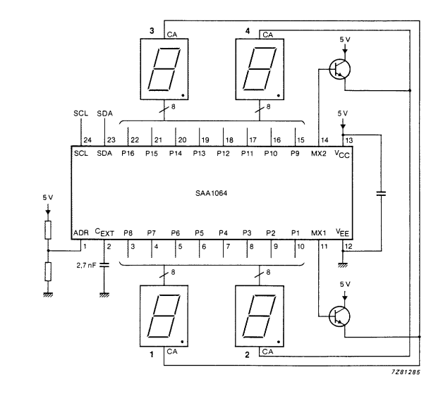

ich hoffe es kann mir jemand weiterhelfen! Ich habe hier diesen SAA1064
7 Segment I2C Treiber und schaffe es einfach nicht die 4 stellige
Anzeige in Betrieb zu nehmen.
Software ist fertig und funktioniert, lediglich die Verschaltung

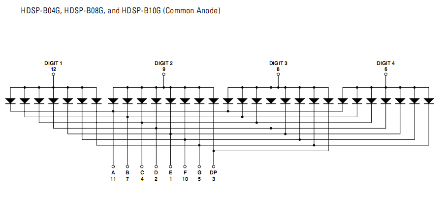

bereitet mir noch Kopfzerbrechen. Gibt es eine Möglichkeit über die 4
MUX Ausgänge des SAA1064 diese Anzeige anzusteuern? Das Problem ist,
dass in der Anzeige bereits alle 4 Stellen verbunden sind! Oder sehe ich
das Falsch?

das geht gerade nicht...!
@ed: nein, mit einem SAA1064 wird es dir nicht gelingen, da immer 2
Stellen gleichzeitig ausgegeben werden.

Der SAA1064 kann keine intern verdrahteten MUX-Anzeigen.
Da muß irgend jemand bei NXP gepennt haben.

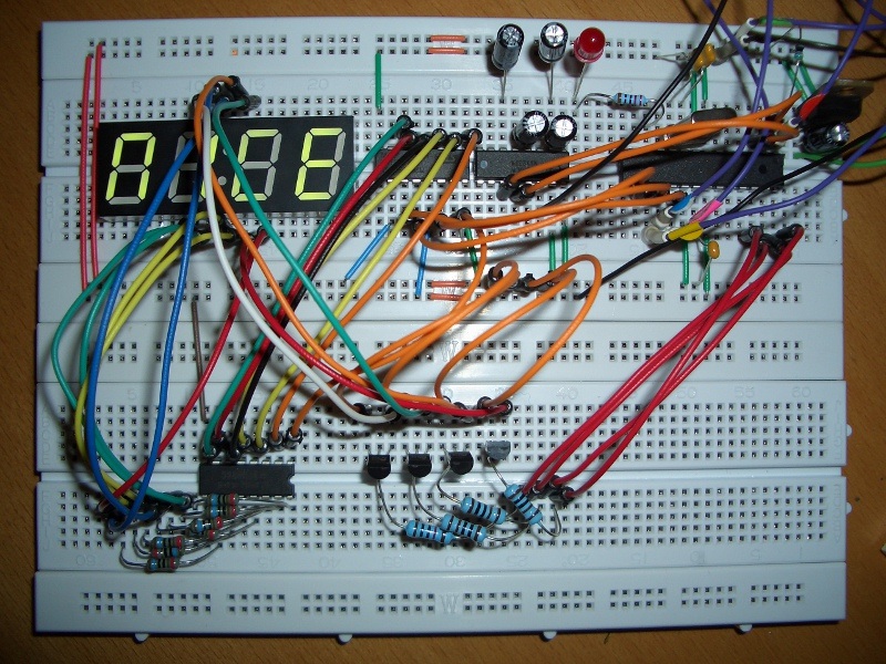

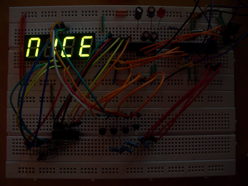

Juhu! Es funktioniert! Falls Interesse an Schaltung und Code besteht,
stelle ich sie kommende Woche gerne hier ein. Vielen Dank an alle!
Schaltung besteht aus: Atmega8, 75HC595, ULN2003, BC328.
Mfg Ed
