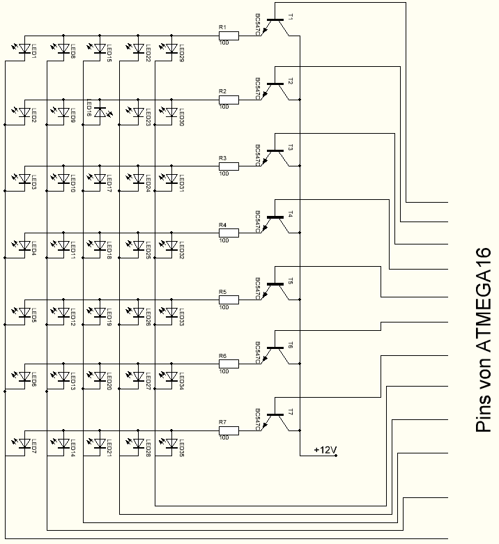

7x5 LED Matrix Schaltplan
Gast #1687869
das kann so nicht funktionieren. Im Plan sind ALLE LEDs verpolt:
an den Emittern der Transistoren liegen (bei 5V Basisspannung vom
Controller) etwa 4,3V an. Diese Spannung geht aber an die Kathoden der
LEDs.
Wie sollen die LEDs angesteuert werden? Sinnvoll wären senkrechte
Spalten; dann hat man die geringsten Aus-Zeiten der LEDs bei
Matrix-Betrieb.
Je nach Strom durch die LEDs sind sowohl Spalten- als auch Zeilentreiber
notwendig.

AVRuser schrieb:
> Hallo,
> LEDs.
Oops... Stimmt. Habs mal korrigiert.
> Matrix-Betrieb.
Kann man diese Zeiten irgendwie ermitteln (berechnen)?
> notwendig.
Pro Zeile habe ich mit 120 mA gerechnet. Sollte doch gehen, oder?
Das geht aber dann nur mit zusätzlichen Spaltentreibern (z.B. NPN nach
Masse mit Basis-Vorwiderstand); der Mega16 schafft das nicht.
Bei deiner Anordnung der Widerstände kannst du nur spaltenweise (also 7
LEDs senkrecht) ansteuern. Sonst hat nicht jede angesteuerte LED einen
eigenen Vorwiderstand. Und bei 100 Ohm Widerstandswert fliesst durch
jede Spalten-LED ein Strom von ca. 25mA.
Zu den Zeiten: Jede Spalte (Zeile) ist bei deiner Matrix-Ansteuerung in
1/5 (bzw. 1/7) der Zeit an und den Rest aus.
7 NPNs habe ich ja drin. Aber wieso nach Masse? Ich hab das so
verstanden das an der Basis das Signal vom µC ankommt und dann der Strom
/ die Spannung, welche am Collector anliegt Richtung Emitter fliesst.
Ist das nicht richtig?
7 LEDs senkrecht? Ich bin von 5 LEDs waagerecht ausgegangen, da da ja
die NPNs sitzen.
25mA ist zwar ein wenig mehr als für die LEDs angegeben ist, sollte aber
noch machbar sein, oder?
Also in meinem Fall 1/7 der Zeit, oder?

> 7 NPNs habe ich ja drin. Aber wieso nach Masse? Ich hab das so verstanden
Bei deiner Beschaltung der Transistoren: ja, es ist nicht richtig.
Hier handelt es sich um die Kollektorschaltung (auch Emitterfolger
genannt). Die Eigenschaft dieser Schaltung ist, dass die an der Basis
eingespeiste Spannung (5V vom Controller) um die Basis-Emitter-Spannung
von 0,7V verringert am Emitter herauskommt.
Daher sprach ich von 4,3V ...
Schau dir doch mal den Link von Falk an; dort findest du die Beschaltung
einer LED-Matrix.
> 7 LEDs senkrecht? Ich bin von 5 LEDs waagerecht ausgegangen, da da ja die
> NPNs sitzen.
Das geht nicht; wie ich schon sagte, muss JEDE angesteuerte LED einen
eigenen Vorwiderstand haben. Du würdest bei Zeilensteuerung 5 LEDs an
einem Widerstand betreiben, und das geht nicht gut.
P.S.: Wenn du die LEDs unbedingt mit 12V betreiben willst: dafür gibt es
passende Bausteine; siehe "High-Side-Treiber" (z.B. ein UDN2981)

> Ich muss an jede Spalte noch einen Transistor setzen (B - mit Widerständen
> zum ATMEGA | C - an die Spalten | E - nach GND), oder?
Ja, so ist es.
Und wenn du den von mir vorgeschlagenen Baustein für die Anoden statt
der NPN-Transistoren verwendest, hast du auch gut 11V zur LED-
Ansteuerung zur Verfügung (falls nötig). Im Moment sind es ja nur 4,3V
(bei einem LED-Strom von ca. 25mA).
> Ja, so ist es.
Stehen mir die 12V, die am Collector von T1-T7 anliegen, nicht für die
LEDs zur Verfügung? Wahrscheinlich dämliche Frage, aber ich versteh es
grad nicht.
> LEDs zur Verfügung?
Zum wiederholten Mal:
Bei deiner Beschaltung der Transistoren: Nein. Es kommen nur 4,3V am
Emitter der Transistoren raus; mehr geht so nicht.
(Für weitere Infos suche nach "Transistor-Grundschaltungen".)
Mein erneuter Rat:
Benutze statt der Transistoren den IC "UDN2981" als Treiber für die 12V.
Dann hast du knapp über 10V zur Verfügung. (OK, du brauchst vom IC nur 7
der 8 Treiber ... )
Auch für die Spalten-Treiber gibt es fertige ICs; z.B. würde sich ein
"ULN2003" gut dafür eignen (nur 5 der 7 Treiber werden hier gebraucht).
Aber es braucht weniger Platz als die Transistoren und Widerstände.
Nun solltest du genug Infos haben, um selbst weiterzukommen ...  :-)
