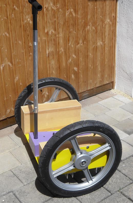

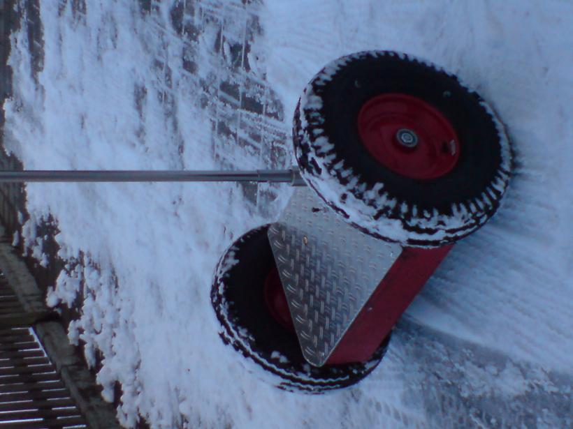

von Emma (Gast)
Möchte mal ein Forum sehen, das nicht von superlustigen Nichtskönnern,
Blödschwätzern und Neidern gefüllt wird !
Deshalb 2 Fotos von meinen selbstgebauten mittlerweile 6 (sechs) Stück.
