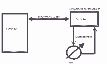

Gast #1691090
An und für sich hatte ich auch Infos für ein "Einsteigermodell" gehofft,
mit dem sich meine (anscheinend extrem hoch gesteckten) Ziele
verwirklichen lassen. Aber anscheinend will man mir das ausreden ;-)
(nicht so ernst gemeint...)
Wie erwähnt, ich weiß das ich bei Blinkdioden anfangen muß (und wenn
dies noch zu einem Ergebnis führt auch werde).
Die Daten werde ich zwar über USB abrufen, aber die Schnittstelle kann
man in einem bestimmten Modus, wie eine RS232 Schnittstelle auslesen.
Das sollte nicht allzuschwer sein. Was defizieler wird sind die
Programmschnittstellen, aber das ist, wie bereits mehrfach erwähnt,
Zukunftsmusik (auch wenn sie sich ziemlich utopisch anhören mag). Wie
ich mir das im Groben!!! vorstelle, habe ich mal als Datei angehängt.
Ich hoffe damit kann ich ein wenig Verwirrung herausnehmen.
CU
Thomas
#1691096
Nicht wirklich.
Keiner will dir das Ausreden.
Das Arduino Board ist schon ok. So wie fast jedes andere Board. Du
kannst dir auch dein erstes Board selber bauen, wenn du willst.
Und für den Rest hab ich dir das Tutorial hier verlinkt. Da findet sich
jede Menge Material.
Aber löse dich von der Vorstellung, dass du dir jetzt ein Board kaufst,
welches 'optimal' für deine Zukunfts-Aufgabenstellung ist. Wenn du
soweit bist, diese Aufgabe anzugehen, wirst du wahrscheinlich ohnehin
dafür ein massgeschneidertes Board bauen.

Gast #1691456
Hi Thomas,
So unendlich weit weg muss das nicht sein. Frage ist, was Du schon
kannst...
Der Mikrocontroller ist erst mal fast egal.
Den Mikrocontroller musst Du programmieren können. D.h. Du brauchst eine
Entwicklungsumgebung auf dem PC für Deinen Mikrocontroller. Das auf dem
PC erstellte Programm mußt Du auf den Controller laden können. Je nach
Mikrocontroller und Entwicklungsumgebung geht das per
RS232/USB/Parallelport wobei die letzten beiden meistens eine serielle
Schnittstelle emulieren. Gibt natürlich auch parallele oder andere
Verfahren.
Du brauchst weiter eine Entwicklungsumgebung auf Deinem PC für Dein
PC-Programm.
Und Du brauchst eine Schnittstelle zwischen Deinem PC und Deinem
programmierten Controller. Im Endeffekt kann das alles sein (RS232,
WLAN, Bluethooth, USB, uvm.). Das erfordert mal mehr mal weniger
Aufwand.
Zu Deinem Projekt würde zum Beispiel foglendes passen, um es einfach zu
halten:
 * Mikrocontroller: beliebiger AVR mit RS232 und ADC (siehe STK500)
 * Mikrocontroller-Entwicklungsumgebung: AVR Studio (Assembler, bei STK
dabei) + WinAVR (C/C++)
 * AVR Entwicklungsboard STK500 (beinhaltet schon einen ATMega16, ist
Programmiergerät/Entwickungsboard und vereinfacht die Kommunikation über
RS232
* PC Entwicklungsumgebung: Wahlweise MinGW (ohne UI) oder QTCreater (mit
UI) beides C/C++
* Schnittstelle zwischen PC und Mikrocontroller: RS232 (wenn Du keine
RS232 mehr hast, brauchst Du einen USB/RS232 Adapter)
Da Deine Hardware (ein Poti) nicht sehr komplex ist, war es das erst
mal.
Kosten würde es Dich das STK500 und den USB/RS232 Adapter. Den bruachst
Du wahrscheinlich sowieso, weil das STK nur über RS232 läuft.
Der Rest ist umsonst.
Gruß Niels

Gast #1691918
Ich glaube er wollte nicht den Lautstärke Ponti steuern sondern mit dem
Ponti Windows steuern, oder?
Wenn ja, ist dies "einfach" mit einem ADC, also zur Widerstandsmessung.
Die gemessenen Daten sollen wenn ich es richtig verstanden habe dann an
den PC übertragen werden, und das per USB.
Siehe ADC http://www.mikrocontroller.net/articles/AVR-Tutorial:_ADC
Wenn du dich ausreichend mit der Programmierung von uCs beschäftigt hat
könnte dein Versuchsaufbau ungefähr so aussehen wie im Anhang, also zur
Widerstandsmessung, daher USB kommt dann noch dazu. Da empfehle ich dann
später V-USB, aber dafür muss man sich schon mit Mikrocontrollern
befasst haben und etwas C können.
Gruß,
Ferdinand
