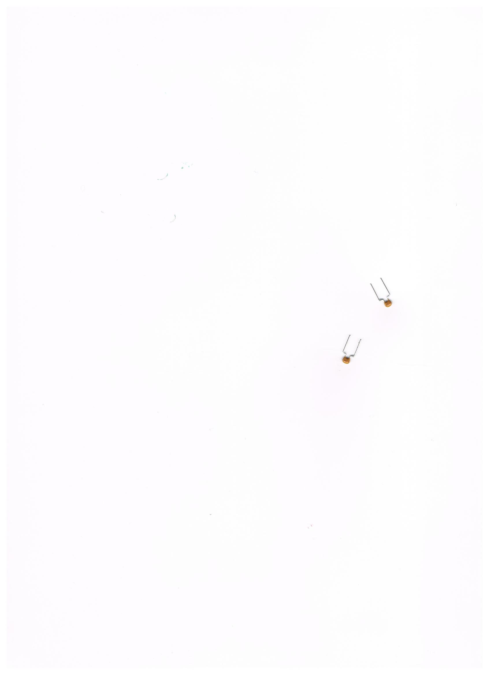

1. In deiner Skizze sieht es so aus, als würde der Servo mit 9V
   versorgt. Die üblichen Modellbauservos laufen aber doch an 5-6V?

Mal kurz drüber geschaut ... der Servo ist vermutlich falsch
angeschlossen. Beim Servo mit JR-Stecker befindet sich
der +-Pol immer in der Mitte des Steckers - aus
sicherheitstechnischen Gründen. Das Impulssignal liegt
auf einem gelben/orangenen oder braunen Kabel, während
das schwarze Kabel Masse ist. Servos werden normalerweise
mit max. 6V versorgt. Also an Vdd (5V) anschliessen.
Der Mikrocontroller steuert dann über einen seiner Pins
(in diesem Fall 5 ?) den Servo auf der Impulsleitung (gelb).

Ich werde leider aus deiner Zeichnung nicht ganz schlau, was du wie
verkabelt hast und auf dem Photo ist durch den Drahtverhau so gut wie
nichts zu erkennen.

Aber ich habe einen Verdacht:
Wenn du dir den Antriebsmotor ansiehst, sind da an den Anschlüssen
kleine Kondensatoren?
(Ich denke, dass der Motor ev. nicht entstört ist)
Alternativ: Hast du ein paar kleine Kondensatoren da?

von Ahmet Yildirim (Gast)
sind das kondensatoren ? siehe anhang
wenn ja hab ich 2

un dzu den kondensatoren wozu brauch ich das ?
von Karl H. (kbuchegg)
Lass das noch mit den Kondensatoren. Die Prämisse ist, dass die Hardware
grundsätzlich in Ordnung ist. Solange wir das Gegenteil nicht beweisen
können, ist das immer noch die Arbeitsgrundlage.
