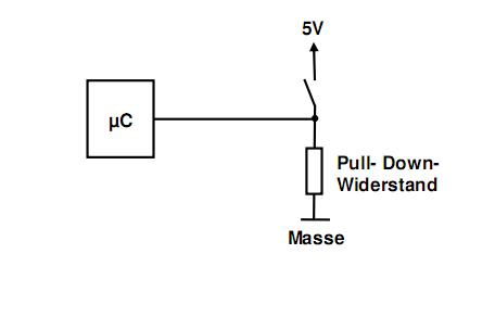

Hallo zusammen, kann man Taster irgendwie Softwaretechnisch gegen EMV schützen? habe das Problem dass die Taster sich selbstständig machen! mfg

#1696630
Hallo zusammen, kann man Taster irgendwie Softwaretechnisch gegen EMV schützen? habe das Problem dass die Taster sich selbstständig machen! mfg hast du pullup widerstände?? häufigste ursache, wenn der taster sich verselbstständigt
#1696635
ja hab ich gemacht mit 10k!
#1696643
ne hab ich nicht ^^ habs so angeschlossen ist das ein fehler? klosk schrieb: > habe das Problem dass die Taster sich selbstständig machen! Du meinst warscheinlich falsche Auslösungen. Da hilft einfach eine Entprellsoftware. Beitrag "Entprellen für Anfänger" Peter
#1696661
ne ne entprellt sind die mit nem delay , das Problem ist wenn mein mosfet mit 2khz taktet macht sich meine Software selbstständig, verlässt zum Beispiel dass Menü springt in andere Menüpunkte usw. ist es ein fehler wenn ich die taster so angeschlossen habe`? gruß Falsch angeschlossen sind die Taster nicht. Falsch wäre es, bei dieser Beschaltung die Pullupwiderstande im µC zu aktivieren. Gegen Störeinstrahlung kann eine RC-Kombination auf dem Controllereingang helfen. Grüße, Peter klosk schrieb: > ne ne entprellt sind die mit nem delay , das Problem ist wenn mein > mosfet mit 2khz taktet macht sich meine Software selbstständig, verlässt > zum Beispiel dass Menü springt in andere Menüpunkte usw. Nun, dann solltest Du daraus ja was gelernt haben: Ein Delay ist keine wirksame Entprellmethode! Peter

wo kommt der große teil des programms hin? und wo kommt das ergebnis dieses tasters her wenn ich beispielsweise eine if anweisung für den taster brauche? Ich denke das Problem sind nicht die Taster, oder probier auch dort mal nen Kondensator zwischen dem Schalter und GND. Könnte es sein dass du direkt am µC keine 100nF zwischen VCC und GND geschaltet hast? Gruss David

doch sind vorhanden benutze ein AVR NETI/O board
#1696743
Mach doch mal ein Bild von deinem Aufbau.
