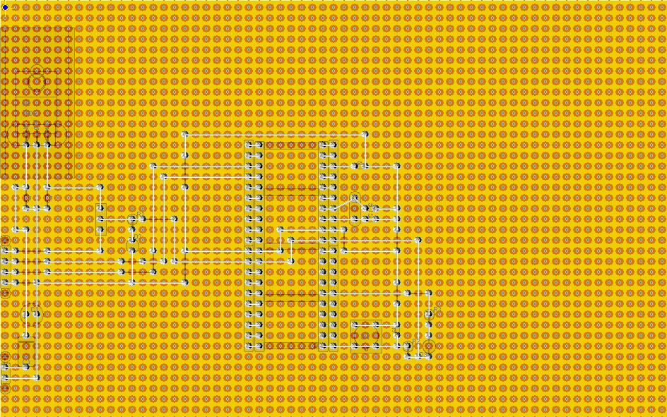

Hallo Ihr,
auf der Suche nach Informationen über ein andess DIY Projekt sties ich
auf das Pinguino Projekt. Es verhält sich analog zum Arduino Projekt.
Auf dieser Webseite ( http://jpmandon.blogspot.com/ ) sties ich auf
entsprechende Schaltpläne. Auf der Blogseite war auch eine Variante zum
Aufbau auf einer Experimentier/ Lochraster Platine zu finden. Dies
nutzte ich einfach, um einem virtuellen Nachbau aul Lochraster, mittels
Lochmaster 3.0 zu versuchen. Ich habe Screenshots meines virtuelen
Aufbaus angehangen.
Was mich interissiert:
Habe ich den Schaltplan richtig interpretiert und die Schaltung korrekt
gezeichnet? Falls nein, wo steckt der Fehlerteufel.
Es gibt auf dem Schaltplan keine zusätzliche ISP Schnittstelle. Kann ich
den Bootloader per USB auf den PIC brennen, oder müsste ich diesem
extern brennen? Ach ja, es handelt sich um das Board mit dem PIC
18F4550, bzw. Tiny 4550 als Lochraster Variante ( Siehe diesem
Blogeintrag:
http://jpmandon.blogspot.com/2009/09/tiny-4550-on-proto-board.html ).
Was noch wichtig ist: Mir scheint, als ob reichelt derzeitig einzigste
ist, der die PICs relativ günstig beschaffen kann, wenn man von Pollin
als Ramschkiste absieht...

Bei der "Riesenplatine" geht dir aber der Hauptvorteil des Pinguino
verloren: Aufstecken auf ein Steckbrett.
Deine Leitungsführung sieht für mich ungeschickt aus. Durch ein Umordnen
der Bauteile könntest du viele Brücken und Kurven vermeiden.

"Leider wird der PIC18F2550 NICHT mit einem einprogrammierten
USB-Bootloader ausgeliefert. Um einen USB-Bootloader in den PIC zu
bekommen braucht man einen PIC-Programmer der PIC18F2550 unterstützt.
Z.B. der von Sprut. Ist der USB-Bootloader erst einmal drin kann der PIC
über USB programmiert werden."

Das  ist richtig. Ich möchte mir allerdings, aus dem Pinguino Projekt
heraus, eine Experimentierplatine erstellen. Das heist, alles wichtige
für den Einstieg kommt um den PIC drum herum. Kurz gesagt: 4x Taster und
4x Led. Evtl. lege ich aber ein paar mehr Led's an den PIC, um ein
Lauflicht programmieren zu können... Ich könnte auch ein kleines
Steckbrett drann hängen/ oben oder rechts aufkleben. Ein solches kleines
Brettchen habe ich noch herumliegen...
Ebenfalls richtig. Ich wollte mir aber die Verdrahtung des USB
Anschlusses (4 Polige Leiste links) so Kurz wie Möglich machen.
Ausserdem hatte ich mir den Platz auf der rechten Seite für
Erweiterungen offen halten wollen...

Ich habe kein Belichter, um mir eine solche Platine herstellen zu können
(siehe mein Beitrag zu einer Ätzgrundausstattung usw...). Bisher baue
ich alle meine Projekte auf Lochraster auf, sofern es sich damit
realisieren lässt. Daher auch meine Variante des Pinguino Boards...
