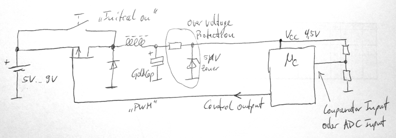

ich suche einen Spannungsregler (am bestem SMD) mit folgenden
Eigenschaften:
Der Spgregler söllte eine Spannung reglen für einen AVR der im Sleep -
Mode ist, der AVR braucht im Sleep Mode sogut wie keinen Strom, der
einfachheit halber gehe ich jetzt mal von 1µA aus.
Die Ganze Schaltung selbst sollte soo wenig wie möglich Strom aufnehmen,
nicht mehr als 5µA.
Und genau da liegt das Problem: die Eingangsspannung beträgt 4,5V - 8V,
und die Ausgangsspannung sollte so zwischen 3,5V und 5,5V liegen, damit
der AVR werkelt, der AVR werkelt 10x am Tag für 30 Sekunden und benötig
dan ca. 10mA.
Kennt ihr irgendein Typ der das Kann, bzw einen seeeehr kleinen
Ruhestrom hat und dabei mit fast keiner Belastung klarkommt.
Grüße Lukas

warum nicht den Eingang im Sleep-Mode komplett ab schalten und auf Elko
(eventuell Golcap) laufen lassen? ST baut einen Chip der nur 1uA braucht
http://www.st.com/stonline/products/literature/ds/15453/stm6600.htm
Allerdings kann man das bestimmt auch disket bauen. Ich habe vor einiger
Zeit mal eine Schaltung dazu im Internet gefunden. Da war es so das der
Microcontroller für sich selbst im Betriebsfall einen geschalteten
Spannungswandler dargestellt hat. Über einen FET hat er sich selbst die
Spannung gekappt und wieder zu geschaltet. Ich finde den Artikel im
Moment leider nicht, aber ich suche weiter ...
Da habe ich etwas gefunden. Das ist zwar nicht der Artikel den ich meine
aber eine ähnliche Lösung;
http://electronicdesign.com/article/digital/pic-microcontroller-self-regulates-its-power-suppl.aspx

#1701297
Man könnte natürlich statt des setp down converters einen linearen
Spannungsregler hinter den FET schalten. Da wird aber zu viel Spannung
über dem Regler ab fallen. Die Eingangsspannung kann ja lediglich 4,5V
betragen. Einen Parallel-Regler kann man da schon eher nehmen (z.B.
TL431). Die brauchen natürlich wieder verhältnis mäßig viel Strom.

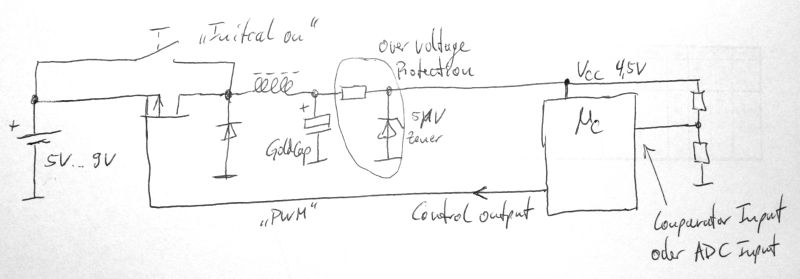

Ich habe den Artikel zwar immer noch nicht gefunden, aber einfach mal
das skizziert was ich noch im Kopf habe. Ich halte das für eine einfache
Schaltung. Den "Initial on" Knopf muss man nur betätigen wenn der
Pufferelko zu leer gelaufen ist. Die Schaltung müsste halt so
dimensioniert werden das der Elko genügend geladen wird wenn der
Mikroprozessor sich ein mal am Tag aufweckt. Wenn man einen ADC Eingng
übrig hat kann man die Schaltung sogar so bauen das sie sich mit den
Ladezyklen "selbst optimiert" in dem sie immer mal wieder schaut wie
voll der Elko noch ist.
