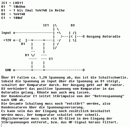

von Wolfgang H. (frickelkram)
Hi Tristan,
ob 0 oder 1 kannst Du fest legen, das liegt an der Beschaltung. Je
nachdem welchen Komparator Du nimst musst Du noch einen Transistor
dahinter schalten um das Relais ansteuern zu können. Du könntest aber
auch mal prüfen ob Du überhaupt ein Relai brauchst oder ob Du direkt mit
dem Ausgang des Komparators auf den Eingang am Radio gehen kannst.
Hi Tristan,
das habe ich mal eben mit "Bordmitteln" zusammen gemalt. Ich bin
unterwegs und habe keine Möglichkeit vernünftig zu Zeichnen.
Egal was Du hier baust, erwarte ich das Du mit Störsignalen kämpfen
wirst. Die 1,2V Schaltschwelle ist nicht viel, und die
Spannungsversorung in einem Auto ist nicht gerade "sauber". Bau die
Schaltung mit möglichst kurzen Kablen auf und blocke die
Versorgungsspannung mit Kondensatoren ab.
Der Komparator könnte ins Schwingen geraten. Den Eingang am Autoradio
sollte er auf jeden Fall schalten können, der LM311 schaltet bis zu
50mA. Das sollte auch für ein kleines Relais reichen, aber ich glaube Du
brauchst das nicht.
Wenn am Eingang ein RC-Glied ein baust, kann es sein das es Dein Audio
Signal beeinflußt. Du solltest da Eingangswiderstände verwenden die
nicht zu klein sind. Zu groß dürfen sie aber auch nicht sein weil dann
dei Störanfälligkeit Deiner Schaltung wieder steigt. Mit einem Tiefapss
bestehend aus einem 20kOhm Widerstand und einem 1uF Kondensator würde
ich mal experimentell starten.
No ein wenig Lesefutter ...
http://www.loetstelle.net/grundlagen/rcglied/rcglied.php
Mit der Beschaltung des LM311 als Schmitt-Trigger kannst Du die
Problematik des Schwingens an der Schaltschwelle entschärfen;
http://www.det.mmu.ac.uk/staff/travis/dir/ENGINEERING/ELECTRONIC/UNIVERSITY_&_COLLEGE_NOTES/SCHMITT.pdf
http://elearning.algonquincollege.com/coursemat/saurioc/ELE-3/ELE-3-ASS/SCHMITT-ASS.pdf
http://www.swarthmore.edu/NatSci/echeeve1/Class/e72/E72L2/Lab2%28OpAmp%29.html
Ich hoffe das genügt Dir als Anregung.
Falls Du heute einkaufen gehst, besorge Dir die LM311 aber auch NE555,
besser ein paar mehr, falls einer beim Experimentieren kaputt geht. Wenn
die Idee mit dem Komparator alleine nicht funcktionieren solltest kannst
Die Schaltung einfach erweitern in dem Du den NE555 als retriggerbares
Monoflop dahinter schaltest. Den Komparator kannst Du als
Eingangsverstärker weiter verwenden (siehe auch meinen Post von Heute
Nacht zum Klatschschalter).
Ich glaube übrigens das Du es bis Muttertag schaffst !! ;-)
Danke :D das lässt hoffen ;) :)
