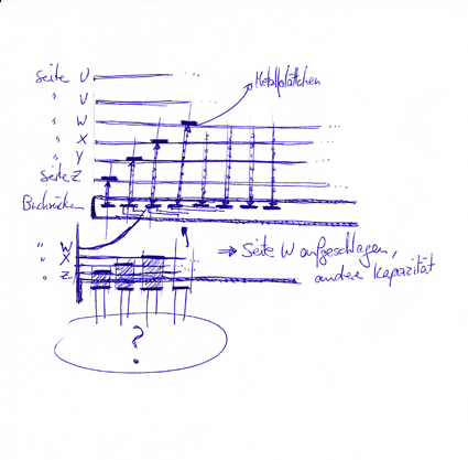

Hallo Freunde!
Ich hab mich nun hier angemeldet, weil ich zwar gerne bastle, auch weiss
wie man einen Lötkolben bedient, aber von hardware und dem ganzen
tech-talk nicht die geringste Ahnung habe!
Ich bin ein Design-Student und sitze grade an meinem Abschluss: Zum
Schluss soll ein Printmedium entstanden sein, in dem es um interaktive
Innenarchitektur geht; ich mache Entwürfe zu Möbeln und integriere
fiktiv Sensorik, um ebenfalls integrierte Lichtquellen damit zu steuern
- das mal so als Randinformation! Der Werktitel sei "ein variables,
passiv-selbstregulierendes Farb-Licht-System in Nutzgegenständen in..."
meinetwegen "...einem Café"!
Wie schon im topic angedeutet, wäre passend zum Thema ein im Buch
integrierter Bildschirm, vielleicht sind die Seiten ausgeschnitten - so
wie man früher mal Süßigkeiten in Büchern versteckt hat - der passend zu
einer bestimmten Seite einen Beitrag abspielt!

Ich habe schon mit Arduino experimentiert, dadurch kam ich erst auf
diese Idee. Wie wäre es z.B. mit einem Lichtsensor im Buchrücken, der
über verschiedengroße Ausschnitte in den Seiten erkennt, auf welcher
Seite man sich befindet und dann der richtige Beitrag erscheint? Das
würde dann wiederum zum eigentlichen Thema der verstecketen
Interaktivität passen..... Aber wie verknüpfe ich das!? Die
Arduino-Platine ist auch etwas zu massig für einen "etwas stärkeren"
Buchrücken, von der nicht autarken Stromversorgung mal ganz abgesehen..

#1706123
Hinsichtlich der Steuerung gab es schonmal zwei Threads:
Beitrag "Buch mit Geräuschen"
und
Beitrag "berührungslos Buchdicke messen"
Vielleicht geben die Dir noch einen Denkanstoß.
Wenn es nicht unbedingt Videos abspielen müßte, könntest Du Dir mal
folgendes Teil ansehen (mit 3,2" AMOLED):
http://www.4dsystems.com.au/prod.php?id=92
bzw. hier:
http://www.tigal.com/1547 (Distributor in Europa)
Den PICASO-SGC kann man zum PICASO-GFX umprogrammieren, der dann über
eine Scriptsprache programmierbar ist. Das Modul hat auch paar
E/A-Leitungen frei, an die man die Sensorik für das Umblättern der
Seiten anschliessen könnte...
Gruß, Helge

Natürlich braucht das Ding eine Spannungsquelle. Laut Datenblatt
irgendwas zwischen 4,5V bis 5,5V. Stromaufnahme bei 5V soll "nur" 90mA
sein, aber aus Erfahrung kann ich Dir sagen, dass das Modul mehr
braucht. Ist davon abhängig, was auf dem Bildschirm dargestellt wird.
Wenn der Bildschirm komplett weiss ist, braucht es am meisten Strom.
Trotzdem kann man z.B. drei AAA-Zellen in Reihe schalten und hat dann
mit 4,5V eine Spannungsquelle, die bei halbwegs intelligenter
Bildschirmgestaltung eine Weile reichen sollte.
Das "stand-alone" in dem Text bezieht sich darauf, daß Du mit dem Modul
allein schon eine ganze Menge machen kannst, da es auch verschiedene
E/A-Aufgaben (diverse Ports, I²C, UART) übernehmen kann.

Ja. Der Chip auf dem Modul hat ja einen eigenen Flash. Dort liegt Dein
"Userprogramm". Das muss da aber irgendwie rein. Dazu brauchst Du den
oben beschriebenen Wandler/Adapter. Alternativ kann das "Userprogramm"
auch auf der Speicherkarte sein und von dort aus automatisch nach dem
Einschalten gestartet werden. Aber um diesen Modus einzustellen brauchst
Du den Adapter eh. Und auf der Speicherkarte würden dann auch Deine
Bilder/Videos/Sounds liegen.
Wenn Du das alles vorbereitet hast, dann brauchst Du keinen PC mehr. Das
Ding läuft dann alleine.

Genau. Du schreibst Dir ein Script, was bei einer bestimmten Situation
am E/A-Port (je nachdem, welche Buchseite aufgeschlagen ist) eine
bestimmte Aktion ausführt. Was das für eine Aktion ist (Bild anzeigen,
Animation/Film abspielen, Farben ändern, Sound ausgeben etc.pp.), das

Im Anhang hab ich mal meinen Kopfinhalt versucht zu skizzieren! Würde
das so gehen? Bzw. wie würde das so gehen?
Seitenanzahl: ..... Ich müsste den Bildschirm nicht im ganzen Buch
einbinden (Kapitel 1 ohne -> Seiten sind geschlossen, Bildschirm nicht
zu sehen), aber würde das schon gerne tun! Dann wären es ca. 20-30
Seiten, die meisten normales 250g-Papier und dann eben vielleicht fünf
mal 1-2mm-starke!

#1707686
Das 4,3"-Display-Modul von Electronic Assembly (lcd-module) kann nicht
so frei programmiert werden, wie das von 4D-Systems. Wenn Du das nehmen
willst, dann brauchst Du noch einen extra Controller, der das Display
bedient und Deine Steuerung (Buchseiten) auswertet. Stromverbrauch ist
mit 180mA allein für das Display auch nicht gerade wenig. Hier ist
vermutlich die Hintergrundbeleuchtung des TFT der größte Stromfresser.
Außerdem benötigt es ziemlich genau 5V (+-0,1V), womit eine
Stromversorgung aus 3 1,5V-Batterien nicht mehr funktioniert.
Was Deine Skizze angeht, kann ich Dir dazu nicht weiterhelfen.
Vielleicht solltest Du in dem Thread nachfragen, wo die Methode mit der
Buchseiten-Erkennung vorgestellt wurde. Ich persönlich hab da zwar mal
drübergelesen, habe aber keine Zeit, mich intensiver damit zu
beschäftigen.
