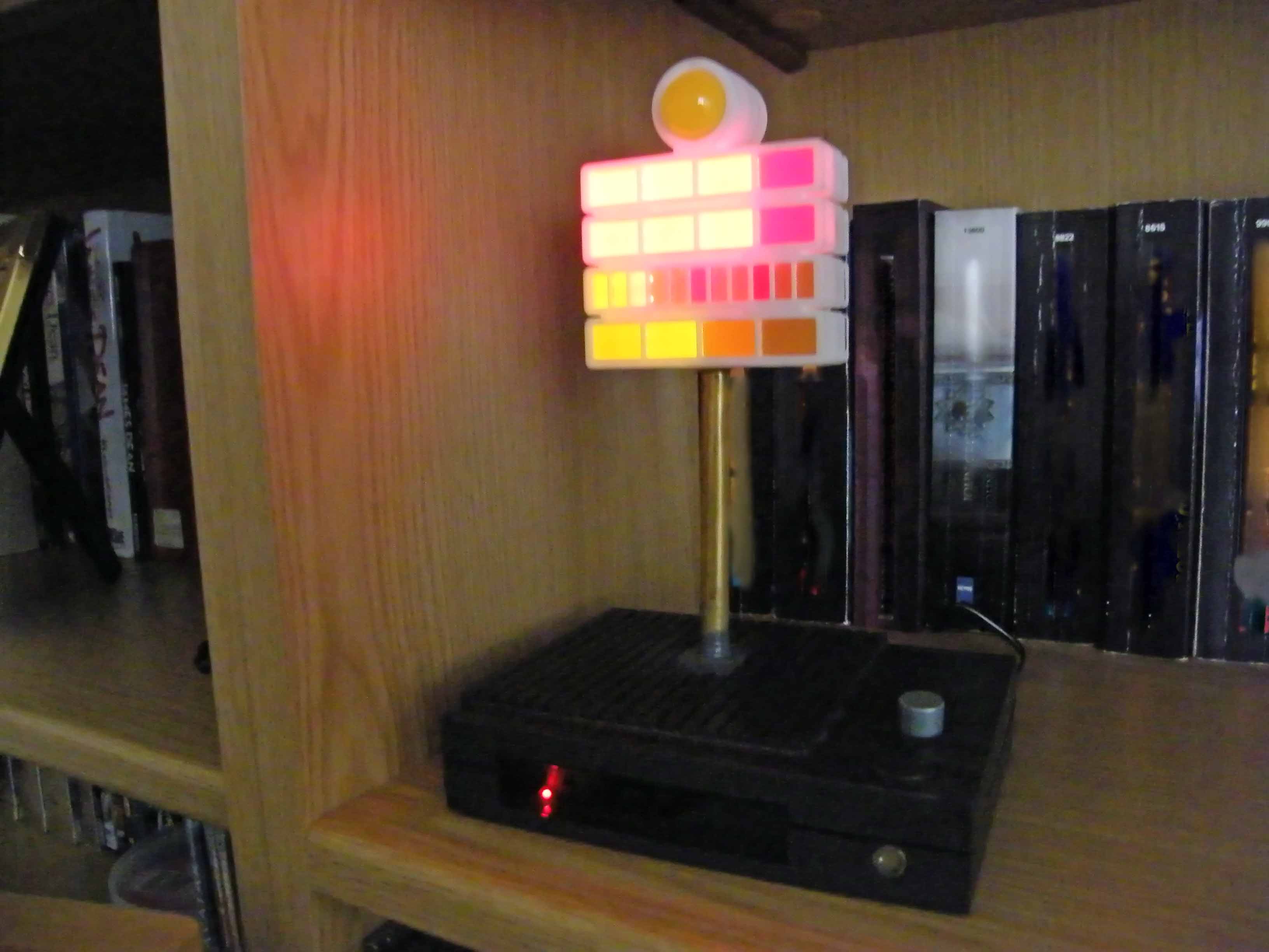

Hi Jetzt habe ich endlich meine Eigenbau-BerlinUhr fertig. Jetzt wollte ich das Teil mit einem DCF77 Empfänger ausstatten, nur leider ist hier (Berlin) ein brauchbarer DCF Empfang nicht möglich. Zwar ist Berlin nicht so weit von Frankfurt weg, aber die diversen Gebäude und Störquellen beeinträchtigen massive den DCF Empfang. Die kommerziellen Uhren schaffen es zwar noch (nachts) eine brauchbare Zeit zu empfangen, aber… Das DCF Modul von Pollin geht gar nicht, selbst nach exaktem ausrichten und mitten in der Nacht (3 Uhr) kommt nicht eine einzige Minute fehlerfrei raus. Tagsüber geht gar nichts, da kommt nur digitales Rauschen raus. Und wenn im Umkreis von 20m ein (alter) Fernseher läuft geht auch nachts nichts. Das Modul von Conrad schlägt sich besser, bei präziser Ausrichtung ist auch am Tage ein (leicht gestörtes) Signal vorhanden, vorausgesetzt kein Fernseher läuft. Nacht um 3 ist mit dem Conrad Modul ein Empfang möglich, aber auch dann nur, wenn es vernünftig ausgerichtet ist. Für meine Uhr ist aber auch dass noch nicht akzeptabel, ich will die Uhr so aufstellen wie Sie ins Zimmer passt, und nicht so, dass ein Empfang möglich ist. Die Uhr so zu bauen, dass sich die Antenne im inneren Drehen lässt (wie bei den alten Röhrenradios), währe zwar möglich, erscheint mir aber doch recht aufwendig. Jetzt kann ich natürlich weiter Module probieren, aber der Erfolg erscheint mir zweifelhaft. Oder eine externe Antenne verwenden, das ist aber für eine Wohnzimmeruhr auch doof. Jetzt kam mir aber die Idee, dass ja im RDS Datenstrom auch die Zeit übertragen wird (bei den öffentlich rechtlichen zumindest). Und wen man hier in Berlin etwas gut empfangen kann, dann sind es Radiosender. Nun müsste es doch möglich sein, so einem TMC Empfänger zu verwenden, um damit die Uhr zu stellen. Hat das schon mal einer gemacht, oder kennt eine link zu so einem Projekt? Gruß Ralf

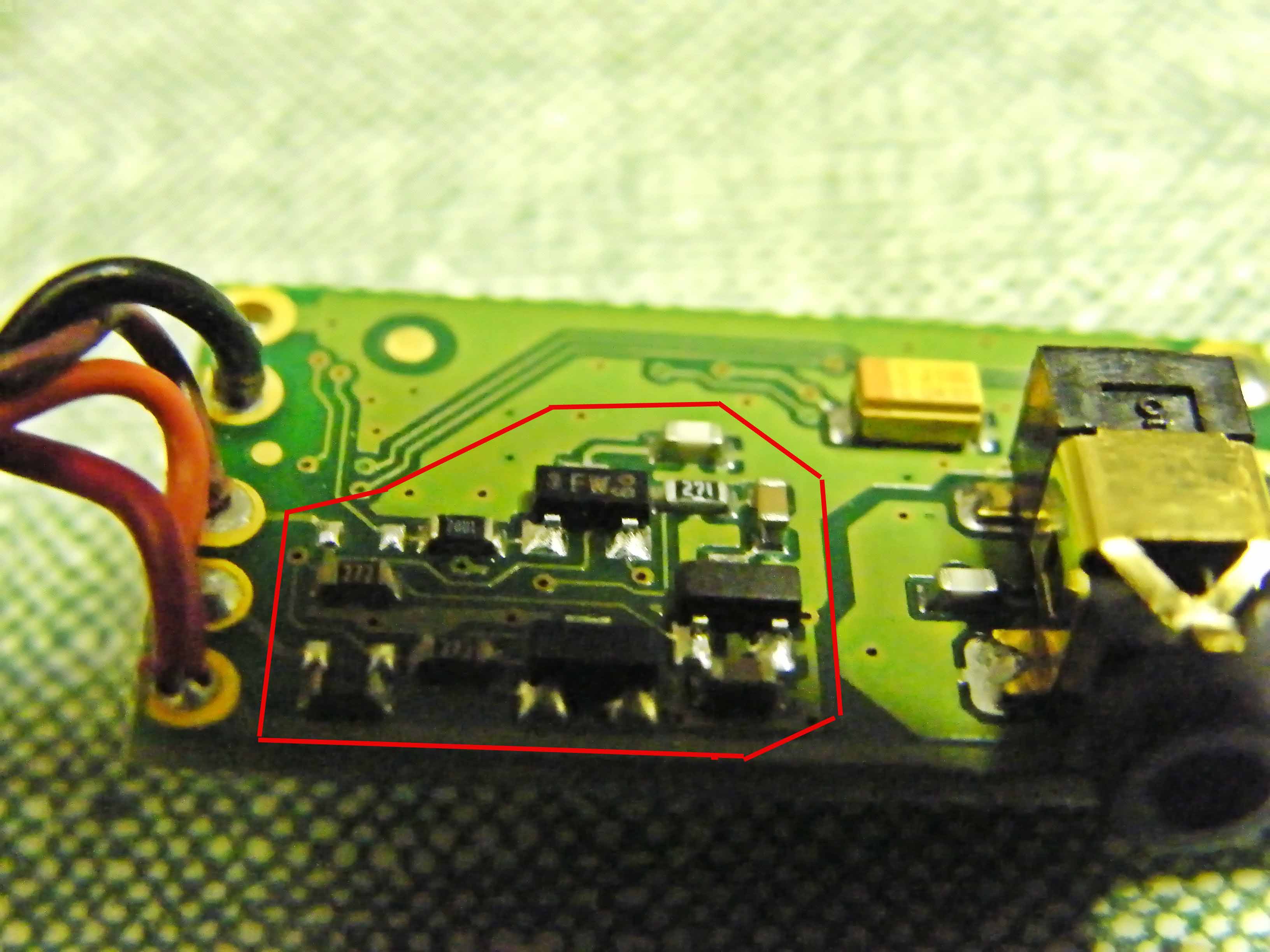

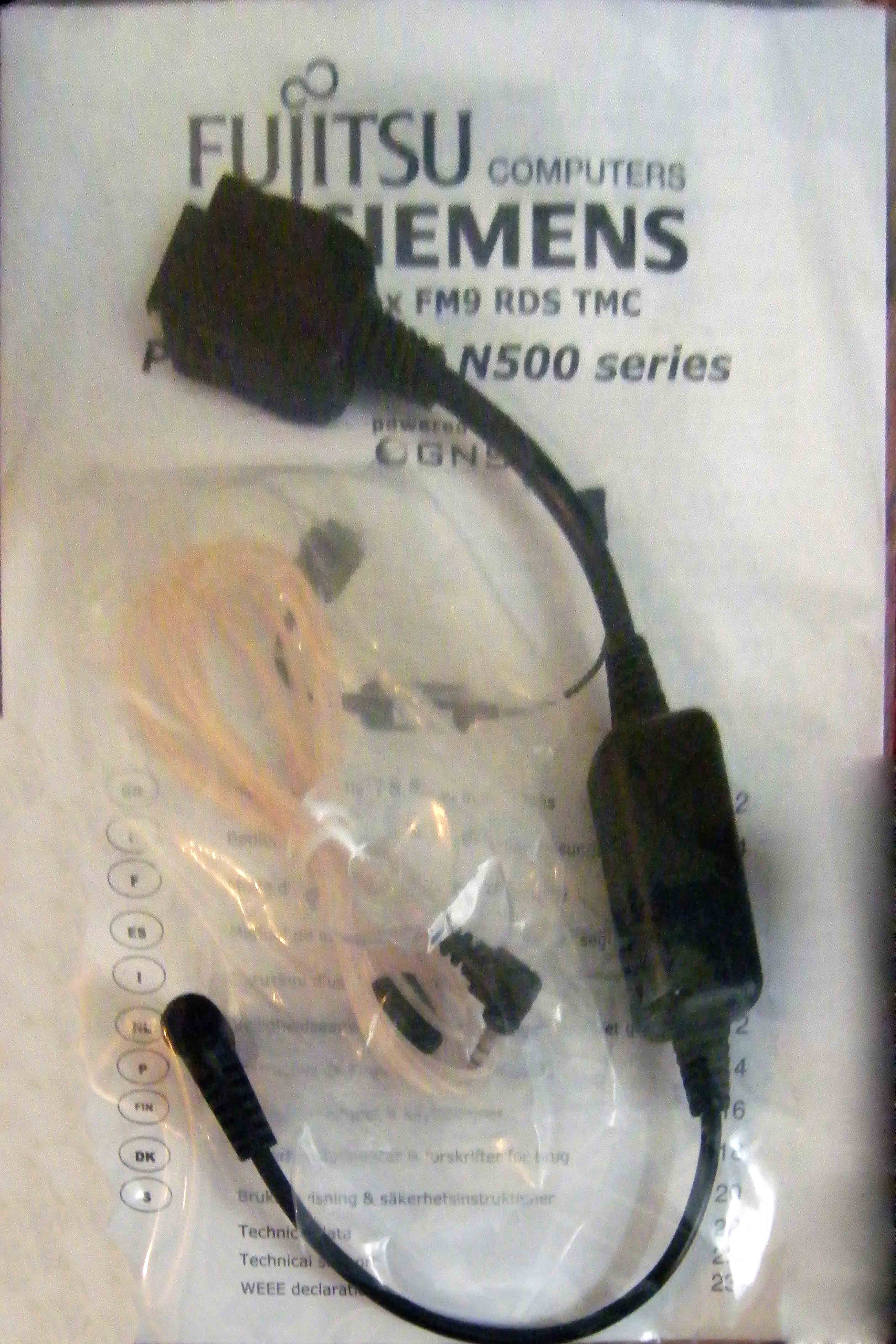

Wow das ging schnell, das Teil ist schon da. Um die Pinbelegung raus zu bekommen und weil ich neugierig bin, wollte ich das Teil erst einmal öffnen. Nur Schrauben sind da keine, also mal beherzt gehebelt, und richtig, das Gehäuse wird nur von Schnappnasen zugehalten. Die Pinbelegung ist einfach, Rot=+, Schwarz= -, Braun und Orange=seriell (TX und RX). Das Herz von dem Teil ist ein TEA5764HN (FN-Tuner + RDS Decoder), und das Hirn ein 89LPC921 (8051 Derivat). Jetzt noch schnell die Pegel an der Serielle gemessen. Mist das sind +/- 3 V also Pseudo RS232, ich brauch aber Logic Level. Ein Blich auf das Layout zeigt, dass fast alle Teile auf der Rückseite für die Pegelwandlung sind, das sich auch schon Plätze für Brücken bei TTL Betrieb. Also alles entfernt was stört und zwei Brücken gesetzt. Jetzt werde ich erst mal im Web recherchieren wie man so einen FM9 anspricht.

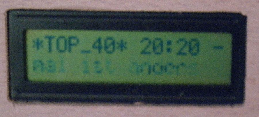

Nach langer Pause habe ich das Thema mal wieder angegangen. Es ist mir gelungen dem LPC921 auf dem FM9 so umzuprogrammieren. dass er jetzt selbständing eine RDS sender mit CT sucht, und dann daraus eine DCF telegramm erzeugt. Das timing des simulierten DCF signals ist allerdings nicht so der Hit durch den internen RC oscilator

Ups Da war es gestern wohl schon ein wenig (zu) zuspät. Eigentlich wollte ich die Quellen anhängen, da habe ich wohl das falsch ZIP erwischt. Jetzt aber. Als Antenne habe ich die Wurfantenne dran die zu dem FM9 TMC Empfänder geliefert wurde.
