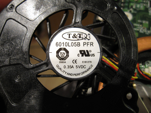

Hallo Leute!
ich hoffe ihr könnt mir ein Tip geben.
Und zwar: Will ich meinen Laptoplüfter drosseln.
Anlaufen tut ab ca 2,5V lässt sich aber bis 1,3V drosseln nach dem er
angelaufen ist.
Wie kann es realisieren das er zum Anlaufen 2,5V kriegt dann auf 1,3
runteregelt ???
Es muss doch mit einer schaltung realisierbar sein.

Also es handelt sich um einen Notebooklüfter. 0.35A 5V
Ich wollte diesen dann an die 3,2V leitung anschliessen.
Hatte auch an sowas wie Diode/Kondensator gedacht, jedoch ist mir die
schaltung nicht bekannt.
hier paar bilder von dem Lüfter:
http://img34.imageshack.us/img34/8716/img1525cz.jpg
von Sonic G. (vegasun)
http://img63.imageshack.us/img63/2444/img1556t.jpg
Ansteurn sollte es keiner, also wenn notebook angemacht wird, soll auch
der Lüfter angehen. (anlafen mit voller spannung, dann auf 1,3V)
Kann man die elektronik des Lüfters modifizieren ?
So hab zur zeit.
3,2V o------------(A)Diode(K)----(A)Diode(K)---------o--(+)Lüfter(-)--o
GND  o----------------------------------------------------------------o
Als Dioden habe ich 1N4007 verwendet.
Der Lüfter springt an und lüft sehr ruhig permanent.
Die Temp nach 4 stunden auf dem Bett surfen + Pdf ~39-45°C (sehr guter
wert)
Jetzt muss noch ne SSD rein dann ist schön ruhig und eine zusätliche
wärmequelle weg ^^
Gibs es an diser Schaltung was zu kritisieren ?
