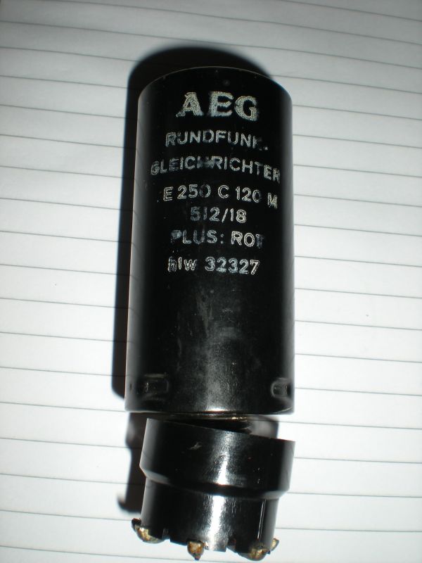

Das zweite Bauteil welches mir noch unklar ist, ist der Gleichrichter.
Laut Schaltplan sollte die Röhre "CY1" verbaut sein. Stattdessen ist ein
"AEG Rundfunk Gleichrichter" verbaut.
Auf dem Gehäuse steht:
E 250 C 120 M
512/18
Plus: Rot
Glw 32327
Der Sockel müsste ein "Außen-Achter" P8A oder so ähnlich sein.
Worin besteht der Unterschied zwischen der Röhre und dem AEG-Teil? Ich
könnte mir vorstellen, dass der AEG-Gleichrichter ein günstiger Ersatz
für die CY1 ist.

Der "Rundfunkgleichrichter" ist ein Selengleichrichter, die kamen damals
gerade so auf.

> E 250 C 120 M
(E)inweggleichrichter für (250)V Wechselspannung mit (C)apazitiver Last
und maximal (120)mA Laststrom.
+ rot ist die Katode, da geht es zum Ladeelko.
> für die CY1 ist.
Dürfte irgendwann als Erstz für die defekte CY1 reingekommen sein.
Nachschauen, wie der Heizkreis korrigiert wurde! C-Röhren war
Sereinheizung, entweder hängt ein passender Ersatzwiderstand im Sockel
oder am Sockel oder der Vorwiderstand wurde vergößert.
Ersatz z.B. duch 1N4007 und Reihenwiderstand, so daß die angegebene
Spannung am Ladeelko wieder stimmt. Der Selengleichrichter hat ca. 20V
Durchlaßspannung, die Si-Diode nur 0,7V.

sollte man auch den Selen-Gleichrichter-Anschein beibehalten. Man kann
in dem auf dem Foto sichtbaren Gehäuse locker moderne Si-Dioden
unterbringen, und mit passenden Serienwiderständen den Innenwiderstand
der alten Selen-Gleichrichter nachbilden.

> E 250 C 120 M
Einen schönen, recht informativen, aber nicht vollständigen, Beitrag
über Selengleichrichter findet man auch bei Wikipedia. Dort ist auch der
sehr ähnliche Typ E250C125 abgebildet:
http://de.wikipedia.org/wiki/Selen-Gleichrichter
Leider steht dort nichts über den konkreten Innenwiderstand des E250...
Wie an anderer Stelle erwähnt, muss man die gegenüber
Siliziumgleichgrichtern deutlich erhöhte Durchflussspannung beachten.
Bei einem rein ohmschen Vorwiderstand muss man ggf. aufpassen, dass
einem die Spannung nicht "hochläuft", falls die Belastung zu gering ist.
Da ja Platz genug vorhanden ist, kann man ja z.B. 20*1N4007 und einen
Vorwiderstand von z.B. 10 Ohm in Reihe schalten. Oder eine 1N4007, eine
Z-Diode (Verlustleistung!!!) und einen Widerstand.

Am Sockel des Gleichrichters hängt auch ein Widerstand, der eindeutig
neuer als 1938 ist. Da aber alle Kontakte des Sockels irgendwie
verdrahtet sind ist es für mich sehr schwer, da etwas nachzuvollziehen.

Für den Selen-Ersatz mit 1N2007 würde ich aber einen höheren Serien-R
nehmen, etwa 50 Ohm/2W. Schon wegen der höheren Netzspannung 220V -->
230V.

Selengleichrichter würde ich wieder durch die Originalgleichrichterröhre
ersetzen(Änderungen im Heizkreis rückgängig machen). Die CY 1 ist bei

Ich habe jetzt mal den Heizkreis genauer untersucht und musste
feststellen, dass alles noch weitgehend mit dem original Schaltplan
übereinstimmt. Es wurde also nichts auf den Selengleichrichter
angepasst. Derjenige hatte wohl nicht so viel Ahnung und auch nicht so
viel Elan das Radio richtig zu reparieren (und vermutlich gab es da auch
noch kein Internet :-)
Ich werde also die 20 Euro für den original CY1 Gleichrichter
investieren und im sichtbaren Bereich alles möglichst original erhalten.
Sebastian

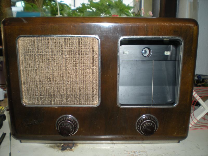

OP #1794133
Hallo alle miteinander!
Habe die letzten Wochen immer wieder mal ein paar Stunden am Radio
gebastelt. Heute ging das Gerät zu ersten mal ans Netz...und
funktioniert!
Die alten Papier Kondensatoren habe ich alle gegen WIMA MKS-2
Kondensatoren ausgetauscht. Die Röhren kamen alle von eBay (auch die
CY1).
Was mich auch sehr positiv überrascht hat: Das Magische Auge (eine EM1)
funktioniert noch. Die hätte mich mindestens 80€ gekostet, wenn ich sie
hätte tauschen müssen.

einzelnen Bänder fällt mir ein wenig schwer. Es gibt folgende Bänder:
- "16,5 - 51" (ich schätze das ist Kurzwelle 16,5 bis 51 Meter!?)
- "195 - 590" (sind hier kHz gemeint? Langwelle fängt schon bei 150kHz
an, geht aber nur bis 280kHz. Mittewelle fängt dann ab 530kHz wieder
an.)
- "- 590 LOKAL" (keine Ahnung...vielleicht nur schwache Sender?)
- "700 - 2000" (vermutlich auch kHz und damit Mittelwelle)
- "PHONO" (vielleicht für einen externen Schallplattenspieler?)
Könnt ihr mir bei der Zuordnung ein bisschen helfen? Sind meine
Vermutungen richtig?
Ich kann mit der kleinen Antenne nur in "16,5 - 51" Band etwas empfangen
(sind wohl Italienische Sender). In den anderen Bändern habe ich nur
Rauschen. Liegt das an der Antenne oder muss ich mir meine Lötstellen
nochmal anschauen?
Danke für eure Hilfe!
Gast #1795392
Glückwunsch !
Das das Radio (auf einem Band) funktioniert, ist anzunehmen, dass die
anderen Bänder aufgrund Oxidation am "Wellenumschalter" nicht arbeiten.
Mit Google Suche nach:   Radio kontakte reinigen
findet man Tips in anderen Foren dazu.
#1795410
Ich denke, die "Frequenzen" sind in Wirklichkeit alle Wellenlängen in m.
Also:
ja
>- "195 - 590" (sind hier kHz gemeint? Langwelle fängt schon bei 150kHz an,
>an.)
dürfte ziemlich genau Mittelwelle sein
Langwelle, die aber ziemlich weit an den MW-Bereich heranzureichen
scheint
ja
