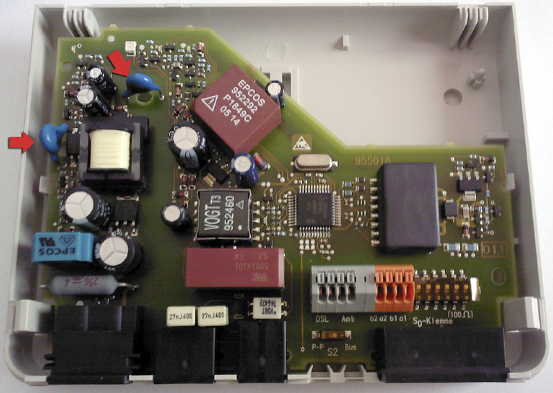

Hallo Zusammen,
bei einer zweiseitigen PCB sind die Entstörkondensatoren wie auf dem
Bild geroutet. Warum so aufwendig? Welchen tieferen Sinn hat die Bohrung
unter dem Cy, die auch eine schmallere Leitung durchtrennt?
Gerät: NTBA-DSL-Splitter. Sorry für die etwas unscharfe Bilder.
Kriechstrom verhindern bei verstaubten Platinen , Überspannungsschutz -
Funkenstrecke .
Es gibt da gewisse Vorschriften die bei Netzsp. betriebenen Geräten
einzuhalten sind.Das betrifft auch mindestabstände von Leiterbahnen und
Bauteilen untereinander und zum Platinenrand.
Deshalb findet man auch bei SMD Bestückung manchmal kleine Punkte aus
Klebstoff/Kunsstoff zwischen den SMD Bauteilen oder halt Löcher ,
Schlitze usw.
@Dr.PillePalle
Danke für die Antwort. Klar... eine Funkstrecke (da Epsilon Luft <
Epsilon FR4)!
Dann aber eine weitere Frage: wie wird das gehandhabt? Gibt es
irgendwelche Pattern/Bibliotheken (für Bauteile? Substrate?), oder
berechnet man die Dimensionen jedesmal neu?
Das das eine Funkenstrecke sein soll, kann ich mir eigentlich nicht
vorstellen. Dafür gibt es Varistoren und Gasgefüllte
Überspannungsableiter.
Evtl. ist es ein Testpunkt. ein entsprechend geformter Tastkopf kann
dann die beiden Beiden Blanken stellen kontaktieren.
Ach Kinder, muss das sein?
Mal im Ernst, wozu könnte die Leiterbahn sein, die durch das Loch durch
getrennt wird? Insbesondere wundert mich, dass die Enden der
Leiterbahnen aus dem Lötstopplack herausragen.
wurde doch schon hier eindeutig beschrieben:
> Funkenstrecke .
