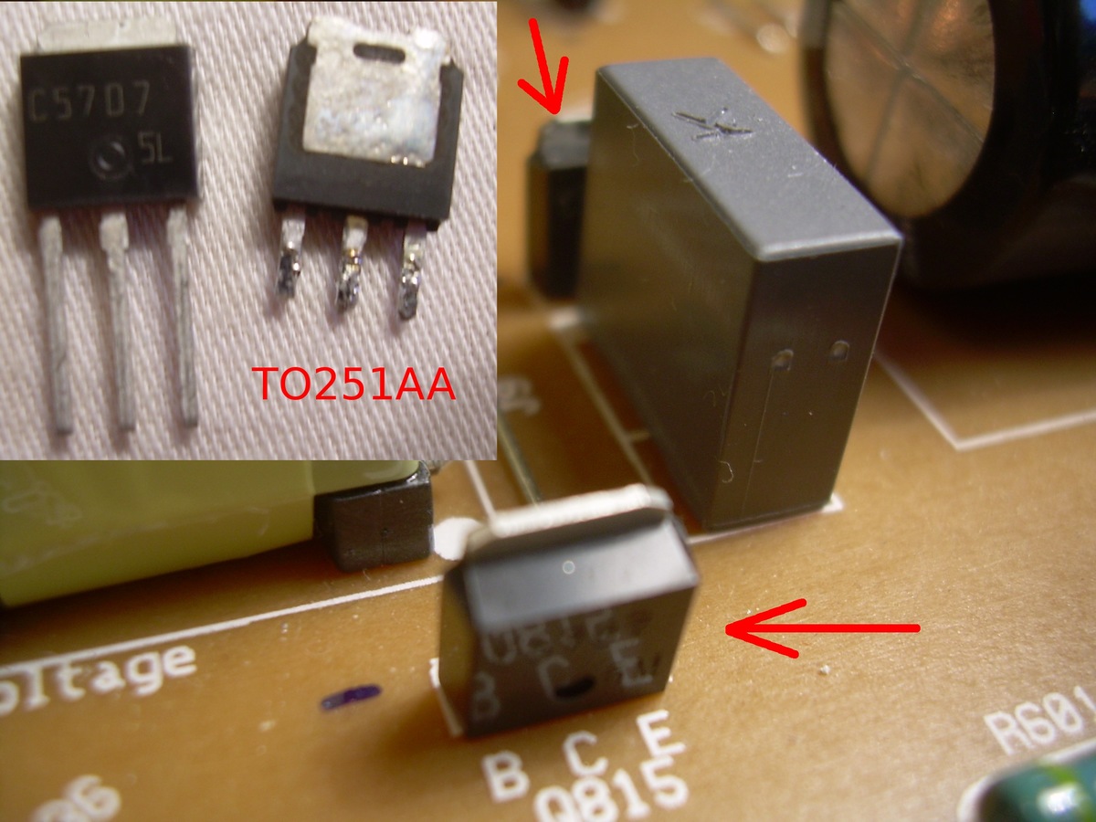

Ich nehme das alte Thread noch mal auf:
Kühlkörper für Baugröße TO-251AA ???
Mein geliebter 19 Zoll-TFT-Benq-Bildschirm FP93 G hatte mal Ärger
gemacht.
Es war ein bekannter Fehler: Eine spezielle Lötstelle war unterbrochen.
Es folgte Überspannung und die 6 Mosfet-Transistoren für die
Hintergrundbeleuchtung waren durchgebrannt.
Ich frage mich: Wie können diese winzigen Bauelemente so große
Leistungen ohne Kühlkörper schalten, ohne sich übermäßig zu erwärmen???
Mir ist das unbegreiflich. Da fließen wirklich hohe Ströme.
Soviel ich auch gesucht habe, im Handel habe ich für diese kleine
Bauform keine Kühlkörper gefunden. Wie soll man die auch befestigen?
Dafür ist ja auch gar nichts vorgesehen. Kleben wollte ich nicht.

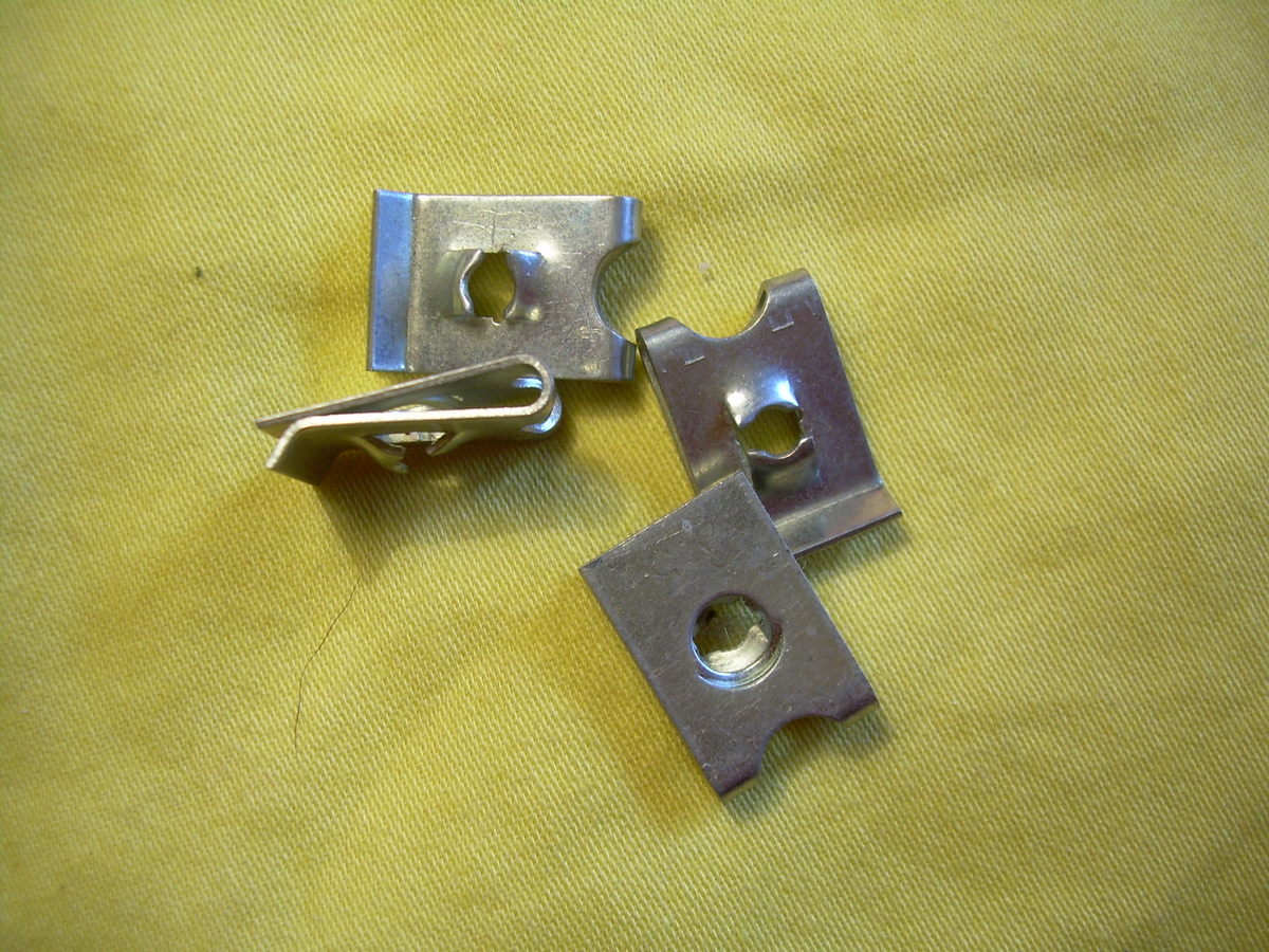

Nun habe ich die Transistorengehäuse mit Blechschraubenklammern
versehen.
War die  Aktion von vorneherein unnötig bzw. überflüssig? Hätte ich mir
das sparen können? Könnte mir jemand etwas dazu sagen?

#5458872
Was genau moechtest du nach 8 Jahren jetzt wissen?
Ja, davon geht sowas kaputt.
Das sind keine MosFETs
Nach deinem Bild ist das ein Inverter. Da fliessen keine hohen Stroeme.
Ja
juergen schrieb:
> Hätte ich mir das sparen können?
Ja
