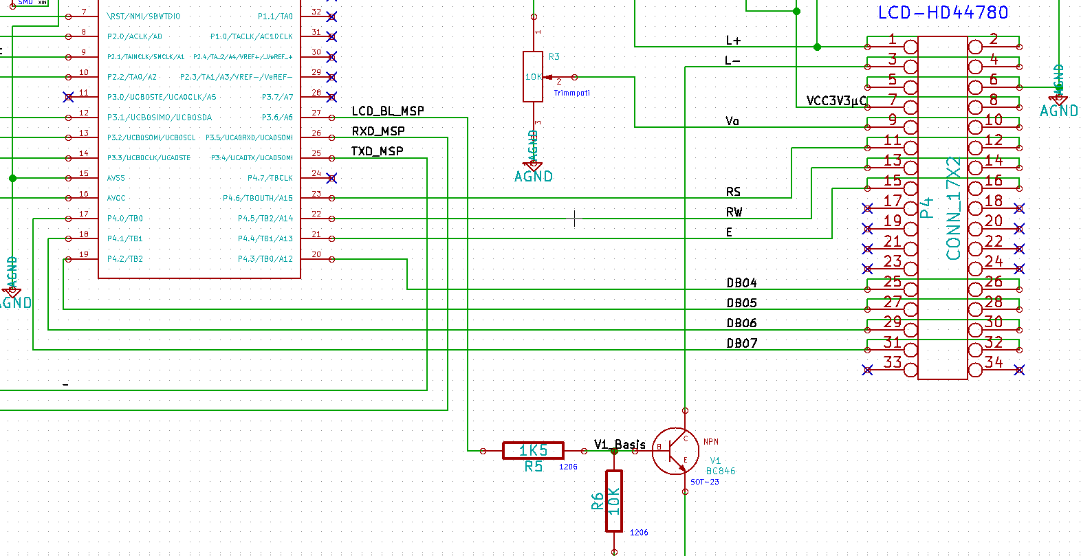

Hier ein Bild der Beschaltung.
Das LCD-Backlight wird mit +5V versorgt.
VDD wurde wiegesagt ebenfalls auf 5V erhöht, da es mit 3.3V gar nichts
tut.
(im Gegensatz zu dem was das Datenblatt verspricht)

Die 5V Versorgung sind kein Problem.
Aber die Kommunikation mit dem Mikrocontroller.
Werden also die 3.3V des Mikrocontroller nicht als HIGH erkannt?
Mir ist klar, normalerweise 0.7*VDD(Minimum).
Was würdet ihr mir raten? Wie kann ich den Fehler korrigieren?
Mit Transistor und 5V? Dann kann ich aber nur Daten vom µC an das LCD
Senden. Ich würde aber auch gerne das Busy-Flag abfragen!
Ich habe neben mir ein Olimex Board liegen, welches ein LCD hat und hier
wird schön mit 3.3V kommuniziert.
Warum schreiben die 2.7 - 5.5V rein? Was soll das bringen?
Sorry für die Sillyquestion
