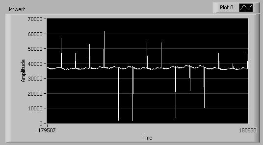

Für meinen Laminator, welcher verschieden breite Platinen mit der
Toner-Transfermethode "bedrucken" soll, brauche ich eine
Vorschubregelung, damit die Platine homogen "bedruckt" wird. Das habe
ich mit einem Quadraturencoder (HEDL 5540) und einem Mikrocontroller
realisiert, was soweit auch funktioniert.
Der uC (c8051f330, silabs) besitzt ein PCA Modul, welches eine Capture
Funktion hat. Ich habe einen Ausgang des Encoders an den uC verbunden.
Bei jeder pos. Flanke dieses Encodersignals wird ein Interrupt
ausgelöst. Da wird jedesmal ein "Capture" des im Hintergrund laufenden
Zählers gemacht. Danach wird die Zeitdifferenz des aktuelle und des
vorhergehenden Interrupts berechnet, was mir die Zeit zwischen zwei pos.
Flanken ergibt, also den Kehrwehrt der Drehfrequenz (im code 'rpm')
meines Motors.
Das sieht so aus:
void isr_capture() interrupt 11
  PCA0CN &= ~0x02;
  rpm = pca0cpl - capture_old;
  capture_old = pca0cpl;
Das scheint Ansich auch alles zu funktionieren, jedoch wenn ich diesen
Wert per UART auf dem PC in einem Diagramm anzeigen lasse, habe ich ca
alle 2-3 Sekunden Spikes, die manchmal den doppelten Wert anzeigen.
Und genau da liegt das Problem. Diese Werte machen meine Regelung
verrückt.
Ich könnte die zwar filtern, aber lieber möchte ich die Ursache dieses
Verhaltens ermitteln! Ich dachte zuerst, dass der Encoder zu viele
Interrupts generiert und der uC nicht mehr mit Abarbeiten nachkommt.
Jedoch sind diese Spikes nicht von der Drehzahl abhängig (soweit ich das
beobachten konnte). Weiter dachte ich, dass es evt. ein Overflow sein
könnte. Dies ist jedoch nur möglich, wenn sich die Werte an einer
Bereichsgrenze aufhalten würden. Das ist leider auch nicht der Fall.
Des weiteren habe ich versucht, alles anderen Interrupts abzuschalten.
Das half leider auch nichts. Hat sowas auch schon jemand gehabt? Gibt es
sonst noch Sachen, die ich austesten / beachten sollte?
Den kompletten Code könnte ich nachrücken, falls erwünscht, jedoch denke
ich, dass es etwas grundlegenderes ist, was ich noch nicht verstanden
habe.
Viele Grüsse,
yoshi

Es sind beides 16bit unsigned Typen. Es passiert meines Erachtens nicht
mehr als 1 Overflow.
Ich habe ein Bild angehängt. Das linke Diagramm zeigt denn gemessenen
Wert des Encoders. Also die Zeit zwischen zwei pos. Flanken.
Im Rechten Diagramm sieht man den PWM-Wert. Man sieht deutlich, dass er
versucht diesen Spike auszuregeln.
Das komische ist ja, dass mehrer Messwerte nacheinander sehr valide
scheinen, nur diese vereinzelten Spikes stören das Bild.
Grüsse,
yoshi

Fangen wir mal damit an, dass du ein wenig mehr als nur diesen
Winzigausschnit deines Programms zeigst.
Ich tippe irgendwo auf eine leichtfertige Berechnung, bei der du aus den
unsigned Typen zwischendurch irgendwo signed Werte kriegst. Mach dein
Diagramm größer und ich wette deine Spitze geht bis 65536 - ~4000

@Karl heinz Buchegger:
Komischerweise sind bei gleichbleibender Drehgeschwindigkeit die Spikes
nicht immer gleich hoch.
Ich werde, wenn ich zuhause bin, den Code soweit abspecken, dass er sich
nurnoch auf das Problem beschränkt und ich ihn hier zeigen kann ;-)
@Falk:
Da sich der Encoder nur sehr langsam dreht, habe ich gedacht, wäre es
sinnvoller wenn die Zeit zwischen zwei Flanke gemessen wird (um auf
etwas höhere Werte zu kommen). Wenn ich bloss die Encoder Incs zählen
würde, wären diese Werte viel zu klein um die für die Regelung verwenden
zu können. Darum habe ich nicht die dort vorgeschlagenen Methoden
verwendet.
Liege ich da falsch?

Ohne Programm ist das jetzt schwer zu sagen. Schau dir noch mal alle
Datentypen an. Schau dir alle Berechnungen an. Schau dir an, ob
Berechnungen überlaufen können, etc. ...
