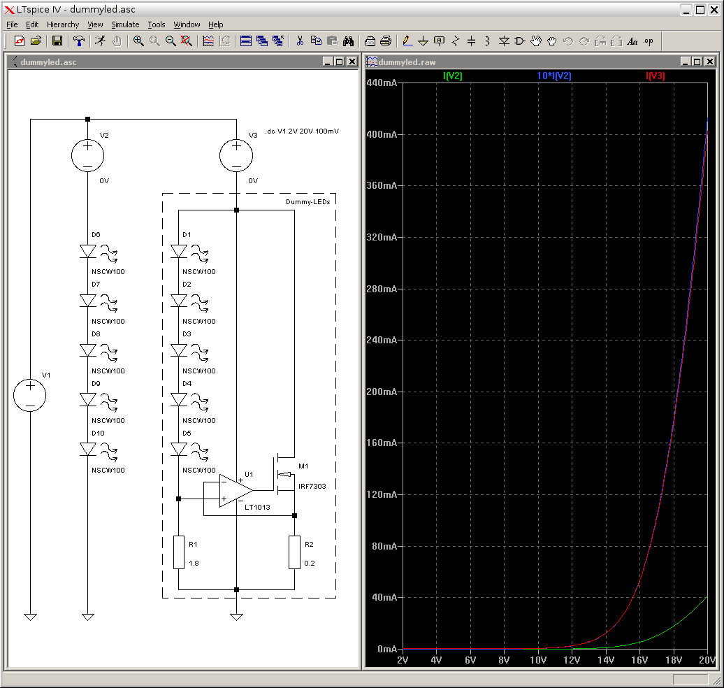

Ich würde es so machen wie im Anhang gezeigt.
Statt des LT1013 und des IRF7303 können auch andere Typen verwendet
werden. Der Mosfet sollte den Maximalstrom und mit einem geeigneten
Kühlkörper die maximale Verlustleistung vertragen. Da der OpAmp über die
"Flussspannung" der Dummy-LED versorgt wird (du wolltest ja keine
Hilfsspannung), sollte seine minimale Versorgungsspannung unterhalb der
Schwellenspannung des Mosfets liegen, die ihrerseits kleiner als die
Spannung sein sollte, bei der die LED-Kette gerade anfängt (nennenswert)
zu leiten.
In der Simulation ist der Strom durch die LED-Kette ohne (I(V2)) und mit
Zusatzschaltung (I(V3)) und zum Vergleich noch 10*I(V2) gezeigt. Man
sieht, dass die Dummy-LED-Kette ziemlich genau den 10-fachen Strom der
einfachen LED-Kette braucht. Für den Faktor 20 würde man die Widerstände
so wählen, dass R2/R3=19 ist.

Als fertiges IC ist mir so etwas nicht bekannt. Aber was spricht
dagegen, wie in meinem Vorschlag einen Leistungsmosfet mit einem OpAmp
zu kombinieren? Der OpAmp fällt neben dem Kühlkörper, der die 25W
ableitet, größenmäßig kaum auf.

Deine Schaltung ist schon im Simu. Das Problem ist weniger der Platz,
als vielmehr einen OPV zu finden, der rail-to-rail bis 30V kann. Und am
besten schon ab 2V arbeitet, ich würde die Anzahl der LEDs gern
umschaltbar machen. Dazu müsste ich einen bipolaren Transi nehmen, wegen
der niedrigen Steuerspannung. Werd mal bißchen rumsimulieren.

Der OP muß keine so hohe Spannung vertragen. Wenn man die Spannung für
den OP aus der LED Kette, etwa nach 3 oder 4 LEDs abgreift hat man
höchstens etwa 5-7 V, je nach LED Type. Ein Darlington-Transistor statt
des FETs sollte auch gehen.

Danke, aus der LED-Kette abgreifen, da hätte ich auch drauf kommen
können. Ich habs mit ner Z-Diode und Vorwiderstand versucht, aber das
versaut die Kennlinie grandios.
Ich hab eine Schaltung diskret simuliert, mit 2 Transistoren statt des
OPV. Das geht im Prinzip auch recht gut, aber ich nehme an, das
funktioniert nur in der Simu, weil real die Transistoren zu
unterschiedlich sind und die BE-Spannung nicht gleich ist?
