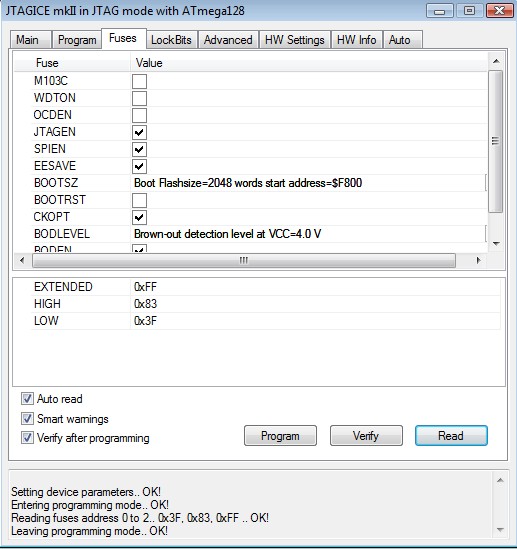

bei mir funktioniert plötzlich gar nichts mehr! Ich verwende einen
Atmega128 mit 14.745MHz Quarz und ein JTAG ICE Mk2.
Ich habe die Einstellungen der Fusebits wie im Anhang verwendet. (Habe
ich bis jetzt bereits öfter gemacht und es hat immer geklappt).
Nun möchte ich mir mit meinem Testprogramm einfach nur eine Meldung an
mein installiertes HTerm schicken, aber es funktioniert nicht.
!!Ich erhalte nach jedem Reset des Atmegas nur ein 0x00 als Zeichen
gesendet.!!

1. Prüfe die Fuse Bits, auch die bezüglich Oszillatoreinstellung.
2. JTAG fumnktioniert? Fein.
3. Prüfe den Oszillator - ob er wirklich schwingt und auf der Frequenz,
auf der er schwingen soll. Falls nicht, prüfe auch Dein Scope.
