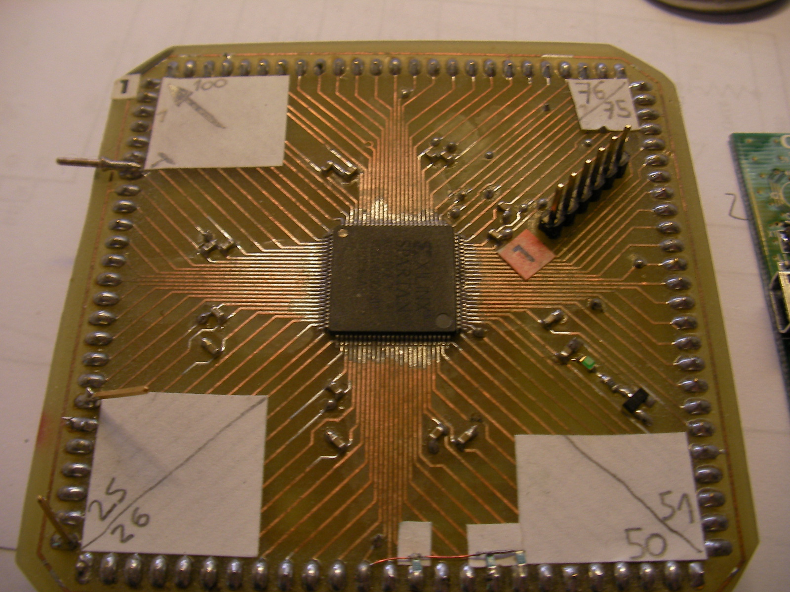

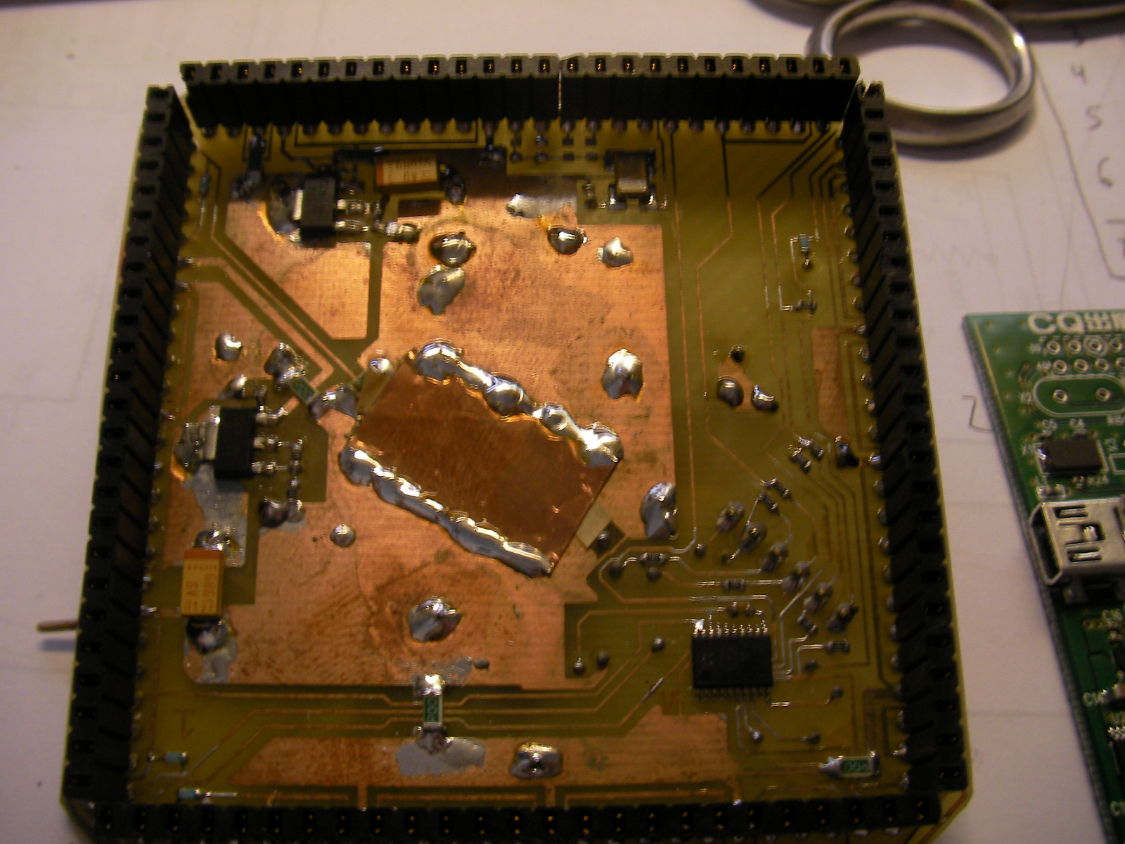

Ich bin sehr stark gegen die Verwendung von irgendetwas im BGA Gehaeuse.
Ich wuerde mir zwar noch zutrauen das zu loeten auch wenn ich das noch
nie gemacht habe, aber die Platine braucht dann 4Layer minimum und
MicroVIAs.
Mal abgesehen das ich den ersten Prototyp sowieso selber aetzen wollte,
sowas ist auch beim herstellen lassen sofort teuer. Und es wird nochmal
richtig teuer dadurch das die Wahrscheinlichkeit ansteigt das man
zusaetzliche Muster braucht.
Oh und fuer den letztlichen Enduser erhoeht es auch das Risiko. Ich
weiss zwar nicht wie gross die Wahrscheinlichkeit ist einen BGA richtig
aufzuloeten, aber IMHO deutlich kleiner 100%. Wenn also letztlich
10-20Leute das Radio bauen wollen, wieviele davon lassen wir draufgehen?
Ausserdem wird es eine ganze Menge Leute von vornerein abschrecken. Es
werden auch so schon einige seufzen wenn sie Gehaeuse mit 0.5mm
Pinabstand loeten muessen, aber BGA ist doch in jeder Hinsicht nochmal
eine Verschlechterung.
Olaf

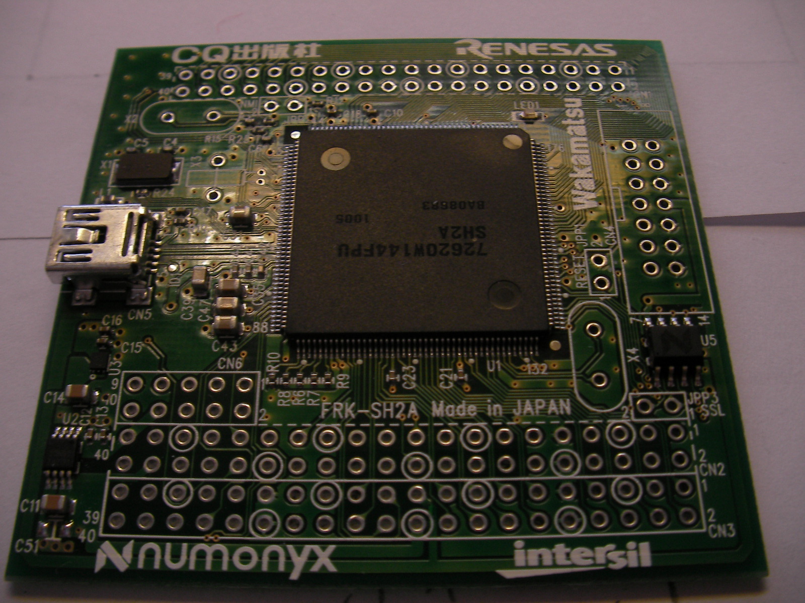

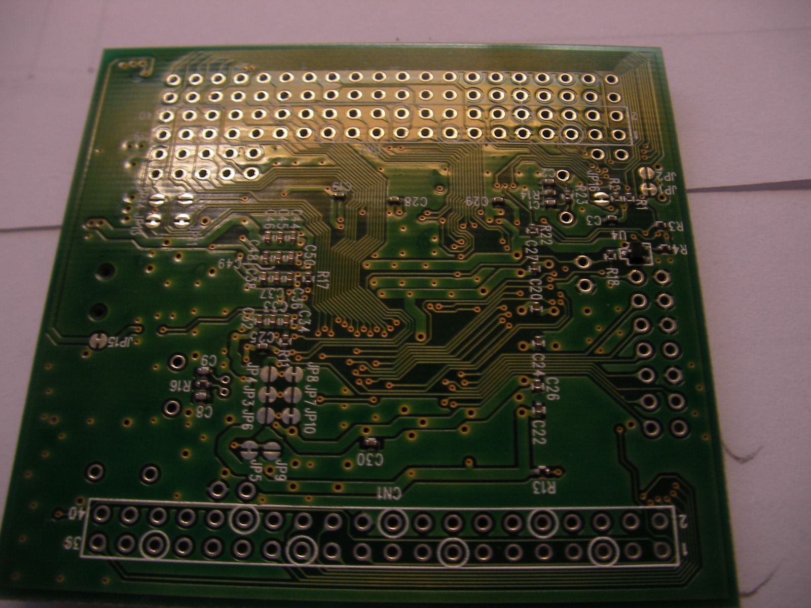

Hab mal etwas mit den Leuten vom Beagleboard geplaudert. Fazit mit einem geringen Budget -> nicht machbar mit den OMAP. Aber sonst einfach das Beagleboard (Mx) nehmen. MFG
Hallo, ein interessantes Projekt habt Ihr da gestartet. Daher auch mal ein paar Anmerkungen von mir. Die Optik wird sicher der entscheidende Punkt sein, wenn es später um den Einbau in ein Familienfahrzeug geht. Singles haben es da einfacher. Ansonsten sollte man evtl. über einen versteckten Einbau unter Nutzung Multifunktionslenkrad/-anzeige oder CD-Wechslerausgang des Originalradios als Option nachdenken. Zum Thema Mainboard: Dieses sollte meiner Meinung nach nur Stromversorgung und (gleichwertige) Modulsteckplätze inkl. ggf. Multiplexer für I2S und analoges Audio beherbergen. Die Endstufe sollte ebenso als Modul ausgeführt werden, wie die Vorverstärkerausgänge. So ist größtmögliche Flexibilität geboten und dennoch Interoperabilität bewahrt. Ob dann jemand ein CPU-Modul mit Linux oder ein Modul mit einem simplen 8-Bitter einsetzt, bleibt egal. Die Hardwareschnittstellen bleiben gleich. Multiplexing ist in der Hinsicht interessant, dass vermutlich nie mehr als 2 verschiedene Streams (z.B. Front Radio über Lautsprecher, Rear MP3 über Kopfhörer) gleichzeitig wiedergegeben werden. Gruß Jan
Ich hab hier noch ein interessantres CPU-Board gefunden: http://osar.it-livetalk.de/index.php/CPU-Wahl#Eddy_2.0_CPU-Board Harry

Ich habe heute mal mit Glyn wegen dem Prozessor gesprochen. Der genaue Preis haengt vom genauen Typ und auch der Menge ab. Das Teil ist auch beschaffbar und auf Lager! Wuerden wir 80000Stk kaufen wuerden wir ihn wohl im Bereich von 10Euro bekommen, kaufen wir nur 10Stk liegt er so bei knapp 20Euro maximal. Realistisch ist also wohl irgendwas zwischen 15 und 20Euro. Ich denke mal kein Problem. Ehrlich gesagt finde ich das sogar fast geschenkt wenn man den Preis eines anderen Prozessors+externesRam+Aufwand bedenkt! Netterweise war Glyn sehr angetan und entgegenkommend und schenkt mir ein Entwicklungskit mit einem E10 drin. Das ist ein Debugger und der kostet sonst richtig Kohle! Normalerweise werden wir den Debugger zwar nicht brauchen, aber bei ernsten Problemen oder wenn man etwas im Bereich der USB-Schnittstelle programmiert koennte er ganz praktisch sein. Ich moechte daher vorschlagen den SH-2A offiziell als Prozessor fuer dieses Project zu verwenden und bitte um reichhaltige Zustimmung. .-) Olaf
olaf schrieb: > Ich moechte daher vorschlagen den SH-2A offiziell als Prozessor fuer > dieses > Project zu verwenden und bitte um reichhaltige Zustimmung. .-) Ich bin stark dafür. Er hat einfach alles was wir brauchen. Du kannst nicht zufällig noch mehr... ;-)
Kai G. schrieb: > olaf schrieb: >> Ich moechte daher vorschlagen den SH-2A offiziell als Prozessor fuer >> dieses >> Project zu verwenden und bitte um reichhaltige Zustimmung. .-) > > Ich bin stark dafür. Er hat einfach alles was wir brauchen. > Du kannst nicht zufällig noch mehr... ;-) Ich bin auch dafür. Renesas ist eine gute Lösung, da Renesas speziell im Automotive Bereich entwickelt und daher dieser Prozessor für solche Anwendungen optimal ist.
#1733183

Wer hat erfahrung mit dem Layout von soetwas ?
Pezi schrieb: > erschaudern lassen und zum Anderen bin ich mir nicht sicher ob für sowas > meine Programmierkenntnise ausreichen. Das ist der Vorteil eines Comunity-Projekt: Man muss gar nicht alles selber können ;) Harry
@Pezzi Wer hat hier von schon Erfahrung mit dem SH7264 Controller ?
Patrick Weinberger schrieb: > Wer hat erfahrung mit dem Layout von soetwas ? Ich hab schon Layouts für chips in der Größenordnung gemacht. Hab schon Kleinserien von 15 Stück maschinell bestücken lassen. So teuer ist es nicht, vor allen dingen nicht wenn man über nur einen chip redet. Naja so 5 Boards würd ich noch von Hand bestücken falls es sich jmd. nicht selber zutrauen würde die µCs zu löten.

Ich habe hier mal zwei groessere Photos gemacht die zeigen wie das Board aus Japan so aussieht: http://www.criseis.ruhr.de/SuperH/Japan_oben.jpg http://www.criseis.ruhr.de/SuperH/Japan_unten.jpg Und hier der Schaltplan: http://www.criseis.ruhr.de/SuperH/SH2A_Schaltplan.pdf Wie man sieht enthaelt das Board selbst auch nur das noetigste. Klar, sollte ja auch eine moeglichst guenstige Beigabe sein. Ich habe aber auch leichte Zweifel ob man so ein Board selber zuhause herstellen koennte. Ich schrecke normalerweise auch vor wenig zurueck, aber die Leiterbahnen sind doch schon sehr duenn. Da man bei FPGAs vor einer sehr aehnlichen Problematik steht habe ich mir dort vor einiger Zeit mal dies hier gemacht: http://www.criseis.ruhr.de/SuperH/fpga_oben.jpg http://www.criseis.ruhr.de/SuperH/fpga_unten.jpg Das ist noch sehr gut beherschbar. Allerdings hat der FPGA auch nur 100Pins. Der SH7262 hat dagegen 176! Mit anderen Worten das Board wuerde vermutlich so in der Gegend von 160x160mm landen. Das ist fuer ein Testboard schon recht heftig! Die schoenste Alternative waere natuerlich das Japanboard zu testzwecken auf ein anderes Board aufzustecken wo man erstmal nur ein paar Sachen zum spielen hat, also AD-DA-Wandler, I2C-Anschluss, SD-Karte. Das waer natuerlich keine grosse Sache. Problem dabei ist bloss wo wollen ihr so ein Board bei uns herbekommen. Ich weiss nicht ob man von uns aus in Japan bei Amazon bestellen kann. Vielleicht will das mal einer ausprobieren? Und die letzte Moeglichkeit waere wohl ein Board zu machen das viele Pins unbenutzt laesst und sozusagen Prozessor, AD-DA-Wandler, I2C-anschluss und SD-Karte enthaelt. Nachteilig daran, der Uebergang von so einem Board zum entgueltigen Radioboard waere irgendwie fliessend. Jeder wird mit nochetwas ankommen das auch noch unbedingt drauf sollte und ploetzlich ist es wieder ein ganzes Radio. :-) Ich wuerde z.B noch einen Anschluss fuer das GrafikLCD und eine RS232-Schnittstelle ganz nett finden. Als jemand der schon ein Board aus Japan rumliegen hat waere ich nauerlich geneigt Ansatz zwei zu bevorzugen, andererseits koennte ich auch einiges an Loesung drei gut finden. Es ist naemlich schon nett wenn man so eine komplexe sach erstmal im kleinen ausprobieren kann. Wie man sieht sind auf dem Board z.B eine ganze Menge Kondensatoren drauf, die sind da nicht weil Renesas davon zuviele hat. :-) Externes Ram auf so einem Board halte ich fuer Quatsch. Einer der entscheidenden Punkte welche die Eleganz und Schoenheit dieser CPU ausmacht ist ja gerade das man extern so wenig braucht. Man kauft sich auch keinen Porsche und verlaengert den falls man mal sechs Kinder haben sollte. > Einerseits sind wir schon bei Bauteil-"größen" angekommen > die mich erschaudern lassen und zum Anderen bin ich mir nicht > sicher ob für sowas meine Programmierkenntnise ausreichen. Der Pinabstand von 0.5mm ist sich nichts fuer den ersten Loetversuch im Leben. Anderseits loete ich auch gelegentlich Prototypen mit solchen ICs. Es ist also durchaus zu schaffen und notfalls wird sich schon jemand finden der das uebernimmt. Zum programmieren. Es gibt kein Bascom und Assembler ist auch bis auf paar Sonderfaelle sicher nicht die beste Loesung. .-) Wer aber C kann, fuer der wird sich schnell zuhause fuehlen. Die Oberflaeche von Renesas (HEW) ist relativ maechtig. Aber mit etwas hilfe und nachfragen sollte das zu schaffen sein. Aufgrund der Leistungsfaehigkeit stehen viele Sachen einfach so zur Verfuegung wo man sich bei kleinen Controllern immer strecken muss. (z.B printf wird einfach so gehen) Ich werde sobald der Bedarf da ist, auch eine ausfuehrliche Anleitung fuer die Installation des Compilers schreiben. Die in der CPU integrierte Hardware ist sicher Leistungsfaehig und auch das Datenblatt hat nicht ohne Grund mehr als 2000Seiten. Soweit ich das aber nach nur lesen sagen kann ist es weniger komplex als eine R32 oder M16. Es gibt auch von Renesas eine ganze Menge an Applikationen mit Beispielsource. Man kann die sie alle bei Renesas runterladen. Eventuell koennte man es auch irgendwo alles am Stueck zur Verfuegung stellen. Das ganze hat derzeit eine Groesse von 250MB. (Also Compiler und einfach alles) Falls ich nicht andauernd einschlafe (Jetlag, gaehn) werde ich am Wochenende mal 1-2 Testsachen programmieren um mit der CPU warm zu werden. Eine Sache wo wir sicher alle noch dazulernen werden ist die Zusammenarbeit bei so einem grossen Project wo im laufenden Betrieb ja staendig Daten durch das System rauschen muessen. Das ist kein Mega8 wo es keiner merkt wenn das LCD mal kurz nicht aktualisiert wird weil der DS1820 mal wieder primitiv gepollt wird. :-D Wenn es irgendwo knallt dann da! Aber zumindest fuer mich macht das auch irgendwo den Reiz aus. Olaf

Olaf Kaluza schrieb: > Ich habe hier mal zwei groessere Photos gemacht die zeigen > wie das Board aus Japan so aussieht: > http://www.criseis.ruhr.de/SuperH/Japan_oben.jpg > http://www.criseis.ruhr.de/SuperH/Japan_unten.jpg Sieht gut aus!! Würd es am liebsten sofort ausprobieren ;-) > http://www.criseis.ruhr.de/SuperH/SH2A_Schaltplan.pdf Auch sehr übersichtlich. BTW: Denkst Du, das es evtl. möglich ist einen anderen jTag debugger zu benutzen? J-Link, FTDI basierte designs oder standard RDI debugger nehmen? Bzw. kannst Du mal in den Einstellungen der Entwicklungsumgebung schauen? > Ich habe aber auch leichte Zweifel ob man so ein Board selber zuhause > herstellen koennte. Ich schrecke normalerweise auch vor wenig zurueck, > aber die Leiterbahnen sind doch schon sehr duenn. Wir können sie auch ätzen lassen. Wenn es ein Board mit 1 Steckerleiste an jeder seite wird, ist das Layout recht übersichtlich und man braucht auch keine 75µ Leiterbahnen, Microvias und so :-) > Das ist noch sehr gut beherschbar. Allerdings hat der FPGA auch nur > 100Pins. Der SH7262 hat dagegen 176! Mit anderen Worten das Board wuerde > vermutlich so in der Gegend von 160x160mm landen. Das ist fuer ein > Testboard schon recht heftig! Ich dachte eher an jeder Seite doppelreihige Steckerleisten zu machen. Dann wird es klein und kompakt und ist trotzdem noch auf Lochrasterplatinen benutzbar. Das Layout an sich ist einfach und fast komplett einseitig zu machen. Auf der Bottom-Seite kann man den anderen Kram wie C's und so setzen. > Problem dabei ist bloss wo wollen ihr so > ein Board bei uns herbekommen. Ich weiss nicht ob man von uns aus in > Japan bei Amazon bestellen kann. Vielleicht will das mal einer > ausprobieren? Ich würd es ja gerne probieren, aber bei Deinem link versteh ich nur ähh... Japanisch. Man kann zwar auf Englisch schalten aber einen klick weiter springt er wieder um auf Japanisch. Sieht für mich aber so aus, als würde es nicht direkt von Amazon angeboten, sondern von anderen Händlern bei Amazon. > Nachteilig daran, der Uebergang von > so einem Board zum entgueltigen Radioboard waere irgendwie fliessend. > Jeder wird mit nochetwas ankommen das auch noch unbedingt drauf sollte > und ploetzlich ist es wieder ein ganzes Radio. :-) Lustig, genau diesen Satz wollte ich vorhin auch schreiben. > Als jemand der schon ein Board aus Japan rumliegen hat waere ich > nauerlich geneigt Ansatz zwei zu bevorzugen, andererseits koennte ich > auch einiges an Loesung drei gut finden. Es ist naemlich schon nett wenn > man so eine komplexe sach erstmal im kleinen ausprobieren kann. Wie man > sieht sind auf dem Board z.B eine ganze Menge Kondensatoren drauf, die > sind da nicht weil Renesas davon zuviele hat. :-) Übrigens find ich das decoupling schon recht ungewöhnlich, bzw. SEHR auf Sicherheit gebaut. 10µ, 100n, 10n und 1n in Reihe? Was für Typen sind das? X7R/NP0/? Gibts zufällig ne BOM wo das drinsteht?
Ulrich P. schrieb: > Der Renesas protzt zwar mit seinem großen RAM, aber er lädt das Programm > aus einem SerialFlash... D.h. effektiv steht einem nicht mehr RAM zur > Verfügung als bei einem beliebigen anderen CortexM3 oder AVR32 mit > internem 512kB Flash und 64..128k internem RAM. naja, 1MB Ram, davon sagen wir mal 512KB fürs Programm, macht 512KB RAM der überbleibt. Der Unterschied zu 64-128K ist doch immens!!
