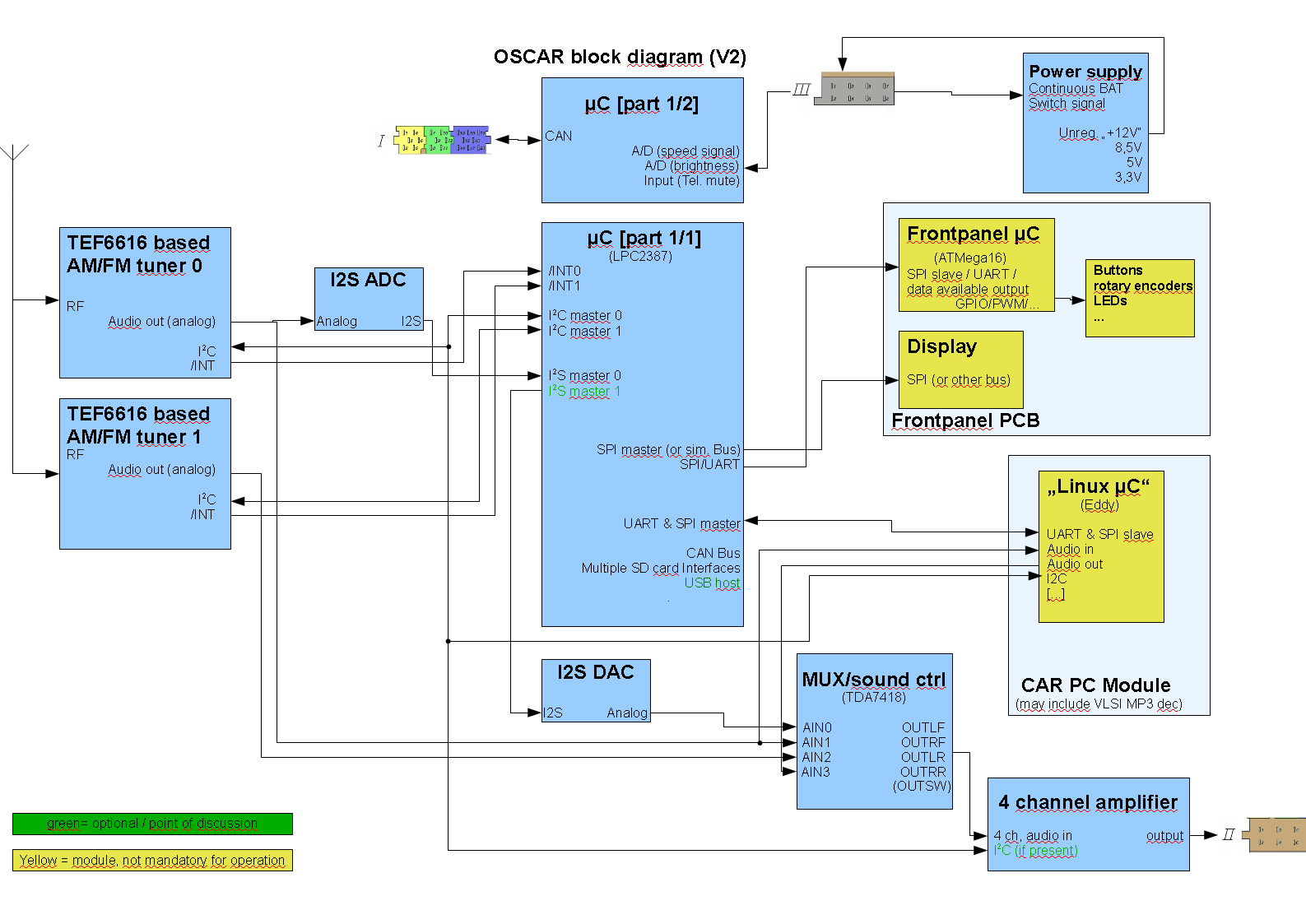

Somit ein Vorschlag: wie wäre es den Analogteil (Tuner/Verstärker, evtl
auch die ADC/DACs) und den Renesas jeweils auf einer eigenen Platine
unterzubringen? zumal ja anscheinend ein Evalboard für den Renesas
geplant ist - möglicherweise könnte dieses dann damit auch gleich für
das Radio weiterverwendet werden?
Auf die Tunerplatine dann nur einen kleinen Controller setzen, der z.B.
die RDS-Dekodierung, Abfragen von Tasten/Drehgebern etc. übernimmt. Das
hätte auch den Vorteil, diese (zeitkritischen) Steuerungsaufgaben von
dem Controller der die Signalverarbeitung macht abzukoppeln (Olaf hatte
ja auch bereits angesprochen, dass das eine Herausforderung werden
könnte).
Somit könnten am Tuner alle gemeinsam arbeiten und trotzdem jeder den
Controller seiner Wahl verwenden.
Was meint ihr dazu?  Einwände?
Mathias

von Kai G. (xyphro)
> könnte).
RDS braucht -wenn man es gut machen will- relativ viel Speicher. Das
Basisfeature follow me (beste Frequenz finden) an sich ist schon echt
nicht ohne und nicht schnell nebenbei am Schreibtisch designed.
Ein AtMega dürfte da aufgrund des geringen RAMs überfordert sein. Wenn
man Frequency diversity zur Empfangsverbesserung einsetzen will braucht
man sogar noch deutlich mehr Ressourcen.

von Jens (Gast)
Klare Frage: Was soll der Controller machen? Mit dieser Info
kann man etwas passendes raussuchen.
Es scheint in dieser Diskussion 2 Zielrichtungen zu geben
(man korrigiere mich falls ich das falsch sehe):
1) Ein Controller der den/die Tuner steuert und über ein
   Interface von außen parametriert wird und dort seine
   (RDS-)Daten abliefert. Der 'äußere' Controller steuert
   dann das Bedieninterface, andere Komponenten des Radios
   und übernimmt wenn er üppig dimensioniert ist evtl.
   auch gleich die MP3-Dekodierung. Eine digitale
   Signalverarbeitung ist bei dieser Variante höchstens
   in einem eigenen Schaltkreis, Controller, DSP oder was
   auch immer möglich (der dann vermutlich auch von außen
   gesteuert wird). Der äußere Controller bindet die
   spezialisierten Controller sozusagen zusammen.
2) Dann gibt es die Variante wo der Controller den Tuner
   steuert und gleichzeitig die MP3-Funktionen und warscheinlich
   auch noch die Signalverarbeitung (Klangregelung usw.) machen
   soll. Wenn außen nichts dran hängt macht er auch noch das
   Bedieninterface, ansonsten wird das vom 'äußeren' Controller
   gemacht. Der Controller auf dem Tuner kann ggf. das gesamte
   Radio steuern.
Angesichts dieser Varianten verstehe ich die unterschiedlichen
Ansichten darüber welcher Controller denn nun passt. Mir wäre
Variante 1 sympatischer da die Pakete und damit die Abhängigkeiten
kleiner sind. Der Tuner ist etwas günstiger und universeller
einsetzbar.
Just my 4 ct.

von Patrick W. (seennoob)
1.)
Ok also einfach 2 Tuner mit Audio-CODEC -> Digital + Analogoutput.
Zur Kontrolle des Tuners einen kleinen Cortex M0.
2.)SuperH für MP3, Audio-Manipulation, gegebenfalls Splitten der Signale
auf mehrere Kanäle (zB Kinder hören ein hörbuch auf den Rücksitzen) und
Bedienteil (direkt oder indirekt).
3.) Wer einen Car-PC will baut sich noch ein Beagleboard (Mx) oder so
ein. Der Soundprozessor (SuperH) kann dann entweder über Spdif oder I2S
mit Daten versorgt werden.
3 Probleme 3 Lösungen nach der Step by Step Methode. Also ich wär so
zufrieden!
Patrick
von Kai G. (xyphro)
Patrick Weinberger schrieb:
> 1.)
Lieber einen M3, zumindest die von NXP haben etwas mehr RAM als die M0
und der wird für RDS und freq. diversity benötigt. z.B. der LPC1754
sollte ausreichend sein.
> 2.)SuperH für MP3 [...]
> 3.) [...] Beagleboard (Mx) oder so [...]
> zufrieden!
Ja, auf so ein Konzept würd ich mich auch einlassen. Ist noch sauberer
getrennt und wahrscheinlich auch einfacher zu debuggen.
Der Controller in Punkt 2 sollte dann aber den Master spielen und alles
kontrollieren, also das Linux board auch über den Controller in Pkt 2
mit dem Gesamtsystem kommunizieren.
von Jens (Gast)
Frage: 2 Tuner mit 2 Audioausgängen oder nur einem (2. Tuner für
Diversity und aktualisierte Senderliste)?

Wie beim Objektorientierten Programmieren.
Also wenn ich es mal in Level unterteilen darf:
Level 1: Tuner, Verstärker und Powermanagment
Level 2: SuperH oder Spezielle Audio-Dsp
Level 3: Bedienteil am Radio mit Display oder/und Car-PC-Board
Ein Teil des Level 2 kann nur Device des Level 1 ansteuern. Wobei es
zwischen den Leveln fest definierte Schnittstellen gibt welche wie eine
Art Fasade wirken.
Also Level 3-> Level 2 -> Level 1

von Kai G. (xyphro)
Ist ja schön das wir jetzt ein Betriebssystem haben (auch wenn ich den
ganzen Ethernet kram lieber draussen sehen wollte), aber das war doch
erstmal nicht das kernproblem, oder?
Ich habe das Gefühl das wir das System künstlich mehr und mehr
vergrößern und nachher entweder eine Platine erhalten mit 10 großen ICs
die sich fast nicht mehr routen lässt und man womöglich auf >= 4 LAyer
gehen muss, oder wir kriegen zig einzelplatinen und für ein Grundsystem
braucht man schon 4 oder 5 Platinen.
von Christian H. (netzwanze) Benutzerseite
Kai G. schrieb:
> Christian H. schrieb:
>>> Heißt frei denn das es der GCC sein muss?
>> nein, ich nehme auch andere, für die ich nichts bezahlen muss.
>> Wäre aber schön, wenn ich diese unter Windows und Linux (ideal auch
>> unter Mac OS-X) verwenden kann.
> <ironie>und noch Amiga-OS (ab Kickstart/Workbench 1.4) und CPM</ironie>
> *SCNR*
Harald L. schrieb:
 > Du verwechselst Open-Source mit kostenlos!!!!
Nein, ich spreche in diesem Satz speziell von kostenlosen Programmen; ob
Open-Source oder nicht.
> Und zu einem Open-Source-Autoradio gehört auch, daß die verwendeten
> Toolchains Open-Source und frei verfügbar sind!
Da bin ich ja beruhigt ;-)
Ulrich P. schrieb:
> Das ist falsch, sorry:
> http://www.vlsi.fi/en/products/vs1053.html
> Ogg Vorbis
> MP3 = MPEG 1 & 2 audio layer III (CBR+VBR+ABR)
> MP1 & MP2 = MPEG 1 & 2 audio layers I & II optional
> MPEG4 / 2 AAC-LC(+PNS), HE-AAC v2 (Level 3) (SBR + PS)
> WMA4.0/4.1/7/8/9 all profiles (5-384 kbps)
> FLAC lossless audio with software plugin (upto 24 bits, 48 kHz)
> WAV (PCM + IMA ADPCM)
> General MIDI 1 / SP-MIDI format 0
Wie sieht es denn aus? Ist MP3 (und Konsorten; ich spreche im Folgenden
der einfachheit halber von MP3) wirklich für jeden ein Muss?
Gehört ja eigentlich nicht direkt zu einem Radio, da kein Sender in MP3
sendet.
Wenn der Prozessor, der die Grundfunktionen des Radios behandelt, auch
MP3 (und Zugriff auf die benötigten Speichermedien) beherrscht, ist es
ja in Ordnung. Es ist aber für die Grundfunktion nicht notwendig.
Reicht der oben genannte Codes denn nicht aus? Ich bin eher für diesen
Bausteil, da man den Prozessor dadurch klein halten kann. Auch ist das
Basisboard dann wirklich nur ein Radiomodul mit Komfortfunktion. Das
muss dann auch kein Autoradio mehr werden.
Ich bin da eher für Modularisierung.
1. Ein kleines Board, welches nur das Radio beinhaltet und per RS232
komplett fernbedienbar ist.
2. Ein zweites Board, welches die Audio-Verarbeitung (Filter, MP3, ...)
macht.
3. Ein drittes Board, welches die Nutzerschnittstellen behandelt. Dies
kann dann auch ein großer, fetter Prozessor mit Linux, Amiga-OS oder CPM
sein.
> Außerdem kann man sich recht schnell auf die eigentliche Sache, das
> Radio, konzentrieren.
> Also, nicht übel nehmen, ich kann nachvollziehen, dass man das ganze in
> einer schnellen großen CPU verarbeiten möchte. Aber ich fürchte, dass
> die Nachbaubarkeit und die Verstehbarkeit darunter leidet und der Zugang
> zu den Innereien des OSCARs nur wenigen vorbehalten bleibt. Aber je
> weniger dabei von Anfang an mitmachen, desto schnell verläuft das ganze
> auch im Sande.
Full ACK.
von Kai G. (xyphro)
Also für mich definitiv 100%ig!
OGG und co. brauche ich nicht, wäre für mich also nicht 100%
erforderlich. Weiss nicht wie es bei anderen aussieht.
Also ein MP3 decoder in einem µC würde voll und ganz reichen => Ein
Lieferant für ein Bauteil weniger.
Das muss kein 200 MHz x86 sein, es reicht etwas in der ARM7 gegend. Da
gibt es bei NXP bestimmt 10 verschiedene die in Frage kommen die alle
Lötbar sind.
> macht.
> sein.
Hätte ich mal nicht AMIGA-OS gesagt, das hab ich jetzt davon ;-)
>> auch im Sande.
Ja, ich finde auch wir sollten uns bald auf eine Architektur geeinigt
haben, andernfalls wird es müßig...
Vorschlag: Das mit dem Forum wird für die Diskussion etwas
unübersichtlich.
Jeder der einen alternativen Vorschlag hat macht eine art Blockdiagram
und packt es mit etwas text ins Wiki [1] (Vor/Nachteile
Erläuterungstext) und dann stimmen wir ab. Jeder sollte das hier grob
ankündigen das er was vorbereiten, andernfalls machen 3 Leute dasselbe.
Abstimmung dann am Montag abend (Vorschlag, es sei denn jemand sagt
vorher er braucht länger für die Ausarbeitung seines Vorschlags)
Was haltet ihr davon?
[1] http://osar.it-livetalk.de/   ...man kann es nicht oft genug posten
PS: Ich würde dann das System mit 1 großem µC (2 Tuner, RDS, analogem
Audio und software MP3 decoder vertreten) und 1 kleinen Frontpanel µC
(AtMega Liga).

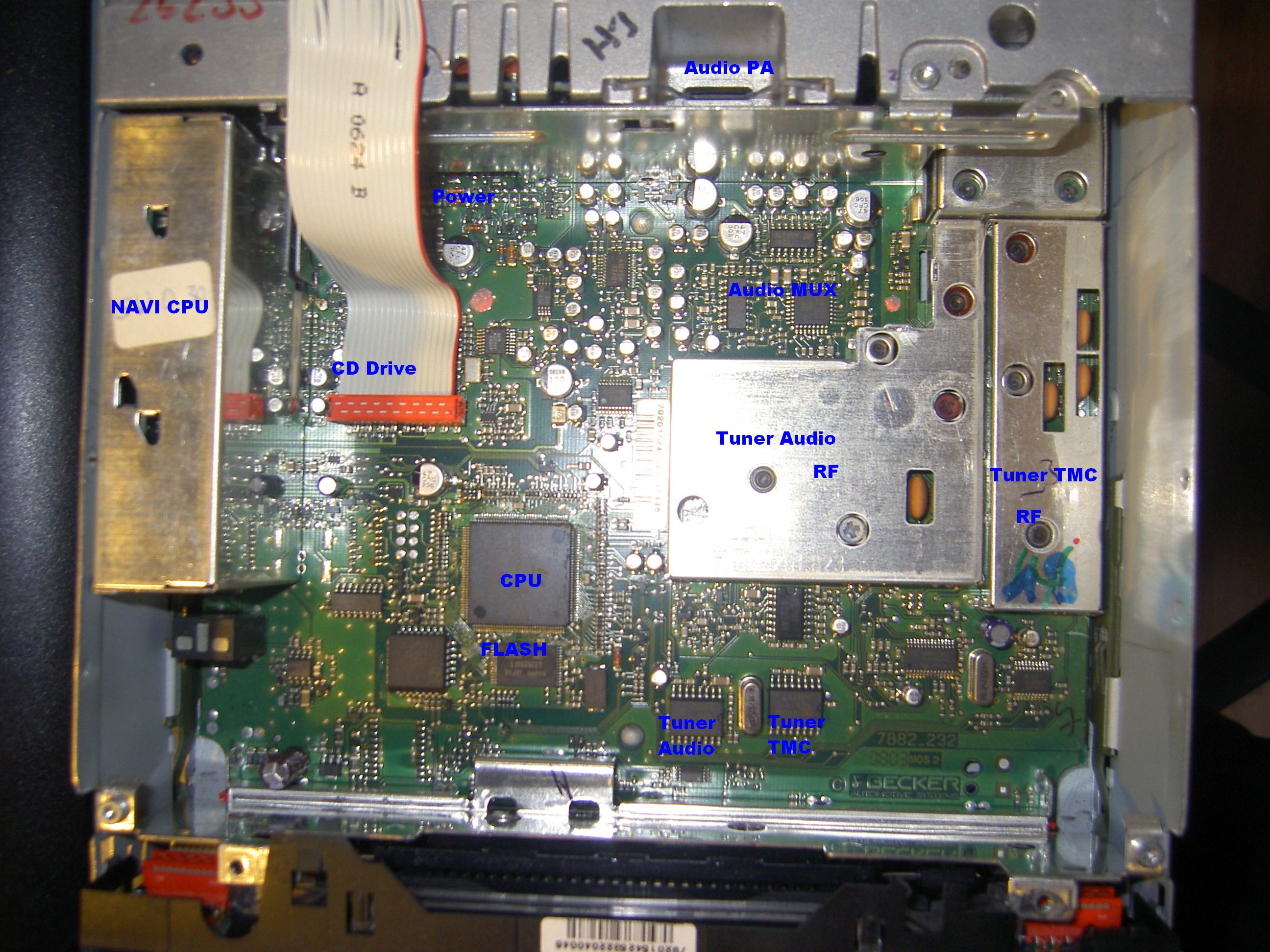

Nur um mal zu verdeutlichen wovon wir reden, ein Bild der Becker Cascade
Plattform im Anhang.
von Kai G. (xyphro)
> Der/die Tuner brauchen keinen ARM o.Ä Kaliber, um sie zu steuern. Auch
> die Auswertung welcher Tuner nun sein Audio wegen besserem Empfang auf
> den Mixer geben kann, braucht keinen ARM.
Es geht sicher auch mit etwas kleinerem weil man nicht viel
rechenleistung benötigt, aber für eine gute RDS follow-me und EON
implementation braucht es relativ viel Ram. Da ich wirklich Frequency
diversity machen will, so wie es Dein Radio von dem Photo übrigens auch
macht, zumindest tun es die GrandPrixe von Becker, hätte ich gerne eine
große CPU für den Tuner.
Wir können ja gerne mal eine Diskussion über RDS starten wenn Du es
nicht glaubst, aber dann lieber per PM :-)

von Mathias A. (mrdelphi)
Kai G. schrieb:
>> könnte).
hmm ok ein ATmega ist also vielleicht wirklich etwas klein. Aber so eine
"Monster-CPU" die es schafft nebenbei noch MP3 zu dekodieren dürfte doch
vermutlich auch hoffnungslos überdimensioniert sein (wohlgemerkt wenn es
wirklich nur um die Steuerung des Tuners geht). Was heißt eigentlich
"relativ viel Speicher" - schätze mal dass einige kB ausreichen dürften,
oder?
also für mich wäre es das nicht, d.h. ich persönlich würde das gerne aus
dem Basissystem raushalten.
Ich hoffe nämlich (falls es denn dazu kommen sollte dass es
zustandekommt ;) ) das Radio über Jahre zu verwenden, und wer weiß was
da an Codecs und Speichermedien noch so alles kommt...
Könnte mir daher (für mich!) auch vorstellen ein Handy, iPod o.ä. als
Zuspieler zu verwenden, der dem Radio direkt Audiosignale liefert, sei
es per Kabel (Autohalterung) oder per Bluetooth (A2DP). Entsprechende
Adapter gibts ja auch schon fertig. Nett wäre dabei eine
Fernsteuermöglichkeit (z.B. per AVRCP). Das eigentliche Radio müsste
dafür nur einen Line-In haben; die Fernsteuerung kann ja direkt ans
Bedienteil gekoppelt werden.
Im Prinzip hätte ich nichts gegen eine "viel zu große" CPU, wenn sie
a) mit Hausmitteln lötbar
b) vom Layout her noch beherrschbar ohne zig Prototypen anfertigen zu
müssen bis alle Entstörungen usw. passen
c) gut verfügbar und möglichst mit freien Mitteln programmierbar
ist. Der Preis der CPU wäre mir nicht so wichtig, die o.g. 15-20 € für
den Renesas wären jedenfalls noch ok; zumindest Punkt a+b scheint er mir
aber nicht so ganz zu erfüllen...(oder?)
> macht.
> sein.
hört sich für mich gut an. Wobei man evtl auch 2 und 3 noch zu einem
Teil zusammenfassen könnte.

von Harry L. (mysth)
Dann möchte ich nochmal meine Vorstellungen zusammenfassen.
Das Mainboard sollte sich als reines Peripheriegerät mit klar
definierten Schnittstellen zur Außenwelt präsentieren.
Irgendwelche Codes haben m.M.n. auf dem Mainboard nichts verloren, da
die Anforderungen (mp3,og,flac,wma....etc) viel zu unterschiedlich sind,
und weitere Formate mit ziemlicher Sicherheit in Zukunft dazu kommen
werden.
Es wäre allerdings sinnvoll, einen I²S Eingang incl. D/A vorzusehen, um
hier einen Zuspieler anzuschließen. Ein I2S-Ausgang zum Aufzeichen wäre
sicher auch eine sinnvolle Option
Auf diese Weise kann der gesamte Analog-Audio-Pfad auf dem Mainboard
bleiben, und entsprechend gut vor externen Störungen bewahrt werden.
Für die, die das Radio mit allen möglichen Codecs usw. aufmotzen wollen,
sollte ein Steckplatz vorgesehen werden, auf den das (optionale)
Multimedia-Modul aufgesetzt werden kann.
Hier kann man einen grossen Prozessor mit Linux und allen möglichen
Codecs unterbringen.
Die Bedienlogik kann dann wahlweise im Bedienteil oder Multimedia-Board
stecken.
Natürlich sollten alle Radio-relevanten Dinge innerhalb der
Mainboard-Cpu erledigt werden(Tuning, Diversity, RDS Audio-Regelung und
Distribution).
Harry
von Kai G. (xyphro)
Leute, wir drehen uns im Kreis!!!!!! Und landen im Endeffekt immer beim
dem selben System das Harry hier auch umreißt.
Ich hab noch niemanden gehört der einen anderen codec haben wollte und
es spricht nichts dagegen MP3 im Radio selber zu implementieren.
MP3/OGG/AAC/XYZ kann trotzdem auch noch mit Linux abgespielt werden. Den
Haupt µC muss man sonst ziemlich leistungsstark wählen und dann ist noch
die Frage ob überhaupt irgendwann mal jemand den gewünschten Codec für
die gewählte Plattform implementiert (Portieren kann aufwändig werden
wenn ASM Hilfsroutinen im codec sind).
Klar, hatten wir ja schon vorgesehen.
Ja, genau!!!
> stecken.
Ja. Tastenpolling und co. lieber in einem kleinen µC der dann mittels
interrupt/"Data available signal" an den Haupt-µC signalisiert das sich
was getan hat.
> Distribution).
Mein Reden!
Kai
@Kai
scheint ja, als würden wir uns doch noch einigen können ;)
Also gut!...von mir aus ein mp3-Codec mit rein...
Daran solls dann auch nicht scheitern!
Harry
So langsam scheint sich ja eine Einigung zu finden -- bzw. die
Missverständnisse aufzuklären da ohnehin bisher schon jeder das selbe
gemeint hatte?  ;-)
Kai G. schrieb:
> So überschlagsmäßig würde ich sagen das ca. 32 KB für RDS + Frequency
> diversity genug sind.
danke, das ist ja schonmal ein guter Wert zur weiteren Planung.
Kai G. schrieb:
Aus Softwaresicht klar, man muss es ja nicht verwenden wenn man es nicht
braucht. Insofern stimme ich Dir da zu. Dass ich bisher gegen MP3 im
Hauptsystem war lag daran, dass ich den Eindruck hatte dass die dafür
geplante CPU recht aufwändig und speziell ist was das Löten und die
Entwicklungswerkzeuge angeht. Wenn ich z.B. die CPU auf dem Becker
Cascade anschaue, also ich hätte schon etwas Respekt davor sowas von
Hand zu löten...oder bin ich da die Ausnahme?  Zumal wenn man diese CPU
dann zu geschätzten 10% auslastet fragt sich schon ob es den ganzen
Aufwand wert ist...
Wenn nun aber dafür anscheinend auch etwas "hobby-freundlicheres" ;)
ausreicht (so habe ich zumindest einige der neueren Posts verstanden,
bitte korrigiert mich wenn ich falsch liege) habe ich auch kein Problem
damit MP3 ins Mainboard zu integrieren.
Mathias
Wenn ich das richtig sehe, bewegen wir uns jetzt wieder in der
ARM7-Liga.
Ist mir sehr sympatisch!
Wir sollten dieses Design jetzt aber auch mal langsam festschreiben,
sonst diskutieren wir nächstes Jahr noch
Harry

Ok, nur um mal einem Missverständnis vor zu beugen. Ich möchte nicht das
ganze Radio auf einem ATmega8 laufen lassen, ich wollte nur darstellen,
was auf einem kleinen Proz schon möglich ist. Natürlich macht es, allein
vom Preis her, keinen Sinn solch einen kleinen Zwerg zu nehmen.
Ich dachte eher an einen STM32F103RE. 512kB Flash, 64kB RAM. Das sollte
genug sein, um Playlisten, RDS, TMC und weiteres zu verarbeiten. Die
Becker Cascade Plattform (Richtig geraten, Kai) macht das alles
ebenfalls und hat deutlich weniger RAM und Flash.
Das Verlöten eines 64-Pinner ist von Hand kein Problem, und ebenso ist
es von Hand kein Problem 0402er Kondensatoren zu verlöten. Ob es 0402er
sein müssen oder 0603er reichen, wird das Layout zeigen.
Ich bin aber sehr unglücklich mit der Lösung, jede Funktion auf eine
Aufsteckplatine zu verbannen. Diese müssten entweder als Sandwich
gestapelt werden, was zu enormen Temperaturproblemen führen wird, oder
als vertiakel Options-Boards. Letzteres erfordert vernünftige
Steckverbinder, die mächtig viel Platz benötigen und sehr teuer sind,
weil Wetterfest, temperaturstabil und Vibrationsfest. Außerdem wird
damit der Bauraum auch in der Höhe zugepflastert, was das Einbauen einer
kleinen Festplatte oder eines CD/DVD Drives unmöglich macht.
Der Kompromiss wäre allerdings, dass man es macht, wie die Cascade auf
meinem Bild oben. Die Platine beinhaltet alle Funktionen für den
gemeinsamen Nenner aller darauf basierenden Geräte. Unten links ist
vermutlich der BlueTooth Chipsatz nicht bestückt, weil das Radio nur das
Indianapolis, aber nicht das Indi-Pro ist. Das Mexico müsste auch auf
diesem Board aufsetzen, da ist dann das Navi (liks) nicht bestückt.
Mein Vorschlag wäre also ein Kompromiss der folgenden Art:
Basis-Funktionen on Board
Optionen als Plugin.
Es soll nicht alles modularisiert werden, sondern es ist genau 1
Multimedia-Steckplatz vorgesehen, um dort ggf. einen leistungsfähigeren
(Linux-)Rechner unterbringen zu können.
Ansonsten gibt es nur das Mainboard und das Bedienteil.
CD und/oder Festplatte war nie vorgesehen!
> Ich persönlich halte es für unsinnig bei einem Radio den Tuner als
> Plugin zu machen. Der Tuner braucht, gerade bei Dual-Tuner mit
> Diversity, eine sehr enge Auslegung und räumliche Anpassung. Dagegen ist
> es sehr leicht, einfach einen Tuner weg zu lassen, wenn man es nicht
> möchte.
ACK s.o.
> Der VLSI-Chip benötigt nur sehr wenig Fläche und kann gleich neben den
> Ausio-Mux plaziert werden. Es ging in der Aufgabenstellung zu diesem
> Thread um ein Auto-Radio mit MP3 Fähigkeit. Wenn wir nun jede Aufgabe
> als Plugin konzipieren, reichen die Steckerleisten bis in den Motorraum
Entweder die Mainboard-CPU macht das mp3-Decoding (wie von Kai
vorgeschlagen), oder der  VLSI  sitzt als Minimal-Lösung auf dem
Multimedia-Board. Die, die dort Linux einsetzen wollen, brauchen den
VLSI ja nicht, und setzen eben ein anderes Board ein.
> für WLAN ein Modul von Atmel.
Sicher nicht Atmel!...wenn dann Atheros! Der kann dann nämlich auch
AP-Mode, und ist ordentllich dokumentiert.
Steht allerdings im Augenblick auch gar nicht zur Debatte. Wenn WLAN,
dann via USB angebunden. Nur so kann man die Antenne an einen sinvollen
Ort bauen.
Harry
> Ich wäre für genau drei Module.
> Das Radio alleine (ohne GUI/MP3), sollte ein Modul sein.
> Zusätzliche Audioquellen sollten natürlich einspeisbar sein
> (CD/DVD/Navi/Mobiltelefon/MP3). Das Modul muss dies dann natürlich
> handeln können.
> Dieses Modul soll auch schon in dieser Bauform vollständig lauffähig
> sein (also inklusive Verstärker). Zur Bedienung muss dann halt ein
> Terminalprogramm verwendet werden.
Entspricht exakt der bisherigen Planung
> Als zweites Modul kommt für mich die MP3-Geschichte in Frage.
> Entweder mit Codec-IC (mein Favorit) und/oder in Software.
> Da MP3 Pflicht zu sein scheint (ist für mich ok), muss dieses Modul auch
> einen Kartenslot haben. Das bedeutet, es müssen Dateisysteme lesbar
> sein.
> Auch USB wäre hier sinnvoll, denn man möchte vielleicht auch einen
> USB-Stick als Datenlieferant einsetzen.
Das Motherboard selbst hat kein USB.
> Wenn USB-Sticks möglich wären, sollte eine Festplatte auch kein Problem
> mehr sein (hoffe ich zumindest).
und wie lange soll die im Auto halten?
> Achtung Idee:
> An meinem Rechner habe ich einen Mehrformat-Kartenleser. Dieser meldet
> sich unter Windows mit mehreren Laufwerksbuchstaben. Es können dadurch
> auch verschiedene Karten gleichzeitig verwendet werden. Das wäre auch
> für das Radio interessant.
s.o. Kein USB – kein USB-Kartenleser
> Auch dieses Modul soll alleine Lauffähig sein (ok, Verstärker und
> Terminal müssen noch dran).
> Dieses Modul würde es wohl in zwei (bzw drei) Varianten geben:
du meinst das (optionale) Multimedia-Modul?
Das läuft auf 3 Varianten hinaus:
* mp3-Only (decodierung via Mainboard-CPU) - Multimediamodul wird nicht
eingebaut.
* mp3 plus weitere Formate per Chip als Multimedia-light Board
* kompl. Linux-Rechner incl. Decodierung als Multimediaboard.

von Ulrich (Firma: DC3AX) (uprinz)
Hmmm... Lassen wir uns dieses Design mal durch den Kopf gehen:
Wenn man Tuner und Verstärker auf ein Modul kleben will und die
Basisplatine nur die CPU beinhaltet, dann passt das ganze nicht wirklich
in einen DIN-Schacht. Wenn man 4 Class-D Amps zusammen mit zwei Tunern
und mind. einem Sound-Controller IC auf eine Platine klebt, dann nimmt
diese schon die Breite eines Radios und knapp die Hälfte seiner Tiefe
ein. Es wird mechanisch auch interessant die nötigen Kühlflächen an
einem Addon-Board zu platzieren.
Ebenfalls interessant werden die verwendeten PKW-Stecker, denn die haben
bereits die Höhe eines Radios und sind für TH oder SMD Montage auf dem
Basis-Board vorgesehen.
Es läuft also auf 6..8 Befestigungsbolzen hinaus um das Platinchen
sicher und vibrationsarm aufzuhängen. Dazu kommen Steckverbinder, die
auf 8..12V fröhliche 6..10A Peak verkraften können. Daneben aber auch
welche, die sauber getrennt digitale und analoge Signale übertragen
können.
Eventuell kann man das Design so auslegen, dass die CPU-Platine unten
und die Tuner/Class-D Platine Überkopf als Deckel darüber sitzt.
Dazwischen können dann noch andere Boards platziert werden. Wird
ebenfalls mechanisch interessant, da damit der Kühlkörper von der oberen
Platine getragen wird und alles andere dazwischen sitzen muss. Die
Abwärme wird in die Platinenfläche übertragen, die sehr schlecht selbige
leitet.
Also schauen wir mal weiter.
Die CPU Platine wird neben selbiger auch mind. mal folgende DC/DC
Wandler beinhalten:
8.5V Tuner, 3.3V Digital, 3.3V Analog, 8.5V oder gefilterte 12V Class-D,
1.8V CPU Core, eventuell noch 10..15V Buck/Boost für OLED oder LCD.
Also eigentlich ist das Board nur zu einem Drittel, vielleicht der
Hälfte  gefüllt. Hinten ist kein Platz mehr, da sitzen der Kühlkörper,
der von oben kommt. Bleibt also noch Platz für eine 1.5" oder eine 2"
HDD, nur so zum Größenvergleich.
Das ist, mit Verlaub gesagt, kein guter Ansatz.
Können wir nicht einfach abstimmen, welche Features diejenigen haben
wollen, die aktiv zu dem Projekt beitragen wollen? Diese kommen auf die
Basisplatine. Alles andere kann dann immer noch in senkrecht
einschiebbaren Karten untergebracht werden. Wenn man sich das Becker
oben ansieht, wäre es möglich links locker mal zwei Steckkarten unter zu
bringen, auch wenn das Laufwerk drin sitzt. Den Bauraum vom Laufwerk
könnte man für weitere Karten nutzen oder eben für eine HDD oder
Kartenleser oder was auch immer.
Gehen wir das ganze Konzept mal von der anderen Seite an:
Der VLSI wird in kleinen Häppchen von 32 Bytes bei ca. 1Mbit gefüttert.
Kein Problem, der kann auch ins Handschuhfach vom Bus her. Aber, er
nimmt  kaum Platz weg und würde auf dem Mainboard in der Nähe des
Audio-Controllers auch bei FLAC guten Klang bringen, wenn er nicht über
weite Leitungen sein Audio zum MUX bringen müsste. Über Stecker und
etliche cm Leitung ( ein Stecker sind auch 'nur' ein paar cm Leitung)
kann die Qualität leiden und das obige Design würde ja bedeuten, dass es
vom MP3-Board erst mal auf das Mainboard und von da aus wieder auf das
@Ulrich
das (vorläufige) Blockschaltbild kennst du?
http://osar.it-livetalk.de/index.php/Blockschaltbild
Das Mainboard beinhaltet Tuner, Verstärker, Stromversorgung eine
angemessene CPU und den Multimediaslot auf EINEM Board.
Das steht aber auch alles bereits im Wiki, und hier im Forum wurde das
auch gefühlte 100mal erklärt.
Harry
Hi Harry,
sorry, aber die Diskussion oben liest sich anders als es das
Blockschaltbild beschreibt.
Bin trotzdem verwirrt, wie Du das Audio-Signal aus dem uC in die AMPs
bekommen möchtest.
Gruß, Ulrich
Soo, ich habe mir das Blockschaltbild nochmal genau angesehen.
Es ist doch nicht so weit von meiner Vorstellung entfernt.
Mein "GUI"-Modul entspricht dem "Frontpanel PCB".
Mein "MP3"-Modul entspricht dem "Car PC"-Modul (Multimedia-Modul) nur
das letzteres im Blockschaltbild keine Audio-Daten zum "Main PCB"
übertragen kann.
Mir fehlt zum glücklich werden also nur noch die USB-Funktion des
Basismoduls. Dies könnte ich aber auch im "Car PC"-Modul abhandeln,
falls eine Audio-Rückführung existiert.
> Ich kann also kein eigenes Bedienteil verwenden? Ich bin also mit diesem
> Projekt auf genau dieses Gerät mit genau diesen Funktionen und genau
> diesem Aussehen (GUI) beschränkt. Das habe ich auch bei den kommerziell
> verfügbaren Geräten.
da hab ich mich wohl misverständlich ausgedrückt. Natürlich kannst du da
was Eigenes machen. Nur wird im Rahmen dieses Projekt eben nur 1
Bedienteil entwickelt.
Das Blockschaltbild hatte ich bewusst als "vorläufig" gekennzeichnet.
Ist auch richtig, daß da noch die Audio-Pfade und weitere Anschlüsse zum
Multimediaboard etc fehlen. Das war lediglich unser erster Entwurf, der
die Verteilung der Komponenten auf die Baugruppen aufzeigen soll.
Harry

Der TI chip hat neben einigen analogen Eingängen auch 3 digitale und
ebenso entsprechende Ausgänge. Der DSP-Core kann die Signale beliebig
hin und her routen. So könnte man die beiden Tuner analog einspeisen,
der TI digitalisiert sie, sschickt sie an den uC für die Diversity und
nimmt sie auf einem I2S wieder entgegen um sie ggf. noch passend zu
machen ( Höhen, Bässe...) und dann auf entweder einem PWM oder einen
analogen Ausgang zu geben.
Der DSP ist mit einer grafischen Suite zu programmieren, die TI
kostenfrei zur Verfügung stellt. Man schiebt sich einfach die nötigen
DSP Module zwischen die Signale und fertig.
Da man auch eigene DSP Module schreiben kann ( groß ist er aber nicht)
könnte man auch die Diversity später vielleicht in den DSP verschieben?
Damit wären noch 2 I2S Eingänge frei, also für den VLSI perfekt, und
dann ist noch einer für einen SPDIF Eingang, oder in meinem Fall ein I2S
für das DVD Drive übrig.
Ist nur ein Vorschlag und erspart einige externe ADCs/DACs, wäre also
auch ein Vorteil für Fläche und Bauteilzahl.

Wenn ich das richtig verstanden hab, ist das Ziel doch, ein wirklich
gutes Radio zu bauen, und nicht ein DSP-Experimentierboard, das keiner
der beteiligten wirklich beherrscht.
Ein Audio-DSP ist sicherlich eine tolle Sache, aber kann dann ggf. auch
auf dem (optionalen) Multimediamodul sitzen.
Wenn wir eine (völlig neue) Baustelle nach der anderen aufmachen, wird
das nie was!
Was wir brauchen sind Komponenten, die für jeden beteiligten
beherrschbar, beschaffbar und lötbar sind!
Dazu eine ausreichende, aber nicht völlig überdimensionierte CPU. Klar
sind ein paar Reserven wünschenswert, aber mir konnte bisher noch
niemand hier erklären, warum ich für die gestellten Anforderungen eine
SH-Irgendwas-CPU und wohl möglich noch einen DSP brauch...
Klar ist sowas ein "nice-to-have".....aber Leute!....das soll ein Radio
werden, kein Experimentier-Brett.
Ich bin nach wie vor für ARM7!(bekannt, beherrschbar, beschaffbar, weit
verbreite, billig und völlig ausreichend)
Macht euch lieber mal ein paar Gedanken über das Gehäuse! Bevor das
nicht geklärt ist, braucht man mit einer Platine gar nicht erst
anfangen.
...just my 2 cent
Harry

Ich habe mal an dem Blockdiagram weitergearbeitet und upgedated (werde
es nachher noch ins WIKI packen). Dort ist ein möglicher ARM7 gelistet.
Also, dann "erschiesst" mich mal...
Ansonsten was mir noch an offene Punkte auffällt:
- Was für ein Frontpanel-Display (Um ein passendes Interface
auszuwählen, z.b. SPI oder parallel)
- Mechanisches Design, z.B. aluprofile für den Einschub
- Bezugsquelle: vom MUX/sound controller. Oder Auswahl eines
alternativen. Digikey und co haben den nicht lagernd. ein reiner sound
controller würde reichen, den MUX kriegen wir einfach diskret aufgebaut.
- Auswahl eines geeigneten I2S ADC/DAC oder CODEC
- Auswahl eines Verstärkers. Ulrich hat da z.B. ein paar posts zurück
einen geeigneten und beschaffbaren (Farnell) genannt.
- Stromversorgung: Abschätzung der Leistungen für die einzelnen
Spannungen und Design. Ich könnte mir ein gemischtes Buck converter/LDO
Konzept vorstellen (z.B. die 3.3V aus den 5V, die 5V aus einem
Schaltwandler, ...).
- Bezugsquelle für Print "DIN Radio"-buchsen

Also ich habe schon einige Radios gesehen und muss feststellen, dass die
Leiterplatten von den Formaten her sehr dicht bei einander liegen. Das
kann man also im Design berücksichtigen und an der Außenkante ein paaar
mm Luft lassen. Dann kann man die nötigen Ecken noch rein feilen, bzw.
die nötigen Bohrungen anbringen.
