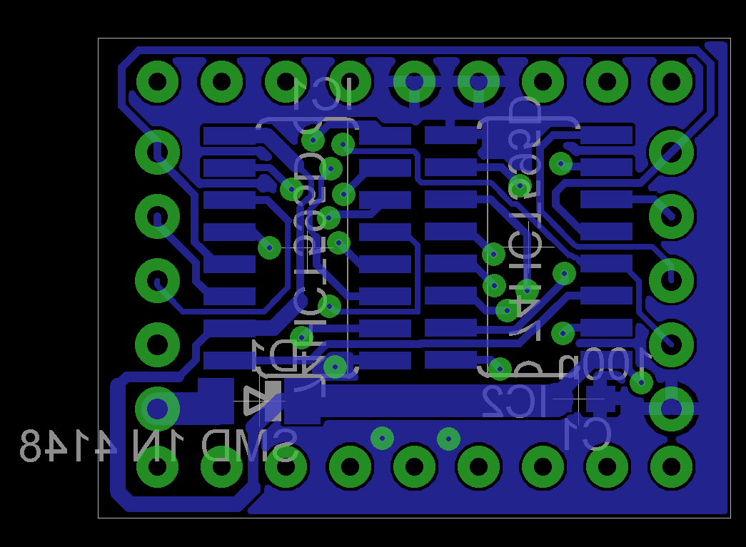

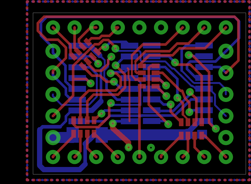

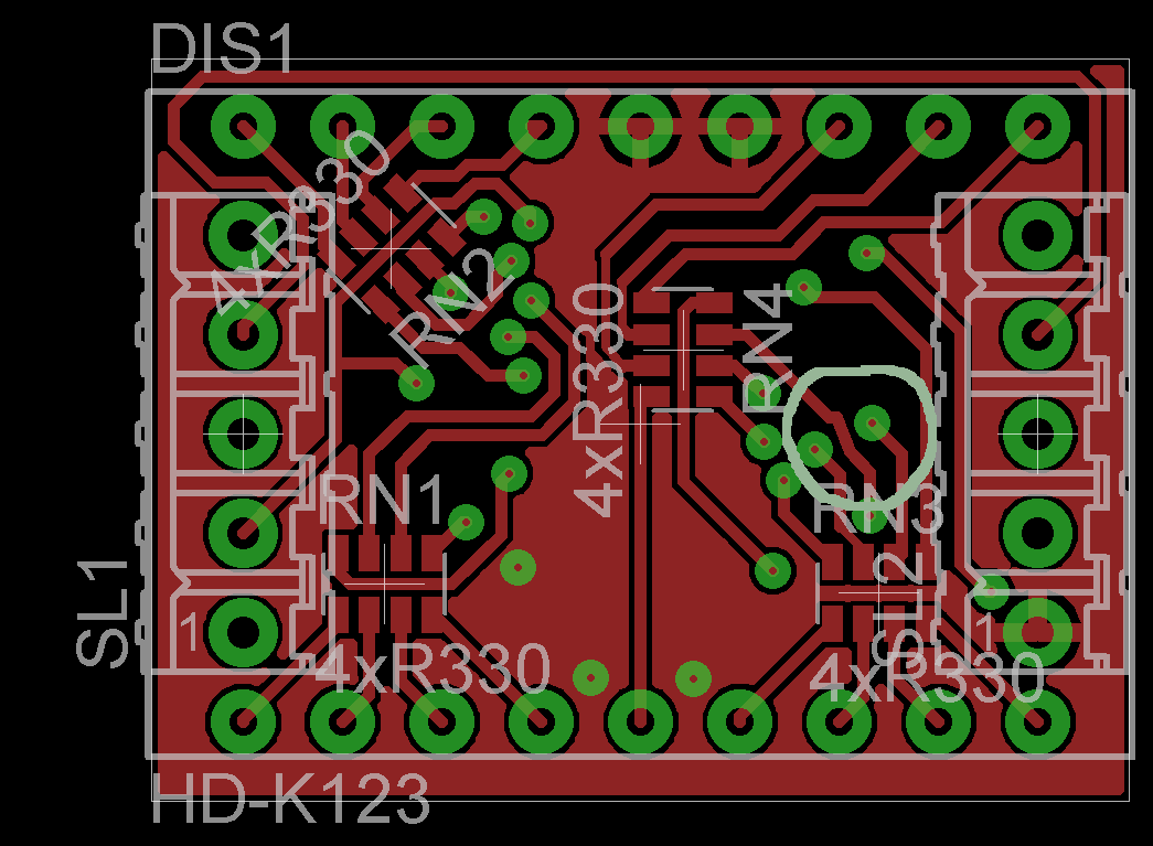

Hi Leute,
ich habe mich von jemandem hier im Forum inspirieren lassen, der so
etwas schonmal gemacht hat. Es handelt sich um eine Doppelseitige
Platine mit 2x 7-Segment-Anzeigen auf der Oberseite und 2x 74HC595
Schieberegister auf der Unterseite. Außerdem sind Vorwiderstandsnetze in
SMD-Form und eine Diode verbaut. Die Signale gehen nach unten über
Pfostenstecker raus.
Der Vorteil: Man kann sich evtl in vielen Projekten die Doppelseitigen
Platinen sparen.
Das Ziel dahinter war, die günstigen 7Segler von Pollin und sonst alle
Bauteile von Reichelt beziehen zu können. Preislich lohnen sich deswegen
die Widerstandsnetze merklich, erfordern aber ein deutlich fummeligeres
Routing.
Ich hab mich an die Vorschriften von pcb-pool gehalten, was den DRC
angeht (das Meiste 6mil, 12mil Restring). Das Ganze ist relativ klein
(25mm x 19mm).
Das wären aber meine erste bestellte Platinen, bin mir also nicht ganz
sicher, ob das so passt.
Außerdem:
Wegen dieser R-Netze ist das Layout - wie ihr seht - nicht schön
geworden. Jetzt meine Frage: Macht das so Sinn? Die Register können wohl
locker 50MHz, aber welche Geschwindigkeit ist realistisch? Oder mache
ich mir da unnötige Gedanken?
Das Problem wird wohl sein, dass die seriellen Signale, das Out_Enable
(würd ich gern für PWM nutzen) und CLKs ziemliche Leiterschleifen
abfahren müssen. Da sind Laufzeitunterschiede noch die geringste Gefahr,
oder?
Im Prinzip sind alle Leiterbahnen potentielle Problemstellen, die links
und rechts an die seitlichen pins führen.
Was meint ihr? Arbeit für die Katz oder bis zu einer bestimmten
Geschwindigkeit ganz gut brauchbar?
#1722487
@  Armin (Gast)
>(25mm x 19mm).
Hmm.
Naja, sieht erstmal OK aus. WENN der DRC grünes Licht gibt, sollte das
passen. aber mit der ersten Platine gleich an die Grenzen zu gehen ist
schon etwas sportlich. ;-)
Wahrscheinlich. 50 MHz ist schon sehr viel, 10 MHz sind auf jeden Fall
drin.
Aber es fehlt noch ein 100nF für IC1. Und im Schaltplan kann man die
Netznamen direkt auf die Signale legen, das sieht deutlich besser aus
(Signal ist Grundlinie).
>abfahren müssen.
Welche Leiterschleifen? Deine paar mm auf der Platine?
> oder?
Mach dir um die paar mm mal keinen Kopf. Da ist die Zuleitung eher ein
Problem, wenn man da lange Kabel dranhängt, siehe Wellenwiderstand.
MFG
Falk

Gast #1724635
Danke für eure Anregungen. Das hört sich ja besser an, als ich gedacht
habe.
Es folgen ein paar Kommentare zu euren Kommentaren =)
Gerd schrieb:
> Wer is er denn?
das ist Bernd. Bernd hat ein Problem. Bernd hat keinen Platz.
Aber Bernd wird mit Lötlack überpinselt deswegen muss niemand Bernd
sehen :D
Falk Brunner schrieb:
> 10 MHz sind auf jeden Fall drin.
super! Das sollte doch für die meisten meiner Anwendungen genügen.
Ich habe gehofft, auf den verzichten zu können, und dass der C1 für
beide ICs genügt. Meinst du nicht?
Problem ist nämlich ganz klar: wohin damit? Ich könnte höchstens auf die
Diode verzichten - aber ist das klug?
Mit Gewalt und einigen Vias könnte ich vllt beides unterbekommen...
asdf schrieb:
> hübsch  mal so als frage  schonmal die thermische verlustleistugn deiner
> widerstansnetzwerke überschlagen ??
Mit den Vorwiderständen und den 0,7V an der Diode kommt man auf einen
LED-Strom von 7mA.
Ein 4xWiderstandsnetzwerk mit 330 Ohm bekommt somit 64mW ab.
Mit 470Ohm sind's dann nur noch 5mA durch die LED und dadurch 45mW im
Netzwerk.
Jetzt ist es so, dass die Netzwerke 63mW Leistung aushalten - das ist
also eine Gewissensfrage!
Vor allem deswegen, weil die Widerstände ja absolut nicht belüftet sind.
Die sind eingelötet im Hohlraum zwischen Platine und 7Seg-Anzeige!
Kann man 330 Ohm riskieren?
Sind 5mA noch genug?
#1724714
@  Armin (Gast)
Naja, geht schon. Nicht schön, aber OK.
>LED-Strom von 7mA.
OK.
Naja, wird eng, wie alles in der Schaltung. Probiers aus.
MfG
