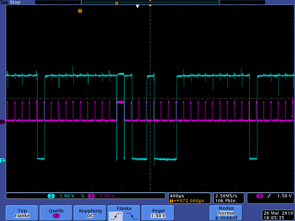

Hallo!
Ich versuche seit Tagen, dem LM75 vernünftige Temperaturwerte zu
entlocken. Leider scheitert es schon daran, dass der IC wie tot scheint.
Ich bekomme weder ein ACK noch Datenbits auf den Bus.
Ich verwende ein Atmega 16, programmiere mit AVR Tools 4.0 und WINAVR
und benutze die Funktionen aus diesem Thread
Beitrag "I2C-Master [ohne TWI (Softwarelösung) für die ATMEGAs"
 zum Debuggen hab ich ein OSZI sowie die Simulationsumgebung von AVR
Studio.
4.7k Pullups an SDA und SCL sind genauso verbaut wie ein 100nF C
zwischen VCC und GND. SCL Frequenz liegt bei ca 10kHz. Anbei ist das
Oszi-Bild, den Code hab ich auch nochmal dazu gepackt..
Die Bitfolge, die vom atmega auf den Bus gelegt wird, sieht vernünftig
aus, es fehlt, wie gesagt nur die antwort vom LM75. Adressbits sind alle
auf GND, also 000. das Adressbyte im ganzen sieht so aus: 0b10010001.

Gast #1724432
Schau mal hier:
I2C Master Interface
http://homepage.hispeed.ch/peterfleury/avr-software.html
Das ist Code der auch funktioniert und nicht Zusammengefrickeltes von
jemand der wie beim "!SCL" nicht merkt, daß wenn er den Pin abfragen
will, nicht die Pinnummer prüfen darf.
Du hast sicher gesehen, daß SCL = PC0 = 0 und damit while((!0) &&
(start_trials <50)) draus wird, was von der Programmlogik recht sinnfrei
ist. Das würde mein Vertrauen zum Rest des Codes doch ein wenig
erschüttern.
Immerhin mit lustigem Überraschungseffekt, je nachdem ob SCL als Pin0
oder >= Pin1 definiert ist, funktioniert der Code anders. Nur nie, wie
er soll :D

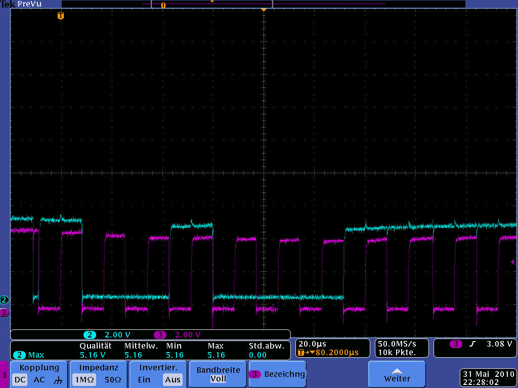

Gast #1725623
so, ich hab jetzt die soft-i2c von fleury zum laufen bekommen, bitmuster
sieht genauso aus auf dem oszi wie zuvor, aber ich krieg immernoch kein
ack oder daten....
Gast #1725869
> andererseits erfordert mein projekt die sotwarelösung, weil ich
> ziemlich viele lm75 abfragen muss...
> hat jemand ne adäquate sw lösung parat? hab nich so viel brauchbares
> gefunden...
Du hast ja mittlerweile rausgefunden, daß mein Link die Softwarelösung
war :D
Wieviele LM75 hast Du ?
Besteht die Möglichkeit, daß der Käfer tot ist ?
Kannst Du einen Screenshot posten, die Bits vom Start bis zur ersten ACK
besser aufgelöst ?
Nicht zufällig SCL und SDA vertauscht ;-) ?

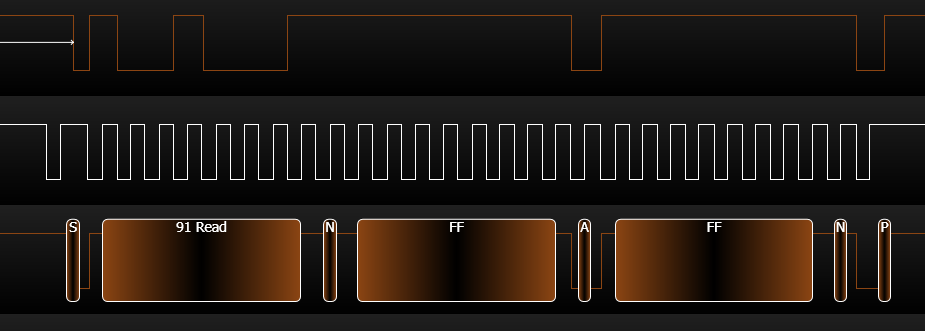

Gast #1730923
Screnshot sieht ok aus. Hab' auf einem ATM32 eine als funktionierend
bekannte Soft TWI laufen lassen, allerdings ohne LM75, deshalb auch kein
Feedback. Hier mal angehängt.
Hängt der LM75 allein am Bus ? Leitungslänge ?
Alles was über den LM75 zu  lesen ist, deutet darauf hin, daß dies ein
recht unkomplizierter Baustein ist.
Versuch' doch vor dem Lesen den Pointer explizit auf das
Temperaturregister zu setzen. Auch wenn der laut DB bereits so steht...
Gast #1732035
hab jetzt auch n logic analyser angeschlossen und ich bekomme die
gleichen ergebnisse wie in deinem screenshot. dein Adressbyte hat den
Wert 0x91 mit dem Zusatz Read. 0x91 an sich entspricht aber schon dem
8-Bit Adressbyte mit dem gesetzten Read-Bit also 0b10010001. Damit wird
das Read Bit also eigentlich zweimal angegeben, einmal mit dem "Read"
Zusatz und im Hex Wert an sich oder?
habs auch mit dem pointer preset versucht, nutzt auch nichts.
