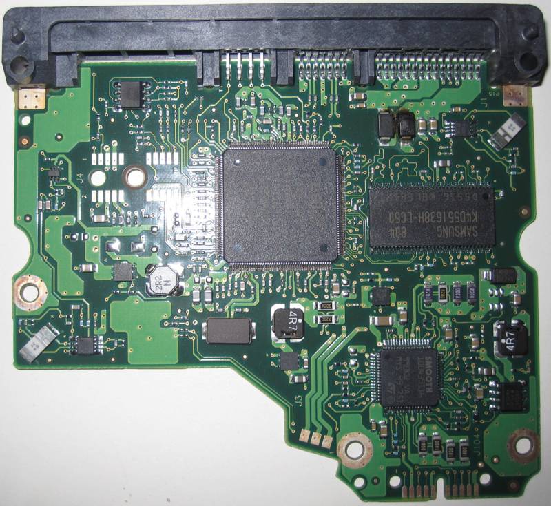

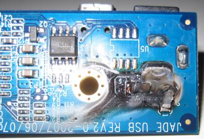

ich habe meine Portable Festplatte geschrottet.
Leider habe ich versehentlich das falsche Netzteil angeschlossen, was
das Innenleben des portablen Festplattengehäuses (also die Platine, wo
meine Sata HDD angeschlossen war) verschmort hat.
Das hat dazu geführt, dass auch die Platine der HDD verschmort ist.
Und nun geht sie nicht mehr.
Sie springt nicht an, sie ist einfach tot.
Also habe ich das Gehäuse samt Elektrik ausgebaut und nun die pure HDD
vor mir.
Jetzt habe ich in diversen Foren gelesen, dass man sich eine baugleiche
HDD kaufen und einfach die Elektrik austauschen soll.
Ich habe aber auch gelesen, dass es zum einen mit der Firmware Probleme
geben kann und das sich die Platine auch die Stelle merkt, wo die Köpfe
(Spuren) beim letzten Abschalten gestanden haben?!?

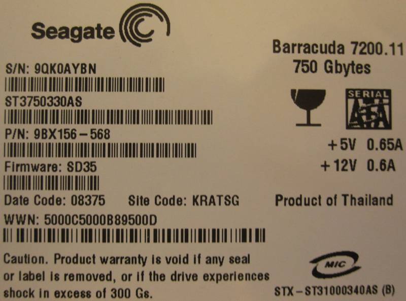

Die HDD, die ich kaufen kann, hat die Firmware SD15.
http://cgi.ebay.de/ws/eBayISAPI.dll?ViewItem&item=150446475420
Meine HDD aber die Firmware SD35!
Ist das ein Problem?
Über jeden Tipp bezüglich der Firmware und der Spureinstellung wäre ich
dankbar,
denn es waren die ganzen digitalen Fotos der letzten 20 Jahre drauf. :-(
Maik

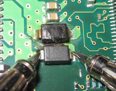

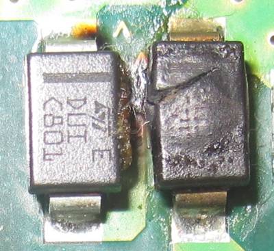

Miss mal mit nem Durchgangsprüfer die durchgeschossene Diode. Die hat
wahrscheinlich einen Schuss (Kurzschluss / 0 Ohm). Wenn das der Fall
ist, einfach auslöten und die Platte an einem zuverlässigen System
(bzgl. Stromversorgung) in Betrieb nehmen. Wenn du ein kleines Bisschen
Glück hast, läuft sie dann wieder. In diesem Fall aber unbedingt ein
Backup machen und die gequälte Platte dringend durch eine neue
ersetzen!

Ich bin zwar nicht der Experte, aber ein Messgerät habe ich.
Auch wenn ich nicht mit umgehen kann.
Ich weiß ja, dass ich die Stäbe bei einer Sicherung zusammenhalten kann
und dann piept es, wenn die Sicherung heile ist.
Bei dem heilen Bauteil neben dem defekten piept gar nichts
und bei dem defekten Teil schon.
Lötkolben ist angeschmissen und gleich gehts los.
Na das wäre ja was, wenn das klappt.
Mehr als kaputt machen kann ich ja nichts!
Danke schon mal. :-)

Nein, nicht brücken. Das ist eine Überspannungsschutzdiode. Im
Normalbetrieb ist das so, als wäre da kein Bauteil. Erst bei einer zu
hohen Betriebsspannung opfert sich das Teil, um den Rest zu schützen.
Die Köpfe werden immer geparkt, das kann sie sich also gar nicht
woanders merken. ;-)
Praktisch alle Festplatten, die ich bislang erlebt habe, speichern
ihre Firmwareupdates, na, wo?  Auf der Platte selbst...  Den
Unterschied merkt man, wenn man die Elektronik einer SCSI-Platte (bei
der das mit dem Auslesen der Firmwareversion ja genormt ist) mal mit
und mal ohne Platte an den Bus klemmt.  Vorausgesetzt, man hat ein
Betriebssystem, das sich dann nicht so weit in Schweigen hüllt, dass
es von dem (offensichtlich ja nicht funktionierenden) SCSI-Gerät gar
nichts mehr zu wissen vorgibt, kann man dann deutlich sehen, wie sich
die Firmware-Revision und teils sogar die Hersteller- und
Typkennzeichnung dabei ändern.
Wenn es wirklich nur die Elektronik ist, kann man also mit einer
Wechselplatine Glück haben.
Wenn natürlich an der Platte selbst was geschossen ist, dann hilft
rein gar nichts mehr.

Hallo, hier bin ich wieder. :-) DER THREADERSTELLER
Sind ja ein wenig vom Thema oder von meinem Problem abgekommen.
Tja, wenn man seinen Thread nicht hegt und pflegt. :-)
Also, auf geht’s...
Zwischenstand
Zuerst lief die HDD ja gar nicht.
Vielen Dank an Magnetus & Ohforf_Sake, Ihr habt mir mit dem Tipp der
„Schutzdiode auslöten“ sehr geholfen.
Gelesen, getan und die Festplatte lief zum Glück wieder an.
Aber nun klackte sie regelmäßig, wie ein Uhrwerk.
Ich könnte alle Dateien in den Dateiexplorern von Windows XP und Linus
Live Systemen sehen, aber nicht kopieren.
Im Knoppixforum
(http://www.knoppixforum.de/knoppix-forum-deutsch/retter-in-der-not/thread4461/datenrettung-mit-knoppix-dd-rescue-bei-defekter-hdd.html)
holte ich mir dann den Tipp, wie ich über die Konsole die Daten auf
verschiedenste Art und Weise sichern konnte. Lösung war DD_rescue, DD,
DDRescue, Midnight Commander, etc.!
Natürlich mit der Gefahr, dass aus dem Klackern ein Festfahren wird.
Mein wichtigsten Daten (50 GB von 350 GB) habe ich nun zum Glück
gesichert.
Die restlichen Dateien würde ich auch noch gerne sichern, aber nicht mit
so einem Aufwand.
Mir kommt es so vor, als wenn die HDD die Spur nicht findet oder der
Lesearm hakt (habe mal eine andere alte defekte HDD aufgemacht und sie
mir mal von innen angeschaut).
Daher hat das Kopieren von 12 GB, fast 36 Stunden gedauert!!!
Ich denke bei jedem Klack findet die HDD Daten und kopiert die schnell,
bis zum nächsten Klack... u.s.w.
Aber ab und zu während des Kopierens, kopiert die HDD für ein paar
Sekunden ohne Klackern, als wenn alles heile wäre, in voller
Geschwindigkeit, um dann wieder mit Klick Klack ins alte Muster zurück
zu fallen.
Mein Plan
Ich habe eine baugleiche HDD bestellt, die wohl heute kommt. Da werde
ich mal, auch wenn ich nicht weiß, was das Klackern mit der Elektronik
zu tun haben soll, die Steuerplatine auswechseln.
Vielleicht geht es ja?!?
Da ich ja bereits alles Lebenswichtige gesichert habe, gehe ich bei
Misserfolg zu Plan B.
Der sieht vor, dass ich die HDD in  einen luftdichten Foliensack packe
(auf Überhitzung achte ich natürlich) und den Deckel abschraube.
Vielleicht kann ich ja sehen, wo es hakt und dann nur zur Sicherung der
nicht mehr so wichtigen Daten den Fehler beheben oder die HDD in den
Müll schmeißen.
DAS ALLER ALLER ALLER ALLER ALLER ALLER ALLER ALLER WICHTIGSTE
Ich mache jetzt erstmal ein Backup von den neu gesicherten und alten
Daten.
Das passiert mir nicht noch mal. ;-(
Danksagungen
Danke Wegstaben Verbuchsler für Deine Vorgehensweise. Wie Du an meinem
Plan siehst ist Dein nächster Tipp auf dem Weg.
Danke Jörg Wunsch für die Info mit den Köpfen. Auch mal interessant zu
wissen, was da so vorgeht.
Hat noch jemand einen Hinweis,
warum die Platte für Sekunden plötzlich aufhört zu klacken,
dann wie der Wirbelwind kopiert und dann leider
wieder klackert und lahmt?
Und hat jemand noch Tipps oder Rügen zum Plan?
Auf alle Fälle vielen Dank für Euer reges Interesse. :-)
Maik
Moderator Persönliche Seite #1734182
Nein, das Klacken ist kein "Haken" der Köpfe, sondern die fahren
einfach regelmäßig hin und her, um sich zu rekalibrieren.  Offenbar
ist da irgendwas außerhalb der Toleranzen geraten.  Das wiederum
senkt jedoch leider die Wahrscheinlichkeit, dass es sich um ein
rein elektrisches Problem handeln würde, dem man mit einer
Ersatzplatine beikommen könnte. :-(
Du musst nicht so einen Brimboriums machen mit Tüte drüber oder so,
das ist keine Halbleiterproduktion.  In normaler staubarmer Büroluft
läuft so eine Platte geöffnet noch ein ganzes Weilchen ohne äußerlich
erkennbare Probleme (einzelne Bitfehler werden ja dank ECC automatisch
korrigiert).  Es gibt Videos bei "DeineRöhre", in denen jemand
demonstriert, wie er von einer aufgeschraubten Platte noch ein Windows
problemlos bootet.  Du solltest natürlich nicht drauf niesen ;-), und
wenn du Raucher bist, dann lass die Glimmstengel weit beiseite -- deine
Atemluft schmeißt sonst erwiesenermaßen viel mehr Partikel raus als die
eines Nichtrauchers.
Was du aber wirklich unter allen Umständen vermeiden solltest ist,
in die laufende Platte irgendwie mechanisch einzugreifen.  Die Köpfe
schweben wenige Mikrometer über der Oberfläche auf einem Luftpolster,
wenn du dieses Luftpolster durch eine mechanische Einwirkung auf 0
reduzierst, dann hast du einen Fingerhut feinster Aluminiumspäne von
dem, was mal deine Daten enthielt.  Selbst im günstigsten Fall wirst
du die Positionierlogik höchsten noch mehr verwirren, statt ihr zu
helfen (denn von einem externen mechanischen Eingriff musste der
Programmierer dieser Algorithmen erstmal nicht ausgehen).
