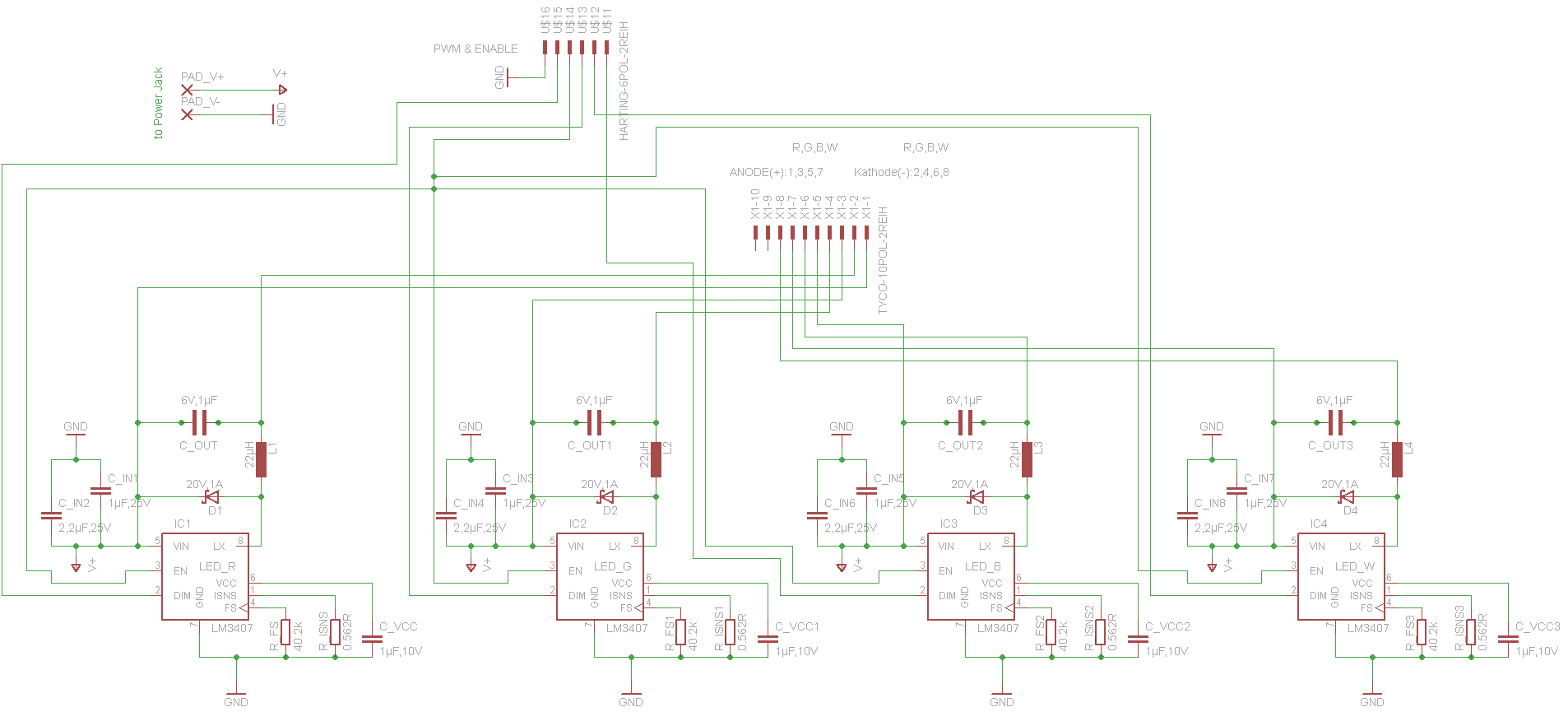

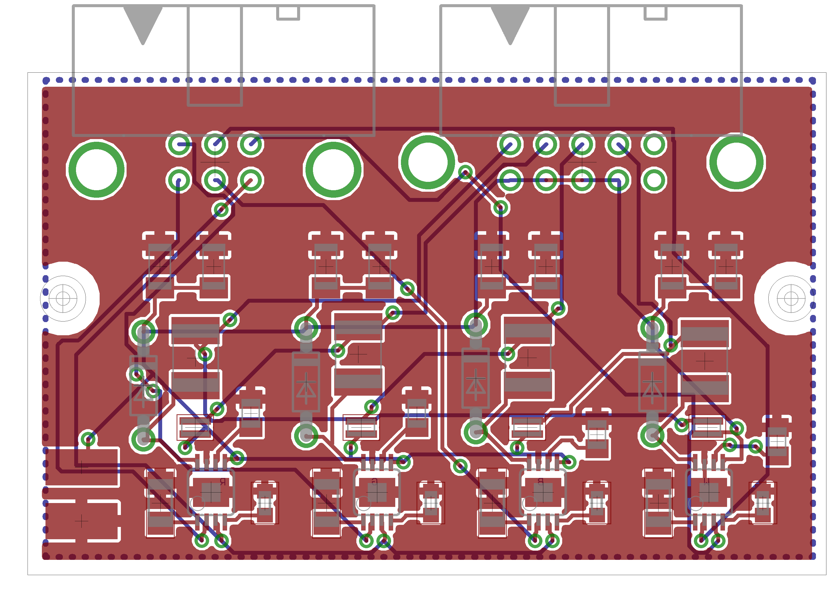

ich habe gerade meine erste Leiterplatte fertig und würde euch um
Feedback bitten bevor ich die Platine herstellen lasse, da ich noch
keine Erfahrung habe und mit der Elektronik erst anfange.
Das ganze wird ein Treiber für eine RGBW-LED auf Basis des LM3407 mit je
350mA pro Emitter. Die 4 Kanäle werden separat per PWM gedimmt. Enable
soll für Weiß und RGB möglich sein, deshalb nur 2 Leitungen. Buchse fürs
Netzteil wird auf Pads angelötet.
Meine Fragen bisher:
- Ich habe für Top und Bottom je eine Massefläche vorgesehen. Top ist
da, aber das Bottom-Polygon ist nach wie vor gestrichelt - also hat er
da wohl keine Massefläche gemacht, oder? Warum? Das Polygon liegt auf
der Ebene Bottom und wurde mit Name=GND zum Netz hinzugefügt, genau wie
oben..
- Beim DRC hat er mir bei allen vier LM3407s mukiert, dass die
GND-Leitungen den PIN7 überlappen. Habe bereits durch bewegen des
Bauteils geprüft, ob da keine Verbindung besteht, aber die Verbindung
scheint i.O. zu sein. Kann es daran liegen, dass ich den Pseudo-PIN für
die Wärme-Ableit-Fläche an der Unterseite des Chips einfach über PIN7
geschoben hab, so wie es Falk mal in einem Beitrag beschrieben hatte?
Ist das dann ok so?
- Sind die Versorgungsleitungen OK so, oder sollte ich die Dicker
machen? Im schlimmsten Fall sind muss ich ja mit über 1,5A rechnen -
zumindest bei der Versorgung.
- Sind die teilweise minimalen Abstände zu den Bohrungen und Vias OK
oder sollte da ein gewisser Abstand eingehalten werden? Der Autorouter
macht das immer so..
Wenn euch sonst noch was auffällt, bitte gerne mitteilen!
Danke schonmal!
Ruben
von Mike H. (-scotty-)
Mach mal eine .PNG-Datei vom Layout die man auch zoomen kann.
Dann kann man dazu auch was sagen.
Soweit ich mich erinnere sind gestrichelte Polygone gesperrte
Flächen(Restrict Area), kann mich aber auch irren.
Das passiert, wenn man sich gerade im falschen Layer befindet
wenn man versucht ein Polygone herzustellen.
Wie sieht es denn mit der Versorgung von außerhalb aus?
Power Jack sagt mir da nicht viel.
Auf den Signallagen sollte man noch einen sinnigen Text platzieren
damit es bei der Herstellung keine Probleme gibt. Die kann man nämlich
sonst vertauschen.

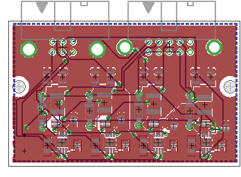

von Ruben H. (rubirockt)
Hi Mike,
hups, das ist ja irgendwie winzig geworden?! Sorry, hatte es nach dem
hochladen nicht mehr kontrolliert.
Das mit dem Polygon werde ich gleich mal versuchen. Danke schonmal.
>P.S.: Hoffe, das mit dem Bild klappt diesmal..
Jau, geht jetzt.
Was für eine Buchse du für die Versorgung benutzt bleibt dir natürlich
überlassen. Ich meinte, das ich für V+ und Masse im Schaltplan keinen
Ursprung gefunden habe. Das sollte schon eindeutig sein, sonst weiß
ich nicht ob die Verbindungen auch korrekt geroutet werden.
Zum Layout:
Die Vias sollten einen breiteren Restring haben. Ansonsten kann
es passieren das eine zu kleine Bohrung überhaupt keinen Kontakt
bekommt. Bei einer in der Fabrik hergestellten Platine brauch man
keine Vias mit Restring. Ein volles Lötauge kann da unbedenklich
genommen werden. Wenn man selbst ätzen würde wäre es natürlich
etwas anderes. Die Signalleiterbahnen scheinen mir etwas dünn.
Da ja genug Platz vorhanden ist kann man die Bahnen ruhig breiter
machen. Einige Vias dürften sich durch umverlegeung noch wegoptimieren
lassen, wenn das eigentliche Problem mit dem Ploygon gelöst ist.
Hi Mike,
ah jetzt versteh ich! Ja, hatte im Schaltplan einfach zwei kurze wires
an die PADs gelegt und sie mit NAME=GND / V+ zum Netz hinzugefügt. Aber
ist natürlich so aus dem Bild nicht nachvollziehbar.

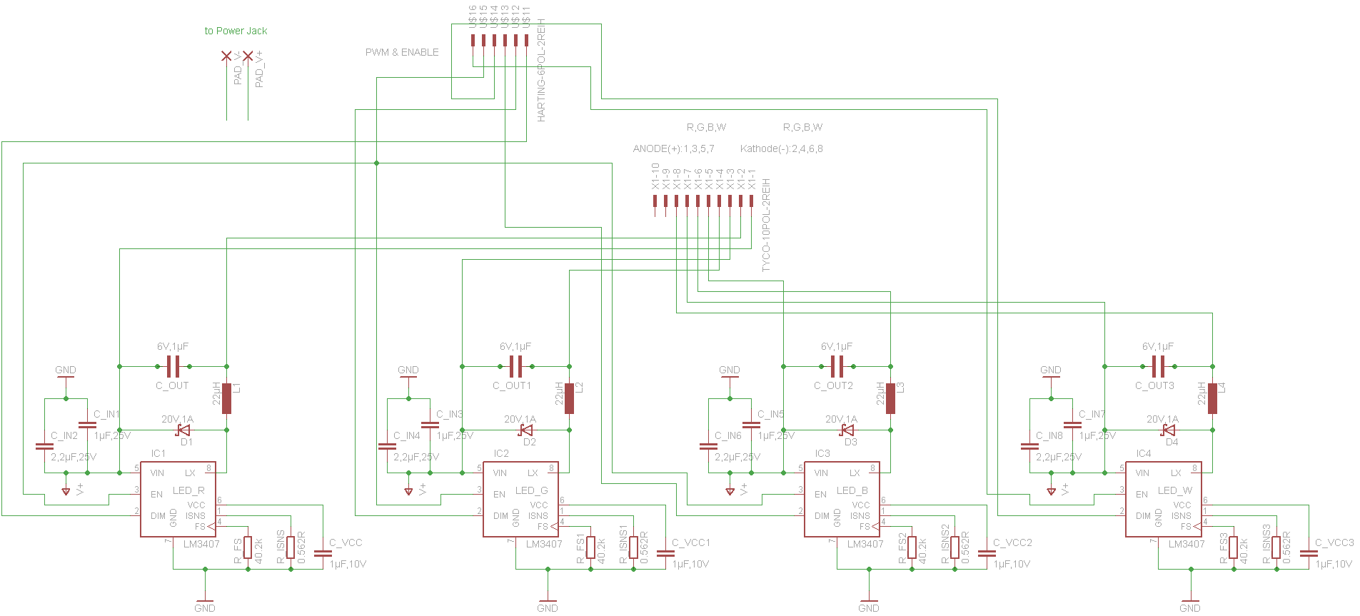

@Marco:
Danke für den Link, der ist sehr aufschlussreich! Bin gerade dabei, das
umzusetzen. Allerdings komme ich hier an einer Stelle nicht weiter:
Mein Anwendungsfall ist S.13, FIGURE 8 aus dem Datenblatt des LM3407,
http://www.national.com/ds/LM/LM3407.pdf
habe ich im Wesentlichen so umgesetzt, siehe Schaltplan oben.
Allerdings kann ich den Strompfad "Phase 1" lt. Lothar Miller bei mir so
nicht nachvollziehen, da der Strom hier anscheinend nicht durch C_IN
fliesst. Dies liegt wohl daran, dass C_OUT laut Datasheet nicht gegen
Masse, sondern gegen V_IN geschalten wird. Ist das OK so und ich
optimiere "Phase 1" dann ohne "Eingangs-C"? Oder verhält sich das hier
dann ganz anders?
Ausserdem habe ich C_VCC zwischen PIN_VCC und Masse hängen, wie auf
Seite 1 gezeigt. So habe ich das auch aus  der Info auf S.10, "Internal
Vcc Regulator" verstanden. Allerdings ist auf S.13, FIGURE 8 ein
weiterer Anschluß des Vcc-PINs gezeigt, oder interpretiere ich das hier
falsch? Ebenso am PWM-PIN. Wie gehe ich nun vor, wenn ich den Strom per
PWM regulieren will? Ich hätte einfach den entsprechenden PIN eines
ATMega mit dem PWM-PIN verbunden und die Massen verbunden und gut.
@Mike:
lach Danke für den Link :-) So hab ich's letzte Nacht dann auch
schonmal versucht. Bin aber nicht wirklich zufrieden und werd jetzt mal
einiges umschmeißen. Neues Layout folgt..

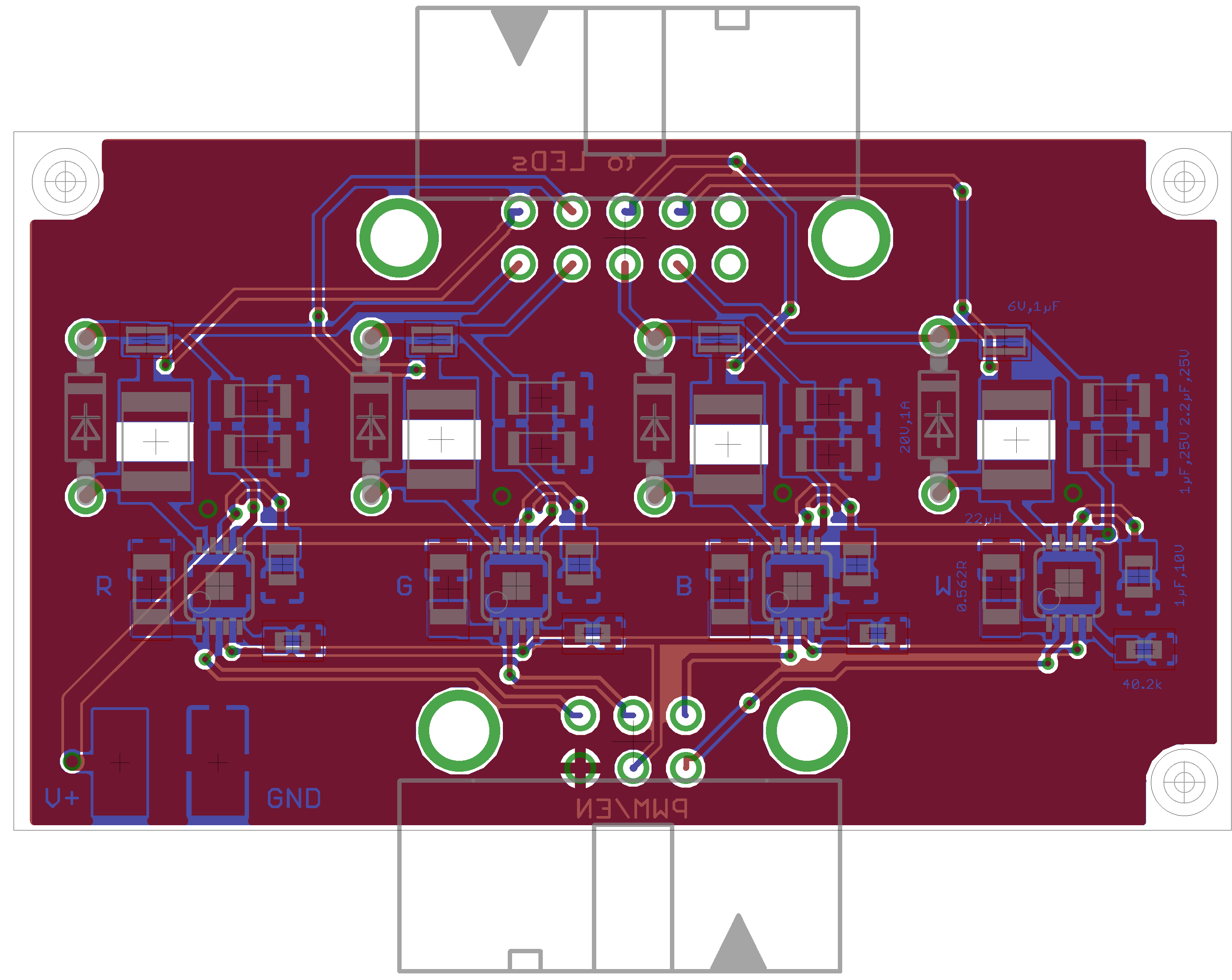

So, nun habe ich eine neue Version des Layouts und hoffe, es ist diesmal
besser gelungen. Die Baugruppe ganz rechts ("W") enthält Bezeichnungen

Zwei Fragen noch:
- Spricht etwas gegen meine Lösung mit der "Stromschiene" für V+ auf dem
Bottom-Layer?
- Ist das Layout (aus EMV-Gesichtspunkten, etc.) soweit akzeptabel? Was
könnte/sollte man noch verbessern?
Danke für eure Tipps!
Bottom-Layer?
Hängt von ab was für ein Strom drüber fließt. Mehr als 2A/mm wäre
zu viel. Versorgungsleitungen sollte man grundsätzlich breiter (2x)
machen als Signalleitungen. Ist Applikationabhängig.
Solange keine Streufelder von der Induktivität in Leitungen
induziert werden und die Stromschleifen KLEIN bleiben halte ich
das für unwahrscheinlich, ansonsten mail Lothar an, ob der sich
das mal ansieht. Für mich sieht es gut aus, auch wenn man das Layout
noch etwas kompakter und Leitungen evtl. kürzer machen könnte.
(In der Kürze liegt die Würze).
>Was könnte/sollte man noch verbessern?
Das tun, was man dir vorschlägt. Die Vias sind wirklich sehr klein.
Selbermachen kannste da knicken. Eine Fabrik schafft das wohl.
Den Restring breiter machen oder Vollkreise nehmen bei div. PADs.
Ich hab da Zweifel ob das mit dem Restring überhaupt Sinn macht.
Außerdem prüf mal ob man nicht bei einem Seitenwechsel auf dem
akt.Layer bleibt bis zum Ziel. Manchmal wechselst du zu oft.(z.B.
Ltg. oben rechts neben dem Stecker)
Der Profi ist immer darauf bedacht Vias zu sparen.
Bei Änderungen sollte auch der Schaltplan stehts neu hinzugefügt
werden. Da war ja schließlich auch noch ein Mangel.
Versuchsweise würde ich mal ein Layer ausdrucken ob die Pads
bei dir auch im Loch frei sind, sonst wird das Bohren reine
Glückssache.

Also die Stromschiene kann ruhig breiter werden, aber die alleine tuts
nicht, wenn die "Abzweigungen" zu den Reglern dann so schmal sind. Vias,
wie angesprochen, können ruhig größer werden.
Zu den "Stromkreisen":
Kreis 1 ist Vin->LED->L->PIN LX->PIN ISNS->Rsens->GND
Kreis 2 ist Vin->LED->L->Diode->LED
m.E., kann mich aber auch irren. Im Datenblatt steht auch, welche Kreise
möglichst klein sein müssen und wo die Kondensatoren hin gehören.
Versuche mal EIN Layout zu optimieren (zu lassen) und den Rest zu
clonen, hat mir auch geholfen.
Grüße
P.S. Setzte mal unter die Regler ein grosses Via, dann läßt sich das Pad
auch einfacher anlöten

P.P.S.: Das mit der Versorgung im Schaltplan hab ich jetzt so wie im
Anhang gemacht (links oben im Bild). Macht man das überhaupt so oder was
ist da der richtige Ansatz?
Geschmackssache, sieht aber besser aus, da jetzt eindeutig.
