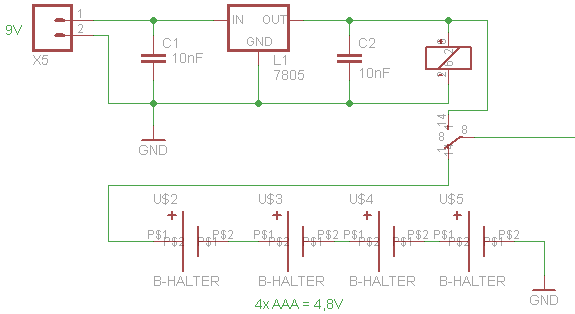

Ich bin gerade dabei mir einen Wecker zu basteln und möchte nun eine
Umschaltung miteinfügen. Also bei Normalbetrieb soll der Wecker mit
einem Netzteil betrieben werden, nur wenn das Netzteil abgesteckt oder
eben das Netzt mal ausfallen sollte sollen die Batterien sofort als
Notversorgung dienen.
Ich habe mir schon mal ein paar Überlegungen gemacht. Schaltplan im
Anhang.
Jetzt ist nur meine Frage ist die Schaltung so richtig aufgebaut, sodass
es funktioniert?
Und ist das Relais schnell genug sodass der Wecker weiter anbleibt ohne
aus zu gehen, oder muss ich noch irgendwie einen größeren Kondensator
zuschalten?
Ich wollte nicht umbeding unnötig ein neues Thema eröffnen aber ok.
von Alexander S. (esko) Benutzerseite
Wenn es ein analoger Wecker ist wird es funktionieren.
Wenn es eine digitaler ist nicht.
Denn: Die Versorgungsspannung wird auf ~1V abfallen bis das Relais
abfällt. Da dürften die meisten ICs schon "abgestürzt" sein.
Außerdem die Zeit beim umschalten.
Sinnvoller dürfte es mit Dioden gehen.
Paul schrieb:
> und zu 3: Mit Dioden hatte ich mir es auch überlegt aber ich kann mir
> den Spannungsabfall nicht leisten
Wie hoch ist den deiner Meinung nach der Spannungsabfall und warum
kannst du dir den nicht leisten?
Wieviel Strom braucht der Wecker denn?
Dioden sind hier der Königsweg.
Falls der Wecker tatsächlich 5,0V braucht (was ich nicht glaube) dann
kann man auch vor den Spannungsregler gehen.

von Paul (Gast)
Ja also bei ner normalen Diode sind es doch 0,7 V oder?
Der Wecker brauch so ca. 90-150mA
Des mit den Dioden vor dem Spannungsregler zu machen geht ja nicht weil
ja dann die Sapnnung der Batterien/Akkus  zu wenig wäre
(Ich kann nur 4xAAA Batterien/Akkus einbauen)
zu Alexander Schmidt Beitrag nochmal:
Der Mikrokontroller kann doch auch mit 3,3V betrieben werden also wäre
dieser 1V Spannungsabfall ja nich weiter schlimm oder? Und wenn ich die
Schaltzeit mit einem Kondensator überbrücke?
Mit einer Schottky z.B: 1N 5822 sind es 0,3V.
4*1,2V - 0,7V = 4,1V
Dein Mikrocontroller läuft auch noch mit 2,7V (siehe Datenblatt:
http://www.atmel.com/dyn/resources/prod_documents/doc2502.pdf)
> Und wenn ich die Schaltzeit mit einem Kondensator überbrücke?
Zeichne mal einen Kondensator ein und überlege was dann passiert.

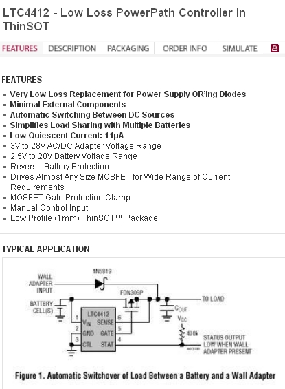

von Michael M. (Gast)

von Peter Z. (hangloose)
Es gibt da fertige ICs aber schwer zu bekommen...
