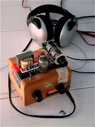

von adfix (Gast)
>Also ich hab das Ding gebaut und damit mein jahrzehnte altes Trauma
>beendet, daß mein erster Radioversuch mit 10 Jahren mißlang.
Bei mir war's genauso :)
Hab allerdings den hier nachgebaut:
http://www.b-kainka.de/bastel74.htm
Für den Audio-Trafo hab ich nen kleinen 230V Trafo genommen.
Und einen LM386 hab ich als Kopfhörerverstärker noch nachgeschaltet.
Ich hab mal gezählt: in den Abendstunden waren es 46 Stationen, die ich
rein bekommen hab.
Später habe ich von Franzis dann mal den Audion Bausatz mit Transistoren
aufgebaut. Der war nix.
Röhre (190 080) + Drehkondensator (601 026) gibts bei Pollin. für 1€,
bzw 4,95€
von adfix (Gast)
Nachtrag: Bild meines Empfängers.
von Bernd W. (berndwiebus) Benutzerseite

von oldeurope O. (Gast)
Dann baut Euch doch ein Audion für UKW-FM.
Ich habe das gemacht und es ist nicht frustrierend
wie ein KW-Audion.
LG
old.
Aus der W. schrieb:
> für UKW-FM.
Mit Bildern:
Beitrag "Audion 90/200 de DD3ET"
