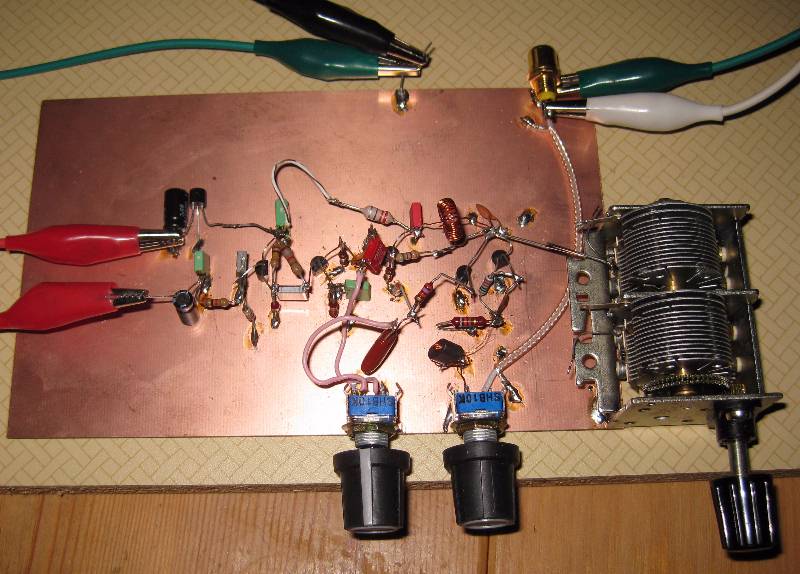

Ich baue grad an einem modularen Empfängersystem, also
Verstärker/Klangregler- Platine, Empfängerplatine etc alles getrennt.
Das ganze wird so 4x6cm, alles SMD, in der Mitte ist eine 9V Batterie
die von den Platinenbolzen gehalten wird. - Mal gucken ob ichs bis zum
Winter fertig bekomme...

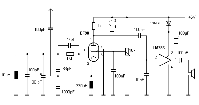

von Volker S. (sjv)
KLS schrieb:
> Gibt es eigentlich so etwas wie die "perfekte Audionschaltung"?
Als fertiges Gerät z.B. das hier:
http://www.nonstopsystems.com/radio/article-walker-torn-eb.pdf

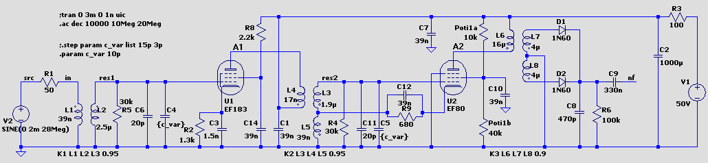

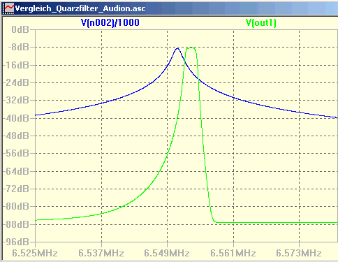

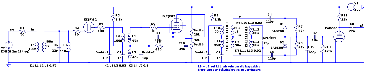

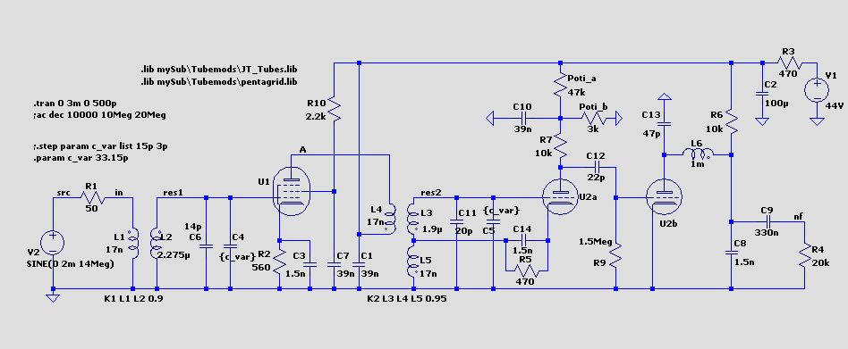

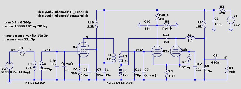

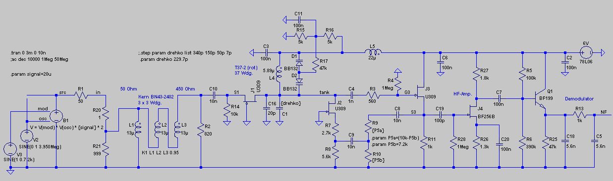

von B e r n d W. (smiley46)

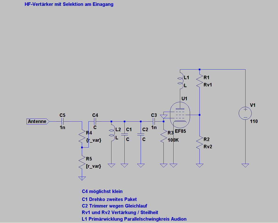

>>Kann man die Weitabselektion für ein Audion verbessern?
>durch abstimmbaren Vorkreis, der aber Gleichlauf
>braucht und Empfindlichkeit kostet.

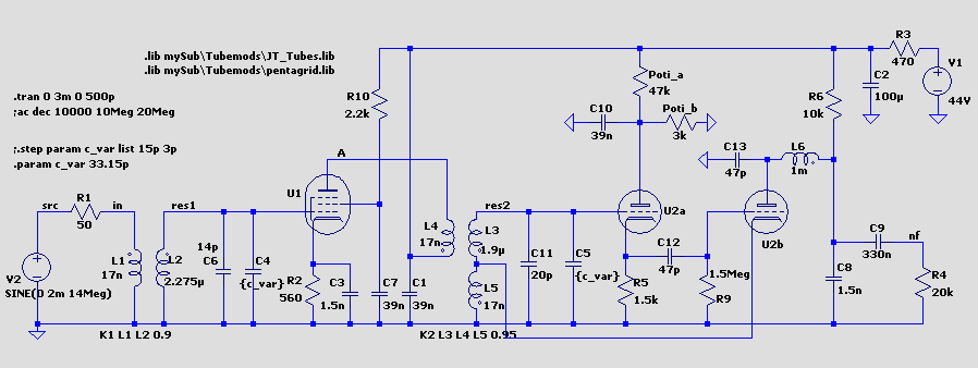

Der selektive Vorkreis könnte ja ebenfalls als Q-Multiplier aufgebaut
sein und getrennt abgestimmt werden, denn ein Gleichlauf ist dann kaum
mehr möglich. Zusammen beträgt die Weitabdämpfung dann ca. 80dB. Der
Formfaktor ist trotzdem noch bescheiden.
Ich hatte das vor kurzem aufgebaut:
www.mikrocontroller.net/topic/242707#2486483
Später wurde der Mischer durch einen NE612 ersetzt und ein Keramikfilter
nebst Buffer vor dem Audion eingefügt. Damit hatte die Schaltung auch
eine gute Weitabselektion.
>Deshalb dann eine Verstärkerstufe.
Auf keinen Fall darf ein weiterer Schwingkreis gleicher Frequenz mit dem
Audion koppeln. Durch die hohe Güte des Audions entsteht sofort ein
extrem überkritisch gekoppeltes Filter mit 2 großen Höckern. Deshalb
sollte man eine Pufferstufe mit guter Rückwärtsdämpfung dazwischen

von KLS (Gast)
Zwei Audions hintereinander klingt nach viel Abstimmarbeit. Auf der
anderen Seite, wer will schon einen Hausfrauensuperhet ;O)
Was versteht man (hier) unter "Formfaktor"?
Interessantes Konzept!!! Warum wurde der Mischer durch NE6x2 ersetzt?
> schalten.
Die Pufferstufe bringt wahrscheinlich zusätzliches Rauschen. Wie würdest
du denn die beiden oben genannten Audione entkoppeln?
> Der/die/das??? Torn.E.b hatte ja sogar 2 Vorstufen. Diese wurden aber
> imho eingebaut, um ein Anpeilen zu vermeiden und erst in zweiter Linie
> wegen der Selektivität.
Was ist Torn.E.b und was ist mit Anpeilen gemeint, geht es um die
Unterdrückung von Rückkopplungsabstrahlung?

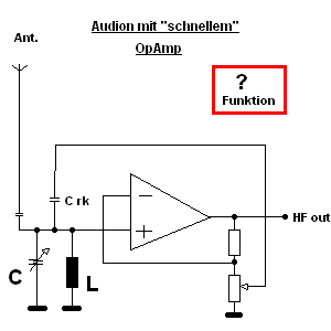

von supergrobi (Gast)
Ingo DH1AAD schrieb:
> Als OP wurde dort der LM318 verwendet.. glaube ich.
Wie würde man denn mit einem OP LM318 ein Kurzwellenaudion aufbauen und
mit welcher oberen Frequenzgrenze müsste man in etwa rechnen?
Habe ein Schaltprinzip ausgedacht (Bild), bin aber nicht sicher, ob es
funktionieren würde.
(Der Demodulator ist zur Vereinfachung nicht eingezeichnet!)
Das wird so nicht funktionieren, da es keine richtige Rückkopplung gibt.
Im analogen Betrieb bleibt die Spannungsdifferenz zwischen den beiden
Eingängen Null. Daraus folgt, dass das Poti max. bis zur Verstärkung 1
aufgedreht werden kann, dabei hat der Schwingkreis noch Verluste. Evtl.
könnte man das Poti und den Widerstand tauschen, um höher zu kommen.
Man kann auch vom Ausgang einen Widerstand (z.B. 47k) zum pos. Eingang
schalten und mit den Gegenkopplungswiderständen die Verstärkung
einstellen.
Ein Problem wird sein, daß die Verstärkung bis zum Erreichen der
Begrenzung gleich bleibt und dann die Schwingung einsetzt bis zum
Vollausschlag. Der Übergang zwischen Kleinsignal- und
Großsignalverhalten geschieht nicht weich, wie bei einem Transistor,
sondern aprupt. Dies könnte man evtl. durch Zuschalten von 2
antiparallelen Dioden zwischen neg. Eingang des OPs und dem Ausgang
beheben. Dabei reduziert sich die Verstärkung mit ansteigender
Amplitude, welche dadurch auch auf max. 0,7Volt bzw 0,4Volt bei
Schottkys begrenzt wird.
von mitleser (Gast)
... wobei eine Rückkopplung für einen "Audion" nicht zwingend ist.
Audion bedeutet ja erst mal nur HF- und NF Verstärker in einem Bauteil.
Danke an Bernd für die ausführliche Erklärung!!!
Ja, das stimmt, präzise müsste man hier immer von "rückgekoppeltem
Audion" sprechen.
> sondern aprupt.
Was meinst du hier mit "bis zum Erreichen der Begrenzung "? Der OP
soll natürlich nicht übersteuert werden!
>Der OP soll natürlich nicht übersteuert werden!
Die Leerlaufverstärkung eines OPs beträgt 100 - 120dB. Die Verstärkung
wird einzig und alleine durch die Gegenkopplung bestimmt, ob das Signal
jetzt 1mV oder 1Volt beträgt.
Entweder man bleibt mit der Rückkopplung kanpp unter dem
Schwingungseinsatz, was für AM funktioniert, oder es schwingt bis zum
Anschlag, also Vosc=(Vcc-2Volt) je nach verwendetem OP. Für SSB muss es
aber ganz schwach oszillieren, das Empfangssignal soll ja nicht
überfahren werden.
Sobald ein Transistor richtig arbeiten muß, nimmt mit zunehmender
Amplitude die Verstärkung ab. Die Amplitude regelt sich automatisch auf
einen Wert ein, bei dem die Schaltung eine Schleifenverstärkung von 1
hat. Nimmt man die Rückkopplung etwas zurück, verringert sich die
Amplitude, bis wieder ein stabiler Zustand eintritt. Die Rückkopplung
setzt durch dieses Verhalten weich ein.

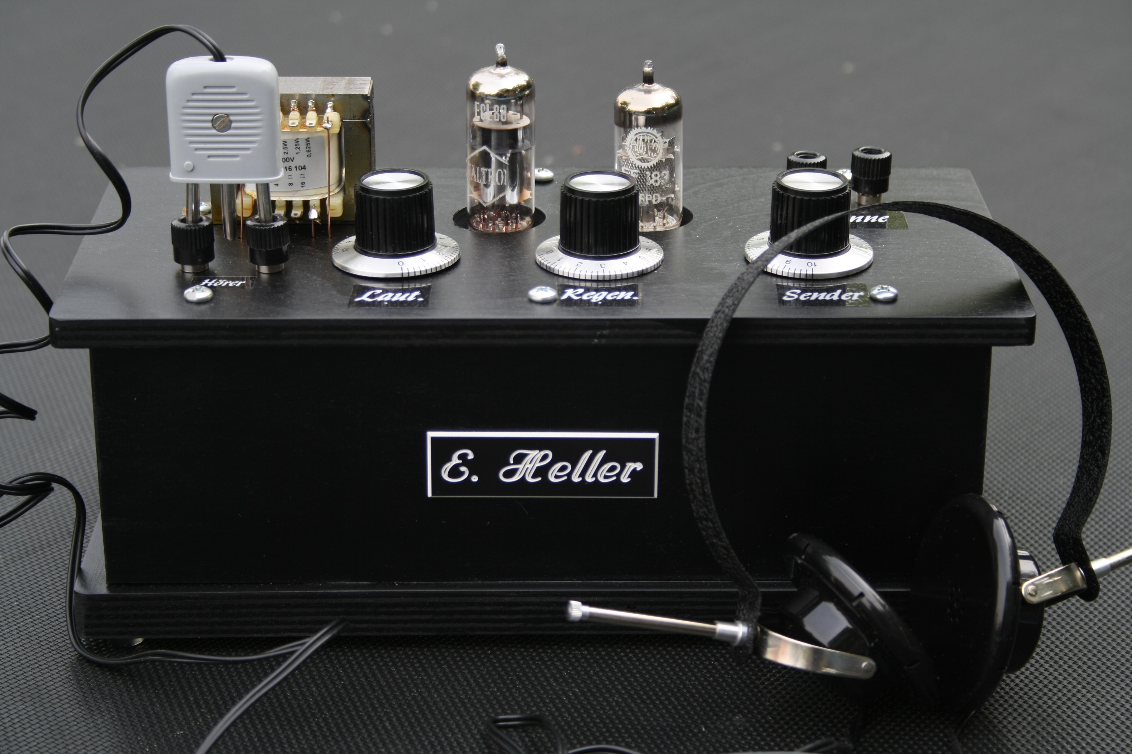

von Gracian (Gast)
Ich habe nicht selber gebaut sondern etwas modifiziert.
Den Radiomann-Baukasten von 2004 mit einer ECC82:
http://www.oldradioworld.de/radiomd6.htm
Mit Modifikation für SSB-Amateurfunk und DRM + Änderung des
Gitterableitwiderstandes von 100k auf 330k. DRM ist aber Glücksache, da
ziemlich handempfindlich. Am Besten sich keinen Millimeter bewegen:-)

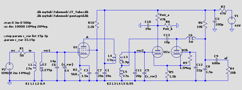

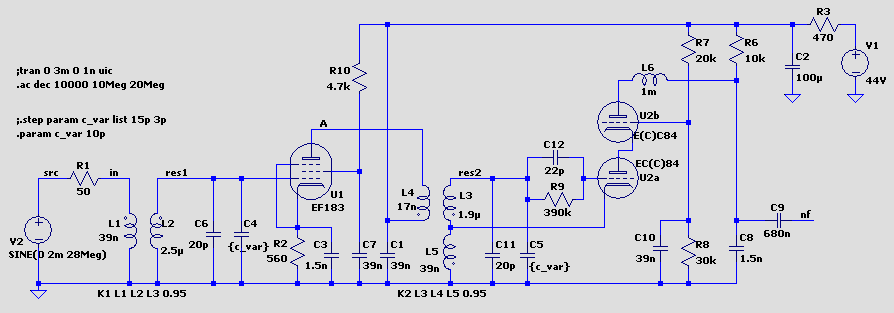

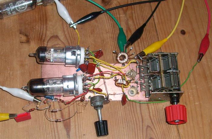

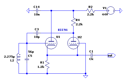

von Gracian (Gast)
flo schrieb:
> Gracian schrieb:
>> Schaltung wird hier erklärt:
>> http://www.b-kainka.de/kosmos/AudionECC81.pdf
> Da steht zwar was, wie die Rückkopplung eingestellt wird, aber nicht,
> wie das ganze funktioniert.
> Damit etwas schwingen (oder wenigstens entdämpft werden) kann, muss ja
> ein verstärktes Signal (gleichphasig)auf den Eingang zurückgeführt
> werden.
> Hier wird mit dem Poti ja nur der Arbeitspunkt eingestellt.
> Vermutlich koppelt dabei im Inneren der Röhre etwas über parasitäre
> kapazitive Effekte rück!??
> => es entsteht vermutlich eine Art Colpitts-Oszilator
Ja, könnte stimmen:
https://secure.wikimedia.org/wikipedia/de/wiki/Dreipunktschaltung
Da die Kathode zur Spulenanzapfung geht, sollte es sich um einen
Hartley-Oszillator handeln.
Das Poti variiert die Anodenspannung der ersten Röhre zwischen 0 und
30Volt und damit ändert sich auch die Verstärkung.
von Gracian (Gast)
Ja habe auf Wikipedia nochmal nachgelesen. 1915 von Hartley zum Patent
angemeldet. Hatten wir im Studium nicht aber die Colpitts-Schaltung.
Weiß gar nicht ob so was noch in Nachrichtentechnik gelehrt wird.
Ist eine Doppeltriode: Audion mit Rückkopplung+Verstärkung schön kompakt
und wahrscheinlich auch Gewitter- & EMP-fest, wenn nicht gerade die
Antenne eingestöpselt ist;-)

von flo (Gast)
Selbstverständlich, Danke!
Die Spulenanzapfung hatte ich völlig übersehen...
So etwas müsste sich ja eigentlich auch gut mit einem FET (z.B. BF245)
aufbauen lassen (HF-seitig).

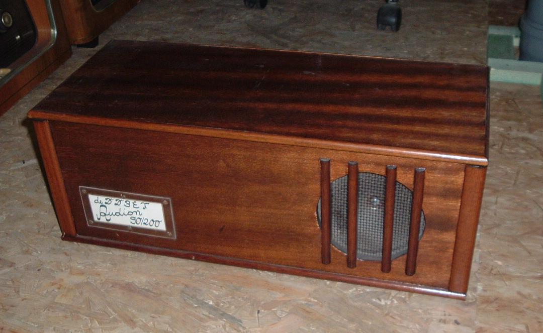

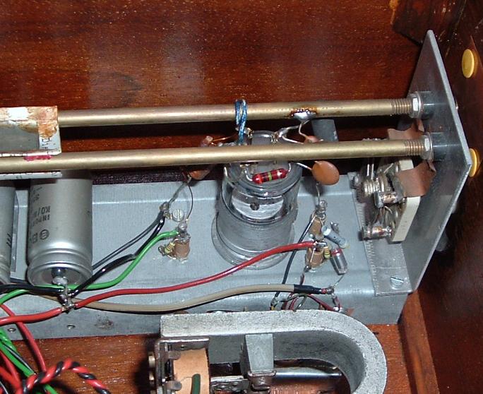

von oldeurope (Gast)
KLS schrieb:
> Habe ich etwas übersehen oder sind hier derzeit gar keine Audionbauer
> unterwegs?

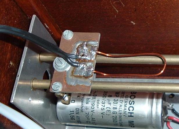

Mein UKW-Audion für den Frequenzbereich 90MHz bis 200MHz.
Es ist ein Lecheraudion
http://de.wikipedia.org/wiki/Lecher-Leitung
mit der Dezitriode LD2.
http://www.mif.pg.gda.pl/homepages/frank/sheets/043/l/LD2.pdf
NF-Verstärkung mit ECL80
LG Darius
Ich schau mir immer zuerst die Bilder an. Hä, das sieht aus wie eine
Lecherleitung. Dann im Text: "Lecheraudion".
Was kann man damit bis 200 MHz hören? Immerhin liegt der UKW-Rundfunk
und das 2m-Band im Bereich. Flugfunk wäre auch AM (Anfängermodulation).
Bedeutet Audion, daß die LD2 gleich demoduliert?
Ja, lauter blöde Fragen heute. Wie macht man eine amplitudenabhängige
Phasenverschiebung? Ein Schwingkreis schlechter Güte parallel dazu eine
Kapazitätsdiode mit AGC-Schaltung? Dann das Ganze zurückmischen und zum
Eingangssignal dazuaddieren?
Oder als Prüfgerät für die Funkstation.
SSB für Fortgeschrittene und FM für die Quatschköppe, hi hi.
Ja. Audion bedeutet Gitterdemodulation, (alter Begriff dafür ist
Gittergleichrichtung). Der "Gegenspieler" des Gitterdemodulators ist der
Anodendemodulator (Anodengleichrichter). Beide erlauben eine
HF-Rückkopplung. Der Empfänger hier ist ein "rückgekoppeltes Audion".

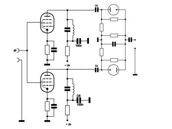

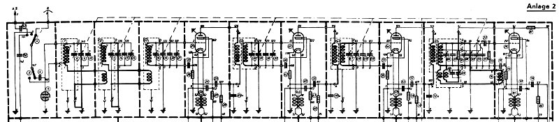

Ich denke die folgende Frage bezieht sich auf FSH:
Du hast Dir ja schon selbst eine Antwort darauf gegeben.
Übrigens: Kleine Phasenverschiebungen auf niedriger ZF-Ebebe bewirken
große Phasenverschiebungen HF-Seitig.
Anbei das Blockschaltbild des Empfängers nach der letzten Änderung von
1991. (Das war dann auch so auf den OSL-Karten.)
LG Darius
von flo (Gast)
Cooles Teil!
Wie, und die Lecherleitung bildet zusammen mit einem Kurzschlusschieber
den abstimmbaren Audionschwingkreis?
(endgeiles Teil, der Lautsprecher!)
> Cooles Teil!
Danke. :-)
Ein Kurzschlussschieber ist schwierig zu realisieren wenn man wirklich
sicheren Kontakt im Strommaximum haben will. Das ist wichtig für eine
hohe Güte.
Ich habe da eine Schraubklemmung. Darüber befindet sich die
Koppelschleife für das Eingangssignal. So habe ich grob den
Frequemzbereich eingestellt.
Die Feinabstimmung macht ein Schmetterlingsdrehko rechts neben der LD2.
Der "Schieber" da bringt zusätzliche Kapazität um weiter in den
FM-Rundfunkbereich zu kommen, unter 90MHz, zum Radiohören.
Ja, habe ich vom Flohmarkt. Ist kein DKE-Lautsprecher. Dieser hier ist
viel kleiner. :-)

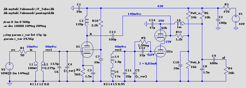

Bandbreite/Laufzeit des Quarzfilters betragen. Würde das Probleme
machen?
Wie Du siehst, interessiere ich mich eher für den FSH-Empfänger, bei
Gelegenheit werde ich den mal mit LT-Spice simulieren. Dabei kann man
mehr über die Arbeitsweise und Ursachen eigenartigen Verhaltens
erfahren, als beim realen Aufbau.
Gruß, Bernd
@Darius
>Die Phasenverschiebung geht ja über die Laufzeit.
Danke für den Hinweis. Die Ansprechzeit der AGC hatte ich vergessen.

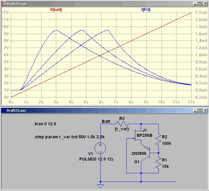

Zum Röhrentread:
Ich hab ein Modell für die ECC88 gefunden, welches am Gitter
gleichrichtet und die Anodenspannung sich amplitudenabhängig nach oben
verschiebt. Dann sind tatsächlich 30Vss möglich. In der Praxis streuen
auch die BF245 (und ich meine nicht zwischen A, B und C) ziemlich stark
im Gegensatz zum J310.

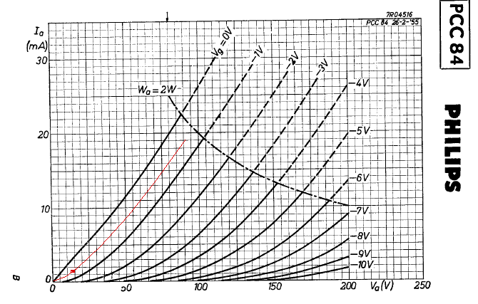

>die negative Vorspannung über den Gitteranlaufstrom
Im Datenblatt (Philips) gibt es leider keinen Hinweis darauf, welcher
Gitterstrom bei 0Volt Gitterspannung fließt. Im Modell geschieht dies
erst bei positiven Werten, vermutlich ist das noch nicht ganz korrekt.
Simulation allgemein
Man darf halt nicht den Fehler machen, die Simulation als die einzige
Wahrheit darzustellen. Die Realität sieht meist doch noch etwas anders
aus. Oft stimmen die Modelle nicht richtig, dann muß man halt den Fehler
suchen und nicht die Anderen niedermachen. Je nach Drahtstärke hat ein
Drahtstück mit 1cm Länge schon eine Induktivität von 5-10nH. Schon dies
kann den Unterschied ausmachen.
Ich hab mir angewöhnt, fast alles vorher zu simulieren und das
erfolgversprechendste dann auch aufzubauen. Dazu gehören auch komplette
KW-Receiver. Auch sowas wie den FSH-Empfänger würde ich erst aufbauen,
wenn er virtuell funktioniert, denn das bedeutet, daß ich das
grundsätzliche Verhalten verstanden habe.
Gruß, Bernd
Hängt von der Emission der Röhre ab. So kannst Du Dir ein ganz einfaches
Röhrenprüfgerät bauen.
>Könnte sein, dass Dir dann einiges entgeht.
Z.B. hab ich gerade das 3. Tiefpassfilter aufgebaut, mit bescheidenem
Erfolg. Das Problem sind zu große Welligkeiten im Durchlassbereich,
Einbrüche bis 20dB. Da kommen meine Messmittel an ihre Grenzen,
möglicherweise liegt es aber auch am Meßsender.
Filter:
0-400MHz oder falls möglich 440MHz
>50dB Dampfung bei 491MHz (Notch für ZF)
>60dB Dampfung bis 1GHz
>einiges wird dabei verworfen und anderes führt zum Erfolg.
Das ist bei mir genauso. Bei der Simulation bekommt man halt auch noch
in Situationen ein Ergebnis, bei denen die Meßstelle nicht zugänglich
ist oder jede Berührung den Prüfling außer Betrieb setzen würde.
Gruß, Bernd

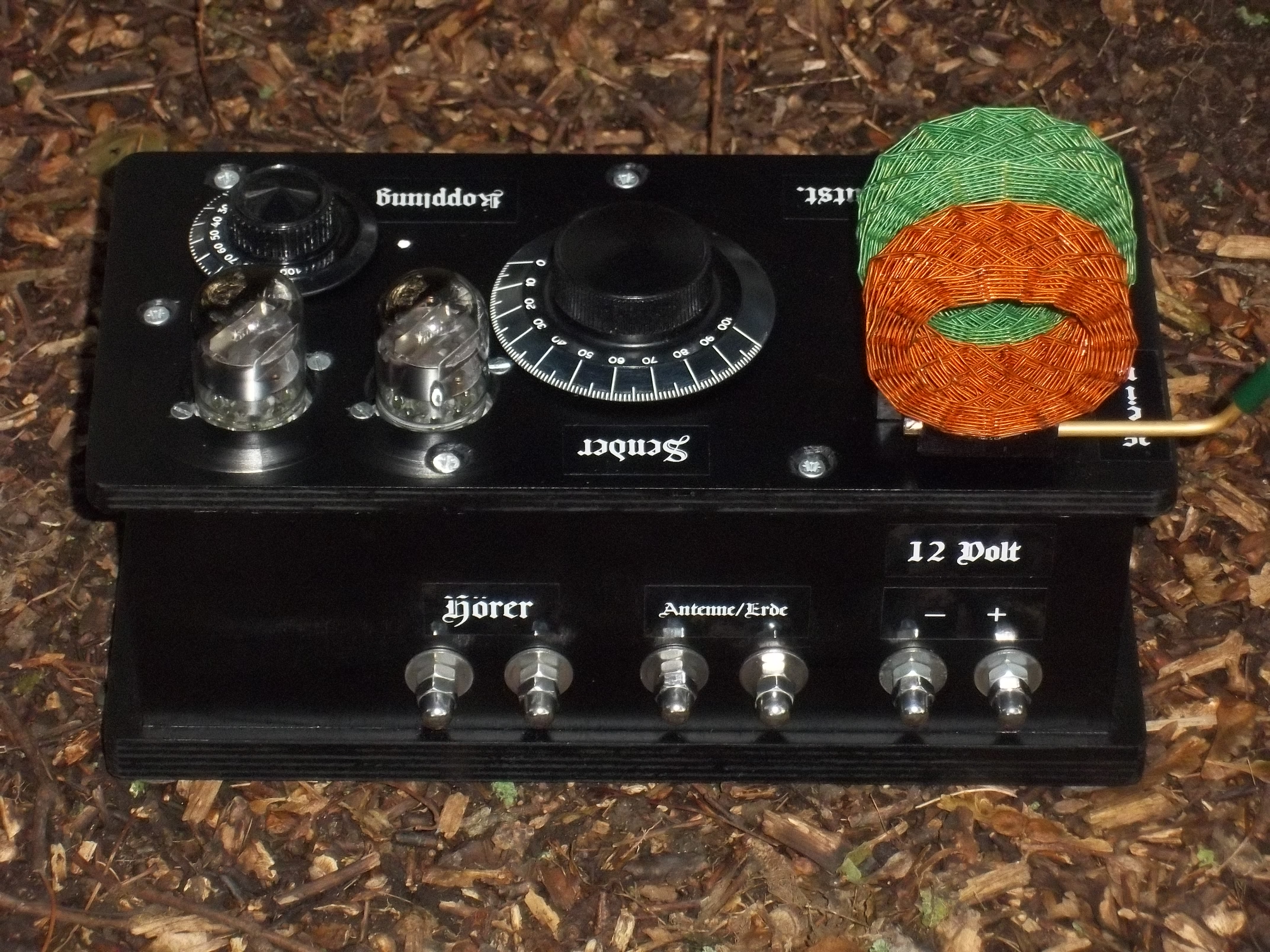

Wie auch immer man zum Ziel kommt ...
Gestern Abend habe ich nach sehr sehr langer Zeit das Lecheraudion
eingeschaltet.
Das Teil macht richtig Spaß. Jede Menge UKW-Sender störungsfrei hörbar.
Man muss sorgfältig die Antennenkopplung und Rückkopplung einstellen,
dann ist der Empfang glasklar.
Wenn man das richtig gemacht hat, ist nur noch der Freischwinger die
Klangbremse.
Andere Funkdienste probiere ich bei Gelegenheit mal auf dem Dachboden zu
empfangen. :-)
Ich hätte die Lecherleitung ruhig noch etwas länger ausführen können ...
LG Darius

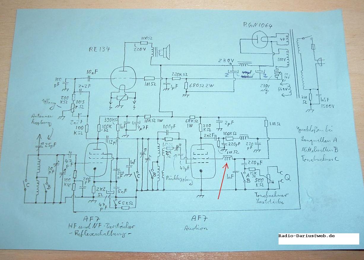

Naja auch wenn ich mir nun Feinde mache ...
Mir gefällt Hartley da nicht. Grund man nutzt den Vorteil der Triode im
Audion nicht aus.
Ich möchte nicht gleich mit der Tür ins Haus fallen. Deshalb gebe ich
Euch mal einen Hinweis:
Der Gegenspieler zur Gittergleichrichtung ist die Anodengleichrichtung.
(Um es in der Sprache unserer Altvorderen auszudrücken.)
Im nächsten Beitrag kommt mehr dazu, wenn ich dann noch schreiben darf.
Hab zwar schon vor ewigen Zeiten ein Röhrenaudion gebaut, mein Wissen
über Röhren ist doch etws eingestaubt. Aus nostalgischen Gründen hab ich
2-3 Röhrengeräte rumstehen, aber belasse es mit dem Erhalten.
Also leg los!

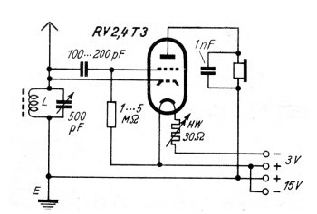

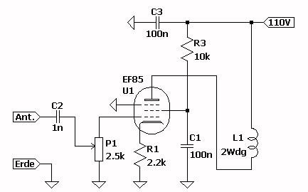

Hallo Bernd
Gracian hat es ja schon anklingen lassen. Ist der Widerstand zu
niederohmig wird die hier unerwünschte Anodengleichrichtung stärker und
löscht das durch Gittergleichrichtung demodulierte Signal mehr aus.
Üblich sind für Röhren 1Meg bis 2Meg Ohm und ca. 100pF. Aber dazu später
mehr.
Das gilt nun aber für alle Audione. Beim Triodenaudion im Speziellen hat
man eine zusätzliche Möglichkeit die Anodendemodulation
(Anodengleichrichtung, Richtverstärkung)zu unterbinden.
Das ist dann vollständig der Fall, wenn die HF nicht mehr in der Lage
ist den Anodenstrom zu ändern. Bei einer Triode ist das aufgrund ihrer
besonderen Eigneschaften im Gegensatz zu z.B. Halbleitern tatsächlich
machbar.
Das ist der Grund weshalb Triodenaudione unter Kennern einen besonders
guten Ruf haben. Das sind keine Gerüchte.
Was muss man dazu tun? Ganz einfach:
Die HF muss an der Anode abfallen können!
Nun untersucht mal diverse Audionschaltungen darauf.
Nix da HF-Blockkondensator an der Audionanode oder am g2 einer Pentode.
Das ist contraproduktiv.
LG Darius
KLS schrieb:
> Wie macht man es in der Praxis?
Hallo KLS
Eine "Oszillatorschaltung" wählen, bei der viel HF* Zwischen Anode und
Katode abfällt.
> Gibt es einen Schaltplan dazu?
In meinen Schaltungen findest Du das, aber die Zählen ja bekanntlich
nicht.
Also Blätter mal herum.
LG Darius
* Im Idealfall natürlich mü-fach, aber das geht nicht ganz. ;-)
von KLS (Gast)
> Katode abfällt.
Das heißt konkret?
> nicht.
Nicht so bescheiden!
Habe grade noch mal die Links oben überflogen, welcher von denen führt
denn zu deinen Schaltungen?
von oldeurope dd3et (Gast)
Hallo KLS,
schau Dir das Lecheraudion an:
http://www.mikrocontroller.net/attachment/140614/vhf-audion_dd3et0003.JPG
Der dicke schwarze Drahtwiderstand da arbeitet als HF-Drossel.
Eigenresonanzen werden durch den Widerstandsdraht zerdämpft.
Er ist so gewickelt, dass die Wicklungsabstände zum kalten Ende hin
kleiner werden.
Jetzt lege ich nochmal nach. Barkhausen:
"Sehr zu beachten ist, daß bei der Gittergleichrichtung stets auch
ungewollt eine Anodengleichrichtung entsteht, die der
Gittergleichrichtung entgegen arbeitet ... Die Gittergleichrichtung
verkleinert den Anodenstrom, die Anodengleichrichtung vergrößert ihn
wieder."
Und nochmal Barkhausen:
"Bei der Anodengleichrichtung mache man den Wechselstromwiderstand des
Anodenkreises möglichst klein (überbrückungskondensator). - Umgekehrt
kann man die Anodengleichrichtung durch großes za (Drosselspule)
unterdrücken."
So! Mal sehen ob ich nun Schreibverbot bekomme. Soweit wie hier wäre das
im RMorg oder bei Wumpus gar nicht erst gekommen. Das muß sofort
gelöscht werden. ;-)
LG Darius

Schau Dir mal das Ausgangskennlinienfeld einer Triode bei negativer
Gittervorspannung an. Fällt Dir etwas auf? Aha!
Deshalb funktioniert das mit der Unterdrückung der Anodengleichrichtung
so nur mit Triode.

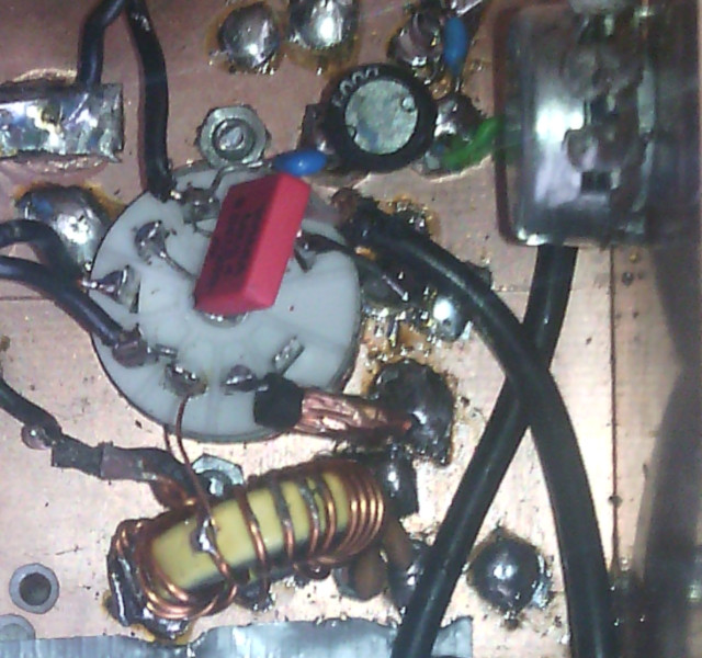

Ups
Entschuldigung, irgendwie habe ich Deinen Beitrag erst jetzt gesehen.
KLS schrieb:
>> kleiner werden.
> Sowas habe ich ja noch nie gehört, interessantes Konzept!
> Was würdest du dann für ein KW-Audion zwischen 3MHz und 8MHz mit Triode
> empfehlen, statt R(a) eine Anodendrossel oder auch hier solch ein
> Spezialwiderstand?
Du kannst ja eine Audionschaltung mit Serienspeisung verwenden. Oder
eine Ferritinduktivität. Die Wicklung wie beschrieben aufzubringen hat
sich bewährt.  Zur Not tun es auch zwei Widerstände. Liegt kein Kreis
oder nur eine Rückkopplungsspule parallel, würde ich eine
Resonanzdrossel empfehlen. Dazu bringt man so viele Windungen auf, dass
man ohne zusätzliche Kapazität in Deinem Fall auf 6...7MHz kommt. (In
der Schaltung dippen.)
> so nur mit Triode.

Schau mal was Rumgucker dazu schreibt:
http://d-amp.org/GuckisPranger/thread.php?board=2&thema=20
[quote]Ich hab das Thema schon im D-Amp anklingen lassen: ich halte die
Röhrentriode für ein ziemlich einzigartiges Bauteil. ... Denn sie haben
eine ganz andere Ia/Ua-Kennlinienschar als die Halbleiter oder Pentoden.
So hat ein BF245 einen "Pentodencharakter" und keinen Triodencharakter.
[/quote]
Also Trioden kann man als Spannungsquellen betreiben,
Transistoren nur als Stromquellen.
LG

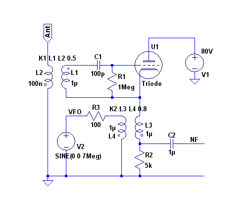

> der Katodenstrom ist eine Funktion der Anodenspannung
> multipliziert mit einer Funktion der Gitterspannung
Nehmen wir mal an, die Triode multipliziert. Welche Triode macht das am
Besten?
Würde dann die angehängte Schaltung als DC-Receiver funktionieren?
Für manche bedeuten Röhren sowas wie Esoterik oder Religion. Sowas wie
sauerstoffreie Lautsprecherkabel oder abgeschirmte Kaltgeräte-Netzkabel.
Diese Leute sind dann für logische Argumente auch nicht mehr zugänglich.
Da kann man nur passen.
In manchen Bereichen haben Röhren durchaus noch ihre Berechtigung. Eine
Röhre bekommt mal "rote Backen", ist dann aber nicht gleich kaputt. Ich
hab schon Röhren gesehen, da hat das Vakuum Beulen ins rot glühende Glas
gezogen, so heiß war die, das ist kein Röhrenlatein. Und sie
funktionierte noch.
Unsere Vorfahren haben schon, dem damaligen Stand der Technik
entsprechend, das Maximum rausgeholt. Leider geht dieses Wissen so
langsam wieder verloren.
Gruß, Bernd

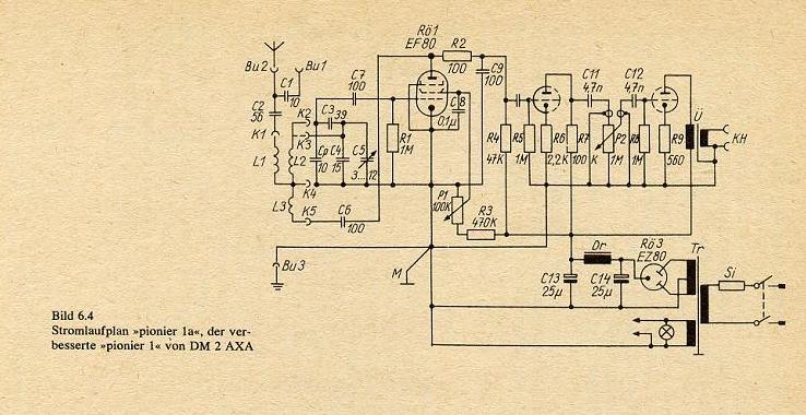

>> nicht.

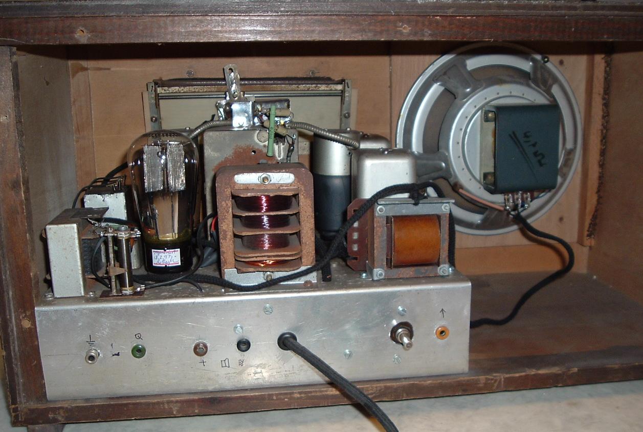

Na gut, dieses habe ich aus alten Radioteilen zusammengebaut.
Ich habe die Schaltung von der RW abfotografiert.
Bitte beachtet die Spule vor dem g2 der Audionröhre (roter Pfeil). Sie
verhindert Anodengleichrichtung.
Es ist eine Ferritdrossel mit mehreren Kammern.
LG Darius
Mir gefällt besonders die NF-Reflexverstärkung.
> Besten?
> http://www.mikrocontroller.net/attachment/141106/Multiplizierer.gif
Nicht schön, denn der Gittergleichrichter ist der Gegenspieler des
Anodengleichrichters. C1 überbrücken und R1 weg helfen die
Gittergleichrichtung zu unterbinden. Also hier ist das genaue Gegenteil
von dem gefragt was in diesem Thread beim Audion passieren soll.
Schau mal in die Röhrenbude:
http://www.jogis-roehrenbude.de/forum/forum/board_entry.php?id=87811
Da ist ein solcher Ultradyne-Mischer. Und ja, auch Deiner würde ohne die
80VDC funktionieren (wenn V2 (VFO) genügend Spannung bringt).
http://image.n0t.de/f-2f18be98922f90eb87e304b4d981252f.jpg
Bei der Schaltung in der RB fehlt die Neutralisation (Störabstrahlung)
und ohne Gittervorspannung wird wird der Antennenkreis unnötig bedämpft.
So lässt sich die Resonanzüberhöhung zur Empfindlichkeitssteigerung
nicht ausnutzen. Sehr schade. Also negative Gittervorspannung einsetzen
und ggf. entsprechende Verschiebespannung auf die Anode bringen.
Letztendlich ist es ein unnötig vergeutetes Triodensystem. Der
Oszillator selbt taugt als Mischer genauso! Gutes Beispiel dafür sind
die UKW Mischstufen mit Triode.
Ich musste erstmal peilen was ein DC-Empfänger sein soll. Inzwischen ist
bei mir der Groschen gefallen: Ah - Direktmischer. Mit Röhren habe ich
da keine guten Erfahrungen gemacht. Die Niederfrequenzverstärkung
dahinter ist hoch und Transistoren sind in Sachen Mikrofonie deutlich
überlegen.
Ich hatte mir vor langer Zeit mal einen 2m ssb Transciever so gebaut.
Wenn Diskussionsbedarf zum Thema besteht, neuer Thread?
LG
>C1 und R1 weg helfen die Gittergleichrichtung zu unterbinden
Da hast Du wohl Recht.
Mir ging es nur darum: Multiplizierer = idealer Mischer. Eigentlich
müßte dann auch der Ausgang gegen das Eingangs- und OSC-Signal isoliert
sein. Bei vielen aktiven Mischern wird das Eingangssignal sogar
verstärkt.
Zu R2 wollte ich noch einen C parallel schalten, damit nur die NF
abfällt oder die NF gleich an der Anode über einen Tiefpass auskoppeln.
Aber dann wirkt die NF schon wieder auf den Multiplizierer zurück. Dann
war aber das Editieren meines Beitrags schon gesperrt. Da das
Ausgangssignal als Strom Vorliegt, hatte ich die Idee, an die Kathode
mit der Basis eines NPN-Transistors zu verbinden. Und siehe da, jemand
hatte die Idee schon vor mir.
Direktmischer, 2m ssb Transciever so gebaut.
Momentan nicht, zu viele Baustellen
> Ultradyne
Mir gefällt das Konzept des Simple-X recht gut.
http://www.youtube.com/watch?v=JcMQp5-jvmY
Das ist jetzt wieder näher am Thread-Thema, zum Spielen würde ich sowas
modifiziert aufbauen. Mit ECH81, die Triode am Eingang mit Rückkopplung,

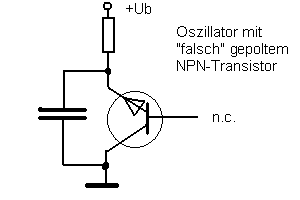

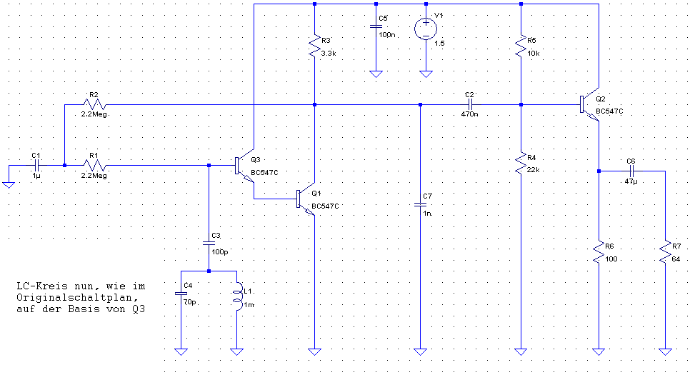

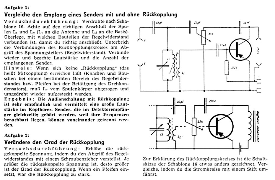

von Ottober (Gast)
Hallo Audionbauer,
hier das Schaltbild für einen einfachen Ozsillator mit einem "verpolten"
NPN-Transistor und einem Kondensator.
Ich frage mich, ob es möglich ist, mit dieser Schaltung ein Audion
aufzubauen  --->
-C durch einen LC-Parallelkreis ersetzen (L muß über großen C
gleichstrommäßig entkoppelt werden)
-Rückkopplungseinstellung über die Höhe der positive Betriebsspannung
Was meint Ihr???
von Frank_Scherer (Gast)
Ich weiß nicht, ob es funktionieren würde, aber so, wie ich es verstehe,
wäre es kein Audion, sondern ein Q-Multiplier (weil der
Demodulator-Effekt fehlt).
Wie schnell kann denn so ein umgedrehter Transistoroszillator schwingen?
Es gibt einen "Lambda Negative Resistance Circuit", damit kann man auch
Oszillatoren bauen und Audions:
http://www.zen22142.zen.co.uk/Theory/neg_resistance/negres.htm
Falls die andere Schaltung schwingt, könnte die so ähnlich verschaltet
werden.
von flo (Gast)
> werden.
Habe die Schaltung von Ottober gestern mit einem BC548C aufs steckbrett
gepflanzt, geschwungen ist nichts.
die schaltung kommt mir aber sehr bekannt vor (aus irgendeinem büchlein
von elektor)
früher hat man wohl auf diese weise sägezahngeneratoren mit C und
glimmlampe aufgebaut.
wenn der C über den R so weit aufgeladen war, dass die glimmlampe
gezündet hat, wurde der C wieder entladen und das ganze ging von vorne
los.
die Audion-tauglichkeit der schaltung (wenn sie wirklich funktioniert)
würde mich auch mal interessieren...
Bei mir schwingt die Schaltung mit ca. 20 kHz.
Die Bauteilwerte sind:
T = BC337
R = 2.7k
C = 22nF
Wie immer, den Blockkondensator nicht vergessen! Je nach Vorwiderstand
schwingt es ab 10 - 20 Volt.
Ich hab mal einen Schwingkreis für DCF77 drangehängt. Es kommen immer
eine positive und eine negative Halbwelle und eine Gedenkpause, als
wolle sich der Transistor erholen. Das werde ich heute noch weiter
untersuchen.
von Ottober (Gast)
> T = BC337
Vielleicht ist ein HF-Transi für höhere f besser geeignet?!?
von flo (Gast)
Mein aufbau war ähnlich wie deiner, allerdings nur mit 9V-Block,
wahrscheinlich deshalb keine Schwingung.
> untersuchen.
Gibt es schon Ergebnisse?
von Winfried J. (Firma: Nisch-Aufzüge) (winne) Benutzerseite
von flo (Gast)
Winfried J. schrieb:
> http://de.wikipedia.org/wiki/Lawinendurchbruch
> http://de.wikipedia.org/wiki/Tunneldiode
Interessant!
Dann müsste es mit "verpolten" LEDs eigentlich auch gehen!?
> untersuchen.
Tuneldioden brauchen diese Gedenkpause/Erholungsphase anscheinend nicht,
wenn sie bis in den GHz-Bereich funktionieren.
Zweipole mit negativem Differentiellen Widerstand könne auf zwei
Effekten beruhen.
beim verpolten  Transistor bewirkt der Avalancheffekt dieses
es geht aber auch mit einer Tunneldiode
http://www.falstad.com/circuit/e-tdrelax.html
Kippschaltungen sind dabei einfacher zu realisiseren. es lasses sich
aber auch Sinusoszillatoren realisieren.  Wichtig ist den Arbeitspunkt
der Schaltung auf den monoton fallenden Teil(neg.diff. widerst.)der
Kennlinie zu bringen. Diese sind stark vom jewieligen Bauteeil abhängig
da nicht außer bei  Tunneldioden und speziellen Avalanchetransistoren
nicht typisert.dit
Bisher kein Erfolg. Im Notfall interagiert der Transistor mit dem
Blockkondensator, auch mit 2200µF. Der Schwingkreis mag nicht schwingen,
und wenn, wäre noch nicht sicher, wie.
Während der Emitter mit Blockkondensator und Widerstand einen Sägezahn
generiert hat, machte der Schwingkreis zwischen Collektor und GND
einfach eine Schwingung mit Gedenkpause. Der Transistor hat den
Schwingkreis schlicht ignoriert.
Jedenfalls, wenn ich das Netzteil hochregle, geht bis 9.5 Volt der
Emitter mit und ab da wieder runter. Nach dem Umkehrpunkt ist der Abfall
ziemlich linear, nicht dieses geschwungene S wie bei der Tunneldiode.
Also ein schöner negativer Widerstand ist jedenfalls vorhanden.
Falls jemand die durchbrechende Idee/Schaltungsvorschlag hat, nur zu.
Ansonsten probier ich morgen mal die Lambda-Schaltung aus.

Hier eine interessante MW-Audion-Schaltung mit Lambda-Diode aus FET und
BiPo.
(Anhang)
