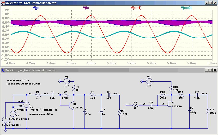

Um diese zwei Ausschnitte zu verstehen muss man die Funktionsweise von
Gitter und Anodengleichrichtung kennen.
>> Ich habe dort nur echte Audione gesehen.
> Durchweg zeigen alle Schaltbilder von der Anode gegen GND einen C,
> verhindern also die HF.
Das begünstigt die Anodengleichrichtung.
 Es findet also eine Anodengleichrichtung statt.
Im wesentlichen Gittergleichrichtung. Dazu dient die "Klemmschaltung am
Gitter". Bei grösserem Pegel steigt der Anteil der Anodengleichrichtung
was zu Verzerrungen führt. Das kann man vermindern wenn man die
Zusammenhänge begriffen hat. ;-)
> Audion=Gittergleichrichtung.
Ja, richtig.

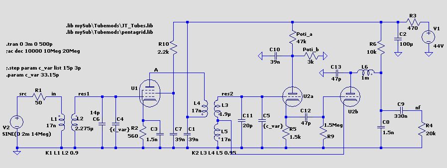

von KLS (Gast)
@Oldeurope
Kannst du (die anderen natürlich auch) mal einen Blick auf folgende
Schaltung mit 2x ECC85 werfen und sagen, was du davon hältst und was du
gegebenenfalls verändern würdest?
http://elektronikbasteln.pl7.de/audion-mit-ecc85-und-ecl86.html
von KLS (Gast)
KLS schrieb:
> 2x ECC85
Sollte heißen: mit einer Doppeltriode ECC85
von oldeurope O. (Gast)
Die Option Anodengleichrichtung zu unterdrücken wird leider nicht
genutzt.
Man geht den von Halbleiteraudionen bekannten Weg die NF-Verstärkung
sehr hoch zu treiben (was offenbar nicht ganz gelingt -->deshalb das
NF-Poti).
Bei hoher NF-Verstärkung koppelt bzw. lässt man automatisch so wenig HF
wie möglich auf das Gitter, dass man hauptsächlich Gittergleichrichtung
und kaum Anodengleichrichtung bekommt. Das ist ein Weg der für
Halbleiter sehr gut ist.
Mit Röhre gibt es da Mikrofonie und Rauschprobleme die man bei
Halbleitern so nicht bekäme. Zudem ist die Gitterklemmdiode dann auch
noch stark im quadratischen Bereich. Die Gittergleichrichtung ist
unlinear. Man muss also die NF-Zudrehen was bei gleicher Lautstärke
wieder mehr störende Anodengleichrichtung bringt.
> und was du
Triodeneigenschaften nutzen!
NF-Poti weg. Wenn es zuviel Mikrofonie gibt, NF-Verstärkung auf ein
passendes Maß vermindern. Cascode dann noch nötig? Die Lautstärke regelt
man über die Antennenkopplung und Rückkopplung.
Anodengleichrightung unterdrücken. Das Audion kann dann mehr NF-Pegel
bei weniger Verzerrungen liefern. Man kommt dann mit weniger
NF-Verstärkung aus --> Weniger Mikrofonie, weniger Rauschen, weniger
Verzerrungen.
Wenn man die Cascode will, lässt sich das mit einer RFC in Reihe mit der
unteren Anode erreichen. Ob die breitbandig genügend HF-Impedanz
aufweist? Ob dann noch die Rückkopplung ausreicht? Ausprobieren! Ich
tendiere eher zu einer "Oszillatorschaltung" die von sich aus eine hohe
HF-Spannung an der Anode bedingt.
> http://elektronikbasteln.pl7.de/audion-mit-ecc85-u...
Mit Trioden kann man vermeiden, dass eine HF-Spannungsänderung eine
Anodenstromänderung hervorruft. Also dafür sorgen, dass die Triode
möglichst wenig "Steilheit" mehr für die HF hat. Eben soviel, dass es
für die Rückkopplung reicht.
Der Anodengleichrichter, das Wikipedia:"Steilaudion" lässt sich
vermeiden, indem man die Steilheit für die HF, nicht aber für die NF
möglichst klein werden lässt. Ohne Steilheit kein Steilaudion! Diese
Option bietet Euch nur die Triode. Ich finde es bedauerlich, dass Ihr
das nicht nutzt.
LG oldeurope

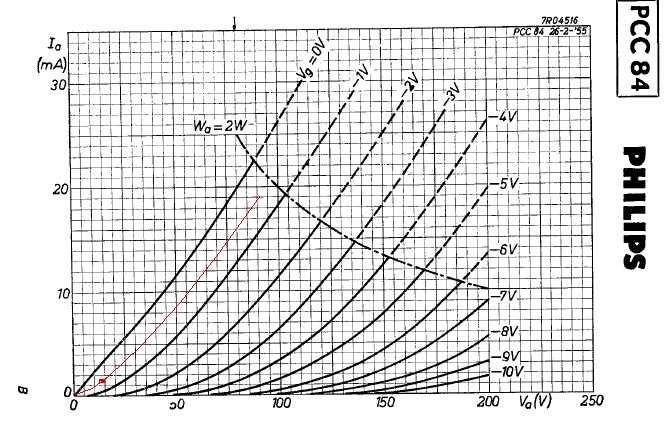

smiley46 schrieb:
> Du drückst das etwas ungenau aus, eine Rückkopplung ist schon da, nur
> läßt sie sich nicht verstellen.
Hallo smiley46
Doch doch, die Steilheit s ist nämlich Funktion vom Anodenstrom und bei
der Triode dann auch von der Anodenspannung.
Der Kehrwert der Steilheit ist ein Widerstand der in Reihe zur Katode
einer "unendlich steilen Röhre" geschaltet liegt.
Du bekommst so einen über die Betriebsspannung der Triode einstellbaren
Spannungsteiler für das zur "unendlich steilen Röhren-Katode"
rückgekoppelte Signal.
> Du hattest diesen Link selber gepostet:
> http://www.oldradioworld.de/radiomd6.htm
> Ist das jetzt Gittergleichrichtung aber immer noch ein C von der Anode
> gegen GND.
Was hast Du denn erwartet?
> Ich würde die Anodenspannung auf 45-48V erhöhen, dann kann
> der Anodenwiderstand hochohmiger ausfallen.
Das ist dann nicht mehr kindgerecht. Der Betrag der Anodenspannung soll
das Alter des Kindes nicht überschreiten. ;-)
LG oldeurope
von B e r n d W. (smiley46)
http://upload.wikimedia.org/wikipedia/commons/7/7d/Scott310E_hartley.gif
Und wo kann man die Anodenspannung ändern?
Über die Betriebsspannung.

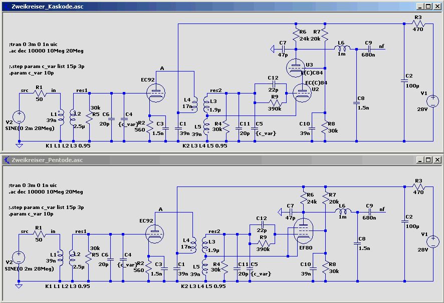

von KLS (Gast)
@Oldeurope:
Ganz vielen herzlichen Dank zu dem ausführlichen Kommentar zu dem
ECC85-Kaskode-Audion!
Mein nächstes Projekt soll ein reines (und echtse!) Röhrenaudion werden.
HF-seitig mit ECC85 und die NF-Verstärkung mit einer ECL86.
Habe die wichtigsten Teile so weit schon hier, neben Röhren und Sockeln
auch einen passenden AÜ und einen Netztrafo für Ih und Ua (ca. 250V).
(keine Angst, bin Röhren- und HV-erfahren, allerdings bis jetzt fast
ausschließlich NF-mäßig)
Eine Frage beschäftigt mich:
die üblichen Röhren-Audion-Schaltungen arbeiten ohne Vorstufe, geben
also bei überdrehtet RK HF-Strahlung ab. Das gefällt mir irgendwie
nicht.
Vielleicht könnte man ähnlich wie beim TenTec-"Audion" eine Röhre in
Gitterschaltung (analog der Gate-Schaltung beim FET) als Vorstufe
(Entkoppelstufe) verwenden!?
Auf die Kascode würde ich dann verzichten, weil sie bei

Bzgl. Audion (Trafo):
Das kann nur ein NF-Trafo sein, weil ja die Demodulation in
der Audionstufe stattfindet. Ausserdem, die 2000pF im
Anodenkreis der 1. Röhre werden wohl jegliche HF niedermachen.

Es gibt eine Schaltung mit 2* ECC81; die 1. Röhre als
Kaskoden-Audion, die 2. als 2stufiger  NF Verstärker.
Habe das mal hier im Forum vor längerer Zeit eingestellt.
http://www.jogis-roehrenbude.de/Leserbriefe/Michael-Kammerer-0V2/0V2.htm
Das war 1970 mein 1. RX; 40mBand, sehr empfindlich; mit einem
Draht in der Bude hörte man die halbe Welt.

Ich meinte eigentlich den Übertrager >zwischen< den Röhren, also den am
Gitter der NF-Verstärkerröhre.
Ach so, schwierig zu sagen, wo noch nicht mal der Röhrentyp feststeht.
Der Ausgangswiderstand der ersten Stufe könnte in der Größenordnung von
10k liegen. Die Eingangsimpedanz der Zweiten ist frequenzabhängig und
hängt bei höheren Frequenzen von der Millerkapazität ab, solange das
Gitter mit -3V vorgespannt ist und nicht leitend wird.
Eingangskapazität der zweiten Stufe:
Cin = Cmiller * Verstärkung ~= 2pF * 30 ~= 60pF
Mit transformierten 10k:160k liegt die obere Grenzfrequenz dann bei ca.
15kHz. Dabei ist die Trafo-Induktivität noch nicht einberechnet. Das
Übersetzungsverhältnis wäre dann 1:4. Bei R. gibt es den NF-ÜBERTRAGER
"NFU 1-4", also eventuell mal damit anfangen.
D a r i u s M. schrieb:
> Jo, den würde ich auch gern sehen.
Zwischenzeitlich habe ich die Schaltung gesehen.
> 1. Ist es überhaupt ein Audion?
Ja.
> 2. Ist es mit Röhre aufgebaut?
Ja.
> 3. Nutzt man dann auch konsequenterweise Triodeneigenschaften?
> (Barkhausen, siehe weiter oben im Thread.)
Leider nein.
> Oder ist es nur der Mainstream aus Büchern?
Würde ich definitiv nicht sagen. Eine Cascode-Vorstufe und ein Gegentakt
Push Push Audion in Cascode!
Bedauerlich:
Der Vorteil der Gegentaktschaltung, den Kondensator im Signalweg
loszuwerden, nutzt man nicht.
Jedes Gitter hat eine eigene CR-Kombination. :-(
Ich sehe den Grund dafür in der Anmerkung* aus dem Beitrag vom
02.06.2012 16:09. ;-)
Obwohl der Thread schon eine Weile ruht, war noch eine Frage offen.
Verglichen mit Röhren sind bei Halbleitern auch beide Arten der
Gleichrichtung möglich: Kollektor/Drain-Demodulation und
Gate-Demodulation.
von DAC (Gast)
> Gate-Demodulation.
Interessantes Diagramm!!!
Kann man daraus schließen, dass die
Kollektor-/Drain-/Anoden-Demodulation besser ist?
@DAC
Kommt auf den Einzelfall an, die Gatedemodulation hat eine
Richtverstärkung von 3 und die Kollektordemodulation Faktor >10. Jedoch
kann bei der Gatedemodulation gleichzeitig die HF mitverstärkt werden.
Die Qualität der beiden ist ähnlich.
Anders bei der Röhre. Die Gitterdemodulation liefert bei nicht zu großem
Signal weniger Verzerrungen.

Jetzt hab ich auch erste Erfahrungen gesammelt. Mit einen
Röhren-Zweikreiser für 20m mit einer EC92 am Eingang und einer ECC84
Kaskode als Audion mit Gittergleichrichtung im fliegenden Aufbau. Für AM
funktioniert es recht gut, aber SSB geht nicht besonders gut.
Bei einem etwas kräftigeren Signal verändert sich der Arbeitspunkt zu
stark und die Schwingung reißt ab. Es entsteht das typische Quietschen.
Auf dem Oszi sieht es ein wenig wie Sägezahn aus. Momentan beträgt die
Betriebsspannung nur 24 Volt. und der Anodenstrom liegt im µA-Bereich.
Die Rückkopplung wird über das Gitter der zweiten Kaskodenröhre
gesteuert. Bei Ug=18V gibt es einen sehr weichen Schwingungseinsatz.
Durch die Hartleyrückkopplung ändert sich der Schwingungseinsatz kaum
über den Frequenzbereich von 1MHz.
Ich sehe folgende Möglichkeiten:
- Den Anodenstrom auf ca. 10mA erhöhen,
  um aus der gekrümten Kennlinie herauszukommen.
- Auf die Gittergleichrichtung verzichten,
  damit sich der Arbeitspunkt bei starken Signalen nicht ändert.
- Oder doch mal mit einer EF184 probieren,
  da die keine Regelkennlinie hat.

Kannst du mal einen Schaltplan posten?
Bei 14MHz SSB zu empfangen, ist mit einem Audion nicht trivial, wie ich
von meinen eigenen Versuchen weiß.
Bringt der Zweikreiser einem Einkreiser-Audion gegenüber in der Praxis
deutliche Empfangsvorteile?

Hallo DAC
Die Kaskode hat bisher am Besten funktioniert und dann die EF80. Die
EF80 klingt komischerweise dumpfer, obwohl die Bauteile außenrum
ziemlich gleich geblieben sind.
Später hab ich noch die EF89, EF183 und EF184 probiert mit weniger
Erfolg. Allerdings bin ich immer noch bei einer Betriebsspannung von
28Volt.
Die Version mit der verbundenen Anode und Kathode funktioniert
anscheinend mit der EF80 nicht so gut. Der Schwingungseinsatz ist auch
nicht mehr so sanft und manchmal sogar aprupt und es zieht stärker zum
Träger hin. Ich möcht gerade das Gegenteil, das Teil soll konstant 1kHz
neben der Empfangsfrequenz schwingen und sich nicht beeinflussen lassen.
Der Unterschied von 22 auf 28 Volt ist schon recht groß, deshalb werd
ich da als nächstes höher gehen.
Dann einen Demodulator ähnlich diesem probieren:
http://www.vintageradio.me.uk/radconnav/valvetrf/cascode967/circuit.jpg
Die Kopplung vom ersten zum zweiten Kreis nach dieser Schaltung wäre
auch einen Versuch wert:
http://www.jogis-roehrenbude.de/Roehren-Geschichtliches/Radiomann/EF98-ECO-2.htm

Zu meiner aktuellen Schaltung:
Da momentan alles auf die Pentode umgebaut ist konnte ich einige
Varianten mit der Kaskode noch nicht probieren. Bei der Pentode
funktioniert die Ankopplung mit einem C zum Schirmgitter gut, macht aber
bei meiner Schaltung die Rückkopplung frequenzabhängiger. Deshalb bin
ich auf die Koppelwicklung zurück. Für die Schwingkreise verwende ich
Ringkerne T50-7.
Ursprünglich war geplant, der 1. Stufe auch eine kleine Rückkopplung zu
verpassen, was jedoch das Signal weiter vergrößern würde. Viele
Stationen sind aber jetzt schon zu stark und übersteuern. Möglicherweise
kommt eher ein Poti in die Kathodenleitung, um die Verstärkung
reduzieren zu können. Mal sehen, wie sich das aufs Rauschen auswirkt.
Die Demodulations-Qualitär ist stark Amplitudenabhängig, was ich der
Gittergleichrichtung zuschreibe. Für guten Klang bei einem einstufigen
Audion ist dies sicher eine gute Lösung, aber hier gefällt es mir nicht.

> Das Audiongitter ist der empfindlichste Punkt
Bei mir sitzt das RC-Glied direkt am Gitter.
Ich hab wieder zur Kaskode zurückgebaut und die Spannung auf 44 Volt
erhöht. Dann mußte ich die Rückkopplung weit zurückdrehen weil der
Schwingungseinsatz so früh kam. Darauf hab ich bei beiden Spulen am
Fußpunkt 1 Windung entfernt. Das Rückkoppel-Poti steht jetzt im oberen
Drittel und das Audion spielt unterhalb 10 MHz deutlich lauter als
vorher. Das 20m Band scheint momentan tot zu sein, deshalb gibt es da
keinen Erkenntnisgewinn.
Als nächstes würde mich interessieren, wieviel die Vorstufe bringt
bezüglich Empfindlichkeit und Abstrahlverhalten.
von juergen (Gast)
> wieviel die Vorstufe bringt bezügl. Empfindlichkeit und Abstrahlverhalten
Empfindlichkeit wenig, weil die Triode kaum verstaerkt.
Abstrahlverhalten wenig, weil die Koppelkapazitaeten der Triode
erheblich sind und wenn nicht das Audion schwingt, dann die ganze
Vorstufe.
Selektion wenig, weil der 30k-Widerstand den Vorkreis bedaempft.
Also entweder eine rauscharme Pentode oder Cascode.
Der Sinn des 30k im Audionkreis ist auch nicht klar.
J.
Der steht für die Schwingkreisverluste.
> weil die Koppelkapazitaeten der Triode erheblich sind
Das seh ich inzwischen auch so. Ich hatte schon die Idee, es mal
andersrum mit einer ECF80 zu probieren. Also erst die Pentode, dann die
Triode als Audion. Oder das Audion alleine, aber dann wird die Antenne
handempfindlich.
Empfindlichkeit ist ja gleichbedeutend mit Signal-Rauschabstand. Die
Idee war, erst ein paar dB zu verstärken, um damit den Rauschabstand zu
verbessern. Trotzdem ist ein µ = 60 schon relativ hoch. Gibt es in der
Fachliteratur irgendwelche Angaben zum Rauschen eines Audions?
Jedoch hatten die bisherigen Audion-Varianten auch ein Problem mit
Übersteuern. Die Koppelwicklung zwischen Vorstufe und Audion hat nur
zwei Windungen, um nicht zu stark zu koppeln und nicht zu viel Energie
rüberzubringen. Auch soll durch die kapazitive Kopplung der Triode aus
den beiden Schwingkreisen kein überkritisches Bandfilter entstehen.
Meine Intention ist nicht, das perfekte Audion zu bauen, sondern bei 20m
oder höher einen stabilen Betrieb zu erreichen ohne große Abhängigkeiten
von der Antenne bzw. Signalstärke.
von DAC (Gast)
Hast du mal überlegt, die Triode in Gitterschaltung (analog
Basisschaltung/Gateschaltung) aufzubauen? Dieser Schaltungstyp dürfte
für die Antenne zwar einen relativ geringen Eingangswiderstand haben,
dafür aber Audion und Antenne gut entkoppeln.
Eigentlich müsste sich die Rückkopplung ja auch über eine
verschiebbare Rückkopplungs-Wicklung einstellen lassen (also
mechanisch - ebenso die Antennen-Wicklung).
Würde dieses Konzept Vorteile bringen?
(immerhin spart man möglicherweise "kritische" Bauelemente wie ein
Potentiometer)
Schade, dass das Bremsgitter als Anode keine Verbesserung gebracht hat!
... aber Danke fürs Ausprobieren mit diesem Röhrentyp!
von juergen (Gast)
Ist sicher die bessere Loesung, obwohl ich bezweifele, dass die beiden
Systeme genuegend gegeneinander abgeschirmt sind. Die Roehre ist ja doch
fuer einen ganz anderen Zweck entwickelt.
ECF ist gut fuer Audion + NF, und eine separate Roehre fuer HF, Cascode
waere am besten.
> Gibt es in der Fachliteratur irgendwelche Angaben zum Rauschen eines
> Audions?
Gibt es bestimmt, auch wenn ich nicht auf Anhieb eine Literaturstelle
nennen kann. Vielleicht Barkhausen, Rothe-Kleen oder bei
regenrx@yahoo.de.
Ich werde mal nachgucken.
Grundsaetzlich rauscht natuerlich der Resonanzwiderstand des Kreises.
Das S/N ist aber nicht von der Rueckkopplung abhaengig, weil die
Signalspannung mit ansteigt. Genaueres vielleicht ein ander Mal.
> bisherige Audion-Varianten auch ein Problem mit Übersteuern
Das ist die altbekannte Schwaeche des Audions. Diefenbach hat deshalb
eine Pentode-Diode benutzt und die Diode parallel zum Audiongitter
geschaltet. Ich glaube, in Jogis Roehrenbude war mal die Rede davon.
HaJo Brandt hat mal einen interessanten Artikel ueber seinen ersten
KW-Rx geschrieben, in dem er den Anodendetektor favorisiert. Ich kann
dir den mal rauskramen.
> Auch soll durch die kapazitive Kopplung der Triode aus den beiden
Wahrscheinlich wird schon vorher ein Huth-Kuehn-Oszillator draus.
Funktioniert gut, aber man verzichtet auf die Selektion des Vorkreises,
die allerdings bei 20m nicht doll ist. Willst du das Geraet nur bei 20m
betreiben ? Trotzdem, ich bleib dabei: Cascode mit ECC88 o.ae. !
> die Rückkopplung ja auch über eine verschiebbare Rückkopplungs-Wicklung
> einstellen
Mechanisch aufwendig und kreisverstimmend, also ganz schlecht. Wieso
soll das Poti kritisch sein? Hoechstens wenn es alt und kratzig wird.
Aenderung der Verstaerkung ueber Schirmgitterspannung ist schon optimal.
Juergen
Ja, hab ich. Da ist die Verstärkung zu schwach, denn die kostenlose
Verstärkung des Eingangskreises geht verloren und selektiv ist der
Eingangskreis auch nicht mehr.
Ich mag diese mechanischen Teile nicht wirklich. Falls alles sauber
funktioniert, kommt an einen guten Drehko ein Getriebe. Bis jetzt
gefällt mir für die Rückkopplung das Poti am Schirmgiter bzw. Am Gitter
der oberen Triode bei der Kaskodenschaltung am Besten.
Die Antennen-Ankopplung dieses Gerätes ist aber schon was Spezielles.
Regenerative Two-Tube 40 Meter Receiver: Part 1 - Background
http://www.youtube.com/watch?v=rAUQVO5kiGw
Es gibt einen Schirm mit der Kathode der Pentode verbunden. Da muß die
Kathode auf GND oder sauber abgeblockt werden. Mal sehen, vielleicht
probier ich heute noch die Pentodenvorstufe zusammen mit dem
Kaskodenaudion.
Am Schluß werde ich wahrscheinlich keine Gittergleichrichtung verwenden.
Mich stört das Wegwandern des Arbeitspunktes je nach Signalstärke. Das
AM-Signal bewirkt am Audion eine Frequenzmodulation.

Im letzten elektor-Roehrenheft war uebrigens ein interessanter 2-Kreiser
von Kainka mit 2 Cascode-Stufen ECC88. Muesste man mal probieren und
vergleichen.
So, jetzt ist eine EF183 drin, eventuell wird säter die Kathode mit
einem Poti geregelt. Diese Version spielt bisher am Besten. Trotzdem ist
eine gewisse Instabilität abhängig von der Signalstärke festzustellen,
denn das eigentliche Audion ist unverändert. Da das 20m Band gerade
nicht offen war, konnte ich dort nicht weiter probieren.
>> Das AM-Signal bewirkt am Audion eine Frequenzmodulation.
> Theoretisch ist das sicher richtig, aber dass sich jemand darueber
> beschwert, lese ich zum ersten Male ! Der Effekt ist doch minimal. J.
Du kannst nur versuchen, durch eine große Schwingkreiskapazität denn
Effekt der Röhre zu verringern. Ich hätte gern einen stabilen Empfang
bei 20m oder falls möglich sogar auf 10m. Auf 80m spielen alle gut. IMHO
geht das nur durch Verhindern der Gittergleichrichtung, also das Gitter
auf den Schwingkreis legen und die Kathode hoch auf 1 oder 2 Volt. Die
Anode wird dann mit einer Drossel oder Übertrager auf Plus gelegt und
dort kann das HF-Signal zur Demodulation abgegriffen werden.
Versuchsweise hab ich dann noch auf 40m die Rückkopplung reduziert und
ein BFO Signal eingespeist. Das funktioniert deutlich besser. Auf diese
Weise kann das Empfangsmaximum auf das CW-Signal gestellt werden und
direkt am Schwingungseinsatz ist die Bandbreite kleiner als wenn das
Audion 700 Hz neben der Empfangsfrequenz schwingt.
von juergen (Gast)
> Die ECC88 ist viel zu steil für sowas.
Wie soll das zu verstehen sein ?
> Die Anode wird dann mit einer Drossel oder Übertrager auf Plus gelegt
> und dort kann das HF-Signal zur Demodulation abgegriffen werden.
Das habe ich auch vorgehabt. Die Gittergleichrichtung belastet den
Schwingkreis mit einem wesentlich niedrigeren Parallelwiderstand, als
der Gitterwiderstand tatsaechlich ist, was durch die Rueckkopplung
wieder ausgeglichen werden muss und letztlich die Instabilitaet erhoeht.
Darum die Roehre als aperiodischen HF-Verstaerker betreiben und
Demodulation an der Anode, z.B. mit einer EBF89 o.ae. Damit erreicht man
auch eine bessere Grosssignalfestigkeit. Moeglicherweise sinkt die
Gesamtverstaerkung, was NF-seitig ausgeglichen werden muss. Aber beim
Basteln kommt es heutzutage auf eine Roehre mehr ja nicht an.
> ... ein BFO Signal eingespeist. Das funktioniert deutlich besser.
> Auf diese Weise kann das Empfangsmaximum auf das CW-Signal gestellt
> werden und direkt am Schwingungseinsatz ist die Bandbreite kleiner als
> wenn das Audion 700 Hz neben der Empfangsfrequenz schwingt.
Stimmt, der Frequenzversatz ist ein Nachteil des Audions, aber jetzt
machst du daraus einen direct-conversion-Empfaenger mit Roehren. Gab es
schon mal mit mitlaufendem BFO, ca.1940 bei einem amerikanischen
LW-Spitzenempfaenger RCA RBA-6 fuer $3000 : http://www.radioblvd.com/LW
RCVRS.html, in meinen Augen ein Traumgeraet, nicht so sehr aussen, aber
INNEN ! J.

Schon dabei!
Allerdings schwanke ich noch zwischen Audion und Superhet.
Mein Aktueller Schaltplan hängt dran. Welchen Unterschied würde es
machen, den Gitterwiderstand gegen GND zu schalten? Dann gäbe es einen
Hochpass mit unterer Grenzfrequenz bei der Gitteransteuerung. Durch
Verkleinern von R9 auf 100k könnten die Effekte eventuell verringert
werden. Da könnte ich nach einem Kompromiss suchen aus Güte und
Drifteffekten.

Ob mit Transistoren oder Röhren, mit einer Kaskode kommt man auf über 40
dB Verstärkung pro Stufe. Der Regelbereich wird sich auch nicht groß
unterscheiden und bei ca. 50dB liegen.
Darum habe ich in meinem Projekt eine Kaskode- VORSTUFE vorgesehen.
Ein "Kraft- Audion" (ohne Rückkopplung) mit einer Wunderlich- Röhre
liefert eine Regelspannung.
www.edi-mv.de/index.php/projekte/edi-rgs/vorgaben
www.edi-mv.de/index.php/projekte/edi-rgs/projekt-edi-grs-wunderlich
Diesen HF- Eingangsteil werde ich in den nächsten Wochen als
Versuchsaufbau testen, ich habe aber bisher noch keine Fassung für die
seltene Röhre, ist bestellt.
Rein gefühlsmäßig - und meist stimmt es nachher auch- würde ich sagen,
daß weder die Verstärkung reicht -ich will das Signal ja durch x Kreise
jagen- noch der Regelumfang.
Ihr Vorschlag mit dem Gitterwiderstand dürfte funktionieren, wäre sicher
wert, es zu versuchen.
Ich halte es für interessant, zu untersuchen, was die Simulation sagt,
und was es dann im realen Leben bringt.
Edi
von juergen (Gast)
> Welchen Unterschied würde es machen, den Gitterwiderstand gegen GND zu
> schalten?
Der Gitterwiderstand 390k parallel zum C bedaempft den Kreis mit 195k,
parallel zum Gitter mit 130k.
100k parallel zum Gitter bedaempfen mit 33k,ganz schlecht !!!. Sonst
kein Einfluss, weil der Kreis NF-maessig auf Masse liegt.
Es wurde mal empfohlen, das Audion mit einer Doppeltriode aufzubauen,
aber nicht Cascode, sondern Katodenverstarker als Puffer zwischen Kreis
und Audion. Meiner Meinung eine sehr gute Loesung. Keine Bedaempfung,
die durch Rueckkoppeln ausgeglichen werden muss und freie Wahl der
Audion-Dimensionierung. Kannste doch schnell mal mit deinem Aufbau

Ich hab LT-Spice nur für den Schaltplan verwendet mangels korrekter
Röhrenmodelle. Ansonsten war Hardware zum Anfassen.
Ist das der Eingangswiderstand der ersten Triode? Da ist der zum C
parallelgeschaltete R für HF wirkungslos.
> Katodenverstarker als Puffer zwischen Kreis und Audion
Doppeltriode Audion, die unterste Schaltung:
http://www.radiospirit.de/body_geradeausempfanger_teil_3.html
Den Katodenwiderstand mußte ich mit 1,3k deutlich kleiner
dimensionieren, sonst hab ich unter 7 MHz keinen Schwingungseinsatz mehr
erreicht. Rückgekoppelt hab ich über die Kathode der 2.Triode auf die
Anzapfung des 2. Schwingkreises wie bei meiner anderen Schaltung zuvor.
Bei 14 MHz muß ich die Anodenspannung der 1.Triode auf ca. 5 Volt
reduzieren, unter 7 MHz erreiche ich selbst mit >40 Volt keine
Schwingung. Der Schwingkreis wird tatsächlich minimalst belastet, selbst
mit einer moderaten Rückkopplung klingt AM schon schmalbandig. Der
Feldstärke-Einfluß auf die Frequenz ist tatsächlich deutlich geringer,
aber die meisten anderen Parameter sind schlechter.
Ob es sich lohnt, die Rückkopplung über eine Koppelspule an der Anode
herzustellen? Eigentlich mag ich die hochohmmigen, HF-führenden,
berührungsempfindlichen Leitungen Quer über die ganze Schaltung nicht.
Zur Info:
Die beiden Trioden der ECC84 haben erstmal identische Eigenschaften.
Jedoch ist der Schirm zwischen den beiden Systemen mit dem Gitter der
zweiten Triode verbunden und sollte normalerweise HF-mäßig auf GND
liegen. In dieser Schaltung führt jedoch der Schirm HF-Signal und
koppelt möglicherweise zum ersten System zurück, zum Glück hauptsächlich
zur Anode.
Nicht auf Anhieb logisch, aber richtig: Infolge der Gleichrichtung
daempft der Gitterwiderstand den Kreis staerker, als es seinem Wert
entspricht.
C+R parallel = 1/2 R , C+R in Serie = 1/3 R.
Dass der Katodenverstaerker nicht so gut lief, kann nicht an der Idee
liegen, sondern an der Ausfuehrung. Musste mal mit einem Oszi
untersuchen, wo der Haken ist.

Siehe Anhang "Zweikreiser_Kathodenfolger1.gif".
Es muß die Schleifenverstärkung nach tiefen Frequenzen hin stark
nachlassen. Es verbessert sich mit niedrigerem Kathodenwiderstand. Man
sollte den Frequenzgang der offenen Schleife simulieren. An welcher
Stelle könnte es ein Hochpassverhalten in der Rückkoppelschleife geben?
Siehe Anhang "Zweikreiser_Kathodenfolger2.gif".
Die Version mit Rückkopplung an der Anode funktioniert besser, aber
nicht besser als das ECO. Außerdem jammere ich hier auf hohem Niveau,
denn diese Version ist es nicht grottenschlecht. Ich geb der Kascode
eine 2, dem  Pentoden-ECO eine 2-3 und dem Kathodenfolger mit
Anodenrückkopplung eine 3.
Das Problem bei der Kathodenrückkopplung läßt sich möglicherweise lösen,
ich hab aber keine Lust, auf Dauer in einer Sackgasse festzuhängen.
Dann mach ich noch einen anderen Versuch (parallele_Trioden):
Eine Triode ist für die Rückkopplung zuständig mit möglichst stabilem
Arbeitspunkt. Und parallel dazu macht die zweite Triode
Gitterdemodulation, hat dabei aber keinen Einfluß auf die Rückkopplung.
Wenn ich an der 1. Anode HF zulasse, könnte dort mit einem kleinen C
ankoppeln oder ebenfalls an den Schwingkreis.
Dann der vermutlich letzte Versuch (gemeinsame_Kathoden.gif):
Da hab ich mir nur das Prinzip überlegt, die genaue Dimensionierung ist
noch offen. Die Gittergleichrichtung mit der 2. Triode könnte so
funktionieren, oder?

> Simulation ist gut, Kontrolle in der Schaltung ist besser.
Mangels korrekter Röhrenmodelle simuliere ich gerade überhaupt nicht.
Ich verwende LTspice nur zum Schaltplan zeichnen. Es läßt sich zwar was
simulieren, aber was nützt mir eine schwingende ECC88, wenn im Original
eine ECC84 steckt.
Ansonsten hab ich mit LTpice sehr gute Erfahrungen gemacht. Die
Simulation ist nur so gut wie die verwendeten Modelle. Da gehören beim
Schwingkreis auch mal die Verluste und die parasitäre Kapazität dazu.
Einen schlechten Aufbau kann man vorher nicht simulieren. Diese
Erkenntnis erwischt einen dann in Echtzeit.
Deshalb löte ich momentan die einzelnen Versionen zusammen und probiers
aus. Natürlich könnte man an jeder Variante 2 Wochen lang rumlöten. Ich
versuch nur rauszufinden, ob Potential vorhanden ist, und falls nicht,
warum. Dann die nächste Schaltung.
Inzwischen hab ich 3 Anleitungen entdeckt mit Spulendaten bis 10m. Die
Schaltungstechnik ist nichts besonderes. Die ECO-Schaltung ist mit 66%
vertreten, aber wahrscheinlich werde ich bei der Kaskode bleiben und
dann über einen HF-Regler soweit zurückdrehen, bis nichts mehr pumpt.
Möglicherweise sind diese Effekte mit höherer Betriebsspannung gar nicht
mehr so groß. Diese kann ich aber erst nach einem sauberen Aufbau
ehöhen.
Dann möchte ich später mehrere Bereich umschalten und hab dafür einen
6-stufigen Umschalter mit mehreren Ebenen. D.h. HF-Poti, Drehko und
Umschalter werden sinnvoll angeordnet und der Rest der Teile schaart
sich drumrum.
> immer verzerrtes Zeug, "keine Sinüsse", stabil schon gar nicht,
> mehrere Leute suchten mit mir einen Fehler- nein nichts
Möglicherweise war die Schaltung gar nicht richtig erprobt. Verzerrungen
sind normalerweise gut zu simulieren und zu beseitigen. Da versteht man
eher die Zusammenhänge. Man kann sich Ström-/Spannungsveräufe anschauen,
die man mit einem normalen Tastkopf wegen Beeinflussung nie messen
könnte.

> Das gezeigte Prinzip taucht nicht oft auf. Schon wegen der Trennstufe,
> die den Aufwand einer zusätzlichen Röhre erfordert.
Möglicherweise hast Du recht. Bei vielen Klein-Superhets gibt es diese
Entdämpfung, aber anscheinend nicht bei den Audions. Dann kann eine
Rückkopplung in der Vorstufe nur paarweise mit der Pufferstufe
auftreten. Jedenfalls ist das eine Möglichkeit. Ich könnte mir noch
vorstellen, daß die Kopplung zur Vorstufe über eine Wheatstone-Brücke
auch funktioniert.
In meiner Schaltung hab ich die Koppelwicklung zwischen erster und
zweiter Stufe entfernt und nutze jetzt einen Koppelkondensator von der
1. Anode zum Gitter der oberen Triode. Die Beeinflussung ist jetzt weg.
Manchmal in der Bucht, aber oft ist es hier günstiger.
http://www.booklooker.de/B%FCcher/Angebote/titel=radio+amat*+handbook
> Fuer eine exakte Aussage sollte der Gitterkreis ueber eine
> Widerstandskette (wegen der Kapazitaet) angekoppelt und die
> Spannungsteilung ueber die Frequenz bei Resonanz gemessen werden.
(Du meinst, ich soll der Röhre einen 10er-Tastkopf verpassen?)
Hat sich inzwischen erledigt.
> A-G-Kapazitaet (Miller-Effekt) eine moegliche Rolle, weil C14
C14 geht wahrscheinlich von der Anode nach GND? Anders macht es keinen
Sinn. Das ist durch die vielen Varianten auch meine Schuld.
Manchmal wird ein C zwischen den beiden Trioden, also von A1+K2 nach GND
geschaltet. Was ist der Unterschied zwischen einem C an der oberen Anode
oder in der Mitte? Der mittlere kann die Millerkapazität verringern und
der obere bewirkt zusätzlich Anodengleichrichtung?
An jeder der Röhren fallen grob 15 Volt ab. Der Strom betragt ein
knappes mA. Die Steilheit beträgt dort ca. 3mA/Volt.
von juergen (Gast)
Bei einem R11 = 470 Ohm betraegt die Vorstufen-"Verstaerkung" ca. 1 !!!
Juergen
Gut getroffen, es war ~1,5. Nach erhöhen von R11 auf 1,2k bin ich jetzt
bei 3.5, also ca. 10 dB. Wenn ich R11 weiter erhöhe, wirkt sich das
nachteilig auf die Frequenzabhängigkeit der Rückkopplung aus. Allerdings
hab ich gegenüber dem Antennenanschluß schon 23 dB Gewinn. Das würde
IMHO vollkommen ausreichen.
Die Frage ist aber, wieviel davon durch die obere Triode noch am zweiten
Schwingkreis ankommt. Dazu muß ich erstmal die untere Kathode auf GND
legen, um die Rückkopplung zu verhindern und trotzdem mit dem
Rückkoppelpoti auf einem günstigen Arbeitspunkt zu liegen.
So, wie im angehängten GIF zu sehen, fällt das Signal nochmals um 10dB
ab. An dieser Stelle könnte es ein bisschen mehr sein. Allerdings sieht
man mit angezogener Rückkopplung am Gitter der oberen Triode einen
scharfen Notch bei der Resonanz des Audions. Das Gitter wird noch
niederohmiger und die Anpassung noch schlechter. Ob das nun gut oder
schlecht ist?
Ich werd jetzt über eine bessere Anpassung zwischen 1. und 2. Stufe
nachdenken. Möglicherweise ist ein Breitbandübertrager die Lösung.
von juergen (Gast)
Die ganze Funktion wird durch die Ankopplung am oberen Gitter etwas
undurchsichtig:
Der Notch ist wahrscheinlich irgendwie ein Miller-Effect.
Mir faellt wieder der kleine C14 auf, der die Anode nur unvollkommen
HF-erdet. Koennte dort locker 10nF betragen.
Wenn man R11 zu gross macht, leidet die Cascode-Funktion.
Ohne Rueckkopplungswindung hast du nur eine schwache kapazitive Kopplung
auf den Schwingkreis.
Juergen
Millereffekt der unteren Triode.
Ja, ich weiß. Eigentlich muß das Gate direkt mit einem C auf GND liegen.
Zeitweise hatte ich einen 470pF an der oberen Anode. Das ergab nur einen
minimalen Unterschied.
> Kopplung auf den Schwingkreis.
Die Idee war, daß sich die obere Triode wie ein Kathodenfolger verhält
und die HF an die untere Röhre weitergibt. Allerdings wirkt dort der
Miller-Effekt dagegen.
Momentan hab ich einen Draht von der Pentoden-Anode zum heißen Ende des
Schwingkreises gelegt und dort zweimal um die Anschlußleitung gewickelt.
Vermessen hab ich es noch nicht, aber subjektiv ist es besser als am
oberen Gate und sicher besser als die Koppelwicklung zuvor.
Die Koppelwicklung hätte auch funktioniert, jedoch hätte ich die
Windungszahl halbieren müssen. Wie wickle ich aber eine halbe Windung
auf einen Ringkern? Oder eine Luftspule verwenden, dann wird aber das
Streufeld viel stärker.
von juergen (Gast)
Wenn man die Vorstufen-Verstaerkung erhoeht und als Cascode ausbildet,
ist das Rauschen der Audionroehre nicht mehr entscheidend. Dann kann man
dort eine Pentode einsetzen und die Ankopplung ans Bremsgitter legen.
Ich glaube, das wurde in diesem Thread schon mal erwaehnt (ist
natuerlich "asd" = auch schon mal dagewesen).
Koennte eine brauchbare Loesung sein. J.
Neue Version
Wenn ich am Antenneneingang 10mV einspeise, liegen am 2. Schwingkreis
bei abgeklemmten Gitter 100mV an, also 20dB Verstärkung. Mit
angeschlossenem Gitter sinkt der Wert auf 80mV ab. Die Vergrößerung von
L6 auf 220µH hat also was bewirkt. Momentan hab ich die großen
Drehkopakete angeschlossen, da auf 20m oft nichts zu empfangen ist. Der
Abstimmbereich beträgt 5,5-15 MHz. Die Amplitude sinkt in Richtung 15
MHz um max. 3dB ab, was schon zum Teil am Ringkern liegen dürfte.
Mit 1 Meter Draht kommen schon viele Rundfunksender rein. Allgemein ist
die Schaltung ziemlich ruhig, ohne Antenne hört man nur ein leises
Rauschen.
Nächster Schritt wäre, herauszufinden, wie sich das Ganze bei 28 MHz
verhält.
R2 liegt in Reihe mit einem Poti zur Vorstufenregelung. Dies hat Einfluß
auf die Betriebsspannung und dann logischerweise auf die Rückkopplung.
Das wird sich hoffentlich später durch eine stabilisierte
Betriebsspannung beheben lassen. Der Einfluß des Signals auf die
Betriebsspannung ist komischerweise gering.
> Dann kann man dort eine Pentode einsetzen und die Ankopplung
Eventuell werde ich bei 28 MHz nochmal eine Pentode als Audion
probieren. Aber mein wichtigstes Feature ist, daß die einsetzende
Rückkopplung sich möglichst nicht in Frequenz und Amplitude beeinflussen
läßt. Ein zu guter Vorverstärker ist da eher nachteilig.

Wobbelkurve mit Einstellung breit und schmal kann ich mal machen. Der
Vorkreis hilft nur für weitab. Ansonsten wird eine normale Kurve mit
hoher Güte rauskommen und die sehen alle gleich aus. Die Weitabdämpfung
hängt auch mit dem Übersprechen zusammen. Das wird erst im Gehäuse gut.
Ein paar Sender kommen schon ohne Antenne, die koppeln eventuell auch
direkt ins Audion.
Eigentlich ist (fast) alles gut, weicher Schwingungseinsatz, selektiv,
empfindlich, Klang ist ok usw.
Nur wenn ein etwas kräftigeres Signal kommt, zickt das Audion rum. Es
hört sich fast an, wie ohne Schwingungseinsatz. Nimmt man die
Vorstufenverstärkung zurück, wird es besser oder sogar gut. Geht man mit
der Antenne direkt auf den 2. Schwingkreis, was -18dB entspricht, ist es
auch gut. Bei 40m ist der Effekt kaum spürbar.
Wahrscheinlich ist das für diese Schaltung normal und das Problem wird
sich in Richtung höherer Frequenzen noch verschärfen. Deshalb suche ich
nach einer Variante, welche sich großsignalfester/toleranter verhält.
Das darf ruhig ein Q-Multiplier mit getrennter Demodulation sein.
Ansonsten steige ich um auf Kleinsuperhet und pack das Audion in die ZF.

< aber keinen sternförmigen GND.
Und wenn man die 1.Stufe totlegt und das etwas staerkere Signal direkt
auf den 2.Kreis gibt oder an der 1.Anode einkoppelt ? Wenn es dann
aufhoert, muss es eine Kopplung der beiden Stufen sein. Wenn nicht, ist
es eine Eigenschaft des Audions.
Versuch mal die beiden Anoden besser zu entkoppeln mit eigenen RCs und
auch die Masseflaechen zu trennen und erst an der Spannungsquelle
zusammenzulegen. J.
