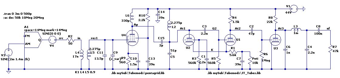

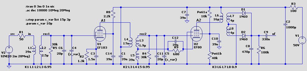

Das "Nestel-Prinzip" würde das Problem nicht beheben, denn nach wie vor wird die Gitter-Kathodenspannung einer Arbeitspunkt-Veränderung ausgesetzt. Könnte der angehängte Schaltplan so funktionieren? Der Oszillator entspricht dem Schaltbild unten rechts, jedoch mit Röhren: http://de.wikipedia.org/wiki/Oszillatorschaltung
#2943129

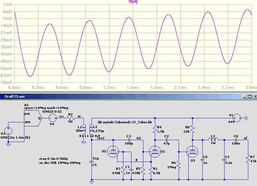

Du verlegst die Rueckkopplung in die Vorstufe, koppelst zurueck uber U2 , das erspart die Spulenanzapfung. Interessante Idee (ASD), nur machst du vielleicht zuviele Schritte auf einmal. Wenns nicht gut laeuft, kann man nicht sagen weshalb. Irgendein R muss natuerlich ein Poti sein zur Einstellung der RK und C5 ein variables C zur Abstimmung. J.
Rückkopplungseinstellung ist über R1 geplant. Die Verwendung dieses Oszillators beinhaltet den Emitterfolger mit geringer Belastung des Schwingkreises. R4 darf nicht zu hochohmig werden, sonst reicht die Rückkopplung nicht. Was mir persönlich nicht gefällt, es ist eine weitere Triode notwendig. Dann hatte ich noch gestern den Wobbler angeworfen. Die erreichbare Bandbreite beträgt bei 6MHz ca. 3-10 kHz, je nach Rückkopplung und bei 14 MHz ca. 6-18 kHz bei -6dB. Das entspricht einer Güte von ~3000.
#2943190
PS. Nachteil der Schaltung : Einfluss der Antenne auf Abstimmung und Rueckkopplung. Wenn ich mir die Sache grundsaetzlich betrachte : 1. Rauscharme Vorstufe muss sein, um Antenneneinfluss fernzuhalten, Empfindlichkeit und Selektion (etwas) zu verbessern und S/N anzuheben. Verstaerkung vielleicht 10fach = 20 db. 2. Der von dir beschriebene Modulationseffekt ist denkbar, aber ich habe davon noch nichts gelesen. Da koennte man ansetzen. 3. Wenn sich der Effekt bei 10m so stoerend auswirkt, dann muss man eben Abstimmung, Demodulation und Rueckkopplung voneinander trennen. Also zB. Kreis - Pufferstufe - Audion. 4. Von vorne beginnend, Stufe um Stufe aufbauen und optimieren. Erst wenns gut laeuft, den naechsten Schritt. Das sind natuerlich alles Gemeinplaetze. Aber trotzdem die Wahrheit, meine ich. J.
#2943205
PS: Der Abstimmkreis ist nicht geschlossen. Es fehlt ein C ca. 10 nF in der Plusleitung nach GND. J.
#2943209
PS2: Wie rechnest du die Guete ? Nach meiner Rechnung betraegt die Guete im Mittel 1000 = 6 MHz/6 kHz = 14 MHz/14 kHz. J.
> 1. Rauscharme Vorstufe muss sein Das war so gedacht, es ist nur der relevante Teil eingezeichnet. > 2. Der von dir beschriebene Modulationseffekt ist denkbar, > aber ich habe davon noch nichts gelesen. Da koennte man ansetzen. Ich hab eine erweiterte Theorie dazu, die Resonanzfrequenz läuft durch Abrbeitspunktverschiebung weg, wodurch das Signal außerhalb des Empfangsbereiches gerät. Dann erholt sich der Arbeitspunkt wieder, das Empfangssignal kommt zurück usw. > 3. Wenn sich der Effekt bei 10m so stoerend auswirkt, > dann muss man eben Abstimmung, Demodulation und Rueckkopplung > voneinander trennen. Also zB. Kreis - Pufferstufe - Audion. Dann gibt es anscheinend zwei Lösungen, das macht Mut. > 4. Von vorne beginnend, Stufe um Stufe aufbauen und optimieren. > Erst wenns gut laeuft, den naechsten Schritt. Der Oszillator schwingt nur mit zwei Systemen, das Audion kann ich vorerst weglassen. Ich bin mir nicht sicher, ob ohne weitere Triode eine ECL80 für Lautsprecherwiedergabe reicht. Die SSB-Signale können auch recht schwach sein, dann braucht es Reserve.
> betraegt die Guete im Mittel 1000 = 6 MHz/6 kHz = 14 MHz/14 kHz Die Q=f/b bei -3dB, meine Angaben beziehen sich auf -6dB. Das sind ab er nur ganz grobe Richtwerte. Ich kann mit dem Marker nur die Skalierung auf dem Oszi kalibrieren und dann dort ablesen. Da können sich schon zwei Fehler addieren. > Es fehlt ein C ca. 10 nF in der Plusleitung nach GND Das ist idealisiert, in der richtigen Schaltung hab ich mehrere Blockkondensatoren. Speziell an dieser Stelle muß ein C den Kreis auf kürzestem Weg schließen.

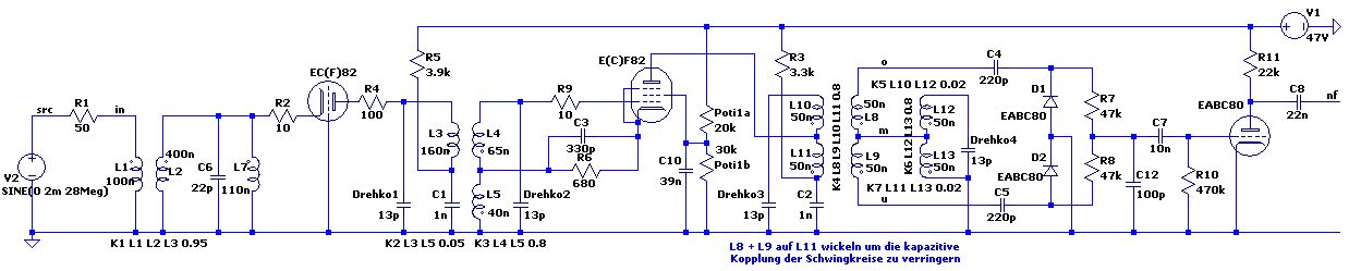

Was sind U1-U4 fuer Roehrentypen ? J.
U1 = EF183 U2 = EC(C)84 U3 = E(C)C84 U4 = EC92 oder EFxx später: U4+U5 = ECL80
#2944290
Stimmt das mit der Nummerierung im Schaltbild ueberein ? J.
Autsch, falscher Fehler. Es sind die Röhren von links nach rechts.

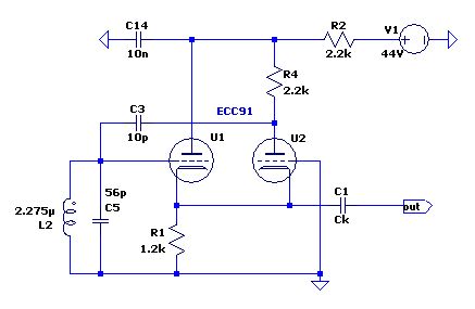

Moin Im Amateurfunk-Handbuch (1978, blau) hab ich noch obige Oszillator-Schaltung entdeckt. Da wird an der Kathode ausgekoppelt, es scheinen ca. 6dB mehr zu kommen. Momentan suche ich nach einem Weg, wie ich etwas mehr Signal bekomme. Falls R4 deutlich größer als R1 wird, müßte es an der Anode mehr werden. Mal sehen, wie weit man das treiben kann.
#2945249
ich denke, es ist vielleicht nicht so sinnvoll, nach Oszillatorschaltungen zu suchen, wenn man keinen Oszillator bauen will- besser vielleicht, das Pferd richtigherum aufzuzäumen, und eine leistungsfähigere Empfangsschaltung suchen, die mehr liefert. Da fällt mir so spontan die Doppelweg- Gleichrichtung ein. Ja, gab`s auch beim Geradeaus- Eingangsteil gelegentlich. Könnte dann so aussehen: HF- Verst.| HF- Verst.| Doppelweggl.| NF- Verst.| Endstufe. Vor/ hinter/ zwischen die HF- Verst. die ABstimmkreise, also max. 3. Bei aperiodischem Eingang eben 2. So eine Variante habe ich in meinem Projektgerät vorgesehen. Zwar mit einer speziellen Röhre, aber sollte m. E. auch nur mit Doppeldioden und nachfolgender Triodenverstärkung (z. B. EAA 91 und eine ECC, ö. ä., oder EABC 80) gehen. http://www.edi-mv.de/index.php/projekte/edi-rgs/projekt-edi-grs-wunderlich In einer Schaltungssvariante werden die K-G1- Strecken auch nur als Dioden verwendet ("Espero"- Gerät, auf der Seite, unten) Wie gut sich die Schaltung für einen rückgekoppelten HF- Verstärker davor eignet, wenn die Rückkopplung zwecks SSB- Demodulation angezogen ist, weiß ich nicht, überhaupt kenne ich mich mit SSB- Eignung der Geradeaus- Schaltungen weniger aus. Aber wäre vielleicht einen Test wert. Warum ? Immerhin verspricht die Doppelweg- Gleichrichtung eine höhere Ausgangsspannung, und dem ist nach Messungen wohl auch so. Die Schaltung mit der angegebenen Röhre hat aber -auch als Doppeldioden- Variante- einen in der Eingangsspannung eingegrenzten Arbeitsbereich, einen optimalen Arbeitsbereich haben aber viele Schaltungen. Mit anderen Doppeldioden müßte man testen. Edi
#2946380
> Doppelweg-Gleichrichtung eine höhere Ausgangsspannung
Ja, aber der Faktor 2 macht den Kohl nicht fett. Der Bernd braucht mehr
und da kann er durch Messen wahrscheinlich schnell herauskriegen, dass
das 2. System der Doppeltriode hauptsaechlich als Impedanzwandler
arbeitet und kaum verstaerkt. Ist bei der neuen Version auch nicht
anders.
Wenigstens eines der beiden Systeme sollte Verstaerkung bringen. Nur
allein fuer die Rueckkopplung ist der Aufwand ein bisschen hoch. Mir ist
immer noch nicht klar, warum mein frueherer Vorschlag mit dem
Katodenfolger vor dem Audion nicht funzen soll. Das ist wahrscheinlich
eine Frage der Dimensionierung.
Welche Vorteile soll die Wunderliche Roehre gegenueber herkoemmlicher
Diodengleichrichtung haben ?
J.

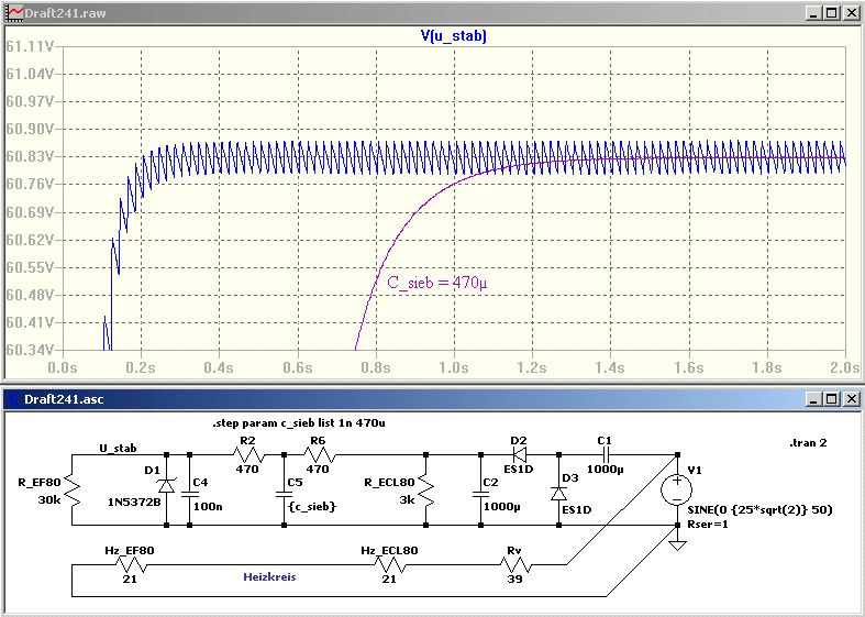

Heute hab ich zur EF80 zurückgebaut. Damit wird der Miller-Einfluss auf
die Empfangsfrequenz praktisch entfernt. Keine Ahnung, ob weitere
Kapazitätsänderungen lauern. Dann hab ich noch ein paar kleinere
Modifikationen vorgenommen, um die gegenseitigen Einflüsse etwas zu
reduzieren. Jetzt warte ich mal das Wochenende ab, wie sich die
Schaltung auf 20m verhält. Das hatte ich nämlich das letzte mal mit der
Pentode nicht getestet.

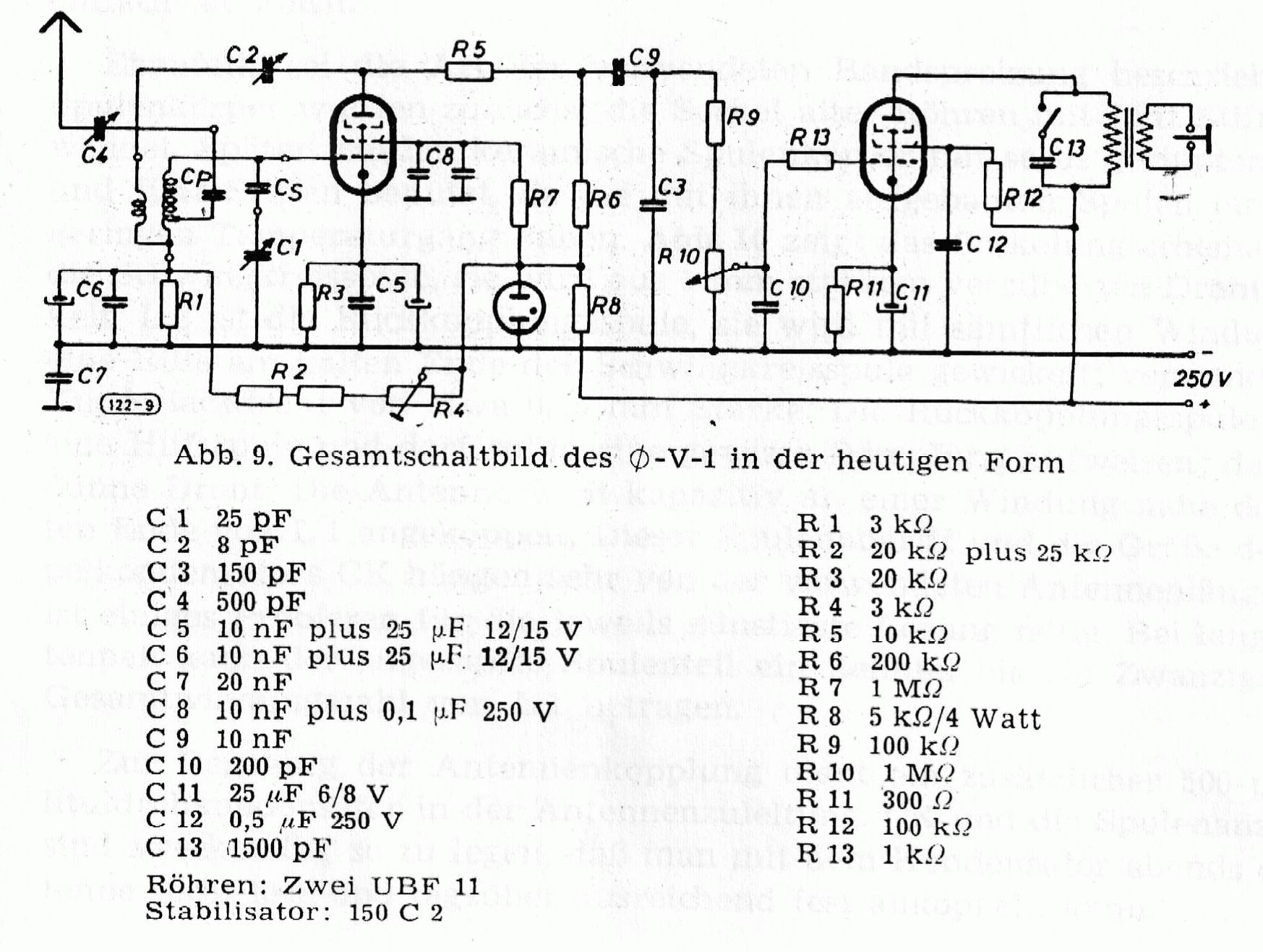

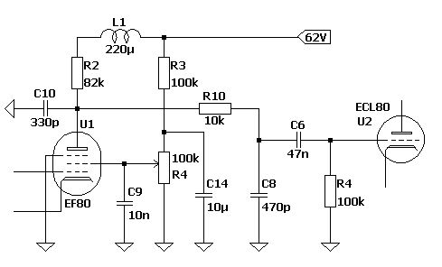

> Kathodenwiderstnad R3 = 20k Text : Der Katodenwiderstand hat mit 20k die maximale vom Roehrenhersteller im Normalfall zugelassene Groesse. Mit R4 ist ein Feinabgleich des Arbeitspunktes des Anodengleichrichters moeglich. > Glimmstabi mit Anhebeung der Gitterspannung auf ca. 20Volt. Glimmstabi war bei besseren Geraeten normal, aber meine Rechnung des Spannungsteilers ergibt eine positive Gittervorspannung von ca. 9V, abzueglich der Katodenspannung ca. 20V, also eine Gittervorspannung ca. -10V, grob geschaetzt. Diese Schaltung diente vor allen der Stabilisierung des Arbeitspunktes gegen Schwankungen der Heiz-/Netzspannung. Fuer die Anodengleichrichtung allein wuerde der Katodenwiderstand genuegen. Die erste Version des Geraetes war noch mit einem Audion versehen und wurde auf Anodengleichrichtung umgebaut, weil eine Brummspannung von der Heizung auf das Gitter streute. > die Anodengleichrichtung ist nicht ausgereizt. Aha, ??? J.
#2947861
Ich hab' mal ein paar Schaltungsauszüge in ein PDF gequetscht. Ist auch eins mit Schaltkreis bei, nicht mit TBA 120, aber mit A244 (DDR). 2 Kaskoden, eine geregelt. Fehlen die Dimensionierungsangaben, habe ich aber, bei Interesse. Ist die Schaltung, die ich verwenden möchte. Dann ein paar historische Schaltungen. www.edi-mv.de/images/sonstiges/weitere_geradeaus.pdf Das ist noch längst nicht alles, was ich zum Thema Geradeausempfänger beisteuern kann. Wie geschrieben- es geht sicher noch einiges zu entwickeln, damals machte man nicht mehr weiter, weil die Grenze des technisch machbaren und sinnvollen erreicht war, mit heutigen Bauelementen (Röhren) und Meßmitteln kann man auch aus dem alten Prinzip noch mehr herausholen. Ja, @Jürgen, an historischen Schaltungen bin ich immer interessiert. Edi
#2948396
Hi Edi, die letzte Schaltung "Schieren Kay 48" ist sowas, wie ich es mir fuer einen historischen SAQ-Empfaenger vorstelle. Aber : die KC1 funtioniert sicher als Audion, dann die HF an der Anode nochmal gleichrichten und auf das Gitter rueckfuehren ? Wenn das man nicht Probleme bringt! Lieber die Endstufe als Reflex wie zufaellig in den oben genannten Funkschauheften in 2 anderen Aufsaetzen beschrieben. J.
#2948606
Die rückgeführte Spannung ist keine HF. Erfordert sicher gute Siebung. War auch nur als Anregung gedacht. :-) So, hier das bisherige Ende der Fahnenstange. BerndW, wenn Sie den bauen, dürften Sie keine Probleme haben. Bilder kann ich als Gast wohl nicht anhängen- geht jedenfalls nicht bei mir. Also die URL: http://img194.imageshack.xx/img194/2173/lo6k39ueberblick.jpg (für xx bitte us eingeben, Posting wird sonst als Spam abgelehnt) Schaltplan kann ich im Riesenformat (x mal A4) -zum Ausdrucken oder zum Shack tapezieren- schicken. Edi
#2948610
Kommando zurück- Bild geht nur in der vorschau nicht. Edi

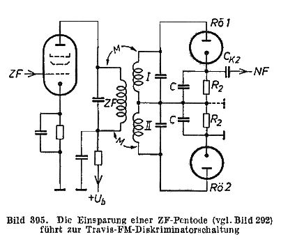

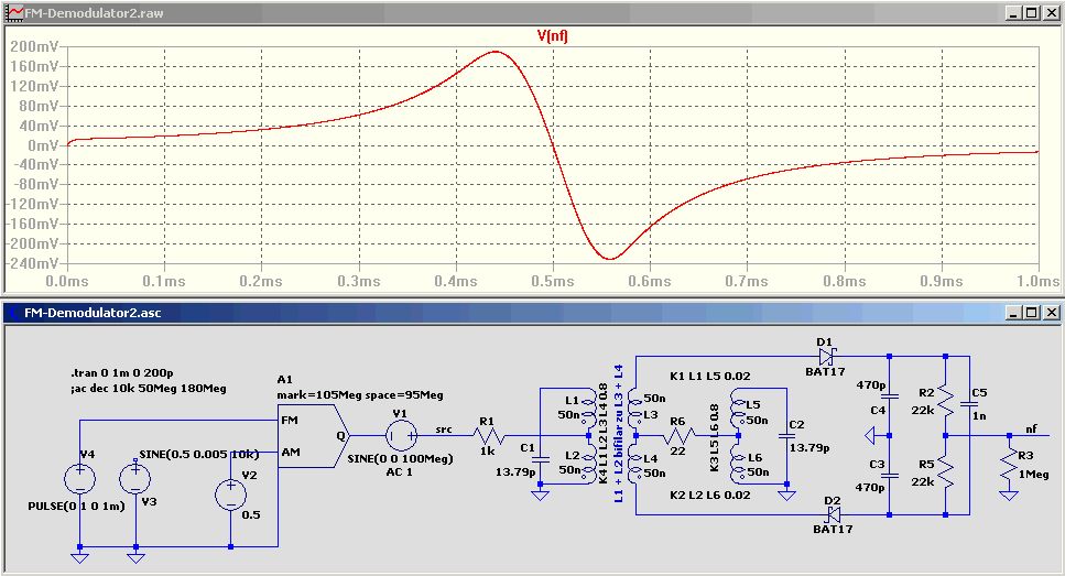

Hallo Edi > "Phasendiskriminator mit versetzten Einzelkreisen" Ich kenn den als Differenzdiskriminator, den Gleichlauf werde ich wohl nicht über den gesamten UKW-Bereich nicht hinbekommen. Obwohl, das trifft möglicherweise auf alle Demodulatoren zu. > Es gibt aber auch geeignete Drehkos ohne Massebezug Ich habe hier einen alten VHF Tuner mit 2 Kammern für 2 Röhren und einem 4-fach Drehkondensator mit durchgehender Achse. Die Platten sind alle fest aufgelötet. Ich hab mir mal was anderes überlegt (siehe Anhang). Es handelt sich um eine art von Ratiodetektor, bei dem der Schwingkreis und das phasenstarre Signal vertauscht sind. Es ist die typische S-Kurve zu erkennen. In der Simulation war der Klirr unter 1%. Einzigster Nachteil, eine der Spulen muss bifilar gewickelt werden. C5 hat normalerweise ~10µF und bewirkt eine AM-Unterdrückung. Die Induktivitäten müssen mit 150nH statt 180nH eventuell noch etwas kleiner werden, damit die Bandspreizung stimmt.
#3124696
Der "Phasendiskriminator mit versetzten Einzelkreisen" hat 2 voneinander
unabhängige Schwingkreise, die jeweils um den gleichen Betrag von der
zugeführten Frequenz verstimmt werden.
Ich habe eine Anzahl Schaltungen für Diskriminatoren.
Die meisten FM- Demodulatoren werden keinen Masse- bezogenen Drehko
erlauben, für den hier beabsichtigten Zweck waren die Schaltungen nicht
gedacht.
Ich suche die Schaltungen heraus, wenn ich wieder zu Hause bin.

UKW- Geradeaus mit echten FM- Demodulationsschaltungen kenne ich
industriell nicht, nur Pendler, mit den bekannten Nachteilen.
Ich bin gespannt, ob man Geradeaus- UKW vernünftig zum Laufen kriegt.
Anregung:
Es gibt noch mehr Möglichkeiten, FM zu demodulieren, nämlich mit eigens
dafür gebauten FM- Spezial- Demodulatorröhren, Spezial- Heptoden Philco)
bis Enneoden (EQ80), die sind nicht mal teuer, wurden wenig verwendet.
-Und da würde ein massebezogener Drehko wieder gehen !

Flankendemodulation zum Laufen gebracht- spielt richtig gut.
Allerdings habe ich hier (z. Zt. HH) viele stärkere Sender, zu Hause ist
UKW eher Fernempfang.

Hier ein Differenzdiskriminator. Die Anodenspannungsseite des Drehkos sollte, da HF- mäßig "kalt", auch an Masse gelegt werden können.
#3128315

Hallo Edi Ich hab noch einen anderen Differenz-Diskriminator im Springstein entdeckt. Diese Version würde auch die Verwendung der EABC80 erlauben, weil eine Diode auf GND liegen darf. Trotzdem wird mehrfach erwähnt, dass der Abgleich sehr genau sein muss und sogar die Temperaturdrift der Schwingkreise eine Rolle spielt. Deshalb versuche ich erstmal meine Version (Anhang). Trotz einiger Feinheiten funktioniert die Schaltung bis einschließlich Rückkopplung. Die ECO scheint beim entsprechenden Aufbau auch auf UKW noch zu funktionieren. Es lassen sich einige Sender per Flankendetektion empfangen, wenn auch recht leise. Die Schwingkreise benötigen für den Gleichlauf noch eine verstellbare Kapazität. Danach ist der Demodulator an der Reihe. Es wäre schön, wenn mit der EABC80 auch noch eine Vorverstärkung in den VHF-Tuner passt, sonst hätte ich die EAA91 als galvanisch getrennte Doppeldiode verwenden müssen.

Hallo, Berndw, Die Diskriminatoren mögen etwas kritischer in der Einstellung sein, gerade bei versetzten Einzelkreisen, auch empfindlicher in Bezug auf die Stabilität/ Konstanz, ja. Dennoch sind sie sicher eine gute Lösung, wenn sie einen massebezogenen Drehko erlauben. Und- die Verstärkung habe ich bei meinen Projekten mit diesen Schaltungen bewußt UNTERHALB der Begrenzung gehalten, weil eben genau die Begrenzung das bei UKW bekannte Zwischensender- Rauschen erzeugt. Die Nicht- Unterdrückung von AM nehme ich gern in Kauf. Auch die alten Flankendemodulator- Super der 50er fallen durch die angenehme Ruhe auf. Daraus habe ich in den 90ern einen Diskriminator- Demodulator für 27 MHz- CB- Funk (Schmalband- FM) entwickelt, der im Gegensatz zu dem eigenen Demodulator der Geräte angenehm ruhig war, die bei CB- Funkgeräten übliche -und auch notwendige- "Squelch"- Rausch- Schaltsperre konnte entfallen. Bei der Squelch nervt auch oft schon das eigene Einschaltgeräusch. Eine sehr weiche, regelnde Rauschunterdrückung habe ich auch mal entwickelt, sogar einem Hersteller vorgestellt, aber an die HF- mäßige Lösung kommt sie nicht heran. Schwächste Signale, die im Rauschen untergehen, sind so nämlich noch hörbar- und verständlich. Ein Freund, der noch CB- Funk nutzt, hat vor Monaten die Diskriminator- Schaltung wieder auferstehen lassen. Aber das nur nebenbei- die Verwendung eines Diskriminators in einer durchstimmbaren Variante ist sicher eine Herausforderung, m. E. ist es auch machbar. Edi

aus "Elektronisches Jahrbuch 1975" Ich finde das Schaltungskonzept etwas ungewöhnlich - außerdem die Tatsache, daß es bis über 28MHz funktionieren soll. Deshalb soll es hier kurz vorgestellt werden.
#3375612
Dirk schrieb: > aus "Elektronisches Jahrbuch 1975" > > Ich finde das Schaltungskonzept etwas ungewöhnlich - außerdem die > Tatsache, daß es bis über 28MHz funktionieren soll. > > Deshalb soll es hier kurz vorgestellt werden. Es händelt sich hier um einen Collpits-Oszillator. Collpits-Schaltungen sind geeignet für kleinen Reichweiten. Zum Beispiel für den 40m Amateurband.
Der Empfänger wird ein CW oder SSB-Signal auf 10m nicht vernünftig
empfangen können. Die Schwingung rastet auf den Träger ein, wodurch das
Signal unverständlich wird. Als die Schaltung erschien, war AM noch
verbreitet. Für AM ist das Einrasten auf den Träger sogar von Vorteil.
Der Empänger taugt sicherlich für den Empfang jeglicher AM auf Kurzwelle
und CW/SSB bis ca. 10 MHz.

Das Hazeltine Fremodyne-Prinzip, eine Mischung aus Super-Regen und Superhet hatte ich mir schon mal angeschaut, aber das PLL Prinzip ist mir neu. http://www.radiomuseum.org/forum/fremodyne_superrgenerative_detector.html

Hallo, ich habe ein Audion mit zwei Röhren aufgebaut. Das Audion entspricht etwa http://www.b-kainka.de/bast748.jpg. Das Audion funktioniert soweit einwandfrei. Jedoch habe ich folgende Probleme: Das Audion brummt bis kurz vor Schwingeinsatz, bzw. bei SSB ist das Brummen weg. Das Brummen hört sich wie ein offener NF-Eingang an, den man mit den Fingern berührt. Daher ist ein AM-Empfang nur eingeschränkt möglich. Folgende Röhren wurden getestet: EF80 und EF85. Die EF80 brummt auch bei Rg=100K. Das Brummen erscheint auch ohne Antenne. Schaltbild und Aufbau siehe Anhang... MfG Bernd
#4372119
Hatte den Schaltplan vergessen... Btw: Wozu ist C13? In manchen Schaltungen ist er drin und in anderen nicht.
C13 bildet mit der Primärinduktivität des Übertragers einen bedämpften Schwingkreis. Erst mal werden Reste der HF entfernt, denn hört man mit Kopfhörern, wirkt die Anschlussleitung als HF abstrahlende Antenne, welche das Audion wieder auffängt. Das Gerät wäre handempfindlich und der Rückkopplungseinsatz ist dadurch möglicherweise nicht mehr weich. Je nach Dimensionierung von C13 kann man das obere Ende des Übertragungsbereich ein wenig linearisieren, man kann mit einem etwas größeren Kondensator die Mitten betonen oder bekommt bei 600-700Hz ein CW-Filter. Brumm kann verschiedene Ursachen haben, deshalb ein paar Fragen: 1. Brummt es ohne Antenne? 2. Brummt es noch, wenn C3 überbrückt wird? 3. Brummt es, wenn des Gitter der EF80 auf GND kurzgeschlossen wird? 4. Welche Spannung kann man über D1 messen, stabilisiert sie? 5. Sind die Heizleitungen verdrillt und nur an einem Punkt beim Netzteilaschluss geerdet? 6. Wird die Anodenspannung durch Spannungsverdoppelung erzeugt? Freundliche Grüße, Bernd
#4372300
B e r n d W. schrieb: > C13 bildet mit der Primärinduktivität des Übertragers einen bedämpften > Schwingkreis. Erst mal werden Reste der HF entfernt, denn hört man mit > Kopfhörern, wirkt die Anschlussleitung als HF abstrahlende Antenne, > welche das Audion wieder auffängt. Das Gerät wäre handempfindlich und > der Rückkopplungseinsatz ist dadurch möglicherweise nicht mehr weich. > > Je nach Dimensionierung von C13 kann man das obere Ende des > Übertragungsbereich ein wenig linearisieren, man kann mit einem etwas > größeren Kondensator die Mitten betonen oder bekommt bei 600-700Hz ein > CW-Filter. > Danke! > Brumm kann verschiedene Ursachen haben, deshalb ein paar Fragen: > > 1. Brummt es ohne Antenne? Ja. > 2. Brummt es noch, wenn C3 überbrückt wird? Ja. > 3. Brummt es, wenn des Gitter der EF80 auf GND kurzgeschlossen wird? Nein, das Brummen ist komplett weg. > 4. Welche Spannung kann man über D1 messen, stabilisiert sie? Bei voller Lautstärke und ohne NF-Pegel ca. 61V. > 5. Sind die Heizleitungen verdrillt und nur an einem Punkt beim > Netzteilaschluss geerdet? Hmm, soetwas habe ich nur gesehen, wenn man eine extra Wicklung für die Heizung hat. Hier aber gibt es nur eine Wicklung mit 24V. Die Leitung ist verdrill zu den Heizungen ist verdrillt. Ich habe aber gelesen, dass es nicht gerade gut ist, die Audion-Röhre mit einer Wechselspannung zu heizen, da dies zu einem Netzbrumm führt. Diesen habe ich auch noch, aber nur ganz schwach. > 6. Wird die Anodenspannung durch Spannungsverdoppelung erzeugt? Ja, über eine Delon-Schaltung aus 24V~/850mA mit 2x 1000µF und 2x 1N4007. Leerlauf 73V und unter Belastung 67V. Die 24V~ gehen über eine Drossel mit 2x 10nF gegen Masse - daran hänegn Heizung und Audion+NF-Verstärker. > Freundliche Grüße, > Bernd
Ist C12 innerhalb dieser Kupferfolie/Abschirmung verbaut und hat ganz sicher Verbindung zum Schwingkreis? >> 5. Sind die Heizleitungen verdrillt und nur an einem Punkt beim >> Netzteilaschluss geerdet? > Hmm, soetwas habe ich nur gesehen, wenn man eine extra Wicklung für die > Heizung hat. Hier aber gibt es nur eine Wicklung mit 24V. Jedenfalls sollte der Heizstrom nicht übers Chassis fliessen. Die Drossel L5 ist viel zu klein und passt nicht zur Impedanz der Röhren. Da wären mindestens 500mH-1H erforderlich. Der aktuelle Frequenzgang hebt Bässe und Netzbrumm an (siehe angehängte Simulation). Deshalb schlage ich die Widerstandsvariante vor (alternative_Beschaltung.gif), welche zwar nicht so steil abfällt, aber doch HF zuverlässig entfernt. Die Reihenfolge C6 und C8 ist getauscht, da sonst ein kapazitiver Spannungsteiler entsteht.
Hier sind noch die Gifs! Nachtrag: Für die Schirmgitterspannung der EF80 reicht üblicherweise ein Bereich von 0-30V und durch den zusätzlichen Vorwiderstand lässt sich die Rückkopplung feiner einstellen. Außerdem kann nochmals gefiltert werden (C14) die Schirmgitterspannung reagiert auch empfindlich auf Störungen auf der Betriebsspannung. Bei mir war der Unterschied hörbar.

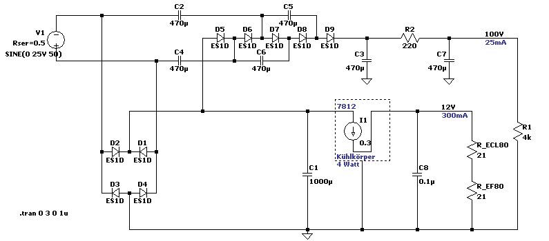

Hier erst einmal die Schaltung für die Heizung der Röhren.
#4373811

B e r n d W. schrieb: > Gut, jetzt gilt es herauszufinden, ist es die Heizung oder die > Anodenspannung. Laut Schaltung haben Heiz- und Anodenspannung beide 50 Hz. Das Diagramm zeigt aber für die Anode 100 Hz ! ?????? 50 und 100 Hz sollten akustisch leicht auseinander zu halten sein.
Hallo eric > Das Diagramm zeigt aber für die Anode 100 Hz ! ?????? Meinst dies? Beitrag "Re: Wo sind die Audion-Bauer?" Ich zähle 10 Schwingungen auf 200 ms.

Elko von 220µ von g2 nach GND -> keine Änderung Die Heizung der EF80 an beiden Seiten abgetrennt -> Brummen wird wie gehabt lauter.
Die Heizspannung von 24 V Wechselspannung sind mir bei 67 V Betriebsspannung irgendwie verdächtig. Da könnten Störspannungen kreuz und quer in der Schaltung entstehen. Warum wird nicht mit 6V Gleichspannung geheizt?

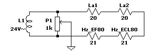

Nochetwas: Wenn man die Heizung ausschaltet wist das Brummen sofort weg. Im Gegenatz zur Delon-Schaltung wird es mit der Anodenbatterie nicht lauter, sondern bleibt verschwunden. Meine Meinung ist, dass es ein Problem mit der Stromversorgung der Heizung gibt. Wobei das leise Netzbrumm im Hintergrund von der mangelhaften Siebung an der Delon-Schaltung kam.
Hallo Bernd Du könntest es mal mit einem sogenannten Entbrummer-Poti probieren. Dabei wird nicht eine Seite des Heizkreises geerdet, sondern der Schleifer des Potis. Damit sollte sich der durch die Heizspannung verursachte 50Hz-Brumm auf ein Minimum stellen lassen. Gruß, B.
#4386595
B e r n d W. schrieb: > Du könntest es mal mit einem sogenannten Entbrummer-Poti probieren. Zu Röhrenzeiten bei Wechselstromheizung sehr verbreitet und auch effektiv! Das Poti sollte möglichst niederohmig sein, man kann dafür auch zwei Festwiderstände "oben" und "unten" benutzen mit einem Trimmpoti in der Mitte (z.B. 100 Ohm). Dann wird nicht mehr die ganze Leistung des Stromzweigs im Poti verheizt.
#4386613
Funktioniert diese Entbrummschaltung mit einer Trafowicklung bzw. parallel zur Delon-Schaltung? So wie ich das sehe nicht... Die meisten Röhrengeräte haben eine extra Wicklung für die Heizung. Ok, ich werde das mit der Anodenbatterie + den 24V~ für die Heizung testen.
Die Heizwicklung muss "schwimmen"!

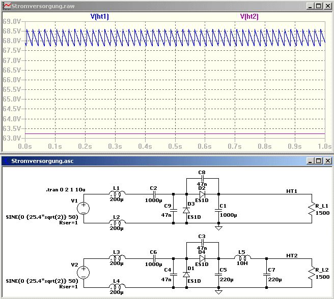

@Hein3: Ich habe alle getesteten Spannungsversorgungen oben im Bild aufgezeichnet. Wenn ich die 12V-Heizung verwende (siehe Bild - ohne Siebelko) ist das Brummen ersteinmal da. Das Überbrücken des Cs an Masse verbessert die Situation dabei nicht. Entfernt man es wird es schlimmer (logisch). Danach habe ich die Röhre mit Alufolie (Folie mit GND verbunden)umwickelt und stellte fest, dass das Brumen geringer war. Danach habe ich die Keksdose (genauer DVD-Dose) von oben über das Audion gestülpt und mit einem kurzen Kabel mit Masse verbunden - keine Änderung. Es reicht wenn man die Dose ein paar cm entfernt links neben das Audion stellt (die Seite mit der Audionröhre). Verwendet man die 24V~, so hilft keine DVD- oder Keksdose mehr, auch die Alufolie hilft nichts. Dort hilft nur das Entbrummpoti, wenn -laut Wikipedia- Heiz- und Anodenspannung galvanisch getrennt sind.

Ist die Anode von D5 am Plus, um alle Dioden der Kaskade vorzuspannen?
Die Heizung läuft über einen Brückengleichrichter mit ~24V DC am Elko
mit 3Vss Ripple. Die durch die Kaskade erzeugte Anodenspannung setzt
darauf auf, die beiden Spannungen werden also addiert.
Die Simulation hab ich mal drangehängt.
Die Parameter der Spannungsquelle V1 sind falsch, denn die
LTspice-Angabe für die Transienten-Simulation bezieht sich auf den
Spitzenwert.
SINE(0 25V 50) ist falsch,
SINE(0 {25V*sqrt(2)} 50) wäre richtig gewesen
Die Anodenspannungen ist von der Anzahl der Dioden in der Kaskade
abhängig, folgende Werte werden damit erreicht:
Dioden Spannung
2 60V
3 90V
4 117V
5 140V
#4388949
Sieht gut aus: Spannung 117V und 36mA (mit RL=3.3K) im Gegensatz zu 100V/25mA. Ich werde für eine evenuelle HF-Vorstufe statt des 7812 ein 7818 für die Heizung verwenden. Die Audionröhre und die HF-Vorstufe werden mit FR4-Basismaterial abgeschirmt und voneinander getrennt. Die HF-Vorstufe wird erst aufgebaut, wenn der Rest einwandfrei funktioniert.
#4405902
Hallo, folgendes habe ich inzwischen abgeschlossen: - alte Stromversorgung komplett abgerissen - der Audion-Teil und die zukünfrige JF-Vorstufe sind jetzt in zwei Kammern geteilt und komplett umschlossen (FR4) - das Audion brummte dennoch -> die Röhre mit Alufolie umwickelt -> Audion nun komplett ruhig -> Sockel mit Alubecher vonnöten - zwischen Schleifer Lautstärkepot und Gitter Pentode ECL80 33nF eingefügt und Gitter über 100K gegen Masse. Aktuelle Stromversorgung: Anodenbatterie + Steckernetzteil 12V für Heizung Die Kaskode konnte ich leider nicht aufbauen, da die Lieferung mit den Elkos nicht kommt.
hört sich gut an Die Röhre könntest du auch in eine FR4 Kammer sperren, aber auf Hitzestau achten also kühlen oder geregelte Heizung vorsehen. Namaste
#4406011
Bernd F. schrieb: > Die Kaskode konnte ich leider nicht aufbauen, da die Lieferung mit den > Elkos nicht kommt. Kleiner Tipp: leg dir einen Karton mit Platinen aus alten Radios, Fernsehern, Röhrenmonitoren usw. an. Dann kannst du bei Bedarf die benötigten Teile mit dem Lötkolben "abpflücken".
#4420162
So... Ich habe nun zwei PC-Netzteile ausgeschlachtet. Ergebnis: 4x 470µ / 220V Dazu noch aus eigener Sammlung 1x 680µ / 63V. Alle Dioden Kaskade: 1N4004. Die Kaskade ist inzwischen aufgebaut. Der Rest fehlt noch...
#4422521
Bernd F. schrieb: > So... Ich habe nun zwei PC-Netzteile ausgeschlachtet. Ergebnis: > > 4x 470µ / 220V Super! Lass mal hören, wie das Projekt weitergeht!
#4429010
Hallo, die Stromversorgung ist jetzt komplett aufgebaut und im Leerlauf getestet worden: Kakade 4 Dioden: Ausgangsspannung: 140V Regler 7818 für Heizspanung: Ue: 35.1V Ua: ca. 17.6V Ue des Reglers ist haarscharf über den "Absolute Maximum Ratings" im Datenblatt. Bei Ausfall einer Heizung (Serienheizung) hat man genau diesen Leerlauf, da das Audion in diesem Fall max. 1 mA Stromaufnahme hat (über Kaskade). Rechnet man noch Netzschwankungen ein, kann der Wert von 35.1V sogar noch steigen. Man müsste parallel am Eingang oder Ausgang(?) des Reglers einen Widerstand einfügen? Am Eingang des Reglers ist jetzt in Serie ein Widerstand 22Ohm|5W, was natürlich nicht aussreicht.
