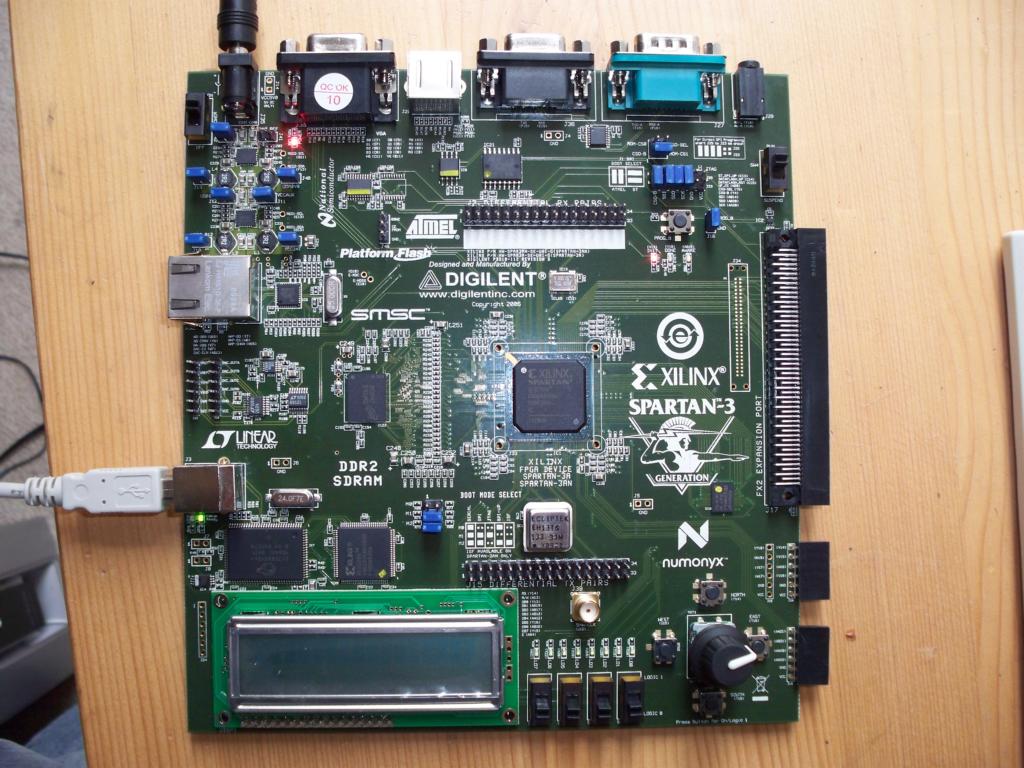

beim Programmieren des Spartan 3a Starter Kits habe ich Probleme. Leider
weiss ich mir nicht mehr selbst zu helfen und versuche es nun hier.
Habe ein Projekt in ISE (ISE Webpack) angelegt. Bis zum Schritt GEnerate
Programming File funktioniert alles gut. Dann mein weiteres Vorgehen mit
Impact:
Klicke "Boundary Scan" -> Rechtsklick -> "Initializa chain" -> Device
Programming Properties Dialog (nichts ändern & OK) -> 2 Symbole tauchen
auf (xc3s700a und xcf04) -> Doppelklick auf xc3s700a -> .bit Datei
einfügen -> Rechte Maustaste auf xc3s700a und program anwählen ->
Resultat ist "program failed".
Ist das nicht das Vorgehen beim Programmieren des Boards?
Habe die Informationen der Konsole angehängt. Hoffe jemand erkennt dort
einen Fehler in der Konfiguration.
Habe das Board mit den Jumper Einstellungen auch mal fotografiert.
Vielleicht sieht jemand auf den ersten Blick ja auch ob ein Jumper
falsch steht.

Gast #1730269
hey jan,
Da du kein Spartan 3AN sprich ein FPGA ohne integrierten Flash Speicher
hast musst du dein Bit-file in ein externen Prom schreiben.
Dazu musst du noch ein Jumper setzten das du serial booten tust.
Der Weg war soweit richtig bis zu dem Schritt wo du die 2 Symbole
siehst. Zuerst kommt der Fpga wo du auf Bypass klickst. Anschließend
kommt der Prom (XCF04) wo du dann das Bit-file einfügst. Das wars.
Gruß Hanz
Gast #1730329
Des stimmt so nicht, der Programmieradapter auf dem Spartan3A Starter
Kit kann den FPGA sehr wohl direkt beschreiben ohne umwege über den
Flash..nur ist bei wegnahme der Spannungsversorgung natürlich alles weg.
Aber ich würde auf jedenfall nochmal ALLE Jumper überprüfen, vor allem
die rechts oben, da stimmt optisch irgendwas ned (Hab jetz mein Spartan
3A board leider nicht da)...
Gast #1731275
Habe das Board von trenz electronic. ca 140€

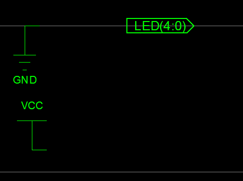

Ich möchte nur den bitsteam in den FPGA bekommen. Den Flash speicher
möchte ich nicht beschreiben.
Also, ich habe J26 für JTAG mode Konf. auf mittlere Position:     :|:
Dann habe ich J16 entfernt.
Das programmieren klappt jetzt. Es erscheint zumindest Prommaning
succeeded und die done led leuchtet. Doch leider leutet keine der LEDs
meiner schaltung. Hab meinen code angehängt. Keine Ahnung was da jetzt
wieder nicht geht. Am code liegt nichts.

Hab das mal eben durch meine ISE gejagt und bekomme folgenden Fehler:
- Design 'BOARD_TEST' has no inputs.
möglicherweise liegt es daran, dass wenn KEIN input da/definiert ist,
auch nix am Ausgang rauskommen kann...
MfG
Gast #1731329
@Lothar:
Ja, Du hast Recht. Das "View Technology Schematic" bildet es aber
korrekt ab.
Ein Ersetzen des "bit_vector" durch "std_logic_vector" ändert aber
nichts an der Darstellung im RTL-Schematic.
Gast #1731351
Juhu!
Die Jumper Einstellungen waren korrekt nach dem letzten Stand.
Mein Fehler nach in der ISE Konfiguration. Ich habe die Version 12.1.
Bindet man dort die .ucf in das Projekt ein wird sie erstmal
"ignoriert". Sie steht zwar in den Proejt-Dateien, wird aber nicht für
die zuweisung der Pins verwendet. Mann muss nun auf USer Constrains ->
FLoorplan Area ... klicken. Dann no anwählen für eine eigene ucf. Die
usv erscheint nun auch unter dem FPGA Symbol im Hierarchy Fenster von
ise. Dann den pin out report überprüfen, ob alles korrekt ist. Dann ging
es. Es gibt auch einen anderen Lösungweg, den ich aber nicht verwendet
habe:
http://forums.xilinx.com/t5/Implementation/12-1-ignoring-ucf-works-under-11-4/m-p/69718
Grüße
