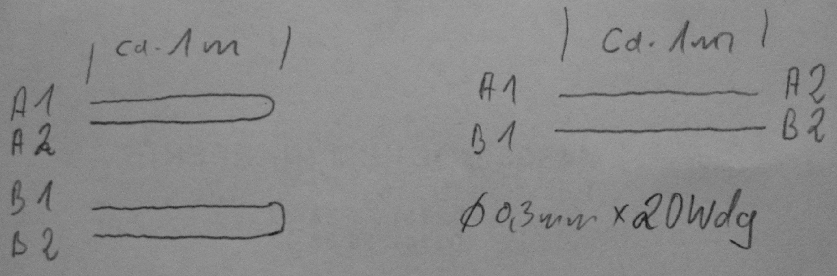

Noch eine Anmerkung zu der Spule. Die muss richtig gewickelt sein, und
die Anschlüsse müssen passen. Am besten nimmt man den Draht doppelt,
wickelt 20 Windungen auf seinen Kern und beschriftet die Enden jeweils
mit A1 - A2 und B1 - B2. A1 und B2 kommen an +. Da wo der
Basiswiderstand dranhängt kommt an die Basis des Transistors, das kann
A2 oder B1 sein. Der übrig gebliebene kommt an den Collektor.

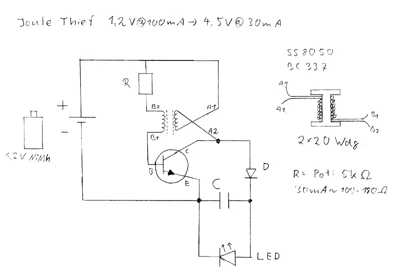

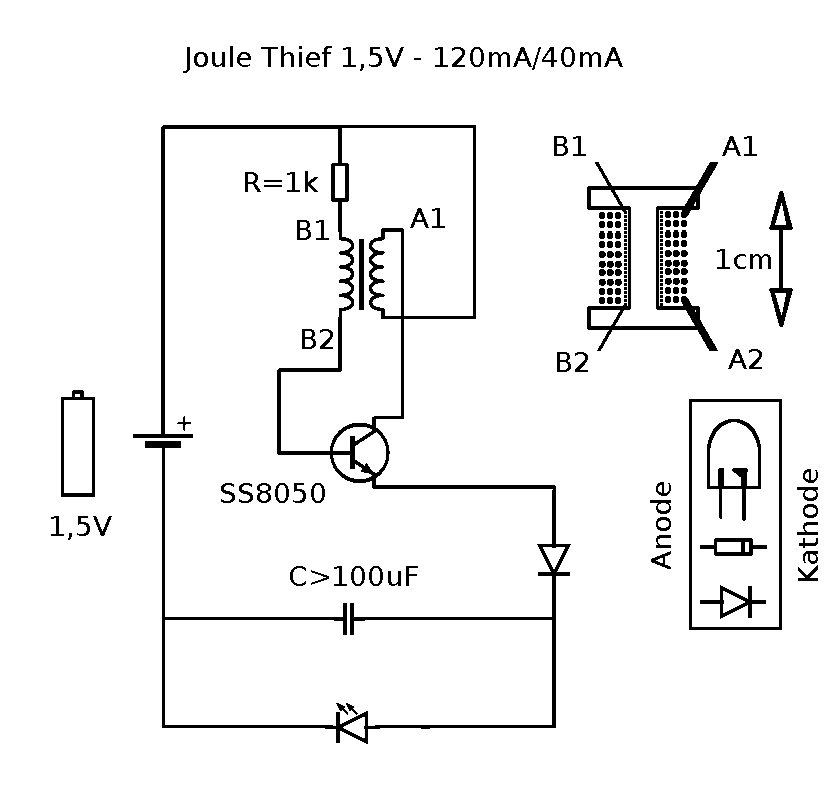

von Gaßtgeber (Gast)
Mensch Marwin, jetzt sei nicht so, der Joule Thief ist vom Wirkungsgrad
her durchaus mit denen von gekauften billigen Taschenlampen mit einem
CX6010 ua. vergleichbar. Mit dem Kondensator war der JouleThief sogar um
Weiten besser als eine gekaufte ohne Kondensator. Nun gut, also mit den
Bauteilen hast du recht, deshalb hab ich ne Handvoll Transistoren
probiert und ein SS8050 sowie ein BC337 haben sich als die besten
herausgestellt. Mit denen bekommt die Led über 20mA. Mit BC549 BC548 und
Anderen bekomme ich maximal 10mA. Würde mich interessieren welcher Wert
des Transistors nun für dieses Ergebnis zuständig ist.

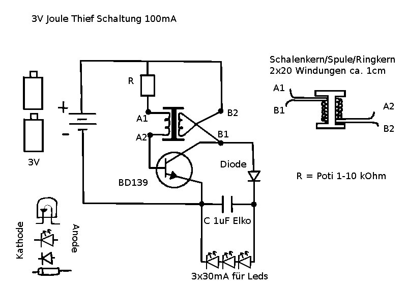

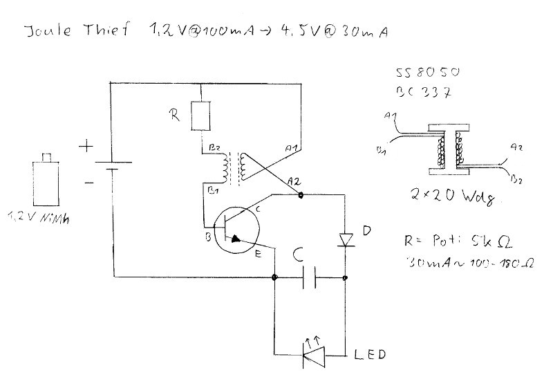

So und die funktionierende Schaltung habe ich als Bild angehängt. Man
kann damit immer nur eine LED betreiben. Zwei bekommen auch nicht mehr
Strom. Und Experimente mit 2 Batterien haben bei mir immer zu einem zu
heißen Transistor geführt.
Der Joulethief ist toll, man kann ihn wirklich aus Elektroschrott
zusammenstellen und oft ist das für die Problemstellung völlig
ausreichend.
Zum Bildformat, es ist ein Scan eines Schaltplans, also kam der Scan
zuerst, deshalb JPG.
von Paul Baumann (Gast)
Na, dann stelle es doch fest.
Miß mal die Stromverstärkungsfaktoren, das wird das Ausschlaggebende
sein.
MfG Paul
von MaWin (Gast)
Die funktioniert nicht, so viel kann ich jetzt schon mal sagen.
von 0815 (Gast)
Also bei der Schaltung sind tatsächlich mindestens drei Dinge nicht
richtig...
von abc.def (Gast)
sage bitte, daß die Dioden und der C in der Nähe der LED weggelassen
werden sollen. Und schon ist ok.

von Motek (Gast)
Die Schaltung funktioniert in der Simulation einwandfrei.
UCE >> 100 V
ILED = 100 nA
Kann ich zum Nachbau nur empfehlen.
In den Datenblättern die ich im Netz gefunden habe bieten die
Verstärkungsfaktoren keinen Hinweis. Messen kann ich das noch nicht.
Die Schaltung funktioniert, ich habe sie so aufgebaut und genauso aufs
Papier übertragen. Die Spule hat die Dimensionen 10x10mm und der Draht
0,3mm. Der Kondensator 16v 330uF hat vollgeladen 20V und haut die Led
bei vollgeladenem Zustand sofort kaputt. Deshalb die Led zuerst
anschließen, dann die Schaltung mit Strom versorgen.
Wirkungsgrad würde ich so abschätzen:
Verstärkungsfaktor 1,2V auf 3,4V = 3,2/1,2=2,7
80mA von Batterie und 25mA zur Led ergibt 25/(80/2,7)=0.83%
von Motek (Gast)
> Papier übertragen.
Arbeitshypothese: Wahrscheinlichkeit f. d. o. beträgt 0 %.
von Harald W. (wilhelms)
Gaßtgeber schrieb:
> Wirkungsgrad =0.83%
Das ist doch schonmal ein toller Wirkungsgrad! :-)
Ja der ist nicht schlecht 83% heißt, dass für die Aufwärtswandlung 17%
des Stromflusses vermutlich hauptsächlich in Abwärme verloren gehen.
von Motek (Gast)
Erstklassige Herleitung. Du hast echt Talent. Aus dir wird noch was,
wenn du erst einmal aus der Vorschule in die 1. Klasse kommst.
Echt schade, dass es hier so blöde Spammer gibt. Motek ich weiß ja nicht
ob deine folgenden Beiträge von dir kommen, aber zu deinem Ersten:
Schaltungssimulation ist hier nicht aussagekräftig. Bei der Schaltung
kommt es auf die individuellen physikalischen Eigenschaften der Bauteile
an. Es ist keine logische Schaltung, sondern eine Art Konstrukt, was man
aber als Sperrschwinger bezeichnen kann, nur eben unorthodox.
von Calculator (Gast)
Pin = 1,2V x 80mA = 0,096W
Pout = 3,4V x 25mA = 0,085W
Wirkungsgrad = Ausgangsleistung Pout / Eingangsleistung Pin
= 0,085W / 0,096W = 0,885 = 88,5%

Deine Schaltung funktioniert nicht. ETX.
DANKE, na da kann die Schaltung aber wirklich mit den Stepup ICs
mithalten. Im Datenblatt vom PR4402 sind 80% angegeben. Ich beschäftige
mich nur am Rande mit Elektronik, da war meine Herleitung nicht so
zutreffend wie die von Calculator.
Nun zum überheblichen Motek. Begründe warum sie nicht funktionieren
sollte. Sind es die gegeneinander geschalteten Dioden?
SORRY, da wo der Topf in der Led ist, ist die Kathode, da ist dann auch
der Sperrstrich im Schaltzeichen. Na dann muss man die Led in dem
Schaltkreis noch UMPOLEN.
Nein stimmt schon, da wo der Teller ist, ist die Kathode, da ist im
Schaltzeichen auch der Strich. Also ist die Schaltung in Ordnung.
von MaWin (Gast)
Er ist keineswegs überheblich, bloss ironisch und du verstehst es nicht.
Du hingegen bist wahnsinnig überheblich und sehr merkbefreit.
Aber es ist normal, daß man sich selbst nicht erkennt.
Wie soll durch gegeneinander geschaltete Dioden ein Strom fliessen
können?
von 0815 (Gast)
> können?
Ab 20V oder so schon, aber dann leuchtet die LED nicht, sondern BRENNT
Wir haben aber doch noch garnicht Sylvester.
@Gaßtgeber
Schau Dir doch mal an, wo bei einem Sperrwandler normalerweise die
Gleichrichter-Diode sitzt und wie die gepolt ist.
http://de.wikipedia.org/wiki/Sperrwandler
Übrigens kann man die LED auch gepulst betreiben und Gleichrichter-Diode
und Kondensator weglassen.
von 0815 (Gast)
Interessant finde ich vor allem die bildhaften Eselsbrücken für
Transistor und LED...
Das mit den Dioden im Transistor ist ja noch ok und nur komisch, aber
die Polarität der LED am Innenaufbau klar zu machen, führt sehr bald zu
einer BRENNENDEN LED...;-)
von John Wayne sein Schwiegervater (Gast)
Das sagt der RICHTIGE!
Brüllendes Gelächter!
Hast DU nicht auch mal so angefangen?
Ist das nicht das übliche Hilfs-Schema zum Durchmessen?
> aber
Wie machst Du das, wenn Du eine LED mit gleich langen Beinchen hast?
Lange Zeit dachte ich ja, Wanne = Kathode, aber denkste:
Hab hier rote ultrahelle LEDs mit Wanne = Anode...
> führt sehr bald zu
Dieser Gedanke scheint Dich ja wirklich zu faszinieren....
So, danke für die Beiträge. Ich hoffe nur dass ich MaWin und Motek nie
persönlich kennen lernen muss. Bei den Dioden sieht das auf den ersten
Blick tatsächlich komisch aus. Aber es ist so aufgebaut und es läuft. Da
wird der Kondensator über die Diode geladen und die Led zieht ihren
Strom aus dem Kondensator. Im gepulsten Betrieb ist sie nicht so hell
und die Farbe ist auch bleicher bzw. blaustichig.
Gaßtgeber schrieb:
> Da

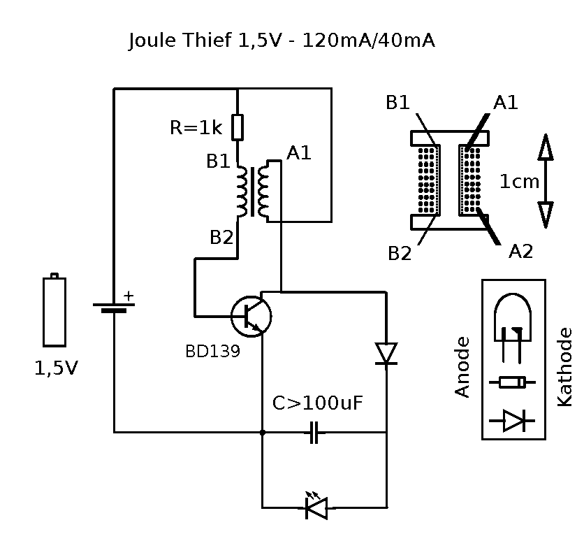

Dann vermute ich aber doch mal, dass die Diode anders herum gepolt ist:
Kathode (der Strich) zeigt nach Batterie-Minus. Oder?
von npn (Gast)
Schau dir mal die unbezeichnete Diode an. Die ist garantiert falschrum.
Wenn man die rumdreht, gehts. Abgesehen davon, daß deine Variante nach
dem Drehen der Diode auch funktioniert, macht man die Diode
normalerweise nicht an den Emitter, sondern an den Collector, mit Anode
am Collector.
So, habe jetzt die Diode nachgemessen. In beide Richtungen Durchgang,
ist wohl kaputt. Hab sie gegen eine Andre getauscht aber diesmal anders
herum, als wie im Schaltplan abgebildet. Und es funktioniert. Jetzt
fließen zur Led 30mA und aus der Batterie 107mA. Das ist für mich der
helle Wahnsinn, endlich mal ein Joule Thief der die Led auch zur vollen
Leuchtkraft bringt.
Hab auch eine Diode an den Collektor angeschlossen. Aber wie vermutet,
fließen dann nicht mehr die zum Oszillieren notwendigen Spulenströme und
es funktioniert dann auch nicht.
von npn (Gast)
Nee, die Diode am Collector in Richtung Leuchtdiode. Nicht vom
Collector zur Spule hin!
Jetzt hab ichs begriffen. Habs gleich aufgebaut und es funktioniert
genauso mit 107mA/30mA.
Ja, ist elektrisch gesehen äquivalent,
ob Du eine Reihenschaltung Diode - Kondensator
oder eine Reihenschaltung Kondensator - Diode machst.
(die LED jeweils parallel zum Kondensator)
Wenn Du für die Diode eine Schottky nimmst,
kannst Du noch ein bisschen mehr an Wirkungsgrad herausholen.

Nun, die Joule Thief ist eine sehr einfache Schaltung, ein paar alte
Platinen oder ein Besuch im Elektronikhandel reichen, um an die Bauteile
zu kommen. Man kann damit einiges über Elektrotechnik lernen und extrem
kleine Taschenlampen bauen.
Weiße Leds benötigen mehr Volt als ein einzelner Akku oder Batterie
liefern kann, will man also eine Minnitaschenlampe bauen, die mit nur
einer Zelle arbeitet, braucht  man einen Wandler. Nun sollten die
Bauteile dieses Wandlers günstig sein und auch schön klein. Die Joule
Thief Schaltung ist hierfür sozusagen prädestiniert. Ein weiterer
Vorteil dieser Schaltung ist, neben der technischen Herausforderung,
dass immer nur ein Akku leer gemacht wird, und man sich nicht um 3 oder
mehr kümmern muss, von denen immer welche nur zum Teil entladen werden.
Meine Schaltung kann also eine Led mit 30mA versorgen. Bestimmt sind
auch Schaltungen möglich, welche mehr als 30mA liefern. Gibts ja schon
als IC zu kaufen. Aber die JouleThief Schaltung hat eben doch ihren ganz
besonderen Reiz.
Im Anhang befindet sich noch mal der korrigierte Schaltplan.
UPS ein kleiner Fehler im Schaltplan, man muss rechts im Bild noch A2
und B1 vertauschen!!!!!
von Freie Energie (Gast)
Oh, welch wunderbare Energievermehrung... ;-)

von Motek (Gast)
> (120mW In -> 135mW Out)
Du musst die Messergebnisse schon akzeptieren, da wir es hier mit einem
hervorragenden Entwickler zu tun haben (siehe seine technische
Einlassungen in Wort & Bild).

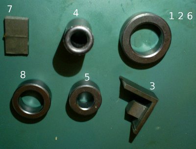

Könntest Du noch näheres zum Kern sagen bzw. den Wert der so
entstandenen Induktivität ?
Es sieht so aus als ob man diese radialen Ferrite Bauform 07, 09, 11
dazu verwenden könnte. Hier mal ein Link um zu zeigen was ich meine :
http://www.reichelt.de/Fest-Induktivitaeten-radial/2/index.html?&ACTION=2&LA=2&GROUPID=3180

Ja, diese Spulen sind es. Meine hat 1cm Durchmesser und ist 1cm hoch.
Man dann die Spule besonders leicht wickeln und die Geometrie scheint
auch sehr geeignet zu sein. Hab sie aus ner alten Plantine irgendeines
Gerätes herausgelötet. Der Kupferlackdraht stammt aus einem
Transformator und ist 0.3mm dick. Ich habe ca. 1 Meter Draht doppelt
genommen und schön sauber auf den Kern gewickelt. Immer die zwei Drähte
nebeneinander. Das dann so 2-3 Lagen, bis ich genau 20 Wicklungen hatte.

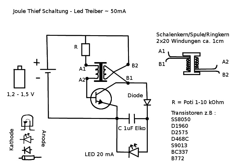

Nun zum Plantinen Layout. Ich nehme zuerst die Lötstellen, wo die
meisten festen Bauteile dran verlötet sind. Z.B. Widerstand, Transistor
und Kondensator. Die freien Bauteile haben flexible Lötstellen, wie + -
und Spule. Dann zeichne ich die festen Lötstellen möglichst in die Mitte
der Plantine, damit ich Platz sparen kann. Und von dort aus kann ich
mich logisch auf der Plantine ausbreiten. Hier der Schaltplan zum
Joulethief. Die Bauteilanschlüsse 1 2 und 3 sind jeweils von links oben
nach rechts unten durchnummeriert. Wie oben auf dem Schaltplan:
--A2-----TC--D1--|--R1--p--A1--
--TB--------B1---|--Led2-C2-D2-
--Led1-m-TE--C1--|--R2--B2-----   (p+  m-)

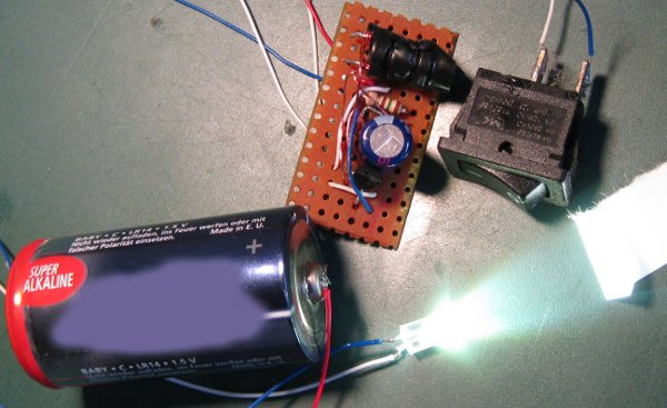

So sieht die Schaltung auf eine Plantine fertig verlötet aus. Will man
eine Minnitaschenlampe bauen, verzichtet man auf die Plantine und lötet
die Bauteile direkt aneinander und gießt die Teile in Kunstharz, direkt
ins Gehäuse.

Gaßtgeber schrieb:
> Hi Bernd, also das ist kein Widerstand sondern...
Es ist schon Widerstand und zwar im möglichem Rahmen. Sie möchten halt,
das Du aufhörst so etwas zu verbreiten.
Und nun zur Sache.
Das zu verstehen, habe ich so meine Probleme, da ich es immer mit Deiner
Zeichnung vergleiche, die eigentlich eine Bifilare-Wicklung zeigt.
Was aber dann für mein Verständnis nicht zum Text passt, da ich dann
zwei mal ein Meter doppelten Draht wickeln müsste.
Wenn Du die rechte Wicklungsart meinst, wo einfach zwei Drähte parallel
gewickelt werden, dann wäre allerdings in deiner Zeichung
oben links A1 & B1 und unten rechts A2 & B2.
Das Bild mit der bifilaren Wicklung entstammt hier her:
http://elektronik-kurs.net/elektrotechnik/festwertwiderstande-arten-und-herstellungsverfahren/
Das ist so meistens das Hauptproblem, wenn man irgend welche Schaltungen
nachbauen möchte und die Sichtweisen anders sind von dem was versucht
wird zu vermitteln. Oder die Angaben sind so nicht zu gebrauchen wie
z.B. in diesem Video, wo einfach was abgewickelt wurde und ein Nachbau
mit neuen Spulen nicht funktioniert und die Meisten bestimmt keine Lust
haben immer eine Wicklung weniger zu machen und wieder zu testen.
Das Hauptproblem dürfte sein, das es anscheinend immer wieder mal ein
paar Laien gelingt etwas hin zu bekommen, sie aber nicht wissen welche
Information man benötigt, um es nachbauen zu können.
https://www.youtube.com/watch?v=4AhJ7iDhodg
Völlig richtig, dieser Fehler ist im Schaltplan, ich hab das im nächsten
Post unter dem Schaltplan noch mal korrigiert. Du wickelst einfach die
Spule und mit 2x 50cm Draht mit 20 Windungen auf. Dann ermittelst du mit
dem Durchgangsmesser welche Enden zusammen gehören. Dann lötest du an
einen Draht den Widerstand, und die andren Enden nimmst du über Kreuz
und genau so kannst du es in den Aufbau einsetzen.
Ein weiterer möglicher Fehler ist das Vertauschen von Kollektor und
Emitter, sowie eine durchgebrannte Led.
Auch noch eine gute Idee ist eine 0.2A Sicherung, für alle Fälle.

So hab mal mit meinen Taschenlampen aus dem Preissegment 3-8€
verglichen. Die sind bis zu 50% dunkler mit ca. 8% mehr Stromaufnahme.
Joule Thief WINS!

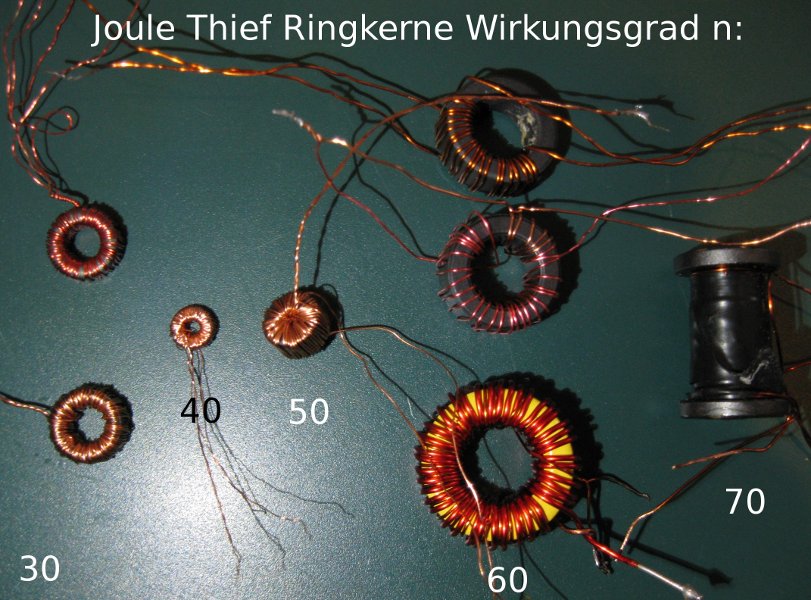

So ich hab jetzt mal den Effizienz Test gemacht, wie in meinem Post hier
postuliert: Beitrag "Wettbewerb schlampigster "Joule Thief""
Also die Helligkeit der Joulethief an eine Vorwiderstand betriebene Led
anpassen und somit die Betriebsdaten der Led herausfinden.
Da kommen bei 4x1,5V 31mA für meine kleine Taschenlampe und 45mA für
meine Beleuchtung raus. Nun berechnen wir:
Den Wirkungsgrad n von 4xAAA@31mA mit Vorwiderstand
U=6V-133 Ohm*0.031A=1.9V
(Was die Batterien liefern, minus was der Vorwiderstand an Spannung
vernichtet, was die Led bekommt.
n=1.9V*0.031A/(6V*0.031A)=0.32%
(n=Pout/Pin, P=U*I, 32% Wirkungsgrad bzw. Effizienz)
n=1.9V*0.031A/(1.2V*0.13A)=0.37
Den Wirkungsgrad n von der Beleuchtung
U=49 Ohm*0.045A=2.2V
n45=2.2V*0.045A/(1.2V*0.107A)=0.77
Also erreicht die Taschenlampe gerade mal 48% vom Wirkungsgrad der
Beleuchtung. Hier schlägt also die Beschaffenheit der Spule absolut zu.
Hab mal mit meiner besten 1AA Taschenlampen verglichen, die ist 3x so
hell mit genauso 0.13A Stromaufnahme. 3x37=111%. Die hat auch nur 3€
gekostet. Aber da haben wir natürlich nur einen Vergleich, keine
verlässliche Zahl. Weil wir haben ja die Effizienz von der Led nicht
berücksichtigt. Die ist bei der 3€ Taschenlampe deutlich besser als die
weißen Leds die ich aus ner alten Led Retrobirne gelötet hab. Oben im
Beispiel haben wir ja nur mit Hilfe der Leuchtkraft einer bekannten Led
die elektrischen Größen übertragen, also spielt da die Effizienz der Led
absolut keine Rolle, also absolut korrekt. Dann haben wir den
Wirkungsgrad rein mit den elektrischen Größen berechnet, erst recht
absolut korrekt. Aber beim Helligkeitsvergleich haben wir eine ganz
andre Led mit unbekanntem Wirkungsgrad, da kann man also nicht auf den
Wirkungsgrad schließen. Wollte ich das, müsste ich die Led gegen die
Vergleichsled tauschen.

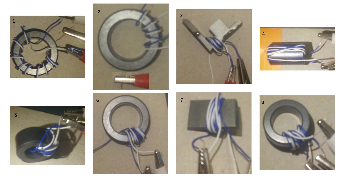

Test mit leerwerdender Batterie:
Ringkern 20x6x1 88mAin ca.20mAout
Ringkern 3,65x10x.35 70mAin ca.15mAout
Axialspule 10x10x.4 und über die bestehende einfach noch 20 über
35xBasis gewickelt 120mAin ca.15mAout
Axialspule 10x10x.4 80mAin ca.20mAout
Axialspule 10x10x.1 91mAin ca.15mAout
Test mit voller Batterie:
Ringkern 20x6x1 174mAin 45mAout
Ringkern 3,65x10x.35 100mAin 18mAout
Axialspule 10x10x.35 130mAin 40mAout
Fazit, die Axialspule hat besseren Wirkungsgrad als ein Ringkern. Desto
größer, desto mehr mA landen bei der Led. Schottky oder nicht, macht
keinen Unterschied. mA lassen sich mit Kodensator und Diode sehr gut
messen. Kupferdraht mit Feuerzeug und Nagelfeile abisolieren.
Hab mal ne Reihe Transistoren ausprobiert und den Verbrauch gemessen.
Der SS8050 scheint für die Aufgabe absolut perfekt zu sein. Der liefert
die meisten mA zur Led, nimmt am wenigsten Strom auf und lässt sich über
einen sehr weiten Bereich mit dem Vorwiderstand einstellen, ganze 5kOhm.
Bisher habe ich keine Alternative zum SS8050 gefunden.
Auch der BC337 war nicht geeignet, der macht die Led zwar schön hell,
aber in einem kleinen Widerstandsbereich und braucht dann auch gut 200mA
aus der Batterie.
von 0815 (Gast)
Zufällig ja. Weil die Axialspule grundsätzlich einen "Luftspalt" hat,
der Ferrit-Ringkern nicht. Aber ein solcher wird benötigt.
Ein sehr kleiner Eisenpulver-Ringkern hätte einen noch besseren
Wirkungsgrad. Oder (noch besser) ein winziger Topfkern mit Spalt.
Vermutlich sollte der Ringkern möglichst hoch sein und möglichst schmal.
Die Spule möglichst niedrig und möglichst breit. Ich hab mal nen
Ringkern über die Spule, und das hat die Led etwas heller gemacht.

Ich habe eine Reihe Transistoren ausprobiert, nur der D468C liefert
bisher exakt die gleichen Ergebnisse. Andere liefern entweder zu wenig
Strom zur Led, und nehmen meistens auch verhältnismäßig viel zu viel
Strom aus der Batterie. Darunter auch größere Transistoren mit
Kühlkörper.
Die Beiden Transistoren SS8050 und D468C
http://www.alldatasheet.com/datasheet-pdf/pdf/247021/RENESAS/2SD468CTZ-E.html
liefern Ic=1A und vertragen um ein Watt. Das ist im
Kleinleistungsbereich wohl das Maximum.
Der BC238C ist noch in Ordnung liefert 20/100
BC548C 15/100
Ich hab mal diese Supercharged Version probiert. Ist eine
Verschlechterung. Eseidenn man macht nen Faktor 1000 größeren
Kondensator rein, dann hat man ein sekundengetaktetes Blitzlicht.
foldi, es gibt fertige Ics zu kaufen. Die Joulethief ist nicht
grottenschlecht, mit den Bauteilen ca. 1cm Axialspule bzw. Topfkern mit
2x20 Windungen ca.150Ohm und SS8050 bzw. D468C kann man eine Led mit
40mA befeuern und der Wirkungsgrad kommt an die 80%. Das gleichauf mit
fertigen guten Ics. Die ICs, die in meinen billigen Taschenlampen drin
waren, waren alle viel schlechter als die Joule Thief, das waren CX-....
Chips.
Kann schon sein, dass einmal Joule Thiefs und selbstgebastelte
Batteriezellen für die Lichtversorgung der Menschen dienen wird :-) Die
Leute wissen nicht was sie brauchen und sie wissen nicht was sie haben.
Sie sparen z.B. mit Energiesparlampen Strom, verpesten mit dem
Quecksilber die Umwelt und vergeuden gleichzeitig mit ihrem "Gamingpc"
oder Gefrierschrank den Strom. Green ist nicht schlecht, nur manchmal
wird Green ungrün hergestellt. Am meisten kann man wohl noch in der
Wirtschaft sparen. Dort werden Sollbruchstellen eingebaut, so dass Teile
von Fachpersonal immer wieder gewechselt werden müssen, mit Anreise,
Arbeitszeit, Bürokratie, auf Hersteller, als auch Kundenseite usw. Die
jetzige Wirtschaft bedeutet zwangsweise unendliches Wachstum und dazu
exponentiell ansteigender Ressourcenverbrauch. Das hat man so um 1920
gebraucht, da gabs zu wenig Wachstum und genug Ressourcen.
MaWin hat in diesem Bastelthreat nur persönlich beleidigende Abwertungen
abgegeben, so wie man das von frustrierten sozialgestörten Trollen
kennt. Ich kann mir nicht vorstellen, das er sinnvolle Beiträge leisten
kann.
Harald Wilhelms schrieb:
> Einfach irgendwelche
> Kerne zu suchen und wahllos ein paar mehr oder weniger Wicklungen
> aufzubringen, ist jedenfalls der falsche Weg.
Stimmt nicht, es ist kein Transformator, die Basiswicklung schaltet nur
den Transistor. Die Anodenwicklung gibt bei größerer Windungszahl höhere
Spannung, die man nicht braucht, damit verringert sich auch der
Wirkungsgrad. 20 Windungen haben sich scheinbar als gut erwiesen.
Theoretisch sind wenig Windungen besser. Höherer Wirkungsgrad mehr Strom
zur Led. Ich schätze am besten ist möglichst flacher Schalenkern mit so
8mm Durchmesser und .3mm Draht.
Die Joulethief, hat einen schwingenden Transistor und dieser leitet den
Strom in die Spule. Desto mehr die Spule speichern kann, dh. den Kern
magnetisieren kann, desto besser der Wirkungsgrad. Die Schwingfrequenz
kann man mit dem Basiswiderstand bestimmen. Optimal ist es, wenn sich
die Spule noch rechzeitig entleeren kann, bevor der Transistor wieder
schaltet. Ics schwingen auch und leiten den Strom in  eine Spule, desto
mehr mH die Spule hat, desto dunkler, desto höher der Wirkungsgrad. Die
Schaltungen arbeiten nach dem gleichen Prinzip, nur der Ic hat eine
festgelegte Frequenz. Ich würde sagen, man kann die Joule Thief genauer
einstellen/optimieren.
Der PR4402 ist im Vergleich zu meiner Joule Thief richtig miserabel. Der
PR4402 liegt laut den Diagrammen im Datenblatt bei 35mA Ledstrom mit
1,5V Batterie bei 68% Wirkungsgrad. Meine Joule Thief liefert mir da
45mA bei einer Effizienz von 77% und die kann man noch optimieren, was
den Induktor betrifft. Für eine kleine Taschenlampe würde ich der
JouleThief absolut den Vorzug geben.
Der d2575 npn Transistor aus einem alten Kamerablitz TOPPT den SS8050
noch mal bei Weitem. Für den reichen nicht mal 2kohm zum justieren, der
bringt 40mA 150mA bei 2kohm.
Dem SS8050 ebenbürtig waren D1616 ST9014C und SM945 sowie c3068 c5001
PNP 2N3906 liefert 130/20 Dioden +- vertauschen.

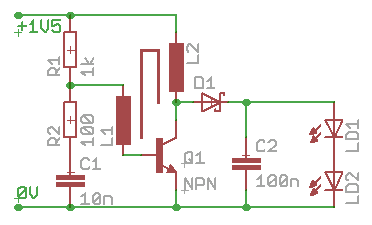

von Helge A. (besupreme)
Interessant! Ich hatte früher zwar auch SS8050 und 9014 ausprobiert,
aber die schienen mir schlechter zu sein als das, was in den aktuellen
Datenblättern steht. Zu meinem Favoriten 2SC2655 (Toshiba) hab ich aber
auch schon viel schlechtere von "irgendwo" gehabt.
"Leider" hat mich vorhin das Bastelfieber gepackt, da mich ein
Winzig-Ringkern 7x4x2mm anlachte. L1 4 Windungen und L2 7 Windungen
draufgewickelt. Rein ungefähr 1,5V/25mA, raus ungefähr 6V/5mA. Ungefähr,
weil ich nit gleichzeitig alle Spannungen und Ströme gemessen habe.
Meßfehler sind also wahrscheinlich. Für "mal schnell" aber OK.
Schaltplänchen anbei als Ideengeber für interessierte.
Bei den Transistoren die ich gefunden habe ist mir in den Datenblättern
aufgefallen, dass sie sehr große Ströme schalten, beim 2sd2575, dem
bisher besten, sind es ganze 5A
Rein logisch müsste der Transistor möglichst schnell komplett aufmachen,
damit er die Spule voll laden kann. Die niedrigen Voltzahlen in den
Datenblättern sorgen dafür, dass er schnell schaltet und die hohen
Ströme, dass er keinen Widerstand bietet.
Jetzt kommt der Wahnsinn, 150/50 mit nem D965 aus nem alten Fotoblitz.
Und auch mit dem kann man die Helligkeit sehr genau einstellen. Da
reichen meine 2kOhm nicht aus um den dunkler zu regeln.
Auch aus einem Blitz D2470 mit 160/40
Auch ein BC772 liefert 140/45 also an guten Transistoren mangelt es nun
wirklich nicht.
B772 pnp nicht BC773. Desto mehr Strom zur Led fließt, desto mehr fällt
ein Kondensator an der Led ins Gewicht.
An der Batterie löten wie oben im Bild ist nicht empfehlenswert, die
kann einem um die Ohren fliegen wenn sie zu warm wird.
Ein SMD npn Transistor, da steht J3 vorne drauf, der bringt 130/36, bei
dem wird erst bei 12 kOhm die Led dunkel. Vermutlich könnte man die
Schaltung auch mit SMD Spule, SMD Diode, SMD Widerstand, SMD Kondensator
und SMD Schalter in Winzig nachbauen.
Weil der SMD Transistor so gut ist, mach ich eine Effizienzauswertung,
ich nenne sie "Standard Joule Thief Faktor" aka SJTF: (Strom 1,5V /
Strom Led)
Ohm:  200-400 1000  2000  3700   5300   7000
SJTF: 124/34  75/22 63/17 50/13  37/7,5 25/3
SJTF: 3,6     3,4   3,7   3,85   4,9    8,3
Wir sehen, der Wirkungsgrad ist bei 1kOhm am besten, nun wissen wir
auch, warum in den JT's immer 1k im Schaltplan steht. Wir sehen, wir
können die Effizienz noch mals um 6% heben, wenn wir 1kOhm nehmen:
würde dann 83% machen, mit einem Schalenkern kommen wir vielleicht so
auf 86%.
Das sind ja Sperrschwinger. Geschaltet wird bei Sättigung des Kerns, die
bestimmt die Frequenz. Je größer dein Kern ist, um so mehr Feld mußt du
aufbauen. Daher hast du auch recht große Ströme, außer du wickelst noch
viel mehr Windungen drauf. Und jede Windung macht wieder ein wenig
Verluste. Daher denke ich, kleine Kerne dürften den Versuch effizienter
machen. Jedenfalls so lange wir uns noch im kHz-Bereich bewegen und es
nur darum geht, mit wenig Batterie auszukommen.
Um einen richtig gute Schaltung aufzubauen, die Verluste betrachten:
- Schaltverluste: Schnell schalten und den zur ausreichenden
Übersteuerung notwendigen Strom möglichst genau über die gesamte
Einschaltzeit erreichen.
- Verluste in der Induktivität: Der Kern sollte möglichst nit
übersteuert werden, Wicklungsverluste minimieren.
- Diodenverluste: Kleine Schwellspannung und geringe Kapazität der Diode
hilft. Doppelte Ausgangsspannung dürfte die Diodenverluste fast
halbieren.
Was bei allen diesen einfachen Schaltungen noch fehlt, ist eine
brauchbare Konstantstromregelung. Aber da sind viele fertige IC-Lösungen
genau so schlecht.
Gaßtgeber schrieb:
> Vielleicht meinst du das:
40mA rein und 4,8mA raus ist ein schlechter Wirkungsgrad. Jedenfalls bei
1,5V -> 3V. Sobald man einem solchen Freischwinger nur über den
Basisstrom beizukommen versucht, normal.
Sicherlich, aber das liegt mit Sicherheit an dem Ringkern und den
Transistoren die er verwendet. Ringkern hat keinen Luftspalt. Luftspalt
ist das wo die Windungen drin sind. Die sollten komplett mit Ferrit
umgeben sein. Am besten ein Schalenkern und der Draht so dick das grad
2x20 Windungen rein passen. Desto größer der Kern, desto mehr Strom kann
zur Led fließen. Wir reden hier von Schalenkerndimensionen von 0,5-5cm.
Es sei dazu gesagt, dass die 1cmx1cm Spule den doppelten Wirkungsgrad
(77%) die halb so große Spule aus der Taschenlampe hatte. Alle Bauteile
waren bis auf den Widerstand gleich.
Die Joule Thief ist
* EINFACH
jedes technisch interessierte Kind kann damit experimentieren. Hat 3-5
Bauteile.
Sie ist
* PRAKTISCH
da man damit sehr leicht helle Taschenlampen aus Elektroschrott bauen
kann, wie z.B. Leds aus einer kaputten Led Birne. Transistor aus
Fotoblitz usw. Auch für Beleuchtungszwecke, an denen man keine feste
Lampe installieren will. Z.B. Nachtlicht. Man könnte auch den Flur
ausleuchten, indem man eine einfache Zeitschaltung realisiert.
Sie ist
* EFFIZIENT
ca. 80%, wenn man ein bisschen probiert und nachmisst, Multimeter
reicht.
Und sie macht SPAß.
Ich bekomme also so im Schnitt 40-50mA zur Led. Das ist für die meisten
Anwendungen völlig ausreichend.
Wenn man noch etwas verschlimmbessern will, dann kann man das als
weiterführende Forschung aus Interesse bezeichnen.
Will man nur nur schnell etwas funktionsfähiges haben ohne selbst etwas
dafür tun zu müssen, kauft man sich IC's oder gleich das fertige Gerät.
Was ich an selbstgebauten Taschenlampen mag, ist das warme Licht der
verwendeten Leds und die gleichmäßige Ausleuchtung ohne den grellen
Punkt in der Mitte.
40-50mA sind übrigens schon viel für eine Led, mehr würde ich da nicht
durchjagen, die fangen da schon an ein bisschen warm zu werden. Standard
sind 20mA. Mit 1kOhm bekommt man so 30.

Hier der SJTF einiger Transistoren:
S9014         - 50/6   - 8,2 - 1kOhm
D1960         - 122/36 - 3,4 - 1kOhm
SS8050        - 85/25  - 3,4 - 1kOhm
S9013(sot-23) - 75/22  - 3,4 - 1kOhm
BC548B        - 140/12 - 11  - 300Ohm
BC549         - 73/13  - 5,6 - 300Ohm
TFK739        - 200/13 - 15  - 30Ohm
von 0815 (Gast)
Gaßtgeber schrieb:
> SJTF
Was ist das?
F3 "SJTF" ergibt:
(Strom 1,5V / Strom Led) Stellt die Kenngröße zum Wirkungsgrad eines DC
Aufwärtswandlers dar. Bei der Joulethief sind die Bauelemente die den
Faktor beeinflussen: Transistor und Spule. Den hab SJTF hab ich
erfunden, um die Effizienz von z.B. Joulethiefs oder anderen Schaltungen
vergleichen zu können.
von 0815 (Gast)
Gaßtgeber schrieb:
> SJTF
Und ich dachte schon sowas wie single junction troll factor
Also frei übersetzt, wie stark ein Troll Selbstgespräche führt...;-)
Zusammenfassung:
* Ferritkern sollte aussehen wie eine Nähgarnspule, oder noch besser ein
Topf oder Schalenkern sein. Zwei mal 20 Windungen sind optimal, man
nimmt einfach einen Kupferlackdraht doppelt und wickelt ihn 20mal
drumherum.  Bei Kernen bei denen die Windungen komplett von Ferrit
umgeben sind kann man so dicken Draht nehmen, dass der Platz
aufgebraucht wird. Bei Spulen sollte man zwecks Wirkungsgrad die Spule
ca.  nur 1/3 vollwickeln.
* Transistoren kann man prüfen indem man das Multimeter auf
Diodenprüfung stellt und rot an einen Transistorkontakt hält, wenn man
bei den beiden anden Kontakten mit dem schwarzen Messkontakt Durchgang
hat, hat man einen NPN. Anders herum ist es ein PNP und die Batterie
sowie die Led müssen umgepolt werden. "Getunt" wird das ganze über
Vorwiderstand, der gerade so verkleinert wird, dass die Led bei
gewünschter V_in am hellsten ist. Geeignete Transistoren funktionieren
immer bei 1kOhm. Also kann man mit dem Wert auch die Transistoren
durchtesten. Der SJTF gibt an wie gut, in Abhängigkeit zur Spule, der
Transistor ist. I_bat/I_led kann bestenfalls 3 ergeben (Wirkungsggrad so
knapp an die 90%), sehr ungünstig ist 15 oder mehr. In diesem Thread
sind schon eine handvoll sehr gute Transistoren aufgeführt z.B. aus
Fotoblitz. Der I_led kann dabei gut 50mA erreichen.
* Man muss den Vorwiderstand auf die Voltzahl abstimmen, die zum
Betreiben verwendet werden soll. Dazu 1-10kOhm immer weiter verringern,
bis die maximale Effizienz, oder der maximale Led-Strom erreicht ist.
* Zur Spule, ich habe experimentiert und bin zu dem Ergebnis gekommen:
dickerer Draht, bedeutet mehr Strom für die Led. Optimal 0.2-0.3mm. Mehr
Wicklungen bedeutet größerer Wirkungsgrad, also mindestens 20 bis 60
Windungen (doppelt). Man kann auch einen Dünnen für die Basis nehmen und
einen Dicken für den Collektorkreis. Einfach beide auf gleiche Länge
bringen, den Dünnen schön gleichmäßig und stramm aufspulen und darüber
schön gleichmäßig im gleichen Windungsssinn den Dicken.
* Zum Kondensator. Low ESR funktioniert wesentlich besser als Normale.
Erkennt man an 105°C, ist aber kein sicheres Kriterium, auf Motherboards
und Grafikkarten werden Low ESR verlötet.  16V 100uF ist optimal.
*Zur Diode: Durchtesten, kleinere Dioden sind meist besser. Am besten
Schottky, wobei die meisten Normalen, die gleichen Werte erreichen.
* Zum Widerstand: Zwängt man die Teile eng zusammen auf kleinsten Raum,
dann empfiehlt es sich 1kOhm zu nehmen, denn der ermittelte Widerstand
stimmt nicht mehr. Was im Aufbau geklappt hat, klappt dann nicht mehr
und der Verbrauch steigt, wärend die Leistung sinkt. Es ist wohl von
Vorteil, die Teile auf eine Plantine zu löten
So habe ich einen SJTF von 2,97 erreicht:
137/46

Die Joule Thief ist eine sehr gute Schaltung - wenn man sie richtig
aufbaut, was ich in diesem Thread ja ausführlich dokumentiert habe. Ich
habe einen Wirkungsgrad mindestens 90% erreicht, das dürfte besser sein,
als die allermeisten ICs. Man kann sie auch sehr klein bauen, mit SMD
Bauteilen. Der Joule Thief ist optimal um 1 Led zu versorgen. Will man
High Power Leds versorgen, dann ist mir kein Joule thief bekannt der das
schaffen kann.
Kommt auf die Auslegung an. Die "Altlast" im Anhang hat aus 5-12V einen
Konstantstrom von 20mA erzeugt bei Spannungen zwischen 15V und 35V.

* Zum Kern:
  http://www.mikrocontroller.net/articles/Spule
Ferrit Kern, kein Eisenpulver. Mit Luftspalt. D.h. die Windungen sind
von nicht verbundenem Ferrit umgeben.
Die Schaltung gefällt mir sehr gut. Wenn ich damit 9 Leds parallel
anschließe, liefert die Schaltung 150mA, ich kann dann keinen
Kondensator mehr parallel schalten, geht nur durch Reihenschaltung der
Leds.
Ach ja der Kondensator sollte mindestens 100uF haben, nicht 1 wie im
Bild.

Ein gelb-weißer Ringkern 20bx11h mit .8 Draht vollständig umwickelt und
.45 Draht als Basiswicklung neben dem Andren gewickelt ergibt 12mA bei 8
Leds und zieht 196mA. Grad noch im Messbereich meines Multimeters. Also
schneidet er ein ganzes Stück besser ab als die 10hx8b Spule, mit .15
Draht als Basiswicklung (nur einmal von links nach rechts) und .35 fast
ganz voll gewickelt. Dennoch schneidet die Spule im Verhältnis
wesentlich besser ab, weil sie nur ein Bruchteil des Volumens und
Gewichtes hat. Mit dem Ringkern leuchten 6 Leds ohne Kondensator und 7
mit Kondensator in Reihe.

Der Elko hat die Funktion die Energie aus der Spule zu speichern. Und
zwar kommt aus der Spule eine Sägezahnspannung, der untere Teil fließt
einfach so durch die Led ab, ohne Licht zu geben. Deshalb ist es
sinnvoll die Spitzen, als auch die Täler abzufangen und in einen
Kondensator zu laden, der die Led mit einem konstanten Strom versorgt.
Die Diode ist dazu da, damit sich der Kondensator nicht über die CE
Strecke entlädt.

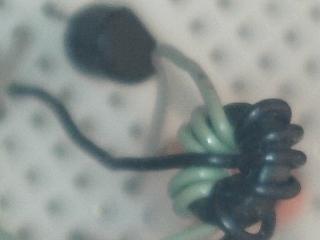

Zur Veranschaulichung der Spulenwicklung.

So da war noch ein Fehler im Schaltplan.
Der BD139 ist bis jetzt der interessanteste Transistor. Man kann damit
auch 4x1,5 Volt betreiben. Hab eine 4 Euro 3,5 Watt Birne mit 250 Lumen
geöffnet und mit dem Feuerzeug die Kühlplatte heiß gemacht und die 3 SMD
Leds runter geschüttelt und diese dann auf normale Plantinen gelötet.
Die Leds bekomm ich mit 30V aus 9V Blöcken nicht zum leuchten, auch ein
24V Netzteil mit Brückengleichrichter bringt sie nur leicht zum Glimmen.
Aber mit der Joule Thief ist sie Lichtausbeute sensationell. Die Led
muss 30-50V haben. Erst mit einem 50V 1uF Elko ist sie 4x so hell wie
ohne. Elkos mit niedriger Voltzahl funktionieren überhaupt nicht. Die
Schaltung verbraucht dabei auch nur 100mA. Ein aus dieser Joule Thief
geladener Folienkondensator aus einem Starter für Neonröhren zeigt 250V
an. Die Dinger können ein paar tausend Volt laden, deshalb hab ich ihn
dafür genommen.
So, erst jetzt ists richtig.
So, das Ganze hat jetzt gerade so in das Gehäuse der Lampe von oben im
Thread reingepasst. Sogar mit Reflektor. Verglichen mit einer Lampe von
einem namhaften Hersteller für 5 Euro ist sie jetzt genauso hell, nur
eben dieses wundervolle warme Licht mit 2700K. Sie zieht dabei 90mA, im
Gegensatz zu der Andren, die braucht ca.170mA. Damit ist entgültig
bewiesen, dass die Joule Thief hier bei 1,5V die Nase um ne ganze
Dimension besser ist als ICs.

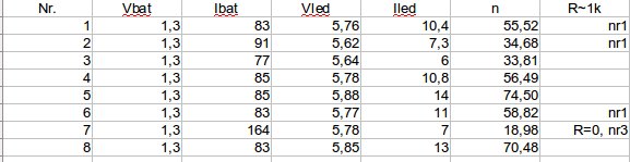

An der Joule Thief ergeben sich folgende Messwerte (Multimter):
1,5V 75mA (1k an der Basis)
3-Led-3,5W 1,2 mA 42  V (60V4,7uF)
26-Led-5W  13  mA 5,7 V (16V330uF)
1,5V 106mA (?)
3-Led-3,5W 2,4 mA 42  V (60V4,7uF)

von Alf von Melmag (Gast)
Warum funktioniert meiner nicht?
Weil es zwei Spulen sind, es muss aber eine Spule mit zwei Windungen
sein, die hab ich in LT Spice nicht gefunden. Würde mich zudem auch
wundern wenn LT Spice diese Schaltung korrekt simulieren würde.
von ArnoR (Gast)
> sein
Nein. Es kommt nur darauf an, dass die Spulen magnetisch gekoppelt sind
(Trafo mit 2 Wicklungen, nicht Windungen!) und richtig herum
angeschlossen werden, das ist hier mMn gegeben. Die Schaltung
funktioniert nicht, weil die magnetische Sättigung nicht simuliert wird.
von Ludwig (Gast)
1. T1 = BC847C
2. L1 = L2 = 100 µH
3. LED = NSPW500BS
von npn (Gast)
Setze einen richtigen Transistor ein, auch eine richtige LED, mache die
Simulationszeit größer als 10ms und die Option "startup" hilft auch beim
Anschwingen.
von npn (Gast)
Na dann wundere dich :-)
von ArnoR (Gast)
Naja, die Simulation nutzt Eigenschaften des Transistors
(Stromverstärkung,  Ucesat) bei großen Strömen zum Umkippen, aber nicht
die Sättigung des Kerns. Die schwingt zwar, verhält sich aber deutlich
anders als in der Realität.
Nein, es wundert mich, dass die Simulation tatsächlich funktioniert. Ich
habe die Induktivitäten geändert und nun funktioniert die Simulation
tadellos. Du hast alles richtig gemacht Alf. Der K Faktor verbindet die
beiden Spulen ja mit dem Verbindungskoeffizienten 0.97.
von npn (Gast)
Gaßtgeber schrieb:
> Ich habe die Induktivitäten geändert und nun funktioniert die Simulation
> tadellos.
Wenn du die Diode vom Alf dringelassen hättest, würde es nicht
funktionieren. An den Induktivitäten liegt es nicht, die hast du nur
kleiner gemacht und kriegst damit eine höhere Schwingfrequenz. Ich habe
in meinem Beitrag die Induktivitäten so gelassen, wie Alf sie hatte und
die Schaltung schwingt auch. Aber eben mit LED! Und die Simulationszeit
habe ich größer gemacht, damit man mehr als eine Schwingung sieht, weil
die Induktivitäten ja größer sind und die Schaltung deswegen langsamer
schwingt.
Aber es liegt nicht an den Induktivitäten, daß die Schaltung von Alf
nicht schwingt!

2 Batterien BD139 und 2.4-3V mit einer 6V SMD Led ergeben: Led:6,2V-60mA
Akku:2,4V-180mA n=86%. Mit einem kleinere Widerstand saugt das Teil dann
.5A aus der Stromversorgung und ist hammerhell. Vergleichbar mit einer
Hier mal der mit einem Multimeter gemessene Wirkungsgrad einiger
Ringkerne. Am besten scheint eine 1cm große Spule abzuschneiden, noch
etwas besser wenn sie nochmals von Ferrit umgeben ist. So eine wie ganz
rechts. Aber diese misst 2.2cm.
> Ringkerne.
...und wieviele dieser Kerne sind Funkentstördrosseln? Die werden
nämlich bewusst auf möglichst hohe Verluste ausgelegt.
Die Größe und Form des Kerns sagt wenig aus. Die Materialeigenschaften
des Kerns sind auch sehr wichtig. Beispiel Ringkern 8x4mm, η≈80%.
War ein Steuerübertrager in einer Energiesparlampe.
Interessant. Die Ringkerne hab ich über die Jahre gesammelt, da hab ich
von den Eigenschaften des Ferrites noch nichts gewusst. Rechts unten,
der ist aus einem PC-Netzteil, die Spule ganz rechts ist aus einem CRT
Monitor.
Ferritkernschürfer aufgepasst: Die Kondensatoren in den Geräten können
einen tödlichen elektrischen Schlag abgeben, da sie mit Hochspannung
geladen sein können. Da muss man sehr vorsichtig sein, genauso wie bei
Mikrowelle, Waschmaschine und co.
So ein weiterer Test mit größeren Kernen, diesmal mit dem selben Draht.
Bin mir ziemlich sicher, da ist auch eine aus einer Energiesparlampe
dabei.
nr1 ist selber Kern, nr 3 sind Teilstücke einer CRT Monitor Spule. Der
lange Kern dürfte ein Mantelwellenfilter irgendeines Kabels gewesen
sein, also auch zur Entstörung; Dafür aber guter n-Wert.
Hier nochmals die Kerne im Überblick. Ich bin auf die Idee gekommen,
dass die Dichte des Kernmaterials mit dem Wirkungsgrad zusammenhängen
könnte. Nun hab ich mit einer improvisierten Balkenwaage und einer 20ml
Spritze das Gewicht austariert und mit einem Messschieber die Volumina
berechnet. Ganz hinten der Faktor der nahelegt, dass da wirklich ein
Zusammenhang besteht.

Ich habe mit Kern Nr.5 den Aufbau von Helge nachgestellt, 5 Windungen
auf jede Seite, und ich komme exakt auf das gleiche Ergebnis wie in
meinem Testaufbau: (7 Windungen, doppelt, auf eine Stelle) von 69%.

Die Wicklung von Helge scheint sehr geeignet zu sein. Hab mal die
Primärwicklung auf 17 erhöht und die Steuerwicklung bei 7 gelassen.
Ergebnis ist wieder exakt das selbe.
Dann hab ich die bewährte 1cm Spule gemessen: 75% mit diesem
Versuchsaufbau. Ich denke, Spule ist günstiger als Ringkern. Die 80% von
Helge kann auch auf seinen restlichen Versuchsaufbau zurückzuführen
sein. Aber das Material ist eindeutig ausschlaggebender als die Form.
Ich kann mir vorstellen, dass diese Art von Pot Core bzw. Schalenkern
die besten Ergebnissen liefern könnte. Man wickelt den Draht auf die
Kunststoffspule und steckt jeweils eine Ferritschale oben und unten
darauf. Dann hat man die Form einer Spule, nur das Ganze ist außen auch
noch mit Ferrit umgeben.
