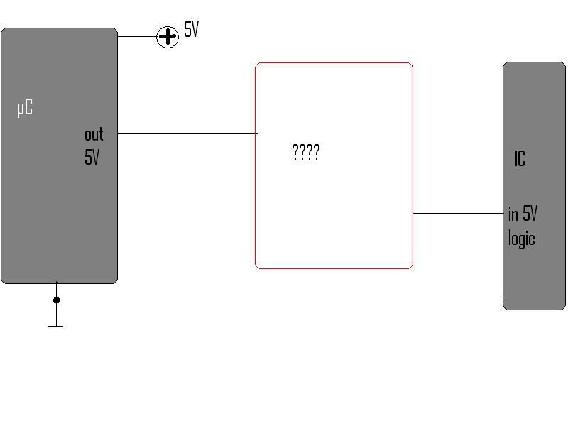

Servus ich hätte da eine Frage wie ich folgende Schaltung realisieren
soll.
Ich würde gerne wissen wie ich einen Transistor in der "Box" in der
mitte beschalten muss und wie entsprechend die Widerstände für 5V zu
wählen sind. Was für Standarttypen würdet ihr mir empfehlen.
Schaltgeschwindigkeiten sind gering.
Und bitte malt nicht einfach eine Linie zwische µC output und IC input.
Danke! Das funktioniert nämlich nicht.
von g457 (Gast)
Als Standardtyp würde ich 'Draht' empfehlen. Das funktioniert sofern der
rechte IC einen 'normalen' Logik-Level-Eingang hat. So steht das in
deiner Zeichnung. 5V habens auch beide also alles in Butter.
Falls der IC mehr Strom erwartet als der µC liefern kann, dann nimm
einen 0815-PNP in Standardemitterbeschaltung [1] dazwischen.
Allerdings vermute ich stark, dass der Fehler woanders liegt als wie von
Dir vermutet. Dafür bräuchte es aber mehr Details um die Glaskugel zu
füttern.
HTH
[1] http://www.mikrocontroller.net/articles/Transistor#Emitterschaltung

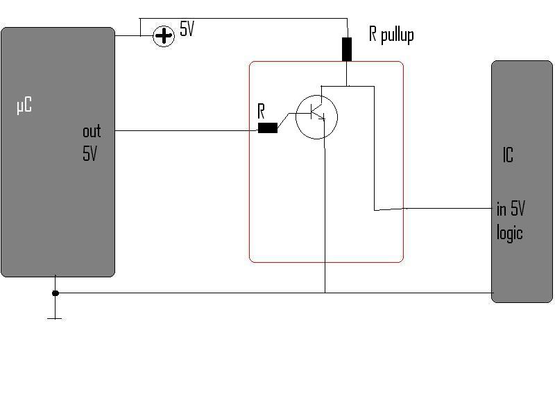

von Lehrmann M. (ubimbo)
doch nicht so oder ? dann habe ich invertierte Logik ?
bessere / einfachere Ideen ?

Okay aside - kann ich die Schaltung wie zuletzt beschrieben so verwende.
Ich stehe saumäßig unter Zeitdruck ... =)
von Otto (Gast)
Versuch macht klug......
4k7 Basis und Pull-Up
okay ich probier 4,7k an Basis und 4,7k als Pullup aus und erstatte dann
Rapport. bet bet bet
von Christian H. (netzwanze) Benutzerseite
Bedenke aber, dass der Transistor invertiert.
Selbstverständlich Meister =)
von Ohforf S. (ohforf)
Schau mal ins Datenblatt vom L6203.
Ein Transistor ist überflüssig, das Ding zieht nur ein paar Microampere
durch die IN-Eingänge.
Der PIC treibt locker 20-25mA.
Der Fehler liegt woanders - vielleicht Versorgungsspannung, Entkopplung
