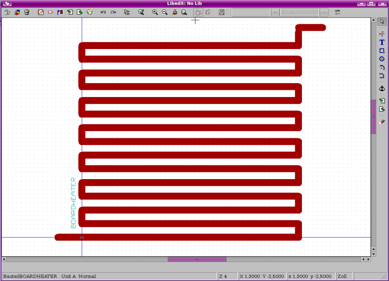

Wie berechnet man den Stromverbrauch? (Muss mir noch den passenden Trafo
bestellen und je mehr Leistung, desto teurer werden die Teile)
Meine "Heizung" würde so aussehen, wie im Anhang.
Das sind 177.4cm Leiterbahnlänge, Breite 1,5mm, Dicke 35µm.
Laut Target-Leiterbahnwiderstandsberechnung hat das Teil dann einen
Widerstand von 570mOhm (15°C) bis 640mOhm (45°C).
Wenn ich jetzt den Strom berechne (bei 12V) komme ich also auf ca.
20A!!!
Zwei Probleme: Ebelfalls laut Target-Strombelstbarkeitsrechner sollte
eine 1,5mm Leiterbahn gerade mal mit 2A belastet werden. O.k., ich will
sie ja absichtlich als Heizung benutzen und damit "überstapazieren";
aber gleich Faktor 10!?!?!? Macht das dann nicht trotzdem einfach zisch
und brennt irgendwo durch? Muss ich die Heizung langsam hochdrehen, weil
die Ätzflüssigkeit sonst zu langsam kühlen würde?

von Murkser (Gast)
Du kennst nun also den Widerstand Deiner Leiterbahn und die maximale
Strombelastbarkeit. Nun kannst Du Dir mithilfe des Ohmschen Gesetzes ja
leicht die Betriebsspannung, die zu diesem Stromfluß führt ausrechnen.
Anschließend berechnest Du per P = U * I die Leistung Deiner Heizung. Es
gibt keinen Grund, warum Du die Heizung mit 12V betreiben mußt, dies
führt bei gegebenem Widerstand eben zu einer unerwünscht hohen Leistung.
Viel Erfolg,
  Murkser

von Florian L. (muut) Benutzerseite
Weniger Spannung -> weniger Strom
Musst halt nen Kompromiss finden zwischen Leiterbahn durchgebrannt und
Leiterbahn kalt. :-D

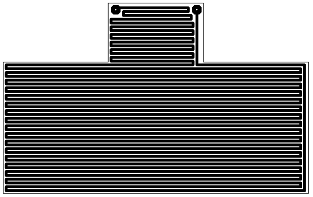

von Dom (Gast)
Hey ich habe mir auch letztens so eine Heizung gebaut! Funktioniert
super. Der ausgerechnete Widerstand stimmte nicht ganz mit dem späteren
überein, da man beim Ätzen nicht die exakte Leiterbahnbreite trifft und
Dicke der Kupferschicht auch leichte toleranzen hat. Dies kann man aber
leicht durch Verzinnen oder Abschleifen der Leiterbahnen korrigieren.
Betrieben wird meine Heizung mit 18V. Schau einfach, dass du billig an
einen Trafo mit genügend VA rankommst und berechne dann passend zu dem
und deiner gewünschten Leistung die Leitebahnlänge bzw -breite
gruß Dominik
von Ohforf S. (ohforf)
Das wichtigste ist wohl der Korrosionsschutz - mit Klebefolie oder
Laminat wirst du nicht weit kommen.
Du brauchst irgendwas, was absolut dicht hält, Hitze und Ätzmittel
langzeitig aushält.
Zum Heizen könnte Widerstandsdraht oder ein paar dicke Widerstände
gehen, das ist leicht berechenbar und brennt nicht durch.
Deine Leiterbahnen werden nicht gleichmässig heiss und brennen dann an
der schwächsten Stelle durch.

von Markus F. (5volt) Benutzerseite
Man könnte auch dünnes Kabel auf ein Stück Plastik aufkleben und das als
Heizung verwenden. Nur so als Idee, da hat man nicht das Problem wie man
das Kupfer vor dem Ätzmittel schützt.
Wenn man 10m 0,14mm²-Kabel verbaut, dann hat das ca. 1,2 Ohm.
An 12V würde das 120W Heizleistung ergeben. Könnte noch ok sein, ist
aber schon sehr viel.
Allerdings müssen die Zuleitungen für 10A Strom dicker als 0,14mm² sein,
sonst schmilzt die Isolation weg.
Ich würde 1mm² verwenden; 0,75mm² sollten es aber auch tun.
Also: Das 0,14mm²-Kabel muss komplett unter Wasser liegen. Über dem
Wasser wird das Kabel nicht gekühlt, also muss man da dickeres Kabel
verwenden, damit es nicht so heiß wird.
Und nochmal zu der Platine als Heizung:
Ca. 0,6 Ohm sind ein saublöder Wert. Für 12V ist es viel zu wenig (man
braucht doch keine 240W, um etwas Ätzlösung zu erwärmen).
Etwa 8 Volt wären evtl. gut, damit kommt man auf gut 100W.
Oder du machst die Leiterbahnen schmäler, so dass sie so 1,2...2,0 Ohm
haben.
Das ist ein guter Wert für 12 Volt.
Oder man macht sie breiter, um ca. 0,25 Ohm zu erreichen. Die kann man
mit 5V ganz gut beheizen.
5V und 12V bei ordentlich Strom (an 5V meist über 30A; an 12V so
10...20A) bekommt man aus einem PC-Netzteil, dafür muss man keinen
teuren Ringkerntrafo kaufen.

So, ich hab' mich mal jetzt etwas amüsiert:
Hier ist ein Script zum Ausrechnen von Platinenheizungen.
Es funktioniert so:
1. Man gibt die Breite der Leiterbahn und ihre Länge ein, und daraus
berechnet das Script den Widerstand der Leiterbahn.
2. Dann gibt man die angelegt Spannung ein, und es errechnet den Strom
und die Heizleistung.
3. Anschließend wird sofort und automatisch eine KiCad Library-Datei
erstellt, die die Heizschlange darstellt, und in eine Datei "heater.lib"
geschrieben (und Achtung: ohne Nachfrage!, eine eventuell schon
vorhandene Datei wird überschrieben). Die kann man sich dann in den
Library-Editor importieren und weiter bearbeiten.
Ein Durchlauf des Programms ist unten gezeigt, und die erstellte Library
ist im Anhang gezeigt.
Das ist mehr eine Art "Proof of Concept". Die Ausgabe ist nicht für alle
Fälle 100% "ideal", und eigentlich müsste man einen Footprint erstellen
und keine Library (die stellt ja das Symbol für den Schaltplan dar),
außerdem ist das Script etwas umständlich geschrieben. Aber egal -- man
sieht, wie man sich sowas machen kann. Vielleicht erspart es jemandem
etwas Arbeit oder inspiriert jemandem zu ähnlichen Projekten.
Nicht vergessen, diese hier gezeigte Platinenheizung sehr gut zu kühlen!
$ ./platinenheizung.py
== Berechnung des Widerstands einer rechteckigen Leiterbahn gegebener Breite und Länge ==
- Material: Cu
- Dicke der Kupferauflage: 3.5e-05 m
Breite in mm ? 2
- Breite: 0.002 m
Länge in cm ? 100
- Länge: 1.0 m
- Querschnitt der Leiterbahn: 7e-08 m²
- Spezifischer Widerstand von Kupfer: 1.678e-08 Ω · m2/m
- Widerstand der Leiterbahn: 0.239714285714 Ω
== Berechnung der Heizleistung dieser Leiterbahn bei gegebener Spannung ==
Angelegte Spannung in V ? 12
- Spannung in V: 12.0 V
- Strom in A: 50.0595947557 A
- Heizleistung in W: 600.715137068 W
== Erstellung eines KiCad-Symbols ==
- Ausgegangen wird hierbei von einer Leiterbahndichte von 1/2, d.h. die Leiterbahnen werden mit einem Abstand nebeneinander gelegt, der ihrer Breite entspricht. Die Anordnung erfolgt quadratisch in Schlangenlinien.
Fläche: 0.004 m²
Kantenlänge des Platinenheizungsquadrats: 0.0632455532034 m
Anzahl Leiterbahnschlangen (hin + rück): 15
22
23
Erstelle Datei: heater.lib
24
Fertig.
von didadu (Gast)
Und hier das Bild der Library.
von Uhu U. (uhu)

Back to topic: So eine Flächenheizung aus einer Platine habe ich mal
entworfen für einen Highend (militärisch genutzten, passiv gekühlten)
Industrie-PC. Dort war die Heizung installiert, um Komponenten wie
Memory Controller Hub etc. welche nur von 0-70° spezifiziert sind bei
Minusgraden vorzuheizen.
Das Problem ist, dass Kupfer sehr gut leitet und man schnell auf zu hohe
Leistungen kommt...trotz Leiterbahnbreite 0.15mm und 35u Kupfer. Das
lässt sich nur professionell fertigen, dafür ist dann gleich Stopplack
drauf.

Wenn ich diese Platineheizung jetzt anstuern will... Macht da
PWM-Ansteuerung überhaupt Sinn? Ich meine, das Teil wird vermutlich 10
Minuten oder so voll heizen, und dann werde ich wohl - um die Temperatur
halten zu können - so alle 30 Sekunden das Teil nochmal für vielleicht
5-10 Sekunden einschalten müssen... Ein extrem großes Temperaturdelta in
der Ätzflüssigkeit kann ich mir dabei jetzt nicht vorstellen...
Reicht es dann, wenn ich mit einem Sensor die Temp. messe und sagen wir
bei 45 Grad abschalte und bei z.B. 42 Grad wieder einschalte?
Gedacht hätte ich für die Aufgabe an einen IRLU3717; das ist ein
N-MOSFET mit Logicpegel-Ansteuerung und kann 20V, 120A. Kann ich den
Gateanschluß von dem Teil direkt mit meinem AVR (vermutlich Tiny2313 bei
5V) ansteuern? Wenn ich jetzt wirklich soooooo langsam schalte, benötige
ich doch vermutlich gar keinen Treiber, oder?

von Michael B. (planlessmichi)
Nicolas S. schrieb:
> ein einfacher Thermostatschalter reicht da völlig aus
O.k. Da ich aber jetzt keinen Thermostatschalter habe (schon gar nicht
mit ca. 45 Grad Schaltpunkt und vielleicht 2-3 Grad Hystere), muss ich
das ja per Elektronik machen... Dazu habe ich mir jetzt einfach mal ein
paar verschiedene "normale" MOSFETs bestellt (IRF 1010N, IRF 3205, IRF
1404, IRF 1404) und ein paar LogL-MOSFETs (eben IRLU 3717 und IRLU
8113).
Ich hätte zwar gerne den IRF 1404 genommen, weil der sogar bis 202A
können soll, aber der ist nicht Logic-kompatibel :-( Und einen extra
Treiber habe ich jetzt nicht mitbestellt :-( Schande über mich :-(
Den kann ich also leider nicht einsetzen... Jetzt dachte ich da eher
eben an zwei der IRLU 3717 (parallel geschaltet)... Da ich insgesamt mit
einem Strom von 20A rechne, sollten die Teile dann auch nicht warm
werden, oder? (Bei 120A Möglichkeit und nur 10A Betrieb...)
Aber kann ich die direkt an so einen Tiny-Port anschließen? Beide an
einen Pin? So komplett ohne jegliche Zusatzbeschaltung (Widerstand,
Transistor oder was auch immer)??
Doch, natürlich wird er warm. Rechnen wir doch mal:
Laut Datenblatt sei
Bei deinem anvisierten Strom ergibt sich eine Verlustleistung
Jetzt ist der Abschnitt "Thermal Resistance" im Datenblatt wichtig. Ohne
weitere Kühlung beträgt der Wärmewiderstand zwischen Junction und
Umgebungsluft
und damit die Temperaturerhöhung an der Junction
gegenüber der Umgebungstemperatur. Bei einer Umgebungstemperatur von
25°C wären wir jetzt also bei 80°C. Nun kommt Fig. 4 des Datenblatts ins
Spiel und sagt uns, dass Rds bei steigender Temperatur auch steigt. Am
Ende landet die Junction Temperatur also eher bei 90°C.
Da für die Junction eine Temperatur von bis zu 175°C zulässig ist,
sollte der IRLU3717 also deinen Anforderungen genügen. Aber beachte,
dass der Strom Ids quadratisch eingeht! Bei 15 Ampere bist du schon an
der Grenze angelangt, was den ungekühlten Fall betrifft. Und das auch
nur theoretisch! In der Praxis wirst du keine Umgebungstemperatur von
25°C halten können.
Du wirst also unbedingt auf die gleichmäßige Verteilung des Gesamtstroms
auf die beiden FETs achten müssen! Z.B. durch Vorwiderstände (~10 mOhm)
oder, da du die Heizung selbst herstellst, zwei oder mehrere einzelne
Heizstränge, die jeweils von einem FET versorgt werden.
Und um das ganze noch abzurunden:
Im Datenblatt prangt zwar schick ein Maximalstrom von 120A, aber schau
mal, was die unscheinbare Fußnote 4 aussagt...
@Alex:
Vielen Dank für die ausführliche Erklärung; die hab jetzt sogar ich
verstanden :-) (auch, wie man sowas überhaupt berechnet... Mit diesen
kryptischen Zeichen immer, da weiß ich nie, für was die eigentlich
stehen :-()
Diese böse Fußnote gefällt mir jetzt aber gar nicht! Wieso sprechen die
denn nur von 30A?? :-/
Wie ist es denn jetzt mit der Kühlung? Ich habe ja diese IRL*U*-Variante
mit 3 "kompletten" Beinchen, müsste das also nicht auf die Platine
löten, sondern könnte das Teil auch aufrecht mit Kühlkörper verbauen...
Wäre sowas generell der liegenden Montage vorzuziehen, oder reicht bei
mir noch ein Termalpad und die liegende Montage?
Die Idee mit verschiedenen Heizschleifen gefällt mir aber auch sehr
gut... Jetzt muss ich mich nur noch zu einer Variante der Heizung
entscheiden; ich habe hier inzwischen auch 10 Stück 10 Ohm Widerstände
(axial, 17W) liegen... Mache ich jetzt eine Platine mit Heizschleifen
(würde mirt optisch besser gefallen, auch weil's flacher ist), oder
werden die Leiterbahnen richtig dick und die Platine bekommt ein paar
von den Widerständen als Heizung drauf... Da habe ich halt leider keine
Ahnung, wie sich dieses Keramik mit der Säure verträgt... Wenn das jetzt
so porös ist, dass durch die Kapillarwirkung die Säure richtig nach
innen gesaugt wird, habe ich mit dieser Art Heizung auch nur ein paar
Minuten lang Freude....
Hat da vielleicht schon jemand Erfahrung, wie sich das rein "mechanisch"
in so einer Lösung verhält?
von Alex H. (hoal) Benutzerseite
Michael B. schrieb:
> @Alex:
> stehen :-()
Na deshalb steht ja direkt hinter dem Zeichen immer auch die Erklärung
Steht genau dort: "Package limitation"
Das Gehäuse hat einen solchen Wärmewiderstand zur Umgebung, dass bei
höheren Strömen und damit Verlustleistungen die Junction zu heiß wird.
Die 120 Ampere sind nur zu erreichen, wenn man das Gehäuse selbst auf
25°C hält, was außerhalb des Spezifikationslabors nicht wirklich möglich
sein wird.
Siehe im Datenblatt unter "Thermal Resistance" den Parameter
"Junction-to-Ambient (PCB Mount)" und die entsprechende Fußnote 5. Auf
einer Platine mit entsprechender Kühlfläche montiert reduziert sich der
Wärmewiderstand auf
Damit wird es möglich, etwa die doppelte Leistung abzuführen, was etwa
maximal 20 A Ids antspricht.
Mit dem oben aufgezeigten Rechenweg und den Werten aus den Datenblättern
recht einfach eine geeignete Konstellation rausfinden.
>[Hochlast-Widerstände aus Tauchheizung]
Viel interessanter ist noch, wie du die Anschlussbeinchen der
Widerstände vor der Ätzlösung schützen willst. Da würde ich eher zur
Platinenheizung raten. Wobei ich da sehr gespannt bin, wie die Dichtung
letztlich funktionieren wird.
Persönlich würde ich eher auf die im Forum schon öfter besprochene
Heizung aus Halogenlämpchen im sandgefüllten und silikongedichteten
Reagenzglas setzen. Das kann auch flach auf dem Boden deiner Anlage
liegen.
