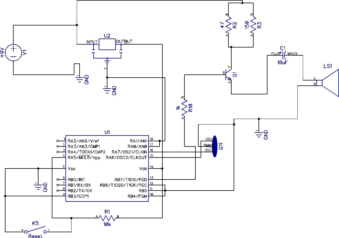

Ich habe mit einem PIC einen Beeper aufgebaut, der eine Melodie summt.
Nachdem ich C1 kurzgeschlossen habe, funktioniert das auch. Allerdings
relativ leise.
Auf dem LS steht 0,5W, 8Ohm. Das ergibt 28 Ohm als Vorwiderstand bei 9V.
Hilft es viel, wenn ich R3 durch 100 Ohm ersetze oder ist der
Lautsprecher einfach leise?

du hast sicher mit einer emitterschaltung gerechnet und nicht mit einer
kollektorschaltung. dir fehlen als 0.6..0.7V.
entweder, den richtigen transistor oder die richtige beschaltung nehmen.
von bingast (Gast)
Ich würde dem Q1 einfach mal einen Emitterwiderstand spendieren, denn so
wie die Schaltung jetzt ist, wird der Kondensator C1 einmal aufgeladen
und dann ist es vorbei. C1 muß auch irgendwie wieder entladen werden.
von Ago (Gast)
Ich sehe hier keine Möglichkeit für C1, sich wieder zu entladen.
Pauschal würde ich jetzt sagen: R2 weg, + von C1 an C von Q1 und E von
Q1 an GND. (Ggf. R2 in Serie zu C1).

Neben dem bereits geschriebenen würde ich auch mal kontrollieren, wie
stark die Versorgungsspannung einbricht falls diese aus einer
9V-Blockbatterie entnommen wird, welche dauerhaft keine 250mA liefern
kann.
Manchmal ist weniger (Leistung) doch mehr - es macht mehr Sinn, ein
wenig mit der Frequenz zu experimentieren um in einen für den
Lautsprecher günstigeren Bereich zu kommen.

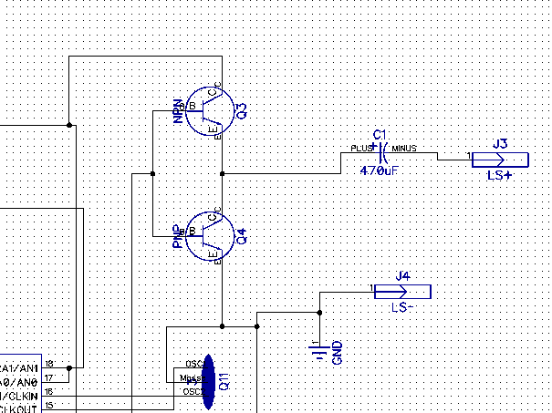

Vergiss also deine 9V, vergiss die Vorwiderstände, bau's einfach so:
         +5V
      +--|< NPN, BC547 reicht nicht, BC338 oder BC368
      |   |E
RB7 --+   +---Elko---Lautsprecher-- Masse
      |   |E
      +--|< PNP, BC557 reicht nicht, BC328 oder BC369
        Masse
Das bringt 2V an 8 Ohm also recht genau 0.5 Watt.

Der Strom von Basis nach Emitter bestimmt den Strom durch die Last in
deinem Fall. Aber die Spannung an der Basis kann maximal 5V werden.
Damit aber Strom durch die Basis fließt, muss der Emitter um Ube
niedriger sein. Ansonsten fließt kein Strom mehr in die Basis. Deswegen
wird der Lautsprecher nicht 9V sehen, sondern ~ 4,3V.
von Kerl (Gast)
Anbei die veränderte Schaltung. Diesmal mit C1, dennoch gleich leise.
von mhh (Gast)
C1 mal auf 220µF erhöhen. 10µF ist zu klein.

Ich unterstelle Dir nichts, ich fasse alle Fakten zusammen !
Die richtige Schaltung für einen 8-Ohm-Lautsprecher ist hier abgebildet:
http://www.hanneslux.de/avr/divers/melody/melody02.html
und diese Schaltung ist Dir bekannt, wie Dein Post im Analogforum
beweist !

von Otto (Gast)
entfernt man im Link den Bildnamen
kommt man zu dieser Seite:
und auf dieser findet man:
hier:
http://www.hanneslux.de/avr/divers/melody/s_melo2a.png
(übrigens mit 4,8V Versorgung und 470µF-Elko)
und darunter direkt das von Dir verlinkte Bild

von Kerl (Gast)
Welchen Vorteil hat denn
http://www.hanneslux.de/avr/divers/melody/s_melo2a.png gegenüber meiner
Poti & 220µF-Lösung?
von Michael M. (Gast)
dass sie funktioniert ^^
bei deiner varainte wird der kondensator nicht mehr leer.
er wird geladen und kann sich gegen nichts entladen.
bei der push-pull-stufe wird der C über den zweiten transistor wieder
entladen.

von Kerl (Gast)
Ich sage nur: Wow. Die Gegentaktendstufe bewirkt ein kleines Wunder.
Danke allen Helfenden, damit ist das Problem gelöst.
Kerl schrieb:
> Michael M.: nein, siehe Schaltung.
transistoren sind falsch...
manmanman, nicht mal zum abzeichnen reichts...

von High Performer (Gast)
>>C1 macht keinen Sinn.
>In welchem Schaltplan? Hannes oder Kerls? In beiden machen sie
>eigentlich schon Sinn.
Welchen? Das ist jetzt eine ernst gemeinte Frage. Ich sehe zumindest in
Kerls Plan keinen Sinn. Auch mit der Gegentaktvariante sehe ich keinen
Sinn. Wäre schön, wenn jemand kurz etwas dazu schreiben könnte. Danke.
Er koppelt den Gleichanteil aus, weil Lautsprecher einen
Gleichspannungsanteil üblicherweise nicht mögen.

Und Ja, Der PNP ist falsch eingezeichnet, hoffentlich ist er auch nicht
so falsch eingebaut.
