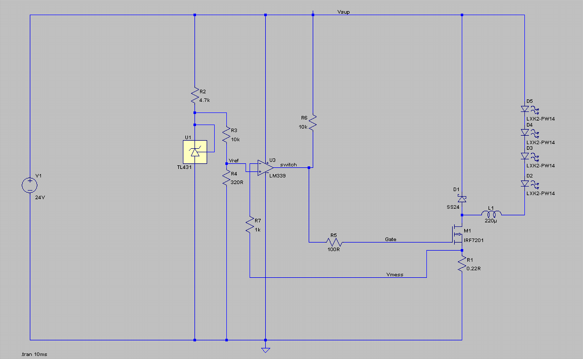

von Der Simulant (Gast)

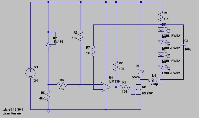

also hier erst mal ein Screenshot der Schaltung. Ich denke die
Verwendung muss nicht näher erklärt werden ;)
Der Simulant schrieb:
> Ich denke die Verwendung muss nicht näher erklärt werden ;)
Die angepeilte Verwendung ist halbwegs klar: Du willst wohl einen
konstanten Strom von 350mA durch eine LED schicken. Aber die Art und
Weise, wie du das realisieren willst, wirft doch einige Rätsel auf:
Soll der Strom schaltend oder linear geregelt werden?
Für schaltend spricht:
- das Wort SWITCH in der Mitte des Schaltplans
- die Verwendung eines Komparators
- die Spule
Für linear spricht:
- das Fehlen einer definierten Hysterese am Komparator
- das Fehlern einer Freilaufdiode für die Spule
Ok, wahrscheinlich willst du schalten. Aber welche Schaltfrequenz
erwartest du denn in etwa? Wenn das Ding überhaupt definiert schwingt,
düfte die Frequenz ziemlich hoch liegen, was einer sehr großen Anzahl
von Perioden innerhalb der 10ms Simulationszeit entspricht. Entsprechend
fein wird Spice die Zeitschritte wählen, was eben etwas Rechenzeit
kostet.
Hinzu kommen die negativen Spannungsspitzen an der Source des Mosfet.
Für diese extrem steilen Spannungsanstiege muss Spice die Zeitauflösung
noch feiner machen, und das braucht eben noch mehr Rechenzeit.
Würde Spice auch die Zerstörung von Bauteilen simulieren, bestünde die
Chance, dass sich der Mosfet bald verabschiedet, so dass sich ein
Gleichgewicht einstellt, das die Simulationsgeschwindigkeit deutlich
ansteigen lässt ;-)
Wie sehen denn die Simulationsergebnisse der ersten 25µs aus? Daraus
lässt sich sicher schon ablesen, dass die Schaltung fehlerhaft ist und
gar nicht weiter simuliert zu werden braucht.
Hast du dir die Schaltung selbst ausgedacht? Such doch mal im Netz nach
Alternativvorschlägen. Es gibt auch fertige Schaltregler-ICs, die genau
für solche LED-Konstantstromquellen optimiert sind.
@Yalu
Du hast natürlich recht! Es soll ein getakteter regler sein - nur habe
ich die Schottky vergessen schandeübermich
Aber die Simulation der ersten "Swingungen" zeigte ein eigentlich gutes
Ergebnis!
Aber ich denke, es wäre wirklich besser, eher eine Hysterese einzubauen
(so wie hier
http://www.led-treiber.de/html/getaktete_treiber.html#Treiber-555-P)
mein Problem bei dieser lösung ist nur leider, das ich höhere Spannungen
(20V - 30V) am eingang habe. Sprich ich muss einen Spannungsregler
unterbringen (NE/TLC555 können nur 16V ab meine ich) und einen Treiber
für den FET (vermutlich eine PUSH-PULL Stufe) :-(

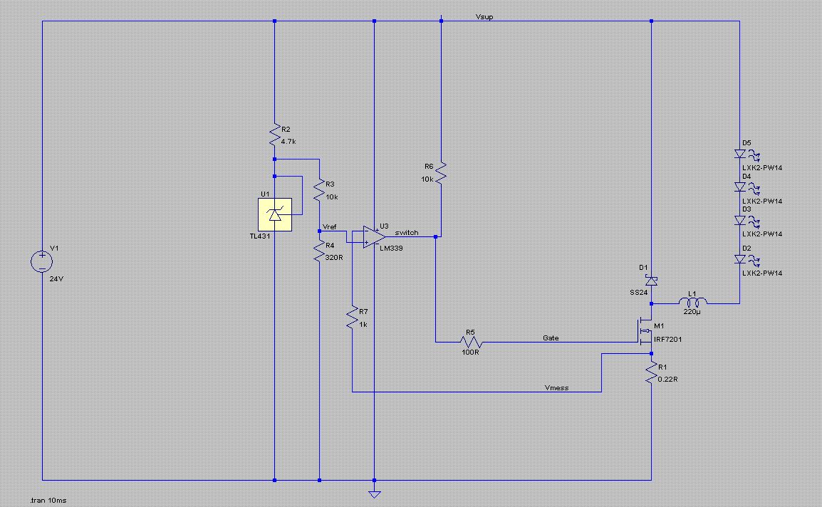

Hallo Leute,
ich habe noch etwas rumgespielt. Und ja, die Simulation läuft jetzt
wesentlich schneller (nach wechsel des FETS)!
Jetzt habe ich eine neue Variante - mal mit einem N-Fet aufgebaut - und
da habe ich ein kleines Verständnissproblem!
Der Komperator hat ja einen "open collector" Ausgang. wenn ich den jetzt
per Pullup auf 24V (wie in dem angehängtem Schaltbild) ziehe, wieso
messe ich dann am Gate des FETS nur etwas unter 3V?
Wieso ist das so? Nicht das ich das will, aber es verwundert mich doch
schon!
Vielen Dank
Bei 3V Gatespannung leitet der Mosfet schon so gut, dass die 350mA am
Ausgang locker erreicht werden. Dies veranlasst den Komparator, wieder
auf low zu gehen, lange bevor die maximale Gatespannung von 24V erreicht
ist.
das hieße aber, das der FET warscheinlich deutlicher warm werden würde,
da er nicht voll durchgesteuert wird, oder?
Kann man das optimieren?
Das soll ein low side buck constant current supply sein ;)
Wieso fragst du?
von Leonardo W. (krangel)
ich frage weil ich die Funktion der Schaltung nicht verstehe. Oszilliert
die Schaltung in der Simu?
Leo
Naja eigentlich vergleicht sie die Referenzspannung mit der Spannung
über dem Shunt und schwingt dann entsprechen um. Also eher ein
Zweipunktregler - weil eigentlich kennt sie nur zugroß oder zuklein oder
analog dazu an bzw aus ;)
Mir fällt gerade auf: Wo greifst du denn den Strom für's Feedback ab?
In dem Moment, wo der Mosfet ausgeschaltet wird, fällt an R1 keine
Spannung mehr ab, was den Komparator veranlasst, den Mosfet sofort
wieder einzuschalten. So kann keine vernünftige Regelung erfolgen.

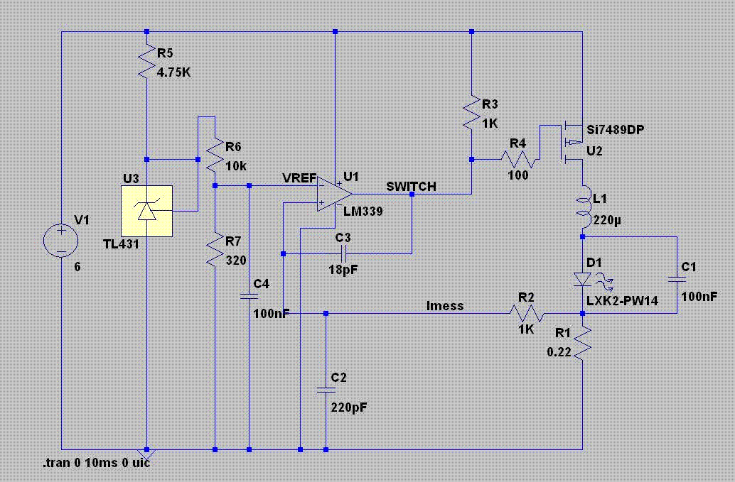

versuch es mal so
Grüße leo
von Stephan (Gast)
Richtig. Der Plan von 14:37 ist ein Linearregler. Der - wie so oft -
evtl. schwingt ;)
@Yalu X.
Naja, ist halt ein "nicht lückender" Betrieb ;)
es simuliert halt, ich bin aber nicht so der große "Simulant". Habe
schon Schaltungen simuliert die ich vor Jahren aufgebaut habe die real
sicher laufen und in der Simulation nur Datenmüll produzieren. Spice ist
überspitzt ein Computerspiel für Elektroniker. duck und wech.
Grüße Leo
Hier zum weiter spielen.
Grüße Leo
Toll sind jetzt noch deine Modelle für die Simulationen ;)
ich habe die gleichen Modelle verwendet, die du auch hast, sind alles
Standartbauteile.
Grüße Leo

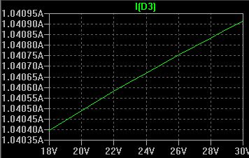

@Leonardo W.
Ich hab jetzt mal deine Schaltung "simuliert".
Was mir an dieser Variante nicht gefällt ist, das sie erst so nach ca.
15ms anfängt zu schwingen(!!!) und bis dahin einen irsinnig hohen Strom
fließen lässt der die LEDs zerschießen würde.
Auch wenn meine Schaltung nicht der Weißheitsletzterschluss sein sollte,
so regelt sie doch sofort!
die Schaltung darfst du auch selber verbessern und anpassen.
Mahlzeit Leo
@Leonardo W.
Okay, so langsam gefällt mir deine Variante!!!
Aber irgendwie bekomme ich es nicht hin, den ausgangsstrom anzupassen :(

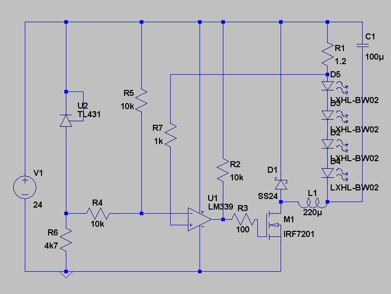

Das versuche ich ja gerade... mit mäßigem erfolg :(
Bei Leonardos Schaltung sitzt der Shunt an der richtigen Stelle, nämlich
in dem Zweig, der auch die Spule und die LEDs enthält. Der LM339 wird
allerdings eingangsspannungsmäßig etwas hart am Limit (VCC-1,5V) betrie-
ben. Ändert man den Spannungsteiler aus R4 und R5, um den Strom zu redu-
zieren, wird dieses Limit überschritten. Ein Komparator mit Rail-to-
Rail-Eingängen wäre hier geschickter.
Der LM339 hat noch einen weiteren Nachteil: Der Ausgangsstrom ist bei
Low
zwar relativ hoch (Open Collector), wird aber bei High durch den Pullup
R2 stark begrenzt. Besser wäre ein Komparator mit Push-Pull-Ausgang.
Um das Eingangsspannungsproblem zu beseitigen, habe ich die Schaltung
einfach auf den Kopf gestellt. Dazu muss der N- durch einen P-Mosfet
ersetzt werden.
Um den High-Ausgangsstrom zu vergrößern, habe ich noch den NPN-Transis-
tor Q1 nachgeschaltet.
Wie ich schon oben geschrieben habe, sollte der Komparator eine leichte
Hysterese erhalten. Ohne diese wird die Schaltfrequenz nur durch die
Schaltzeiten des LM339 in Verbindung mit dem nachgeschalteten Mosfet
begrenzt. Der LM339 ist dadurch ständig am Schalten, ohne zwischen zwei
Schaltvorgängen für eine definierte Zeitdauer im High- oder Low-Zustand
zu verharren. Dadurch entstehen unnötig hohe Schaltverluste. Mit R5 und
R3 wird eine Hysterese eingeführt, die bewirkt, dass der Komparator
immer erst nach einer gewissen Stromänderung umschaltet. Die Stromände-
rungsgeschwindigkeit hängt von L1 ab, so dass die Schaltfrequenz im
Wesentlichen durch R3, R5 und L1 festgelegt wird.
Die Hysterese darf allerdings auch nicht zu groß werden, da sie bei
gegebenem R4 den Stromripple bestimmt. Um trotzdem die Schaltfrequenz
auf ein dem LM339 angepasstes Maß zu reduzieren, muss L1 vergrößert
werden.
Die Schaltung mit diesen Änderunge hängt an. Die grüne Kurve stellt den
LED-Strom, die blaue die Gate-Spannung (gegen GND gemessen) dar.
Die Schaltung ist zwar einfach, hat aber doch überall ihre Haken und
Ösen. Nicht umsonst sind integrierte Schaltregler intern meist etwas
anders aufgebaut ;-)
