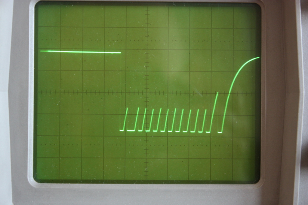

OP #1747656
Hallo Frank,
danke für die Antwort.
Ich habe dies mit einer ganzen Latte von verschiedenen Fernbedienungen
ausprobiert - alle sehen ähnlich simplistisch vom Scan her aus.
Inzwischen habe ich auch mal einen 8Mhz Quartz genommen, ändert aber
nichts am Symtom.
Ich tippe mehr und mehr auch auf ein Hardware-Problem mit dem TSOP1136.
Der Tiefpass beim Pollin Add-on ist mit 100R und 47uF (also nicht 4,7uF)
bestückt. Das ist ungewöhnlich, allerdings dachte ich, dass es sich hier
nur um eine Entkopplung von irgendwelchen Störungen auf der
Versorgungsleitung handelt. Oder könnten die 47uF das Problem sein??
Ich hänge jetzt mal mein Analog-Oszi dran, bezweifle allerdings, dass
ich da viel erkennen kann.
Sehr seltsam. Die Software scheint ja inzwischen recht ausgereift - und
viel falsch kann man ja auch nicht mehr machen.
Grüsse
Axel
Gast #1747749
>Und hier das Oszi-Foto. Wie gesagt, ist ein Analog-Oszi. Nun ja, das
>sieht nicht nach einem kompletten Signal aus, oder?
Doch, das sieht wie ein Signal aus. Der Pegel kommt nur nicht
hoch genug. Hängt da irgendwo ein Kondensator mit am Pin?
Oder vieleicht doch nicht auf Eingang geschaltet?
> Vielleicht messe ich
>auch falsch oder das geht nicht mit Analog-Oszi.
Geht. Nimm mal einen 10:1 Tastkopf. Dann sieht es evtl. besser aus;)
OP #1747821
Mensch, ist das peinlich. Sowas von peinlich. Ich mags gar nicht
zugeben. Menschliches Versagen hoch 3. Setzen, 6. Reif für die Bild.
Holger, Du hast 100% recht mit dem Kondensator. Am Eval-Board war noch
ein Jumper auf eine Taste gesetzt für den Eingangspin. Die ist zwar
offen, aber daran hängt so eine R-C Kombination zum Entprellen.
So was doofes - meine mich. Sorry für Euren Zeitaufwand.
Nun ja, nun gehts - fast. Protokoll ist schon mal richtig. Bei einer
Denon kommt immer (egal welche Taste) 5 12884 0. Bei Toshiba
2 -17851 49. Command ändert sich allerdings nicht, egal welche Taste.
Jetzt mache ich das erstmal zurück auf 16Mhz und prüfe alles nochmal
sorgfältig durch.
Danke!
Axel
