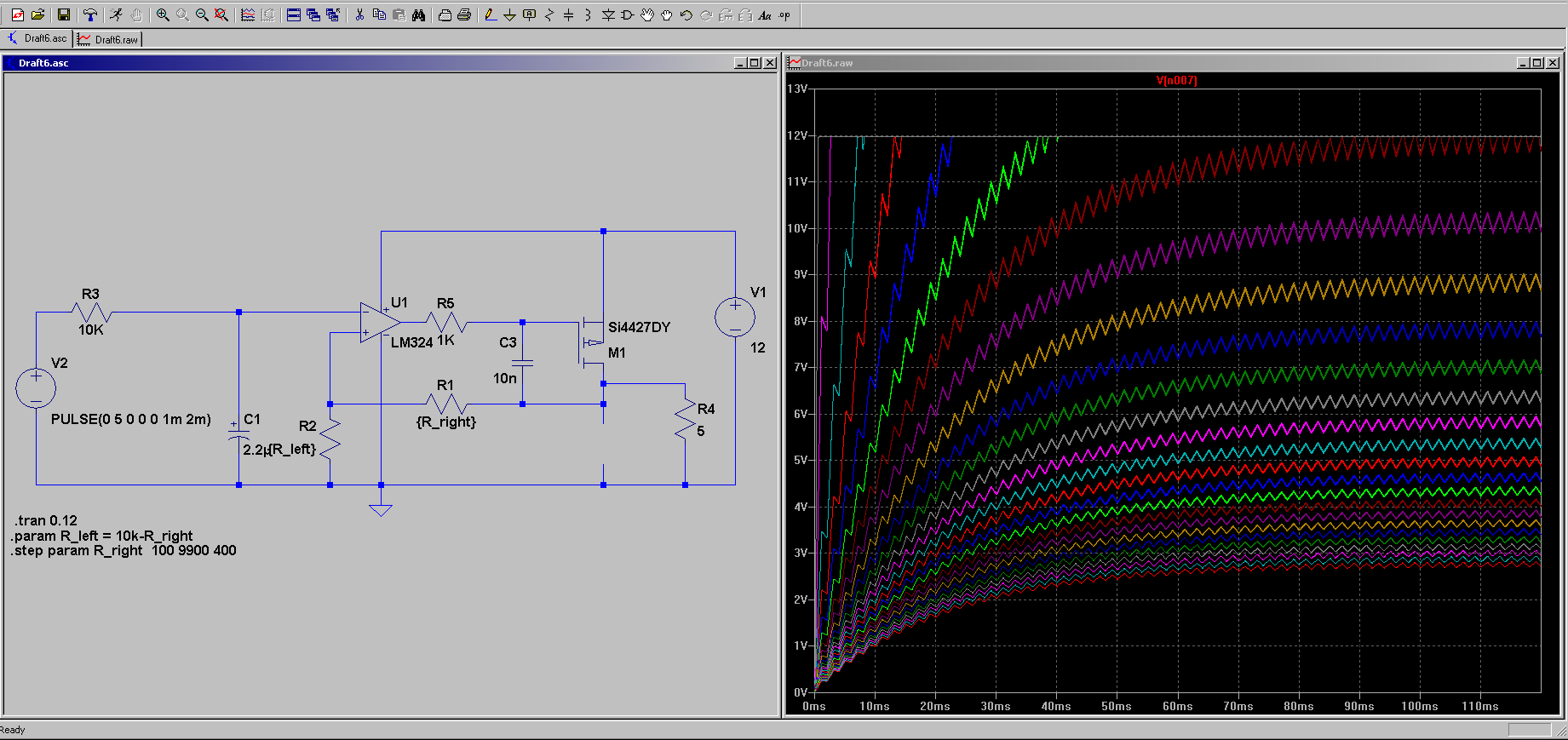

von Axel R. (Gast)
Soo, ich habe das mal simuliert.
Fast wie ich es dachte, nur das ich wieder mal zu schnell war mit
meinen Gedanken ;))
Durch den PMOS kehrt sich natütlich die Wirkweise um, die
Ausgangsspannung folgt der pulsierenden, rippelden PWM, die Schaltung
arbeitet nicht als Komparator, wie oben gesagt.
Die Höhe der Spannung ist mit dem Poti bis an die obere
Betriebsspannungsgrenze einstellbar, der 10µF sorgt allerdings für
"unbehagen" und sollte entfernt werden.
Fazit: Die Ausgangsspannung folgt der Eingangsspannung im geteilten
Verhältnis des Spannungsteilers bis an die obere Betriebsspannungsgrenze
von (hier) 12Volt. Die Schaltung funktioniert mit einem PMOS deiner
Wahl. Das Layout braucht nicht geändert zu werden.

von Axel R. (Gast)
hier habe die Daten für euch.
einmal als Screenshot und einmal als LTSpice Datei *.asc.
Die maximale Verlustleistung des Fets beträgt ein viertel der Leistung
des Lüfters.
Der Lüfter bekommt halbe Spannung, also auch halben Strom, als ohat er
noch ein viertel der Leistung. Die gleiche Spannung und somit der
gleiche Strom, also gleiche Verlustleistung am Fet. Dreht der Lüfter
schneller, so fliesst zwar mehr Strom durch den Lüfter, aber die
Verlustleistung im PMOS sinkt, da die Spannung kleiner wird, die er
verbraten muss.
Umgekehrt das gleiche. der PMOS muss jetzt deutlich mehr Spannung
verheizen, dafür sinkt der Strom ebenso deutlich.
Kann man bei Leistungsanpassung nachlesen, hat glaube ich was damit zu
tun.
Axelr.

von Axel R. (Gast)
bei gedrückter "ALT" Taste auf den MOSFET und /oder R4 kann man sich die
Verlustleistung ausgeben lassen.
Am besten mit "Add Plotpane" auf ein zweites Diagramm legen.
