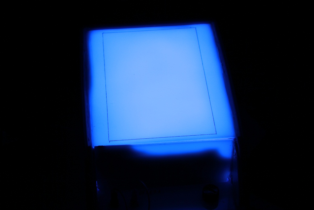

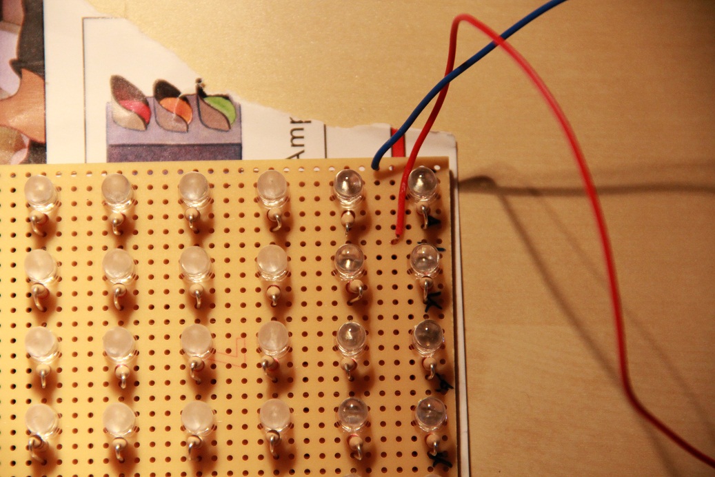

habe ca. 100 UV-LEDs auf eine Lochraster gelötet (Europlatine). Leider
ist die Ausleuchtung ungleichmäßig, trotz Verwendung von milchigem Glas
(siehe Anhang, Abstand LED zu Glas ca. 10 cm).
Welche Möglichkeit gibt es noch, die Ausleuchtung gleichmäßiger zu
bekommen? Abschleifen der LEDs habe ich versucht, leider leidet darunter
die Lichtleistung extrem darunter.
Ich habe das Teil hauptsächlich wegen der kompakten Maße gebaut als
Ersatz für meinen Röhrenbelichter (bei diesem stimmen die Abstände der
Röhren nicht, wäre aber korrigierbar falls das LED-Projekt endgültig für
die Tonne ist).

Erstens ist Quarzglas sehr wohl UV-Durchlässig und zweitens habe ich
Acrylglas verwendet. Man kann bereits auf dem Foto erkennen, dass die
Ausleuchtung der Platte nicht gleichmäßig ist. Belichten habe ich bisher
noch gar nicht versucht.

Versuche doch einfach mal zu Belichten. Bei mir sieht es ungefähr
ähnlich aus und die Ergbenisse lassen sich sehen. Am besten mit einem
Teststreifen beginnen um die Belichtungszeit fest zu stellen.

Kommt jetzt auf den Abstrahlwinkel an. Eine primitive möglichkeit währ
das schrägstellen der Dioden. z.b. Abwechselnd 30 Grad in verschieden
Richtungen. Somit beleuchtet eine Diode eine größere Fläche mit weniger
Intensität. Mit Überlappungen kommt man wider auf den korrekten Wert.
Wenn du die Ausrichtungen geschickt anordnest zb. das sich die
schuppenartig überlappen, erreicht man eine gewisse "Glättung". Hat
"Theoretisch" den Nachteil das man evtl. Unschärfere Ränder bekommt.
Aber ich denk mit einem "Diffusor" wirds schon passen.
Hat eigentlich schon mal jemand eine "LED-Knäul" mit einer
Fresnellinse/Folie ausprobiert? Das müst doch auch gehen, oder?

Ich habe meinen Belichter ähnlich aufgebaut und bei mir ist es genau das
gleiche. Ich belichte im Abstand von 15cm und das funktioniert
hervorragend, besser geht es wirklich nicht. Die Randbereiche werden
nicht so gut belichtet weshalb die Platine kleiner sein sollte als das
LED-Array.
bekommen?
Ein grösserer Abstand hilft natürlich, dann ist dein Entwicklungsziel,
kompakter zu werden, natürlich hinfällig.
Es gibt auch Streuscheiben, aber bei jeder Scheibe geht etwas von dem
UV-Licht verloren.
Quartzglas (das UV-transparent ist) ist so was von teuer, und als
Streuscheibe eh nicht handelsüblich, so daß man darüber nicht wirklich
nachdenken muss. Du könntest allerdings über den LEDs eine Schicht aus
zerbrochenen Halogenlampenkolben legen, die streuen, bestehen aus
Quartz, und sind als Abfall billig. Doch die werden schon im Mülleimer
gelandet sein...

ich hatte die gleichen Probleme wie Du.
Ich habe die LEDs 12.5 x 12.5 mm auseinander. Die Lichtleistung war gut,
aber eben sehr punktuell. Der Abstand der Glasscheibe zu den LEDs
beträgt 5.5cm. Ich habe verschiedene Sachen getestet:
 - ein Stückchen Kiefernholz
10x10mm oben angebohrt und mit kleinen 600er Schleifpapierschnipseln
leicht angefeuchtet ausgestopft. Den Holzstab habe ich mir in den
Akkuschrauber gespannt und die Leds bearbeitet
 - Glashaarradierer
die eindeutig bessere Wahl! Aber eine ziemliche Fummelei. Die LED werden
stumpf und streuen schön in alle Richtungen, sehr gutes Ergebnis!
 - Schleifpapier 240er Korn
geht garnicht - nicht machen Ich hatte die bestückte Platine einfach
kopfüber mit den LED in leichten Kreisen über das auf dem Tisch liegende
Papier geführt.
Ende von Lied war gewesen, das alle LED oben einen flachen Kopf hatten,
die punktuelle Ausleuchtung immernoch war, wie vorab und die
Leuchtpunkte nun auch noch deutlich kleiner waren und umlaufend
kreisförmige Lichtprojektionen hatten.
Also ich hatte am Ende (Wie so oft) keine Lust mehr und habe einfach
aufgehört, die LEDs stumpf zu machen und habe die restlichen Eurokarten
sein lassen. Da ich meist eh nur kleine Sachen mache, kann ich die links
anlegen. Passt.

hust ich darf nochmal darauf hinweisen, dass sich vor meinen LEDs
weder irgendwelche Streuscheiben befinden, noch dass ich diese irgendwie
mattiert habe. Probiers erstmal einfach nur so aus. Wenn du die LEDs
teilweise nicht ganz plan auf die Platine gelötet hast, nimm die Platine
in die linke Hand, drücke mit dem Zeigefinger auf die krumme LED und
halte mit der rechten Hand den Lötkolben zwischen beide Pins, sobald das
Lot flüssig ist wird die LED automatisch durch deinen Zeigefinger
perfekt plan auf die Platine gedrückt. So machst du das mit allen
schiefen LEDs, dann hast du schonmal ein gleichmäßiges Muster. Dass die
Ausleuchtung dann noch nicht 100%ig gleichmäßig ist macht nix.
Falls das Ergebnis dann wirklich noch zu schlecht ist kannst dus
immernoch mit mattieren probieren. Übrigens gibts auch matte Klarlacke,
vielleicht helfen die dir. glasperlenstrahlen beim Strahler deines
Vertrauens könnte auch helfen. Allerdings musst du halt auch bedenken,
dass durch die Mattierung in jedem fall einiges an UV-licht absorbiert
wird.

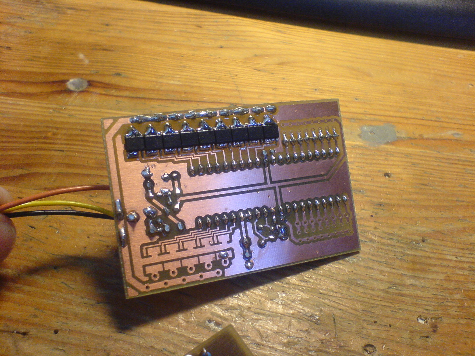

Das Ergebniss eines "Schnellschusses" über das WE siehst Du im Anhang.
Ich weiss, daß das Layout nicht besonders elegant ist und weiter
kompaktierbar wäre....aber manchmal ist eben quick und dirty die beste
Lösung. :-)

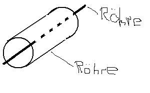

Man könnte die Vorlage auch rotierend über den LEDs anbringen!
Das halte ich für eine Superidee...
So kriegt jeder Punkt der Vorlage immer wieder mal eine blöde LED und
eine tolle LED aus dem billigen Ramsch ohne jedes Binning ab.
Ich mach das natürlich auch so bei meinem Röhrenbelichter. siehe Anhang.
Die Vorlage falte ich immer innen an die Röhre.
Ach haaalt! Ich hab ja lieber 90% vom Geld gespart und mir einen bestens
funktionierenden Scanner-Röhrenbelichter gebaut... Jetzt hätt ichs fast
vergessen!
