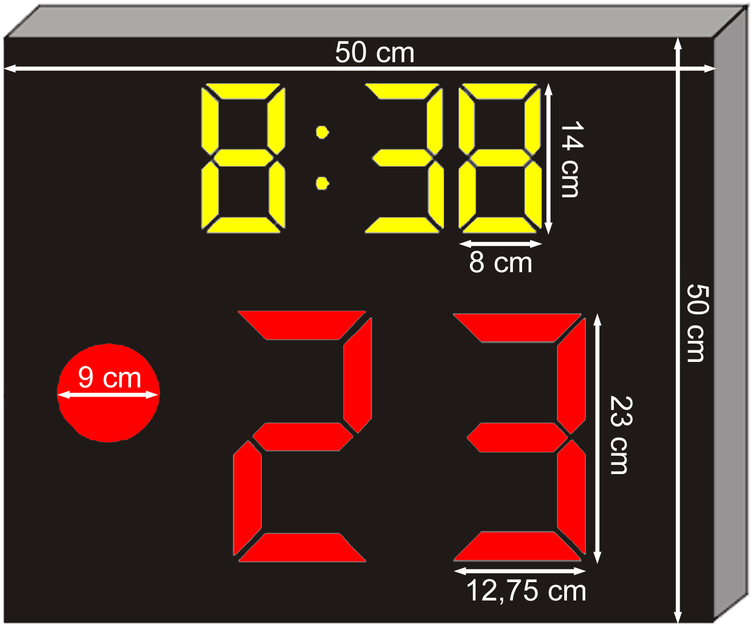

von bremair (Gast)
So die Zeichnung für die Shot Clock ist fertig.
Habe nochmal die offiziellen Regeln nachgelesen. Für beide Zeitanzeigen
sollte bei Auflauf ein Signal ertönen und ein roter LED-Schlauch
aufleuchten. Zusätzlich beim Ablauf der 24 sec. soll der rote Kreis
aufleuchten. Beim Stopp der gelben Zeit, stoppt die rote auch. Wobei die
rote nicht auto mit der gelben wieder beginnt.
Die gelbe Zeit hat das Format "MM:SS" und die rote "SS"
Wenn es geht soll das ganze mittels Funk gesteuert werden. Die zwei Shot
Clocks sollen sowohl paralell als auch getrennt geschaltet werden
können.
Ich würde jetzt erst die Uhren basteln und mich dann um die Technik
kümmern. Wo bekomme ich denn die LEDs her? Kann mir einer die Schriftart
für die Ziffern verraten, damit ich mit Schablonen machen kann?
Oder wie würdet ihr an die Sache rangehen?
Grüße
Pat
von bremair (Gast)
anhang vergessen ;-)

von bremair (Gast)
Und hier eine Zeichnung vom späteren Scoreboard. Die Uhren müssten
nachher synchron mit den zwei kleinen Anzeigen laufen.
Was würdet ihr mit für LEDs empfehlen wenn die größten Zahlen nachher 30
cm hoch sein sollen? Mit fertige LED-Leisten wird mir das ganze ein
bißchen teuer.
Hat jmd sowas schon mal gebaut und kann mir Tipps geben? Gebaut bekomme
ich das leicht nur bei der Technik und Ansteuerung brauche ich Hilfe.
von Falk B. (falk)
@  bremair (Gast)
Kein großes Problem.
Keine Ahnung, wahrscheinlich 10mm oder gar 20mm LEDs. Aber wenn das Ding
draussen in der direkten Sonne noch lesbar sein soll, hast du sowieso
ein Problem.
Da brauchst du mindestens einen Kontrastfilter, z.B. aus braunem
Plexiglas.
Oder man nimmt gleich mechanische Klappanzeigen, die haben kein
Kontrastproblem. Such mal im Forum, da gab es vor einiger Zeit mal einen
Link auf eine Quelle.
> Mit fertige LED-Leisten wird mir das ganze ein bißchen teuer.
Wenn du glaubst, das ganze für 100 EUR über die Bühne zu ziehen, liegst
du meilenweit daneben.
Ich würde das Ganze mal vorsichtig auf 500 EUR++ schätzen, nur das
Material versteht sich.
Ich, wenn gleich deutlich kleiner.
Beitrag "Re: Leckströme beim TLC5922"
Steuerung über einen kleinen ATmega8515. Verbindung zur Anzeige über
RS232, spätern dann auf Funkmodule umgerüstet. Die Anzeigen sind fertige
Module von Reichelt, 100mm hoch, 6,50EUR pro Stück.
> Gebaut bekomme ich das leicht nur bei der Technik und Ansteuerung brauche ich
Hilfe.
Ein paar LEDs verlöten und ein paar Schrauben festziehen kann ja jeder
IKEA-Depp. Der Rest ist aber bisweilen kniffelig. Und ich fürchte, es
gibt kein fertiges Projekt, das auf deine speziellen Wünsche
zugeschnitten ist.
MfG
Falk

>Es sind 17 "7-Segment-Anzeigen" (hab beim Spielstand für jede Seite noch
>ne zusätzliche Zifeer) Ziffern, den Rest kann man erstmal
>vernachlässigen.
100 EUR/17 Anzeigen = 5,80 EUR/Anzeige, incl. MEchanik, Verkabelung etc.
Sportlich.

Ich habe mehr an sowas in dieser Richtung gedacht
http://www.youtube.com/watch?v=yhoq1hGIG1Y
Wenn ich mir die 7 Segment Displays selber mache, was für eine Platte
nehme ich denn dann am besten als Abdeckung? Weißes oder schwarzes
Plexiglas bzw. wo bekomme ich den besten Kontrast mit hin? Ziffern
sollen teils rot,teils gelb werden.
Das Filternde Plexiglas sollte immer dieselbe Farbe haben, wie die
Anzeige, vor der sie steckt.
Ist auch logisch: Eine rote Plexiglasscheibe lässt rot fast ungehindert
durch und alle anderen Farben mehr oder weniger nicht. Genau deshalb
erscheint sie ja schliesslich rot. Eine gelbe Scheibe ist deswegen Gelb,
weil sie Gelb durchlässt und alle anderen Farben mehr oder weniger
nicht, etc.
Eine klare duchsichtige Scheibe kannst du als Wetterschutz nehmen. Den
Kontrast verbessert sie aber nicht.
