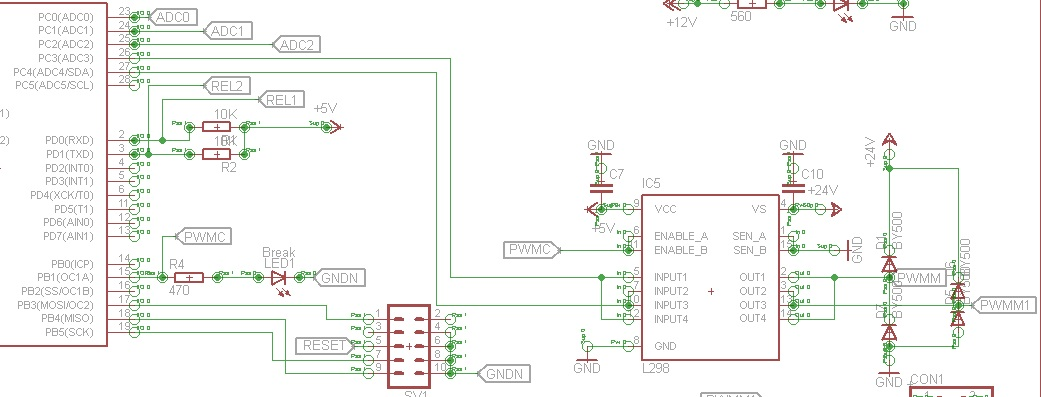

Da ich aktiv entmagnetisieren muss, habe ich die Schaltung neu aufgebaut
und diesmal einen L298 verwendet, die Schaltung ist im Bildanhang.
Jetzt habe ich neue, ganz andere Probleme.
Wie man im Schema sehen kann, habe ich die Kanäle wie im Datenblatt des
L298 gezeigt parallel geschalten.
Komischerweise schaltet mir der L298 erst bei einem Tastverhältnis von
100% sauber durch.
ZU Testzwecken lege ich vorläufig nur In1 und In4 auf H-Pegel und PWM an
Enable A und B, also noch keine Umschaltung der Stromflussrichtung durch
die Last.
Wenn ich jetzt das Tastverhältnis der 8-bit PWM von 0 - 100% in
schritten erhöhe habe ich mit dem Oszi gemessen bis zum erreichen der
100% keine Saubere PWM am Output des L298.
Könnte ein Pull-Down an In1 u 4 bzw. In2 u 3 eventuell abhilfe schaffen?
IMHO sollte ja der µC den definierten Low-Pegel liefern oder hängt der
Ausgangspin nach dem ausschalten undefiniert herum?
Danke schon mal für eure antworten
P.S. Programmiert habe ich übrigens mit Bascom, C gewöhne ich mir gerade
erst an.

Ja, du hast vergessen dein unsinningen Layer 93 (Pins) auszuschalten.
>100% sauber durch.
Was meinst du damit?
>die Last.
Und was wird mit IN2/3? Die müssen auch auf einem definiertem Pegel
liegen.
Wie gemessen? Mit Bremse? Screenshot?
Nein.
Was heisst ausschalten? Wenn des Programm losläuft, muss man die Pins
auf Ausgang schalten, dann kann man sie LOW oder HIGH setzen.
Poste deinen Quelltext als Anhang.
Mfg
Falk

von Günter M. (gueee)
@ Falk,
>Da könnte man durchaus einen Link posten.
Beitrag "Re: L295 Entmagnetisierung?" hier ist er.
da hast du wohl recht :)
> liegen.
das tun sie auch, liegen auf Low, siehe Source.
... mit Bremse gemessen, je 1 Oszi-Kanal an Out1/4 und an Out2/3. Leider
kein screenshot.

von Falk B. (falk)
@  Günter Michaeller (gueee)
Warum postest du deinen Quelltext nicht als Anhang? Siehe
Netiquette.
Deinem Quelltext fehlt es an Struktur, es fehlen u.a. Einrückungen, das
verschlechtert die Lesbarkeit deutlich.
>kein screenshot.
Nun, was erwartest du dort für ein Signal? Ein "normales" PWM-Signal
wirst du dort nicht finden, denn deine Last ist ohmsch-induktiv. In der
AUS-Phase der PWM speist die Bremse Energie zurück, das ist der
klassische Freilauf einer Induktivität. Die externen Dioden tragen dann
den Strom. Der ist entscheidend. Als musst du einen niederohmigen Shunt
in die Leitung einfügen und darüber den Spannungsabfall messen. Oder du
machst es gleich so, wie es der IC-Hersteller sinnvollerweise geplant
hat. Schalten den Shunt zwischen SenseA/B und GND an IC5, dort kannst du
dann sehr einfach den Strom durch deine Bremse gegen Masse messen.
MfG
Falk
nach genauerem hinsehen (Datenblatt), wäre mir ein L6203 auch lieber,
naja.
Kann es sein, dass meine Freilaufdioden BY-500 zu langsam für den L298
sind? Grenzwertig sind sie auf alle fälle, denn im Datenblatt vom L298
wären trr<=200ns angegeben und im Datenblatt der Dioden ist die max trr
200ns angegeben.
Einen L298 habe ich jetzt jedenfalls schon verheizt.
Bei 68 Ohm und 24V Vs dürfte der Strom ja nicht über 353mA gehen, was
der L298 ja noch locker verkraften müsste!?
vielen Dank, vor allem an Falk Brunner.
von Falk B. (falk)
>200ns angegeben.
Passt schon, sooo kritisch ist das nicht.
Passiert halt, wenn viel Leistung im Spiel ist.
Meinst du mit 68 Ohm den Wicklungswiderstand der Bremse? Ja, das ist
kein Problem.
MFG
Falk
von Falk B. (falk)
Ach so, noch was. Dein Schaltplanausschnitt ist ja unvollständig, und
schlecht lesbar. Was du auf jeden Fall brauchst ist ein fetter Elko NAH
am L298, sagen wir max. 5cm entfernt, 1000uF sollten erstmal reichen.
Und eine fette 27V Z-Diode parallel dazu, welche im Falle eines Falles
die rückgespeiste Energie verheizt und die Spannung der 24V Versorgung
begrenzt.
MFG
Falk
Danke Falk,
werde ich Beherzigen.
Den ELKO muss ich vermutlich 2 mit umgekehrter Polarität parallel zur
Last schalten und Dioden werde ich auch 2 Fette 27V Z-Dioden
antiparallel brauchen um auch die umgekehrte Stromrichtung ab zu decken,
oder??
Bis ca. 2 cm käme ich an den L298 mit dem ELKO dran.
mfg
Günter
von Falk B. (falk)
@Günter Michaeller (gueee)
>oder??
NEIN! Der Elko gehört an +24V/GND, genauso wie die Z-Diode! Und deine
Freilaufdioden sollten auch direkt, mit dickerem Draht an den Elko
angebunden sein. Siehe Artikel Treiber.
Passt.
MFG
Falk
@Falk,
die Leiterbahnen zwischen L298, Freilaufdioden, zusätzlichem ELKO und
auch der Z-Diode sind 100mil breit und addiert ca. 5 cm Lang. Ich habe
den Leistungsteil am Board sehr eng angeordnet.
Sollte an sich dann auch ohne dickere Drähte passen, oder?
mfg
Günter
P.S. fette 27V Z-Diode hab ich momentan nicht zur hand, würde es auch
ein Varistor oder eine Suppressordiode tun?
von Falk B. (falk)
Passt.
Ja, das war damit gemeint.
Sicher.
MFg
Falk
