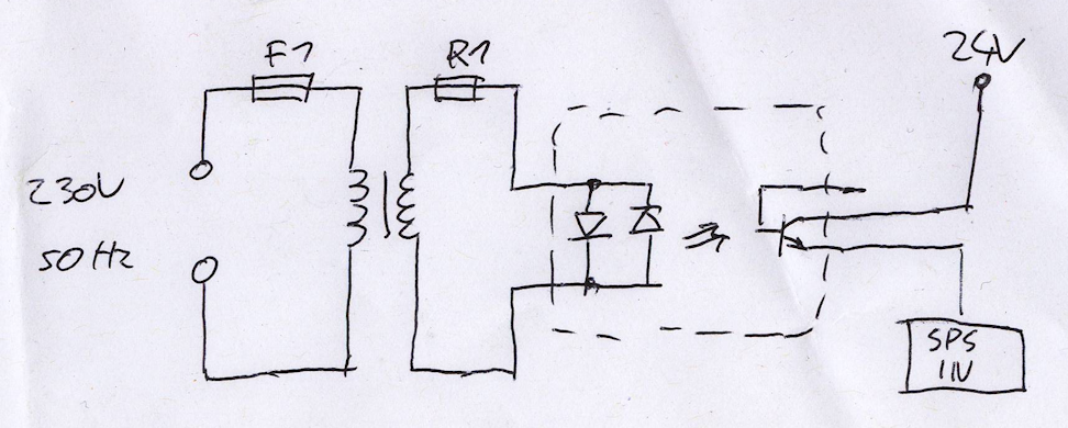

Hi Leute,
da meine Zatego-SPS  keine Analog-Eingänge bereitstellt, brauche ich
eine Schaltung zur Nulldurchgangserkennung einer Wechselspannung. Die
Eingangsspannung der SPS beträgt 24V (High-Signal) und der Eingangsstrom
ist 5,5mA. Der High-Impuls muss mindestens 3µs lang sein damit er von
der SPS erkannt wird.
Nach stöbern hier im Forum habe ich mir die angehängte Schaltung
überlegt. Könnte das so funktionieren? Welchen Optokoppler und welchen
Transistor würdet ihr nehmen?
Außerdem bin ich mir bei de der mit ? gekennzeichneten Leitung nicht so
richtig klar.
Viele Grüße
von spess53 (Gast)
Hi
>überlegt. Könnte das so funktionieren? Welchen Optokoppler...
Einen Optokoppler mit AC-Eingang(PC814/TLP620/TLP626/SFH620 u.ä) und den
Gleichrichter weglassen.
>und welchen Transistor würdet ihr nehmen?
Wenn der SPS-Eingang keinen grösseren Strom benötigt, reicht der
Transistor vom Optokoppler und ein Widerstand.
MfG Spess
von Karl H. (kbuchegg)
> richtig klar.
Die muss an Masse
Karl heinz Buchegger schrieb:
>> richtig klar.
> Die muss an Masse
Unsinn.
Die ganze Beschaltung wird so nicht funktionieren.
Wo soll denn der Basisstrom für den PNP-Schalttransistor herkommen?
von HildeK (Gast)
Auf jeden Fall benötigst du noch einen Widerstand nach +24V, der deinen
Transistor rechts auch mal mit Strom versorgt.
Ansonsten würde ich die mit dem Fragezeichen gekennzeichnete Leitung an
GND legen - wegen des Optokopplers geht deine Variante aber auch.
von HildeK (Gast)
HildeK schrieb:
> der deinen Transistor rechts
... die Basis deines Transitors rechts ...
von Scoby (Gast)
Also von den 24V hab ich erstmal gar kein GND da weil ich diese 24V ja
eigentlich nur mit dem Transistor schalten möchte. Wäre also das beste
wenns irgendwie ohne den 24V GND ginge.
Und was den Optokoppler betrifft:
Ich hab das mal mit einem IF300 probiert und der bringt wie von
Geisterhand 0,5V-Impulse bei jedem Nulldurchgang hinten raus OHNE das
hinten irgend etwas dran hängt (außer ein Oszi). Nur leider kann man mit
0,5V keinen Transistor schalten.

von Scoby (Gast)
Der Eingang meiner SPS ist aber nur 1 Draht.
24V ~ 1
0V ~ 0
Siehe mein Bild oben und deswegen weiß ich auch nicht wo ich mit dieser
Leitung so richtig hin soll.
Das macht nichts.
Irgendwo hat deine SPS auch noch einen Masseanschluss. Oftmals benutzen
viele Eingänge dieselbe Masseleitung. Ist ja für alle gleich.
Und mea culpa: Deine Schaltung wird doch funktionieren, wenn du einfach
nur ? an Masse legst. Ist ja ein PNP Transistor und kein NPN. Auch wenn
ein Widerstand von der Basis zu +24 nicht schaden kann, dann hängt die
Basis nicht in der Luft, wenn der Optokoppler nicht duchgeschaltet hat.
     24V
      o------+----------------+
             |       ___    |<
             +------|___|---|  PNP
             |     R_Basis  |\
        Optokoppler           |
                              +------------o  SPS Eingang
GND/- o------+-----------------------------o  SPS Masse
Ob du da allerdings einen Open-Collector Ausgang bauen willst, ist
wieder eine ganz andere Frage. Wahrscheinlich nicht
     24V
             |       ___    |<
             |     R_Basis  |\
        Optokoppler           |
GND/- o------+----------------+------------o  SPS Masse

von Scoby (Gast)
Also nehme ich jetzt einen deiner oben genannten Optokopplern
(PC814/TLP620/TLP626/SFH620) und baue das ganze wie angehängt auf.
Vielen Dank für eure Hilfe!
Mal eine ganz dämliche Frage: Hat der Trafo nicht eine
Phasenverschiebung? Dadurch verzögert sich doch die
Nulldurchgangserkennung.

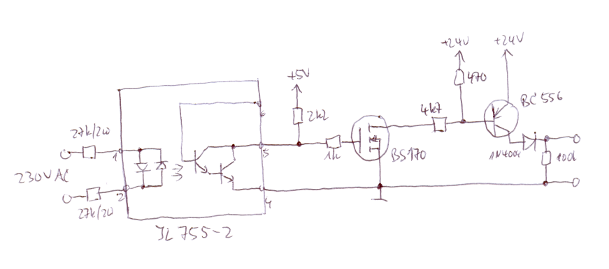

von Kai Klaas (Gast)
Also ganz so einfach geht es dann doch nicht. Zwei Fragen:
1. Willst du beim Nulldurchgang einen "1" Puls oder "0" Puls am Eingang
der SPS haben?
2. Wie breit soll denn der Puls sein?
Mit der angegebenen Schaltung wirst du aufgrund der Niederohmigkeit des
SPS-Eingangs und der niedrigen Current Transfer Ratio (CTR) nämlich
wahrscheinlich gar keinen eigentlichen Puls erhalten, und schmal ist der
schon gar nicht.
Wenn du wirklich einen schmalen Impuls beim Nulldurchgang benötigst,
würde ich einen IL755-2 verwenden und ihn mit zwei surgefesten 27k/2W
Widerständen direkt ans Netz hängen. Dieser AC-Opto-Darlington hat ein
CTR von >1000%.
Die Sekundärseite würde ich niederohmig an einer niedrigen
Versorgungsspannung betreiben, um nicht Probleme mit den
Schaltverzögerungen zu bekommen.
Dann erst würde ich den Puls mit einem Pegelwandler in ein 24V Signal
umwandeln.
Kai Klaas
Ich würde das so wie im Anhang probieren.
Diese Schaltung erzeugt bei jedem Nulldurchgang einen schmalen
+24V-Puls.
Die Breite des Pulses läßt sich in gewissen Grenzen verändern, durch
Anpassen des 2k2 Widerstands und/oder der beiden 27k Widerstände.
Letztere sollten aber nicht noch weiter verkleinert werden, sonst steigt
dort die Verlustleistung zu stark.
Achtung, da die beiden 27k Widerstände dauernd am Netz hängen, dürfen
hier nur surgfeste Typen zum Einsatz kommen!
Kai Klaas
