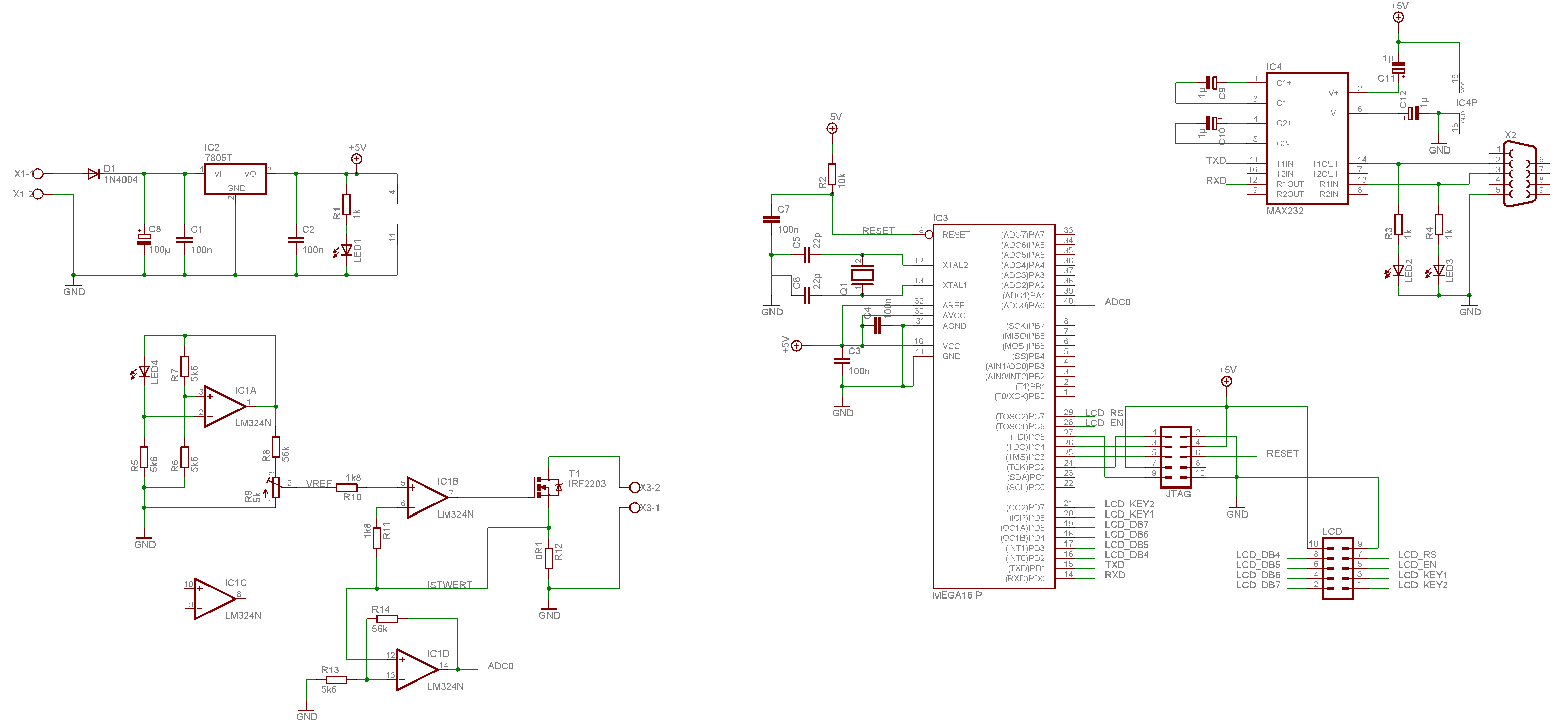

auf der Suche nach einer einstellbaren Stromsenke (bis 5 A) bin ich im
Net auf die angehängte Schaltung gestossen, die mir zunächst ganz nett
erschien. Allerdings denke ich mal dass da ein Fehler drin ist, und das
Ganze so nicht funktionieren kann. Relevant ist eigentlich nur der linke
untere Teil:
Über IC1A soll die Spannung, die an der LED abfällt, verdoppelt werden
und dadurch zu einer einstellbaren Referenzspannung werden, womit IC1B
wiederum den FET steuert. IC1D soll dann den Spannungsabfall am
Lastwiderstand versärken damit er für den AVR messbar wird.
Allerdings fehlt mir hier eine Spannungsversorgung an der LED. Woher
soll denn die Spannung kommen die da abfällt ? Und der Widerstand R5
erscheint mir mit 5k6 für eine Spannung von 5VDC etwas hoch gegriffen.
Mache ich jetzt einen Denkfehler ?
Greets
Karlheinz

Wenn Du mal nach "Elo Netzteil No.2" suchst, wirst Du exakt diese
Referenzsspannungsquelle wiederfinden. Dort allerdigns mit Z-Diode statt
LED.
Die Schaltung benötigt entsprechend eingestellte (Mit-)Kopplung, um gut
zu funktionieren. Die Referenz (hier: LED) bezieht den Strom aus dem
Ausgang des OPV .
Allerdings ist eine LED nicht wirklich doll wegen der Temperaturdrift
und Lichtempfindlichkeit.
wenn du das mal testweise aufbaust und mit einer Bürolampe (glühlicht)
die LED beleuchtest, dann siehst Du was ich meine.
Da es gute preiswerte 1.2 oder 2.5V Referenzen in 2polig gibt: Das wäre
sinnvoll als Ersatz.

bei Betrachtung der Schaltung fällt mir zumindest auf, dass hier doch
etwas geschludert wurde, Bsp. 2 LED's an TxD-Leitung, Spannungsregler
ohne GND und die Schaltung für die Referenzspannung wird so auch nicht
funktionieren. Es wird besser sein eine andere Schaltung zu suchen.

der OP braucht mehr Versorgungsspannung. Mit 5V tut der nicht. Den FET
kannst du damit auch nicht steuern. Mit +/- 15V wird es gehen.

Woher weißt du das? Kennst du diesen FET? Ich jedenfalls nicht und die
von IRF offensichtlich auch nicht. Ich habe allerdings auch noch keinen
Mosfet gesehen, bei dem Bulk mit Drain verbunden ist. Der FET muss also
etwas ganz Besonderes sein. Nur dadurch ist es wohl auch zu erklären,
dass die Schaltung funktioniert, obwohl der FET eigentlich die falsche
Polarität (P-Kanal statt N-Kanal) hat ;-)

laut Internet wie der IRF220 und der hat UGS +/- 20V. Sollte N-Kanal
sein und du hast recht Drain und Source sind falsch angeschlossen.

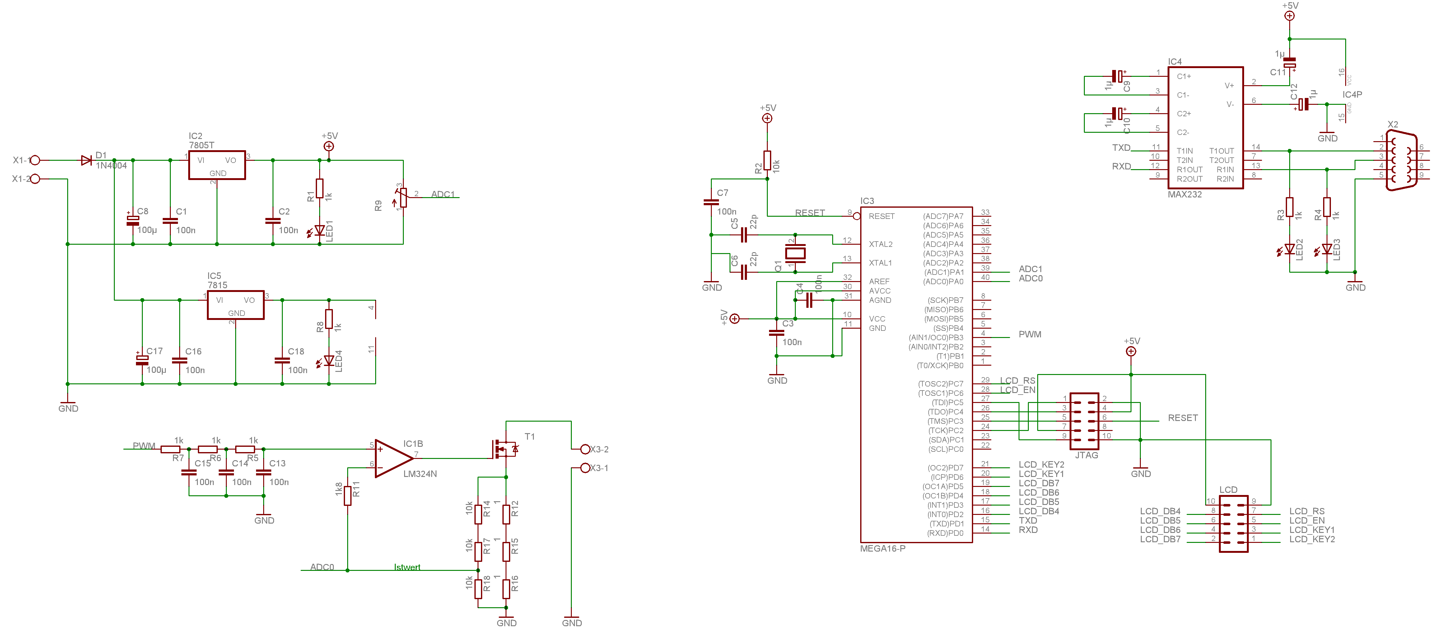

Aber wenn ich einen MOS-FET mit einem PWM-Signal ansteuere (RC-Glied
natürlich noch dazwischen), dann brauche ich doch keine Referenzspannung
mehr (ein Poti am AD-Eingang des Controllers als Sollwertgeber) und den
OP zum Ansteuern des FET's auch nicht mehr. Lediglich die Verstärkung
des Istwertes könnte relevant sein. Und wenn ich hier einen MEGA16
(beispielsweise) nehme, der kann ja die Differenzspannung zwischen zwei
Eingängen messen UND verstärken, dann spar ich mir doch den ganzen
Schaltungsteil in der linken unteren Ecke. SOOO genau soll das Teil ja
gar nicht arbeiten.

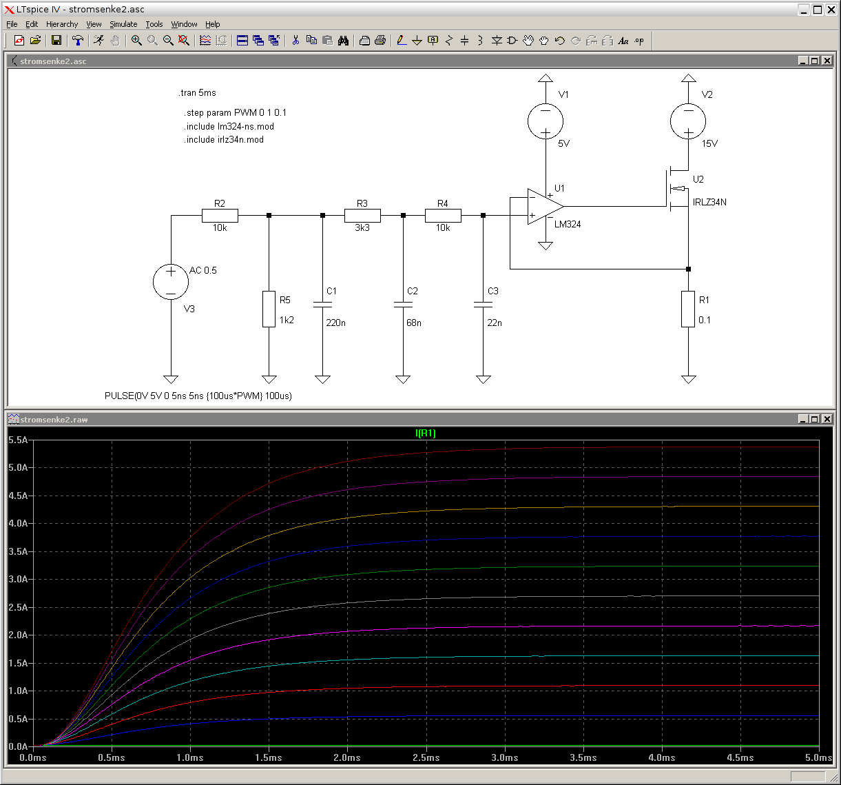

D.h. du würdest die Regelung in Software machen? Das geht natürlich, ist
aber deutlich langsamer als die OpAmp-Regelung, weil das Stellsignal des
µC (PWM) erst den RC-Tiefpass passieren muss. Dieser wiederum braucht
eine relativ große Zeitkonstante, damit sich die PWM-Frequenz nicht zu
sehr auf den Ausgangsstrom überträgt.
Die Last darf sich also nicht zu schnell ändern, damit der Regler
hinterher kommt. Was ist denn überhaupt deine Last?

von Karlheinz D. (kdruschel)
Also das Ganze soll wie der Name schon sagt eine verstellbare Stromsenke
werden. Ergo ist diese Schaltung die Last, eine andere gibt es nicht.
Mit dieser Schaltung soll letztendlich eine Schaltnetzteil belastet
werden.
In der Originalschaltung war der Controller nur dazu dar um den Strom zu
messen und auf einem LCD auszugeben. Und ich denke jetzt halt wenn ich
den ganzen analogen Schaltungsteil weglasse und alles über den
Controller mache, dann habe ich viel mehr Möglichkeiten. Beispielsweise
bestimme Belastungsprogramme (zeitabhängig) zu erstellen,.....

Aber Vorsicht: Du hast damit zwei Regler, nämlich den Schaltregler des
Netzteils und deinen Stromregler, im gleichen Regelkreis. So etwas kann
sehr leicht schwingen, weil jeder Regler versucht, die vom jeweils
anderen verursachten Strom-/Spannungsänderungen auszzugleichen.
Am geringsten ist diese Gefahr, wenn die Zeitkonstanten der beiden
Regler weit auseinander liegen. Du kannst also den Stromregler entweder
deutlich langsamer oder deutlich schneller als den Schaltregler machen.
Da aber das Netzteil getestet werden soll und nicht die elektronische
Last, kommt nur die zweite Alternative in Frage: Der Strom in der
elektronischen Last muss möglichst schnell geregelt werden.
Der Stromregler kann aber nicht ausreichend schnell werden, weil sich
der RC-Tiefpass für die PWM-Glättung im Regelkreis befindet. Deswegen
sollte die Regelung doch besser im Analogteil der Schaltung stattfinden,
also mit einem OpAmp realisiert werden.
Der Aufwand dafür ist nicht sehr groß: Die Referenzspannungsspannungs-
erzeugung mit IC1A kannst du dir trotzdem sparen, ebenso die Verstärkung
des Istwerts mit IC1D. Was bleibt, ist ein einzelner OpAmp (IC1B) mit
ein paar passiven Bauteilen drumherum.

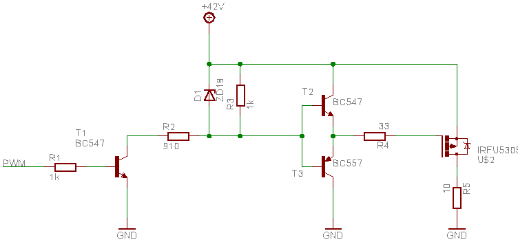

Anyway, ich habe mir jetzt mal die angehängte Schaltung aufgebaut. Damit
kann ich nun über das PWM-Siagnal den Spannungsabfall am Lastwiderstand
zwischen 0.4 und 35.5V stufenlos regeln (hatte gerade einen 42V Trafo
da).
Damit habe die doch schon mal eine Grundlage.
Ich werde jetzt noch den Lastwiderstand verringern (aber erstmal dicke
Drähte für mein Steckbrett löten damits nicht raucht) und irgendwie die
Spannungs verringern (mein regelbares Netzteil ist im Eimer). Aber
prinzipiell sollte es ja so dann auch gehen.
Relevant ist doch die Spannung zwischen G und S, oder ? Die ändert sich
dabei zwischen 0 und 17.9V (Test ohne Z-Diode gemacht, um deren
Spannungsbegrenzung auszuschliessen), also "ungefähr" Ub/2.
Jetzt muss ich das nur noch so ändern, dass ich bei Ub= ca. 15 V und
R5=0.1 Ohm (oder so zumindest ungefähr) 5 A fliessen lassen kann und dnn
hab ich es doch schon
So, was mich jetzt noch gestört hat war der Spannungsverlauf am
Lastwiderstand, da der ja aufgrund der PWM-Geschichte nicht konstant,
sondern in Form von Rechtecken verläuft.
Deshalb habe ich mal einen TP vorgeschaltet um das PWM-Signal zu
glätten.
Seltsamerweise verläuft die Spannungs am Lastwiderstand immer noch
rechteckig, obwohl die Glättung lt. Oszi funktioniert. DAs kann ich mir
nun wirklich nicht erklären
Plan vergessen
von Andrew T. (marsufant)
Karlheinz Druschel schrieb:
> DAs kann ich mir
Suchfunktion "FET als Schalter"
Da Du den FET weiterhin im Schaltbetrieb nutzt (auch wenn Du das nicht
so siehst): Es muß da eine pulsweise Belastung rauskommen.
Der OPv Deiner allerersten Schaltung sorgte dafür (bei richtigem
Aufbau), das der FET im Linearbetrieb werkelt - das sollte auch Dein
Ziel sein.
Du mußt also per OPV einen Regelkreis schaffen, so wie oben auch schon
von anderen Postern erklärt.
Sosnt wird das nix werden.

Okidok, da mir aber 0.5 V recht klein zum justieren erscheinen, habe ich
das Ganze mal auf 5 V hochgeschraubt.
Das PWM-Signal wird über den TP geglättet und als 0-5V Sollwert dem OP
zugeführt.
Die Spannung des zu testenden Netzteils liegt bei maximal 15 V, also
habe ich das Ganze mal auf 3 Lastwiderstände verteilt (wegen der
Verlustleistung bei 5 A). Der Spannungsteiler mit den 10K Widerständen
teilt mir die 15V ebenfalls durch 3, wodurch mein Istwert ebenfalls als
0-5V Signal vorliegt.
Mit dem Poti an ADC1 kann man im manuellen Betrieb einen Sollwert
vorgeben, der dann vom Controller sozusagen 1:1 durchgereicht wird.
Der LM324 hat eine Spannungsversorgung von 15 V bekommen, nur für T1
habe ich jetzt noch keinen Typen rausgesucht.
Besser so ?

von karadur (Gast)
Hallo
da ist nur ein Denkfehler drin: Wenn da 5 A fließen würde müstest du am
Gate 15V + UGS anlegen. Du mußt niederohmig bleiben. 0R5 war schon ganz
gut. Dein FET muß nur gut gekühlt werden und die Leistung vertragen.
Ok, ich verstehe was Du meinst, durch die Widerstände würde ja Source
auf ein Potential von 15V gezogen werden. Dadurch wäre aber die Spannung
Ugs negativ, da das Gate ja mxaimal auf 5V liegt und der FET würde
sperren, wie es sich gehört. Aber für die Istwertgewinnung war der
Ansatz nicht schlecht :-) Anyway, also wieder rein mit den 0.5 Ohm und
dem Istwert-Verstärker.
So langsam kapier ich es :-)
Um die Sache mal etwas voranzubringen: Im Anhang habe ich die Schaltung
so dimensioniert, dass sie für etwas mehr als 5A und 10kHz PWM-Frequenz
gut ist. Allerdings hält der verwendete IRLZ34N die 80W Maximalleistung
auch mit Kühlkörper nicht auf Dauer aus. Man sollte ihn deswegen durch
einen mit größerem Gehäuse ersetzen.
Die Kurven im Diagramm stellen den  Ausgangsstrom für die PWM-Tastver-
hältnisse 0%, 10%, 20%, ... 100% dar.
