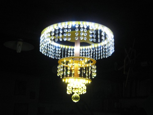

von Klaus D. (kolisson)
Hallo Tröt,
anbei mal ein (zwei) Fotos von meiner LED Verwendung.
Ich habe diese Lampe vor einiger Zeit gebaut. Die Leds habe ich billig
aus China bekommen.
Für die Stromversorgung habe ich dann (meine Netzspannung ist 11 bis 14
Volt)
einen kompromiss gefunden.
3 dioden in Reihe und dann 100 Ohm.
versorgung über einen SIMPLE-Switcher.
in der urversion habe ich die nominalen 20mA angenommen un bin etwas
darunter gegangen. nach betrieb der dioden mit 15mA war die Lampe nach
einem
Jahr nur noch etwa halb hell.
meine Frau .. und ich auch..  dachten schon, dass es an unserem alter
läge,
das das leben immer dunkler wird.
ein test hat aber dann bewiesen, dass die dioden sich verbraucht hatten.
nun sind wir auf 5mA (siehe foto) und haben mehr dioden eingebaut.
gruss klaus
