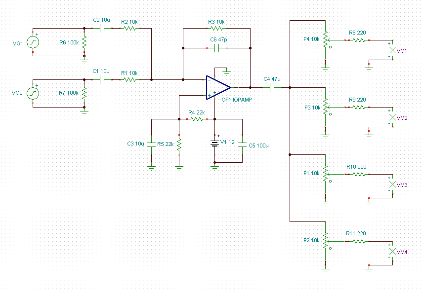

Hallo!
Ich habe einen Musik-PC als Quelle der Stereo ausgibt und dazu hab ich 4
Mono Verstärker.
Nun soll aus dem Stereo ein Mono werden und an die 4 Verstärker verteilt
werden.
Aber jeder der 4 Kanäle soll noch in der Lautstärke regelbar sein.
Ich hätte +12V verfügbar und kann noch einen extra Regler einbauen wenns
sein muss.
Meine erste Idee (Anhang) ist ja nicht wirklich brauchbar, da sich die
Spannungsteiler alle gegenseitig beeinflussen.
Nen paar Dioden in die Leitung hängen ist keine Lösung oder?
Mit OpAmps hab ich in der Anwendung keine erfahrungen und leider wenig
Zeit mich damit auseinander zu setzen.
Grüße,
Peter
OP #1754530
Hallo und Danke für die Antworten!
HildeK schrieb:
> @Peter F.
> Schau dir den Vorschlag von Kai Klaas an und vergiss meine.
Die versteh ich sogar ohne nachschlagen zu müssen, ich hab schon hin und
wieder mit den Dingern gearbeitet aber nicht bei Audio Anwendungen ;^^
Der OP Summiert und Verstärkt das Signal an der Stelle, das ist sinnig.
Aber die Funktion von R4, R5 und C3 sind mir nicht ganz klar, um nicht
zu sagen, ich kann damit überhaupt nichts anfangen ;^^
C6 auch nicht ganz.
Und mit R7 und R6 stellen nen gemeinsamen Pegel für beide Signale her?
R8, R9, R10 und R11 verhindern nen einen Kurzschluss nach GND wenn das
Poti am Endanschlag ist?
Die Spannungsteiler (Potis) beeinflussen sich ja so nicht gegenseitig,
oder?
Grüße,
Peter
Gast #1754549
Mit denen erzeugst du für den OPamp eine gefilterte Hilfspannung von
rund 6V, da du ja nur eine unsymmetrische Versorgungsspannung von 12V
hast.
>C6 auch nicht ganz.
C6 verbessert die Stabilität der Schaltung, wenn Kabel angeschlossen
sind.
Das sind nur Gleichstrompfade, damit sich die Elkos auf- bzw. entladen
können.
Die entkoppeln den Ausgang des OPamp von kapazitiven Lasten, wenn Kabel
angeschlossen werden.
>oder?
Nein.
Kai Klaas
OP #1754794
> hast.
Mhm... stimmt ja.
> können.
Ah. ja, versteh ich auch soweit.
Ah. ok.
Ich hab die Schaltung jetzt soweit verstanden und mal nach einem
passendem OP gesucht.
Die meisten Audio OpAmps haben Pins zur Offsetkorrektur, ich glaub ich
hab auch verstanden wofür die sind und kann sie in meinem Fall einfach
offen lassen und nicht benutzen, richtig?
Ich tu mich immer schwer mit Analog, Digtal ist so viel einfacher ;^^
Ich möcht nicht aufs gerade wohl etwas bauen von dem ich nicht grob
verstehe wie und warum es funktioniert ;^^
Grüße,
Peter
Gast #1754867
Genau.
Kai Klaas

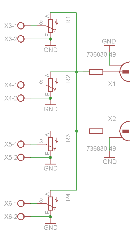

OP #1755902
> Genau.
Wunderbar, danke :-)
Eine letzte Frage hätte ich noch, ich hab etwas gezeichnet und 2
Bauteilwerte (C5/C4) angepasst nach dem was die Bastelkiste hergibt.
Spricht irgendwas gegen den Aufbau? Sollte man so machen können, oder?
Grüße,
Peter
Gast #1755942
Wenn die 12V-Versorgung sehr sauber ist, kann ein 100nF Kondensator
reichen. Du mußt aber bedenken, daß jede Störung dort in den Signalweg
geschleust wird, indem sie über den Spannungsteiler R5/R6 auf den "+"
Eingang des OPamp gelangt. Mit einer großen Zeitkonstante von R5/R6 und
C5 kannst du Störungen dort weitgehend unhörbar machen. Deswegen ist ein
Elko für C5 besser.
Gleiches gilt für C4. Um die Schaltung möglichst störungsarm zu machen,
ist die Beschaltung am Ausgang (Potis + Last) relativ niederohmig
gehalten. Außerdem kann hier eine beachtliche Kabelkapazität hängen. Da
profitiert der OPamp von einer höheren Entkoppel-Kapazität in Form eines
Elkos. Den 100nF Kondensator kannst du dort aber lassen, parallel zum
Elko.
Noch ein paar Anmerkungen:
1. R1 und R2 müssen nicht so niederohmig sein. 100k reichen völlig.
2. Für C1, C2 und C6 nimmst du sicher Elkos. Wegen der unsymmetrischen
Spannungsversorgung mußt du dann UNBEDINGT auf die richtige Polung
achten!
Du kannst dort auch bipolare (ungepolte) Elkos verwenden, oder jeweils
zwei polare in Serie, mit den "-" Polen zusammen, dann aber mit
doppelter Kapazität. Beispielsweise zwei 22µF Elkos, geschaltet als
+--+, anstelle eines 10µF Elko.
Das mit der Polung betrifft auch C4 und C5. Hier einfach polare Elkos
verwenden, mit jeweils dem "-" Pol an Masse.
Kai Klaas
