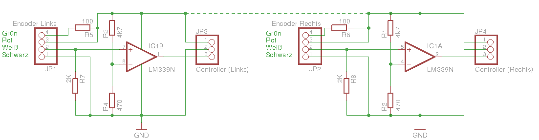

Aha! Also, einfach gesagt, am Ende, dort, sollte keinen Taster geben,
sondern ein optischer Encoder (mit einem LM339 um das Signal zu
übersetzen).
Aber jetzt verstehe ich schon mein Fehler... Ich habe einfach nicht
gedacht, daß ich ein "undefined" habe, wenn der Taster nicht gedruckt
ist.
Nun zwei Fragen:
1) Werde ich das gleiche Problem haben mit dem LM339? Ich denke nein,
denn es immer was gültiges schicken soll (siehe Schaltung im Anhang).
2) Was sind diese Pull-Ups im AVR? Ist es was internes am ATMega? Wenn
ja, wäre es eine Idee zum testen, ob das Programm geht... Wie nutze ich
die?
Danke
Luca Bertoncello
Ja, der "schickt" immer was gültiges.

Wegen der Frage, ob der LM339 immer was gültiges schickt.
Du sagst, daß es so macht, High Performer daß es OpenCollector ist.
Also, wen soll ich glauben? :D
Jedenfalls, mit oder ohne internen Pullup kriege ich keinen Wert vom
LM339.
Es kann aber auch sein, daß das Problem dort liegt.
Ich werde in den nächsten Tagen ein Oszilloskop kriegen, mit dem ich
messen werde, was der LM339 mir schickt.
Erstmal, besten Dank an allen!
