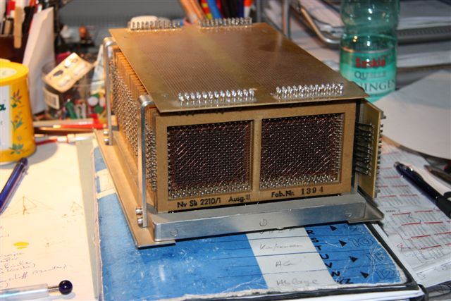

Ich möchte einen wirklich alten Ringkernspeicher mit 1000 x 24 Bit verkaufen. Das Stück ist ein echtes Museumsstück, welches ich vor Jahren auch mal mit einer analogen Verstärkerschaltung betrieben habe. Das Teil besteht aus 26 Rahmen mit den abgebildeten Ringkernen. Falls jemand damit experimentieren möchte oder auch ein Ausstellungsstück erwerben möchte, ist dieser Speicher ideal. Siehe http://de.wikipedia.org/wiki/Kernspeicher Wolfgang

Hallo Wolfgang, schöner Speicher ...... haben Sie denn die Abmessungen des Speichers? Besteht eine Preisidee? Viele Grüße Heribert Müller, technikum29

Lässt sich der Speicher mit nem STK500 oder einem JTAG-Programmer programmieren? Spaß beiseite... Ein schönes Teil hast du da! Wie kommst du denn dazu? Bin gespannt, wie hoch die "Gebote" gehen. * thumbsup * Magnetus
Abmessungen sind 26cm x 20cm und 13cm hoch.

Das Fädeln war bestimmt mühsam. Dafür vergisst er nix. Nachdem ich vor langer Zeit mal kleinere Expemplare repariert habe, wäre es interessant zu wissen, wie dieser angesteuert wurde und wie hier die Matrix+Leseverstärker aufgebaut waren. Diskret oder schon mit Schaltkeisen?

oszi40 schrieb: > Dafür vergisst er nix. Das stimmt nur bedingt. Wird der eben ausgelesene Inhalt nicht wieder an die selbe Stelle zurück geschrieben, ist der Inhalt verloren.
Im Betrieb um 1965 war die Ansteuerung diskret aufgebaut. Ich habe vor 20 Jahren damit experimentiert und 32 x 8 Bit mit einer eigenen Ansteuerung mit OP's und Transistoren und einer 6809 CPU schreiben und lesen können. Der Ringkernspeicher vergisst ohne zu lesen wirklich nix !! Wolfgang

Wieviele Bits hat den jeder Rahmen?
Ups. hab gerade nochmal nachgezählt. Ein Rahmen (Doppelrahmen, wie man sieht) hat 2 x (20 x 24) Ringkerne = 960 Ringkerne. Es gibt 26 Rahmen. Hab mich wohl beim letzten Zählen mit 2 x (20 x 25) geringfügig verzählt. Sorry
#1846282
Was für ein Computersystem war das? Baujahr ? Die groß war denn die Datenbreite? 20 Bit, 24 Bit oder 26 Bit?
Aus einem alten Siemensrechner Mitte der 60er Jahre. Die Datenbreite war 24 bit.
